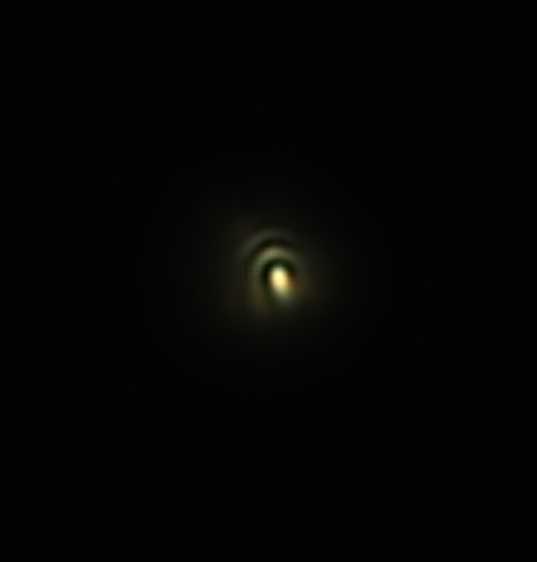

Я допустил ошибку при наблюдении планет. Рассматривая полученные снимки я не мог понять, почему они такие "мыльные" с полным отсутствием мелких деталей, словно я не попал в фокус, хотя фокусировка производилась по маске.
Оказалось что программа Firecapture по умолчанию берет кроп изображения с края матрицы. А так как я снимал без корректора комы, с одной линзой барлоу на новой камере из за счет большего сенсора я поймал классическую кому. Которая естественно присутствует на "быстром" ньютоне!
Надо было выбирать кроп в ручную из центра кадра, что я в свою очередь не сделал
Ниже тестовый снимок звезды, с настройками по умолчанию. Классическая кома, как по учебнику.
