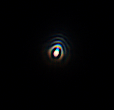

Вот такая кома на звездах нарисовалась во время вчерашних наблюдений. Масштаб увеличен в несколько раз, плюс подтянул уровни что бы добавить яркости. Планеты из за этого мало того что были замылены атмосферой, так из за этой комы потерялись остатки детализации.
Плюс даже на высоте 50 градусов атмосфера звезды раскладывает на светофор. И похоже без корректора атмосферной дисперсии не обойтись, пришлось его купить.
похоже на астигматизм, кома обычно имеет кунусовидную форму, как веник, а у тебя звезда просто расплющена. Диск звезды-то просматривается. И дифракционная картинка странная - яркость первого кольца сравнима с яркостью звезды.
didperm писал(а):
24 фев 2025, 13:41
похоже на астигматизм...
Может быть и астигматизм. Мороз был -26°С, может быть вторичку покоробило, или главное зеркало пережало. Хотя главное зеркало у меня максимально расслаблено, буквально свободно катается в оправе.
didperm писал(а):
24 фев 2025, 13:41

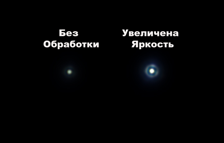

Даже не знаю. Посмотрел архивы, что снимал осенью. При плюсовой температуре и нормальной юстировке звезда выглядит как на картинке ниже. Вроде бы все как по канонам. Использовалась барлоу 5х, плюс масштаб в фотошопе увеличил что бы было не так мелко.

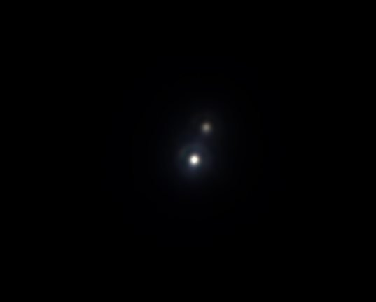

А тут двойные в Лире. Картинка очень зависит от атмосферы, сходу снять не получится, надо ловить сиинг.

senao писал(а):
24 фев 2025, 17:02
скорее всего, когда ты фотошопом увеличиваешь яркость картинки, звезда уходит в пересвет, поэтому кажется
что у кольца бОльшая яркость, а вот звезда слева имеет нормальную яркость относительно кольца.
