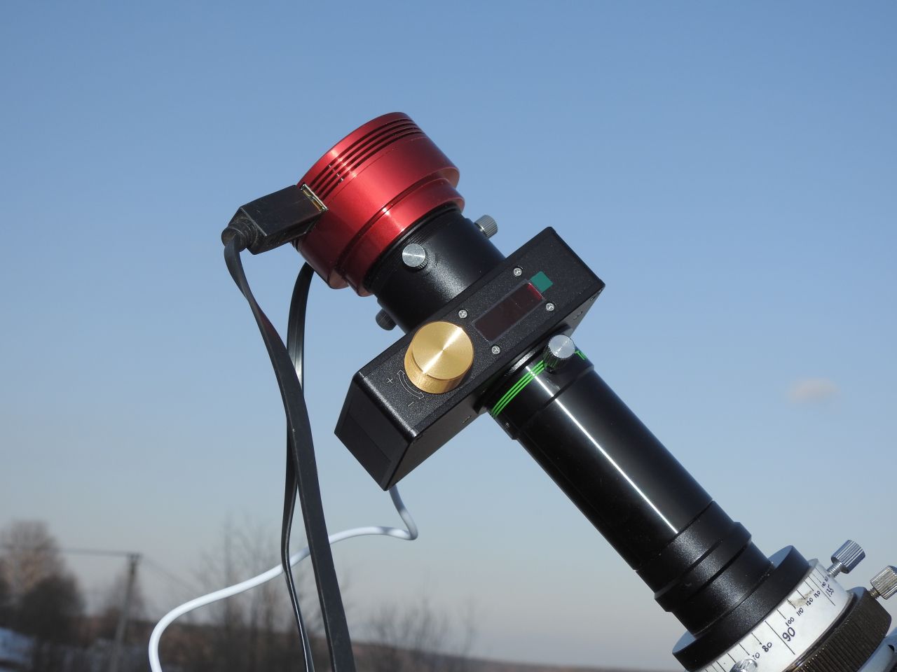

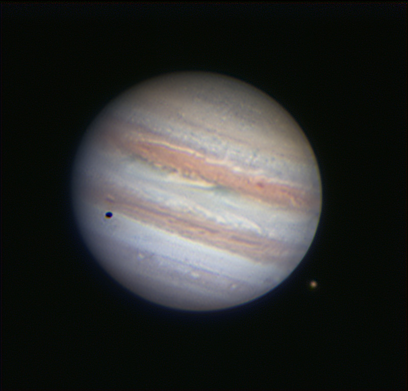

Вчера вечером давали небо, после двух ночи все затянуло, но успел поснимать планеты и испытать корректор атмосферной дисперсии eADC. В настройках пока не совсем разобрался, дисперсия не совсем исправлена, особенно в синем канале, но результат уже чувствуется.
Так как корректор установлен после линзы барлоу, а по другому соединять нельзя, за счет увеличенного расстояния до камеры получается небольшой переразгон.
Обработал по быстрому один из роликов. Масштаб 100%.

- Сообщения: 804
Для сравнения привел у масштабу два снимка с корректором и без. ИМХО с корректором разрешение выше, меньше мыла, тоньше рисует.

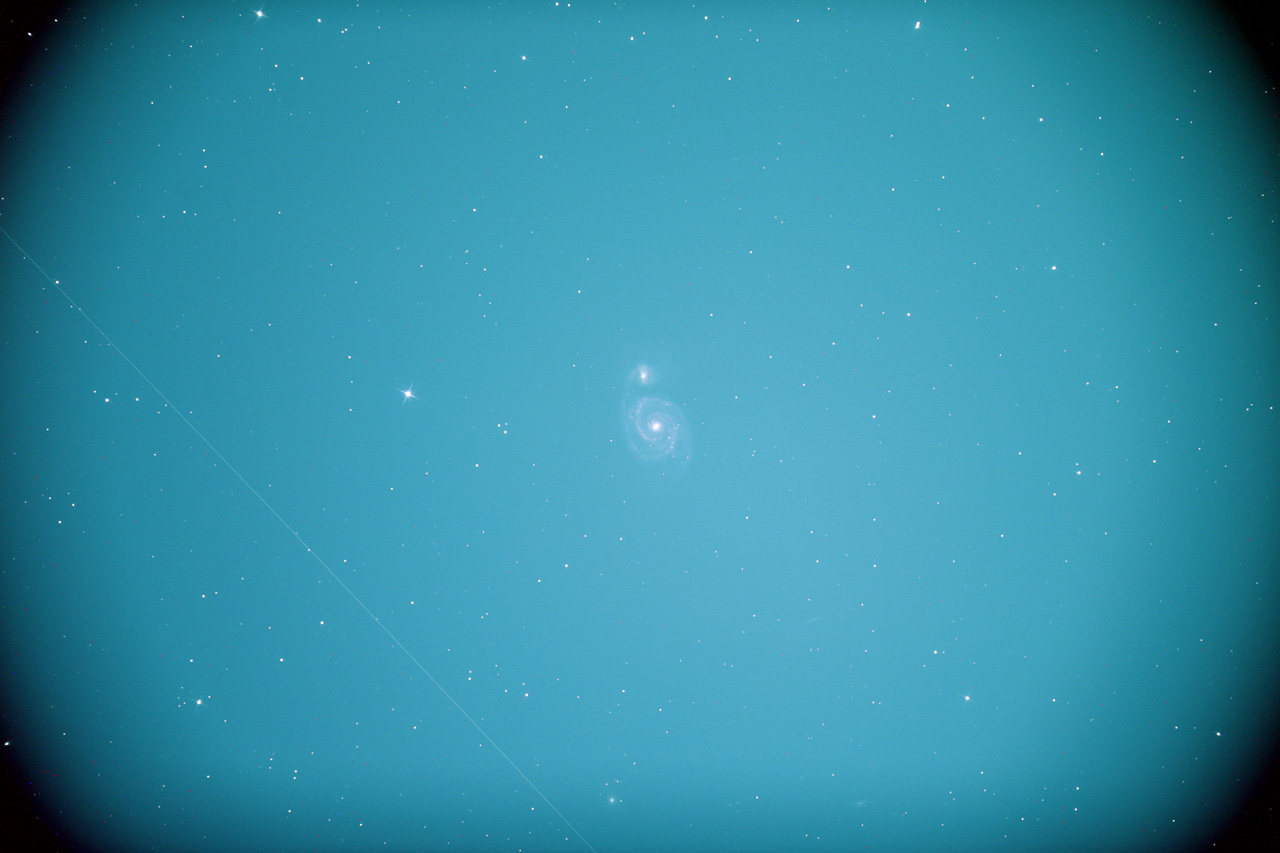

- Сообщения: 804
Отличная погода постояла эти дни. Ночи безлунные, планеты практически ушли, можно пройтись по дипскаю
Протестировал корректор комы Sharpstar 0.95х на полном кадре. Результат как и полагается удручающий, корректор едва кроет матрицу формата APC-C. В этом плане Paracorr от Tele Vue был интереснее. Если бы он не увеличивал расстояние как барлоу, а наоборот уменьшал до 0.85х то цены бы ему не было
Плюс обнаружил что у меня опять сбилась юстировка.
Я купил китайских переходников и это оказался кривой трэш. Они не могут зажать ровно камеру. Луч лазерного коллиматора при затягивании компрессионного кольца переходника уводит в сторону на пару сантиметров. Причем рандомно, в зависимости от того какой из трех винтов затягивается первым.

Прикрепил фото Canon 6D на Sharpstar 0.95х.

- Сообщения: 528
Надо же какая виньетка с этим корректором, помню древний бадер марк 2 с 6D прикручивал и то лучше было. Хотя коррекция по полю не плохая. Может он слишком далеко от вторичного зеркала, может ГЗ попробовать подвинуть дальше.

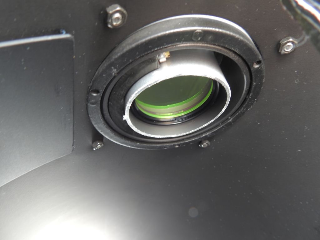

- Сообщения: 804
Зеркало у меня максимально сдвинуто назад. За счет этого фокусер практически до упора в нижнем положении. Чуть оставлено расстояние для возможности фокусировки.
Трубка фокусера спилена, что бы не торчала внутрь трубы. Сам корректор в рабочем положении почти вровень с корпусом трубы.
Так что вносимое виньетирование это только заслуга этого корректора комы.
