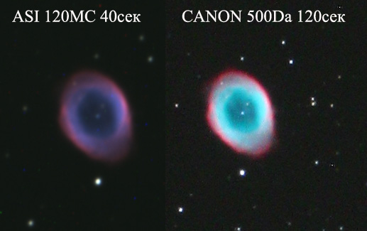

senao писал(а):В моей стороне пока небо есть, но пополам с облаками и дымкой. Холодно, минус двадцать.
Я бы наверное не стал даже развертывать сетап, но хотелось испытать новую планетную камеру ASI 120MC, а то лежит уже месяц.
Пощелкал планетарки, цветовой баланс после кэнона несколько необычный. Для примера без обработки 40сек экспозиция "кольца", прямой фокус.
шутите?
это одиночный кадр планетной камерой?? :dream:
Сообщения: 805
Так выдержка кадра 40секунд. Вообще если сравнивать с кэноном то в плане дипская эта камера не так далеко от него убежала. Матрица довольно шумная, при комнатной температуре вообще жесть творится на длительных экспозициях. Вчера было морозно , датчик сенсора ASI показывал -20°С что весьма благоприятно сказалось на общем уровне шума.
Квантовая эффективность возможно чуть повыше, плюс за счет более мелкого пикселя масштаб получается крупнее. В принципе однозначно лучше по возможностям той вебки что я использовал раньше. Было бы больше погоды тогда можно было сделать небольшой обзор этой камеры.
Ниже для примера кропы, условия съемки конечно разные, сиинг на момент съемки на кэнон был лучше, объект выше, поэтому звезды точками а не размыты.
P.S. Юпитер поснимать не удалось, все небо затянуло.

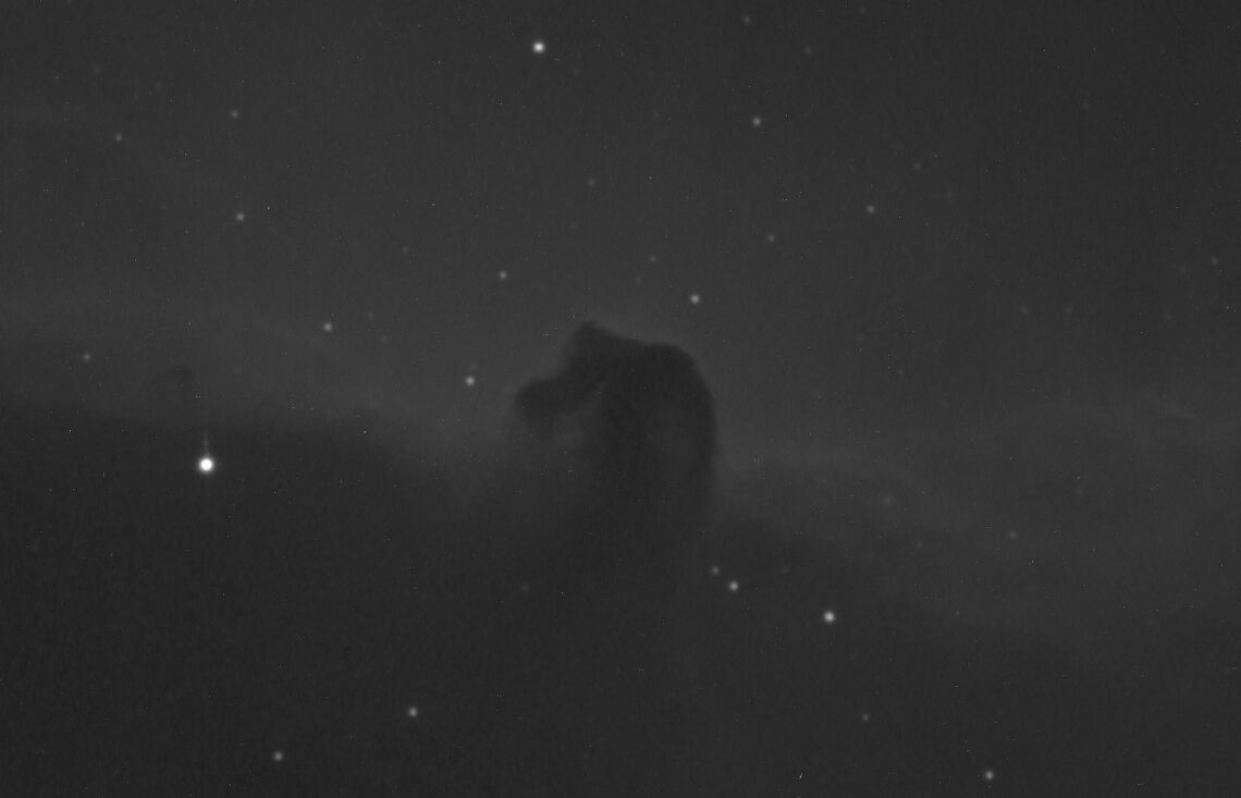

Сегодня ясно, фаза луны 0.8, поэтому по дипам не повизуалить. Долблю сейчас по конской голове через фильтр Н альфа 7mn. Из плюсов на засветку и луну можно не обращать внимания. Ниже кроп одиночного кадра, экспозиция 30минут ISO1600. Выдержку конечно желательно увеличить до часа, но пока нет внеосевого гида, гидирую внешним искателем.

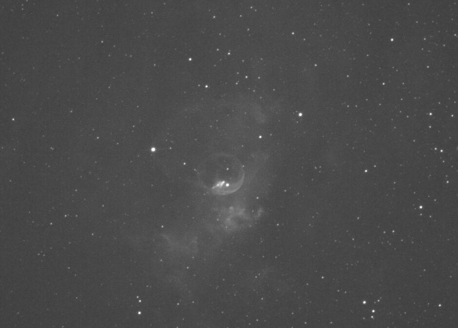

Съемка в узкополосниках в принципе неплохое направление. Сегодня полнолуние, развернул свой сетап. Стрельнул по NGC 7635 (туманность пузырь). Одиночный тестовый кадр ISO6400, экспозиция 900 секунд. В принципе объект виден :smile: и это при полной луне!
