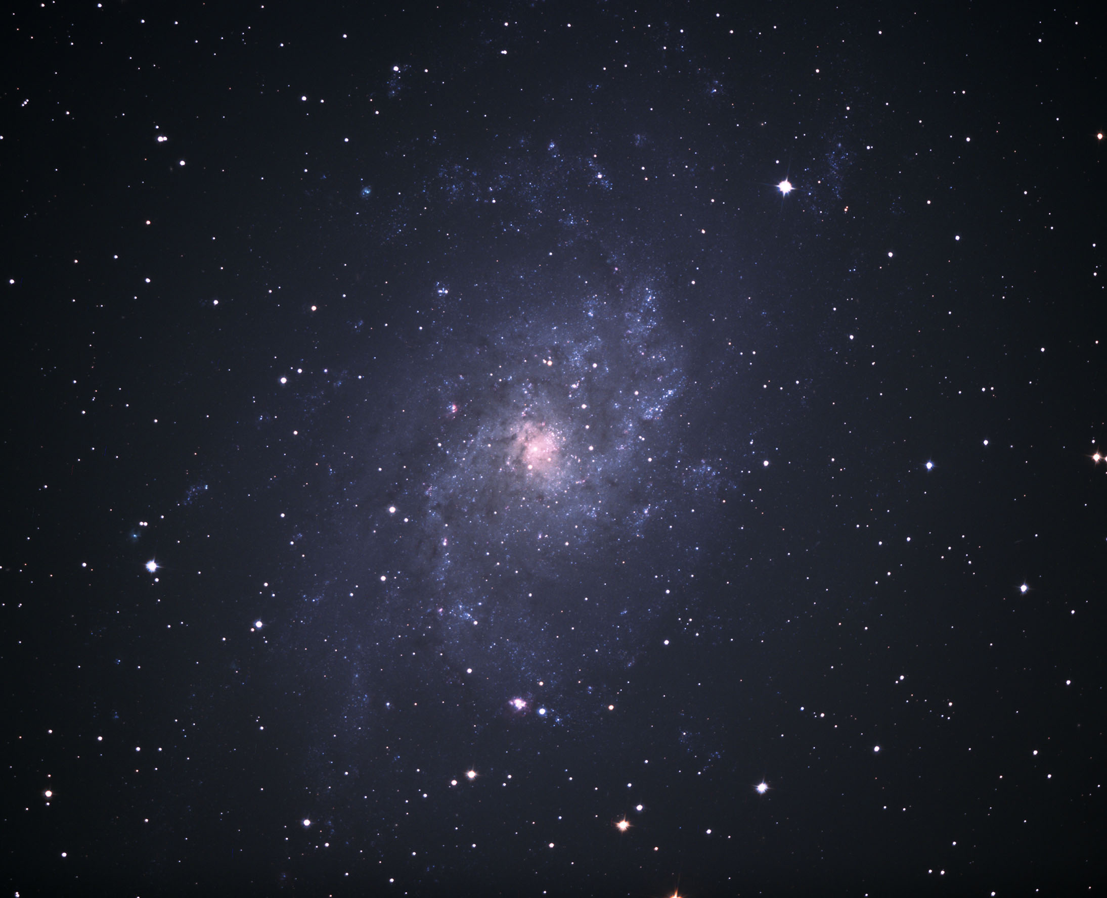

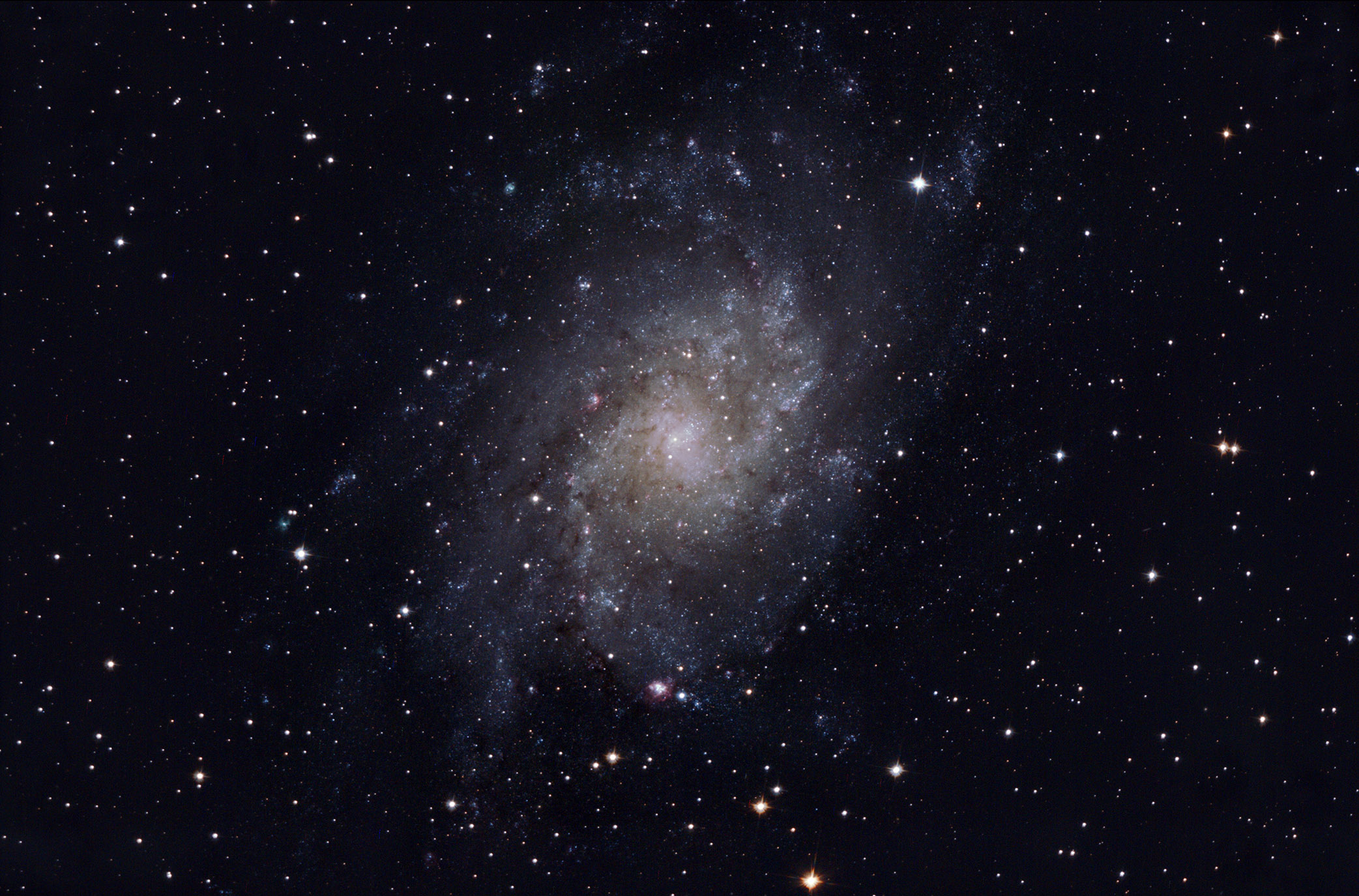

Для тестирования выбрал фото с галактикой М33 и с довольно сильным виньентированием (14" телескоп).
Виньентирование у меня почему-то не лечится флэтами.
В программу загоняется исходник в tiff после сложения в Ирисе (я fits не сохранил, поэтому в tiff обрабатывал),
отмечаются области выравнивания, углы в моем случае, и довольно быстро происходит выравнивание.
Потом все сохраняется в tiff-16 и обрабатывается в фотошопе.
Результат мне понравился, хотя локальные круги от пылинок на матрице все же остались.

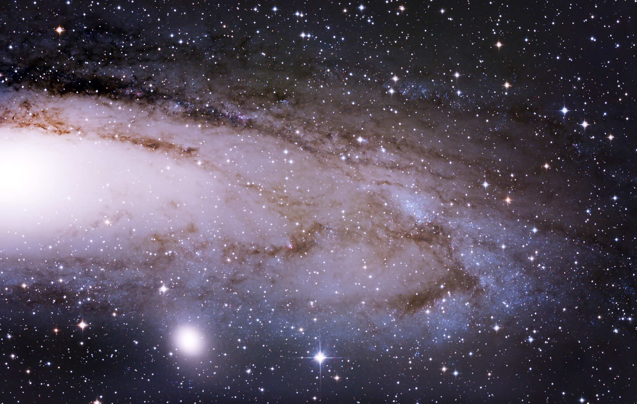

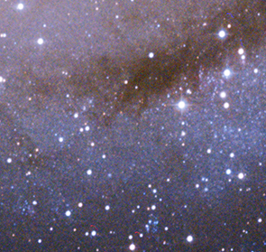

В качестве примера взял картинку с галактикой М31.
это кроп 100%
Просто запустил процесс и ждал, пока он отработает около часа.

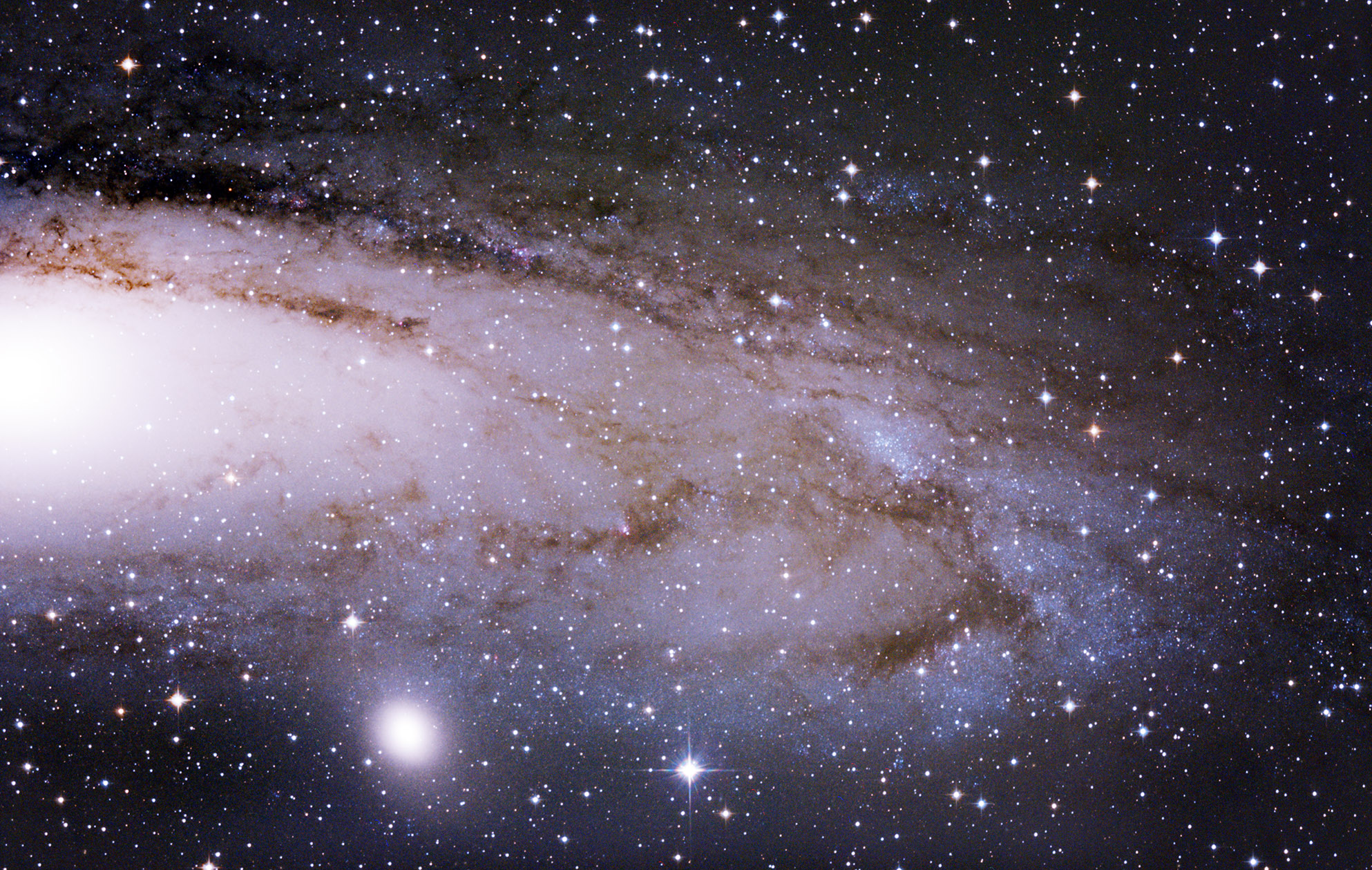

Получилось так:
Сама галактика

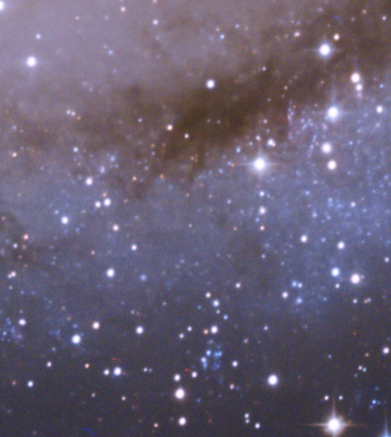

кроп этой же области
Уровень шумов стал ниже существенно, но картинка стала "пластиковая" и "мыльная".
Исчезла правда ).
Мне не понравилось.
