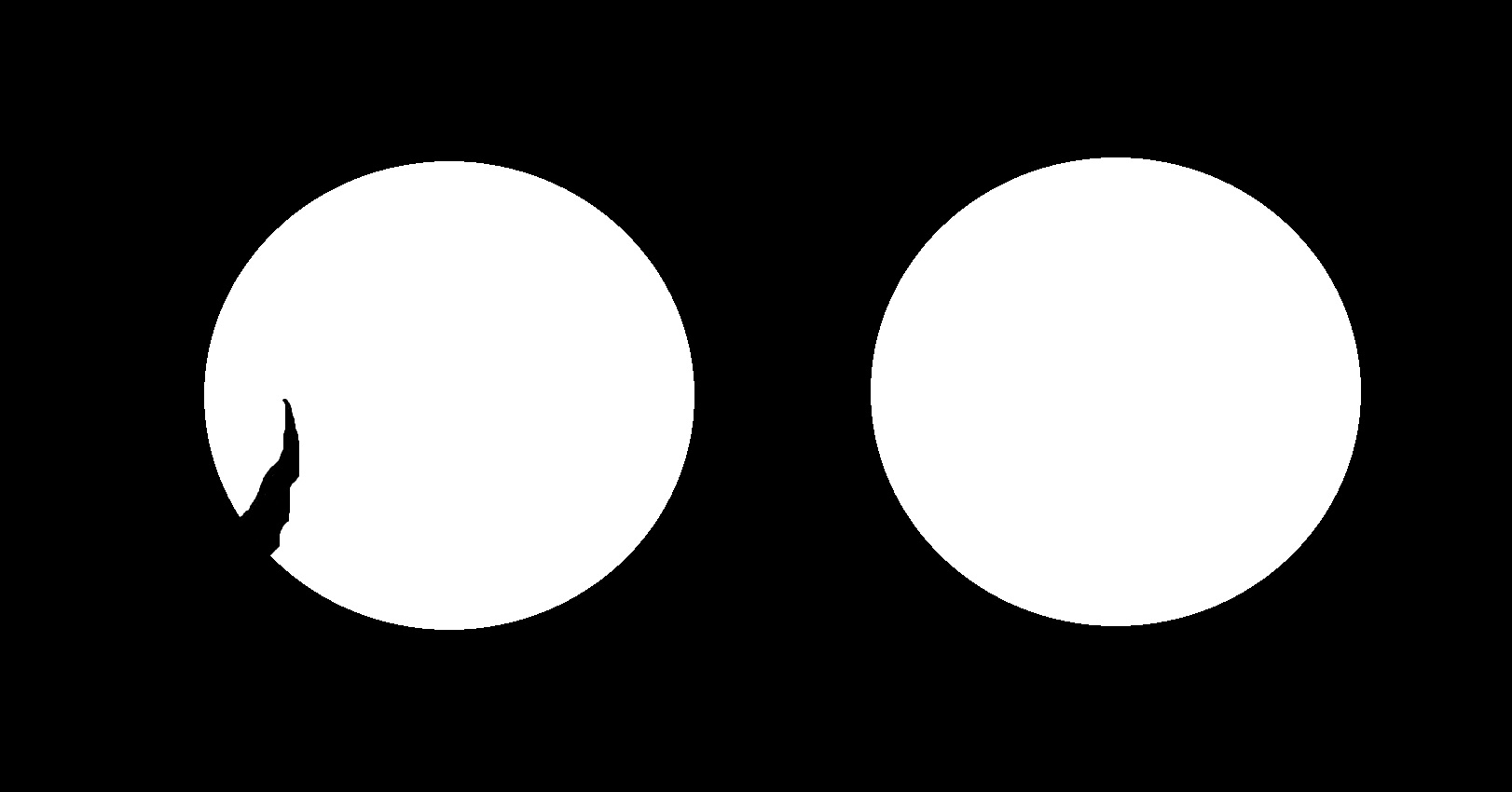

Вот ещё такой недостаток.В одном из окуляров вот что....(толи стружка,толи ещё чего.)
Вобщем внутренняя часть корпуса сделана не аккуратно,как будто это делали не на станке,а вырубали зубилом. :sneer:
Конечно наблюдать не мешает.Но всёравно не приятно.

edvan писал(а):Вот ещё такой недостаток.В одном из окуляров вот что....(толи стружка,толи ещё чего.)
Держи бино на яркий свет (лампа, фонарик, солнце) и посмотри со стороны, на расстоянии от окуляра и объектива, возможно на призме скол, стружка или др. грязь.
С призмами еще сложней... Если на них дефект, то однозначно возвращать надо.

Эта стружка поворачивается когда кручу фокусировку..Так что это наверное заусенец внутри окулярного узла.
Ну а сама по себе оптика нормальная.Картинка хорошая.
