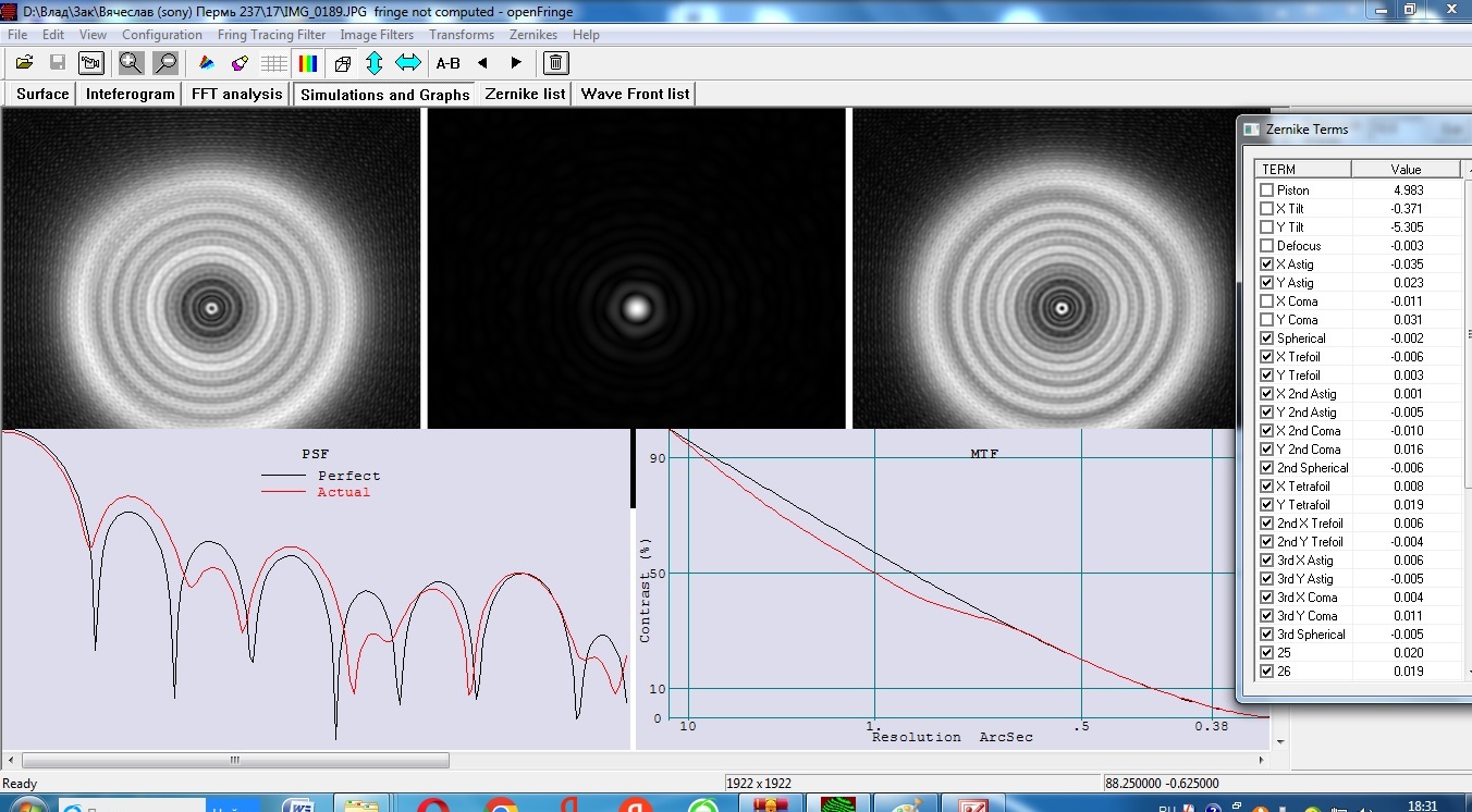

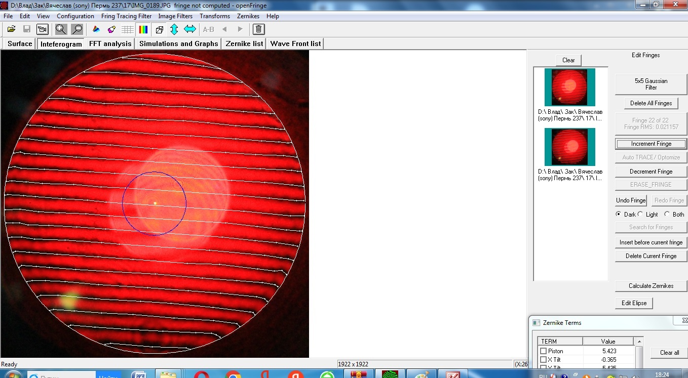

Зеркало готово, едет на алюминирование. Параметры на фото.
Сообщения: 1766
Re: Проект: Астрограф на ситалле 14" -2
нормально получилось, всего 15 мм потерялось от диаметра

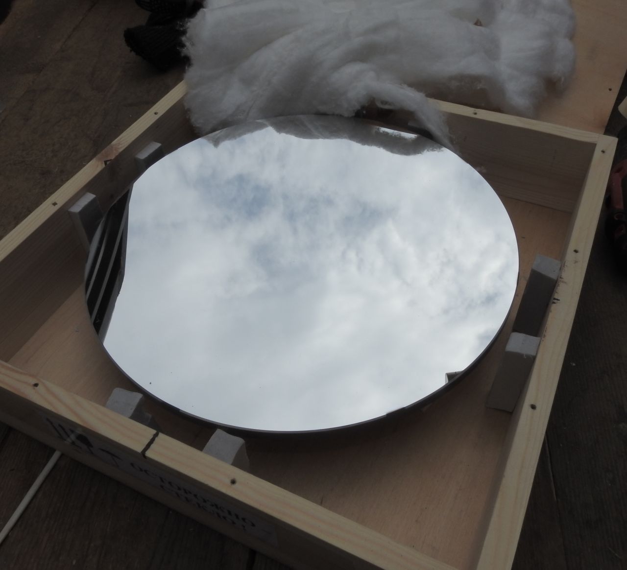

Сообщения: 815
Re: Проект: Астрограф на ситалле 13"
Зеркало приехало с алюминирования. Вес вместе с зеркальным слоем получился 6,1кг. Теоретически монтировка EQ6 должна его потянуть, если удастся сделать достаточно легкую ферму.
Пока идей делать ферму кроме как с кастрюли нет. В идеале бы найти трубу из люминия с внутренним диаметром 37-38см и толщиной стенки 2мм, но поиском ничего подобного на просторах СНГ не встретилось.
Приобрел пока кастрюлю на 50л, диаметр у нее 44см, слишком много. Попробую взять еще на 30л, у нее диаметр меньше, 40см.
Смотрел еще алюминиевые баки и фляги. Внешний диаметр заявлен 37см, а вот внутренний 35см, что мало. Программа расчета пишет что будет виньетирование стенками трубы.
В идеале было бы заказать карбоновую трубу, но я столько не зарабатываю :smile:
