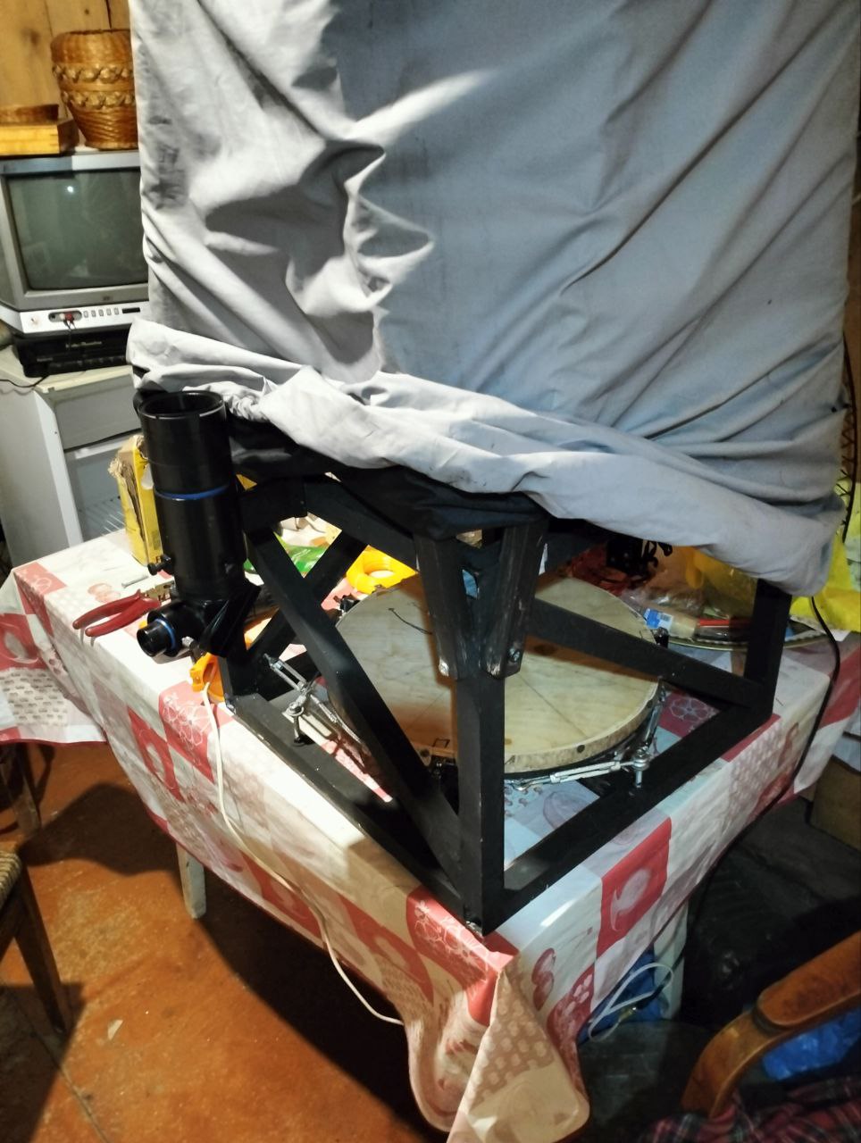

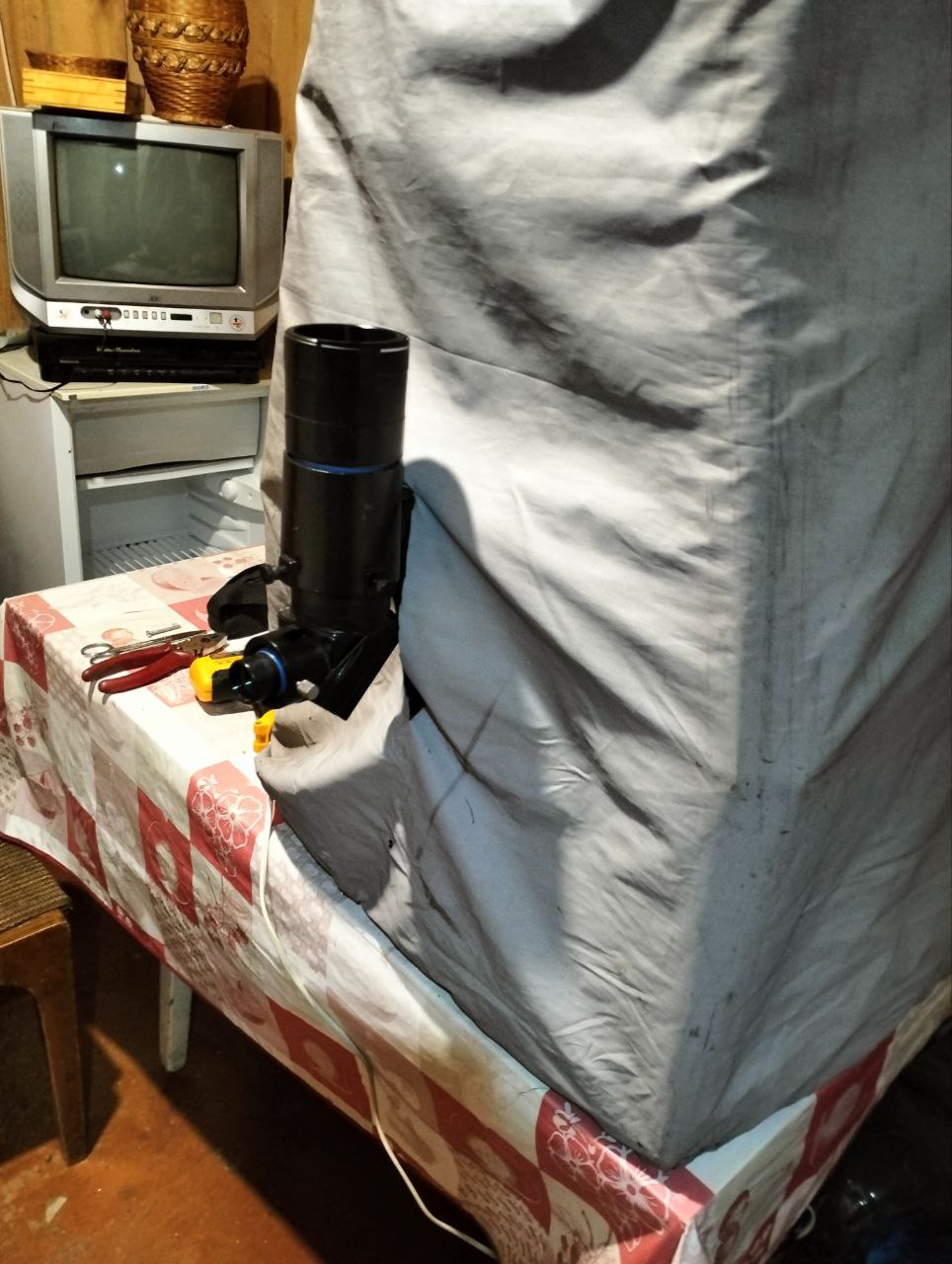

Разные картинки астрографа.
На кухне, в стадии макетирования.

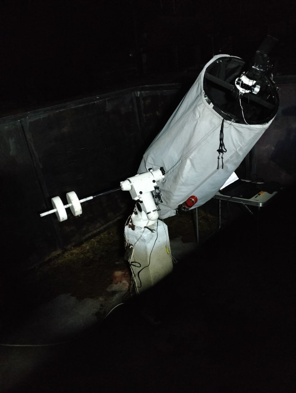

Сообщения: 1749
Re: Проект: Астрограф 14"
Телескоп на колонне, 26 марта 2026.
Верхняя Гайва, астросарайчик.
