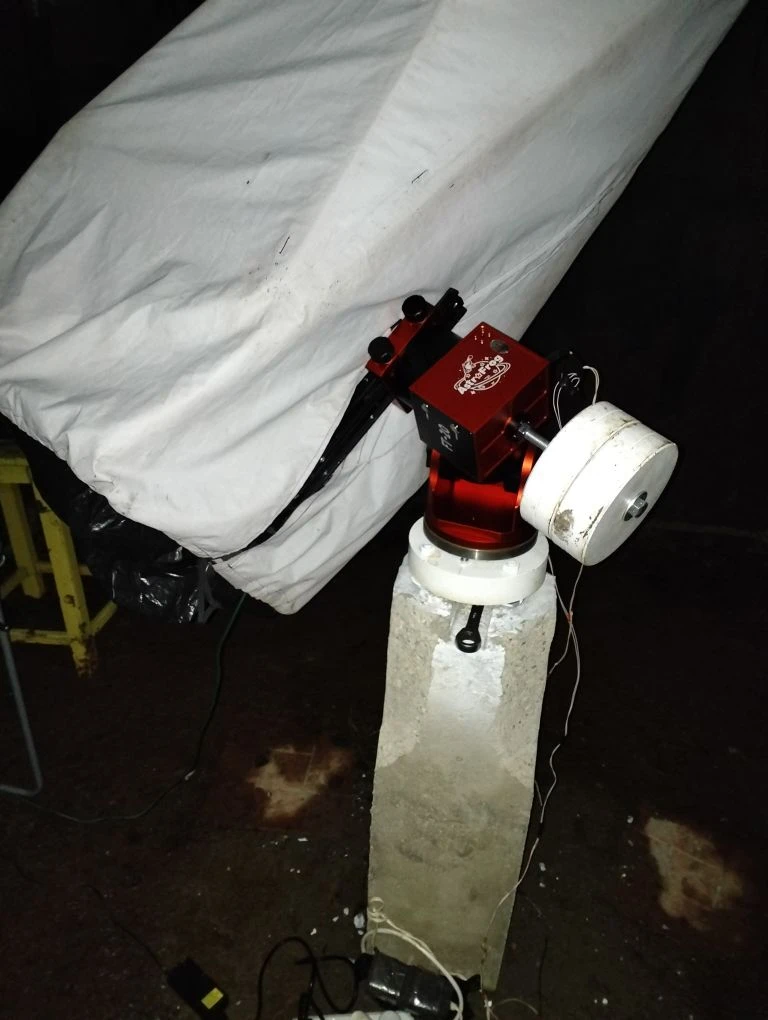

Вчера, 02.04.26, ездил вечером на дачу с целью установить новую монтировку на колонну.
Болт пока не приехал, поэтому я решил крепить ее через стальную проставку. В качестве нее выступил кольцевой старый шлифовальник, которым я пробовал обдирать ситалловое зеркало. Просверлил в нем три отверстия под м6 болты, по центру затянул болт на М10, проставку прикрутил к монтировке тремя болтами на М6. В основании, которое на колонне сделал три отверстия на М6 и завинтил туда три болта, законтрогаил их, и прикрутил монтировку на центральный болт. Выровнял с помощью встроенного лазера на Полярную звезду. Потом закрепил телескоп. Подключил ноут и попробовал покрутить туда-сюда.
Удивился, с какой легкостью все это крутится.
Удивился, что телескоп держится на монтировке, как влитой. Рукой не раскачивается вообще.
Полная Луна освещала процесс и легкие высокие облака.
Снегу еще даже на дороге местами по колено.

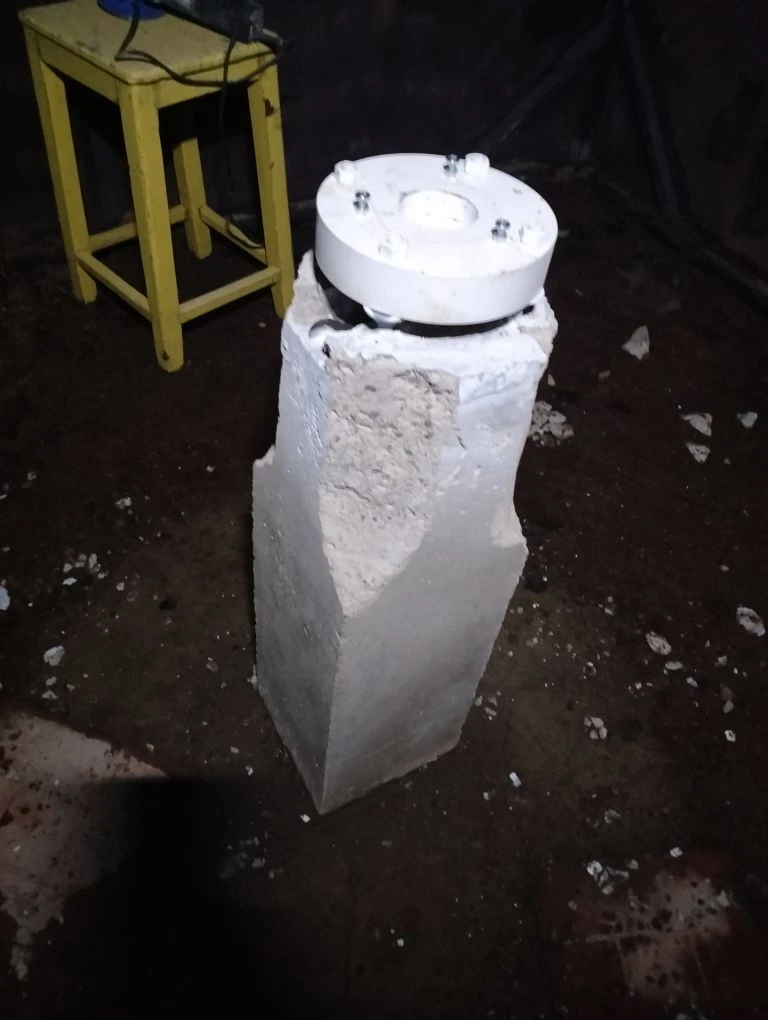

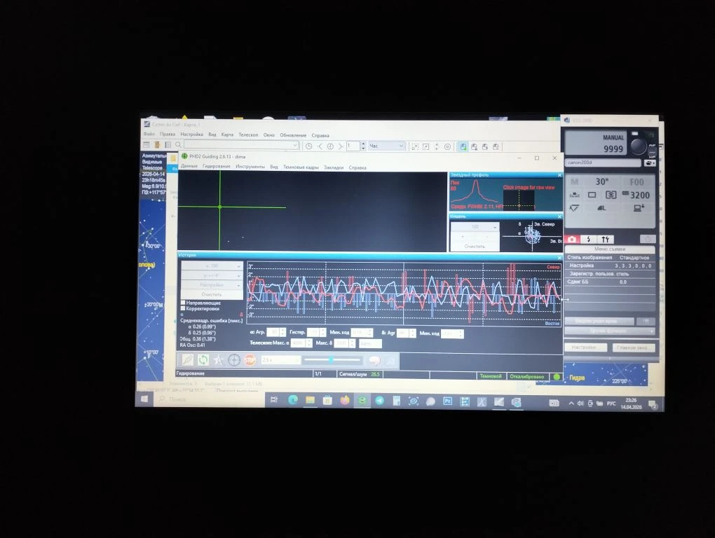

13 апреля пробовал настроить гидирование. В какой-то момент телескоп задел угол колонны и застрял.
Монтировка противно пищала. Пришлось выключить питание, разобрать весь сетап, потому что руками монтировка не крутиться. Это главный, наверно, недостаток.
14 апреля я притащил перфоратор и болгарку с алмазной чашкой и отбил углы у колонны. 15 апреля опять давали небо и я проверил, как она будет крутить.
Углы не задевало, но все-таки в одном положении, когда телескоп смотрит в зенит есть опасность зацепить колонну.
Буду ставить на узкую лыху широкую, которая едет с алика. Тогда телескоп будет висеть на 1 см дальше от колонны.
В одном положении, когда ось DEC горизонтальна, то есть направлена с запада на восток, монти не смогла
на максимальной скорости повернуть телескоп. То есть она заныла, и потом сделала движение в другую сторону.
С чем это связано непонятно, но я на всякий случай навесил два груза по 5 кг. Штанги у меня нет, поэтому прикрутил болтом на 12мм.
Непонятно, как уравновешивать систему, сколько надо весить грузов и на каком расстоянии . Настроил более менее гид. Думал будет лучше, но возможно еще поиграть параметрами ведения.
Пока все настройки по умолчанию. Еще удобно, что есть приложение с общими настройками onStep драйвера, то есть можно туда сюда крутить монтировку с разными скоростями.
Приложение цепляется, так же как и гид , через wifi.
Но встроенный wifi имеет слабый уровень сигнала и VNC не может работать из дома .
Придется подключать монтировку к домашнему роутеру. Вроде такое возможно.
