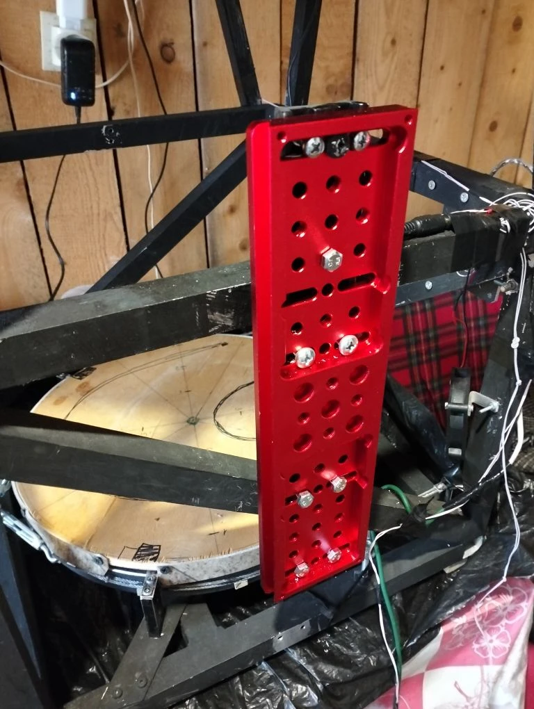

приехала широкая лыха типа лосманди.
Прикрутил ее на узкую лыху с целью отодвинуть телескоп от оси монтировки хотя бы на 15 мм.,
чтобы он не цеплял за колонну в самом узком месте, когда телескоп смотрит в зенит.
