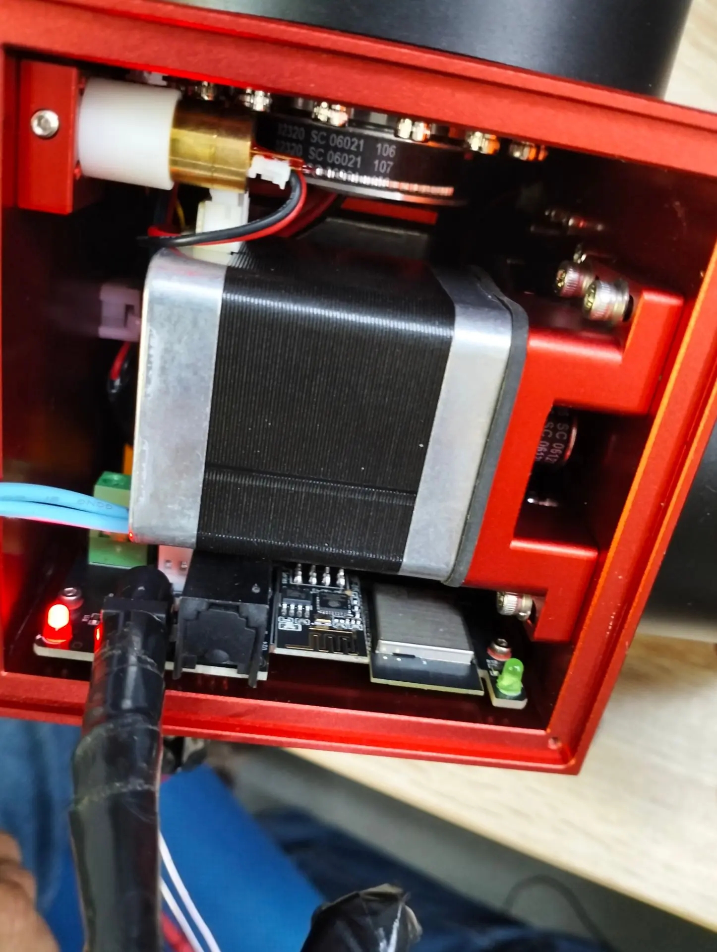

- Сообщения: 1770
Нашел еще один косячок.
Когда монтировку включить после долгого перерыва, она секунд 20 не зажигает красный индикатор питания.
Черт ее знает почему, потом индикатор зажигается и при последующем включении выключении это не повторяется.
Снял панель с кнопкой питания, обнаружил там два модема на плате, WiFi и BT.
Так вот, со снятой панелью уровень приема WiFi децибел на 10 выше, чем в закрытом состоянии, панель-то люминиевая, экранирует, стало быть. Думаю потом панель сделать из текстолита, а то на даче не получается использовать удаленный доступ к компу через VNC.
