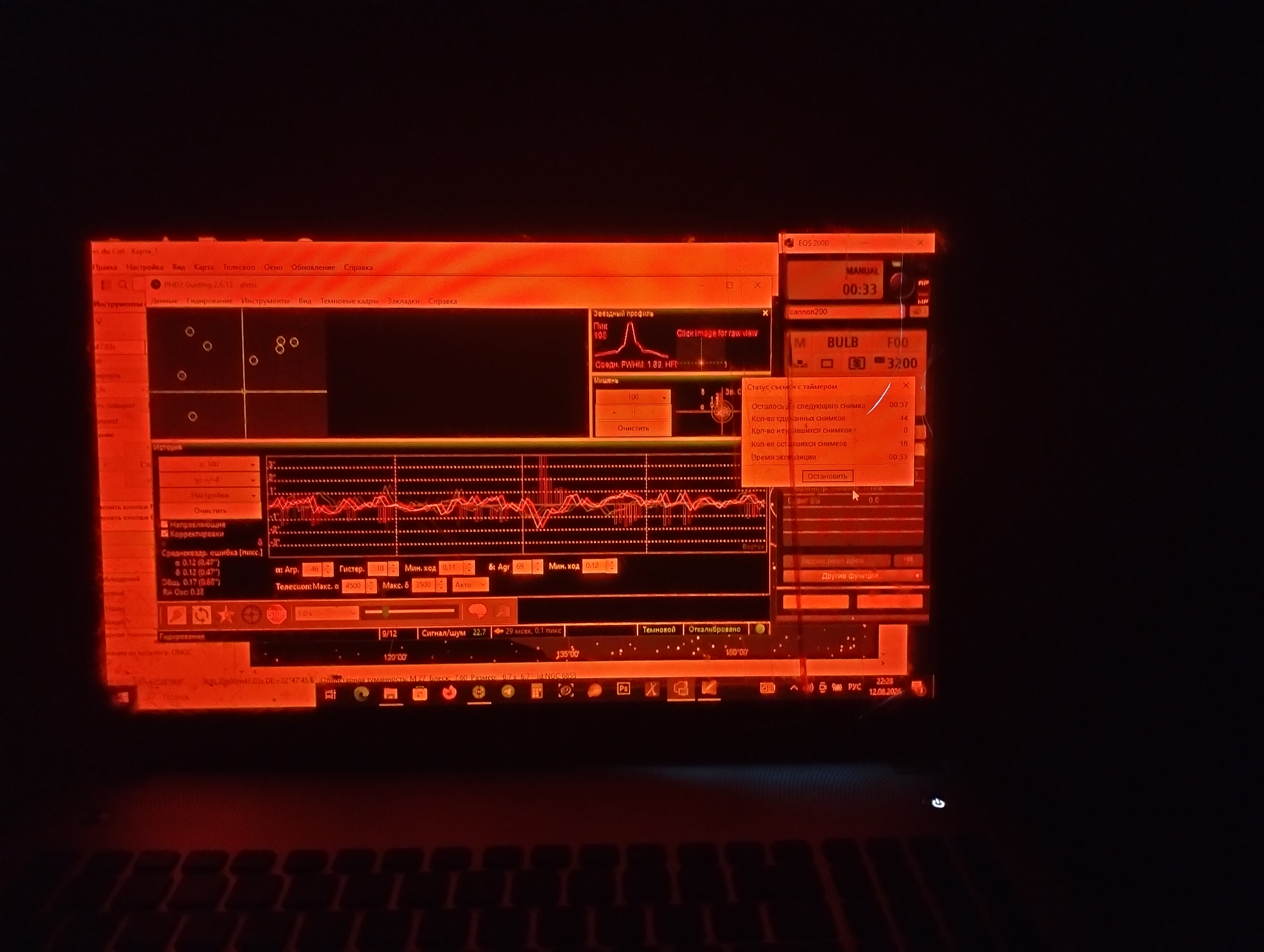

Пришлось увеличить длину штанги на 6 см, иначе монтировка время от времени срывалась и клинила телескоп на колонну. Алексей Черенков сказал, что скорее всего не хватает тока для шаговиков и что можно добавить тока покрутив резисторы на плате. Добраться туда, правда пока непонятно как. Приехав с Мезмая увеличил противовес до 12 кг, стало работать нормально, гидирует 0.5-0.7" rms.

параметры гидирования на Мезмае
