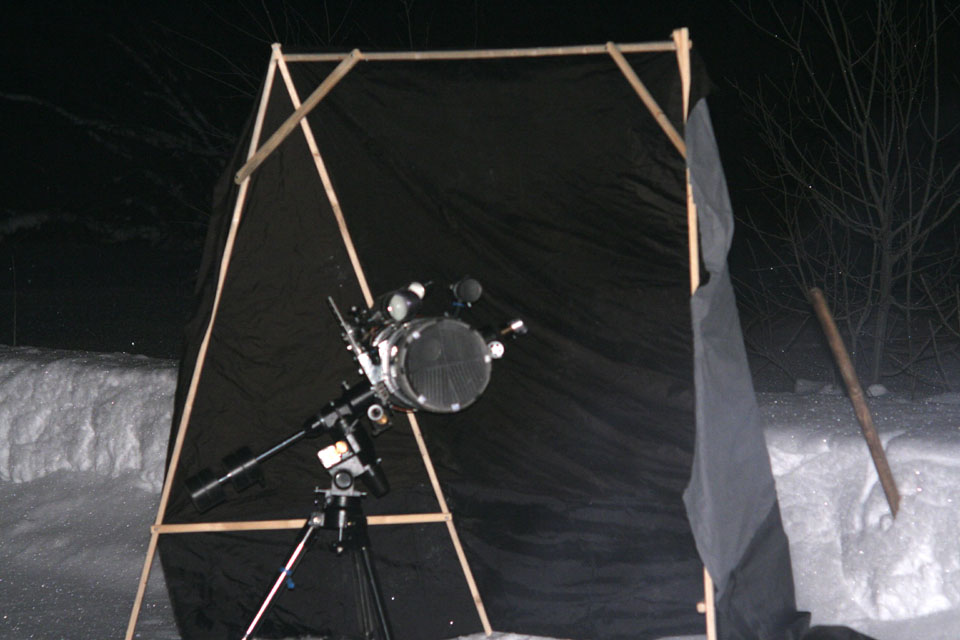

вот так выглядит этот дивайс.
испытал его и на сильном ветре тоже - в общем защищает...
при ветре приходится его одной растяжкой крепить за якорь на земле,
иначе парус в 4 квадратных метра норовит улететь...)

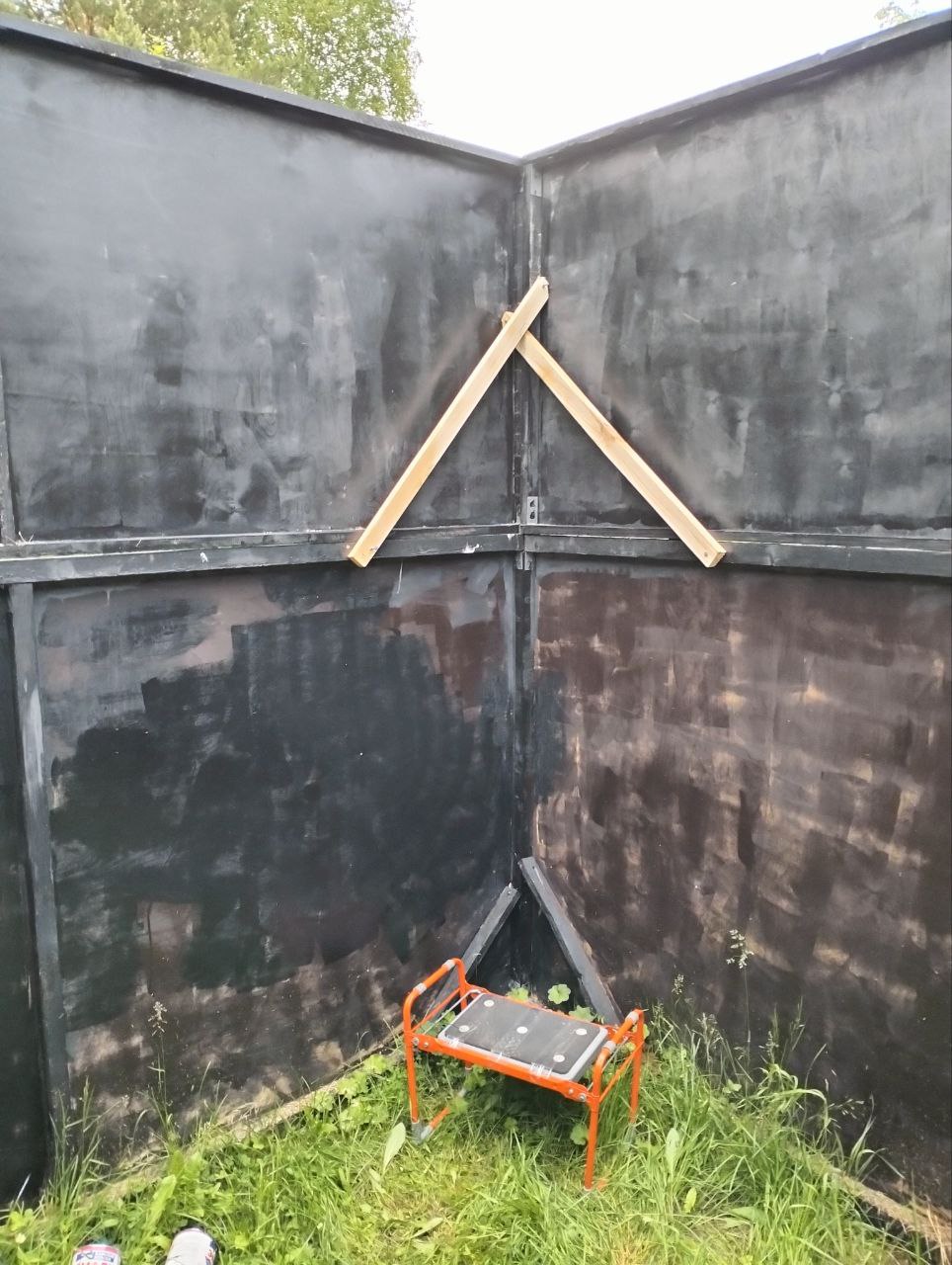

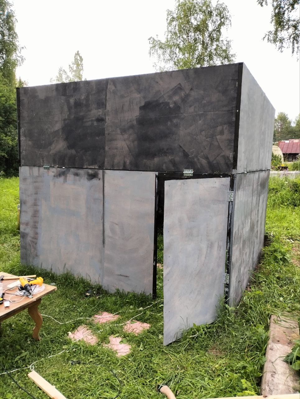

Закончил строительство астросарайчика на даче. Размер 3х3х2.5м.
Высота в два уровня: первый 150 см, второй на петлях 1 м. Створки со всех четырех сторон поднимаются и закрепляются независимо с помощью укосин.
Бетонировать надо еще пол.
Re: Ветроэкран - еще один нужный дивайс для наблюдений
Отлично! А крыша у данного астросарайчика будет присутствовать? А то судя по положению петель створки не могут закрываться внутрь образуя навес.

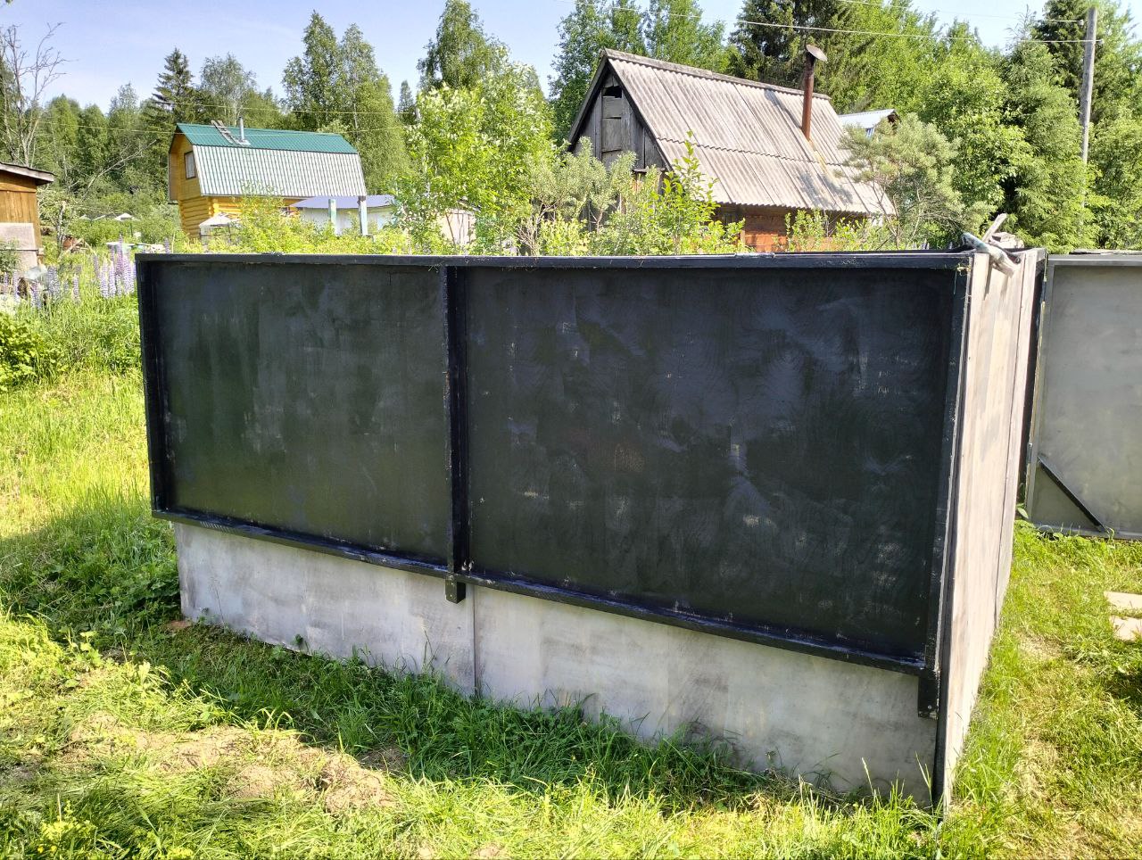

didperm писал(а): ↑
23 июн 2025, 14:09
Ну и колонну тогда уж. Функционально получилось.
