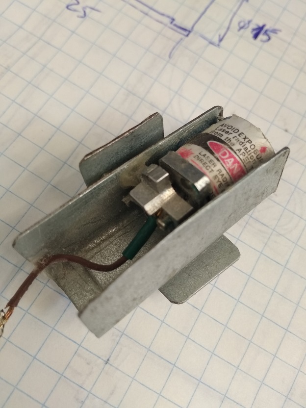

Нашел у себя вот такой вариант лазерного указателя.
Сделан из лазерного диода, выдранного из DVD.
Линза коллиматор от простой лазерной указки.
Устройство оригинальное ))

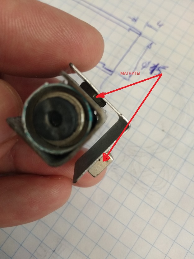

Сгибается из любого магнитного материала,
крепится на мощных маленьких магнитах (тоже из DVD выдранных).
Можно менять в некоторых пределах угол.
Угол фиксируется трением.
Указатель лепится на трубу телескопа. В моем случае лепился на sw200/1000.
Довольно удобно - быстро юстируется.

Чем его питать? Ему нужен стабилизатор тока? Какое напряжение? Какой ток?
Что получается без линзы?
Ты мне уже показывал свой красный лазер. Он был тоже от DVD?
Сообщения: 1773
Re: Лазерный искатель
berezen писал(а):
06 июл 2019, 12:50
Я его запитываю от 4.5-5 вольт (иногда просто 3 батарейки по 1.5в). Последовательно ставлю резистор 5-10 ом.
На диоде падает 3.2 вольта.
Ток 150-200 мА.
В принципе должен держать ток до 300мА.
Линза нужна потому что он светит просто, как светодиод с диаграммой направленности градусов 45.
Да, у меня на телескопе стоит лазер из DVD ), правда в более жестком креплении.
