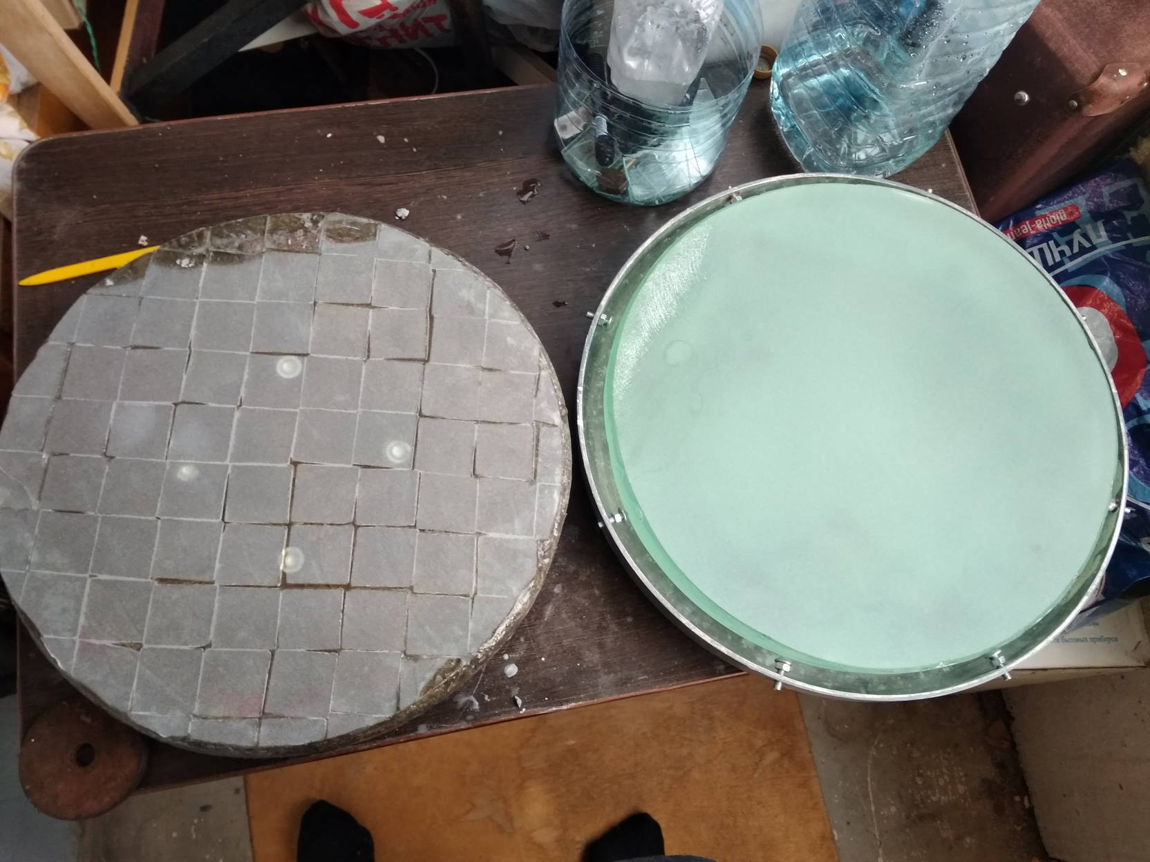

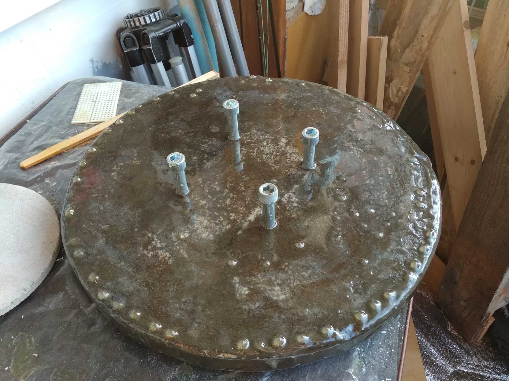

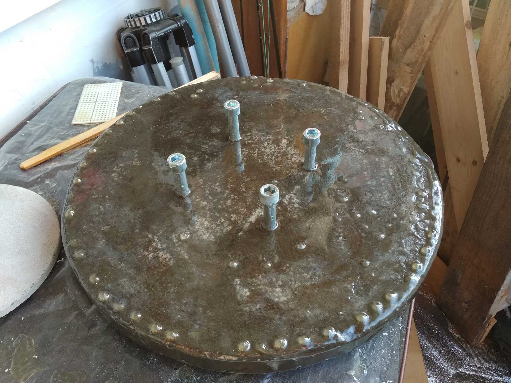

Шлифовальник высох и покрыт двумя слоями эпоксидной смолы.
Наклеил на него стекло.
В выходные попробую самым грубым абразивом выровнять поверхности.
- Сообщения: 1770
Re: Заготовка зеркала 40см.
Вчера, в воскресенье настроил процесс шлифования и потер зеркало в течении 1 часа
самым грубым своим порошком (0.2-0.3 мм).
Пока еще остались области не задетые шлифовкой и на зеркале и на шлифовальнике. но процесс идет в нужном направлении и запас корунда еще есть )).
