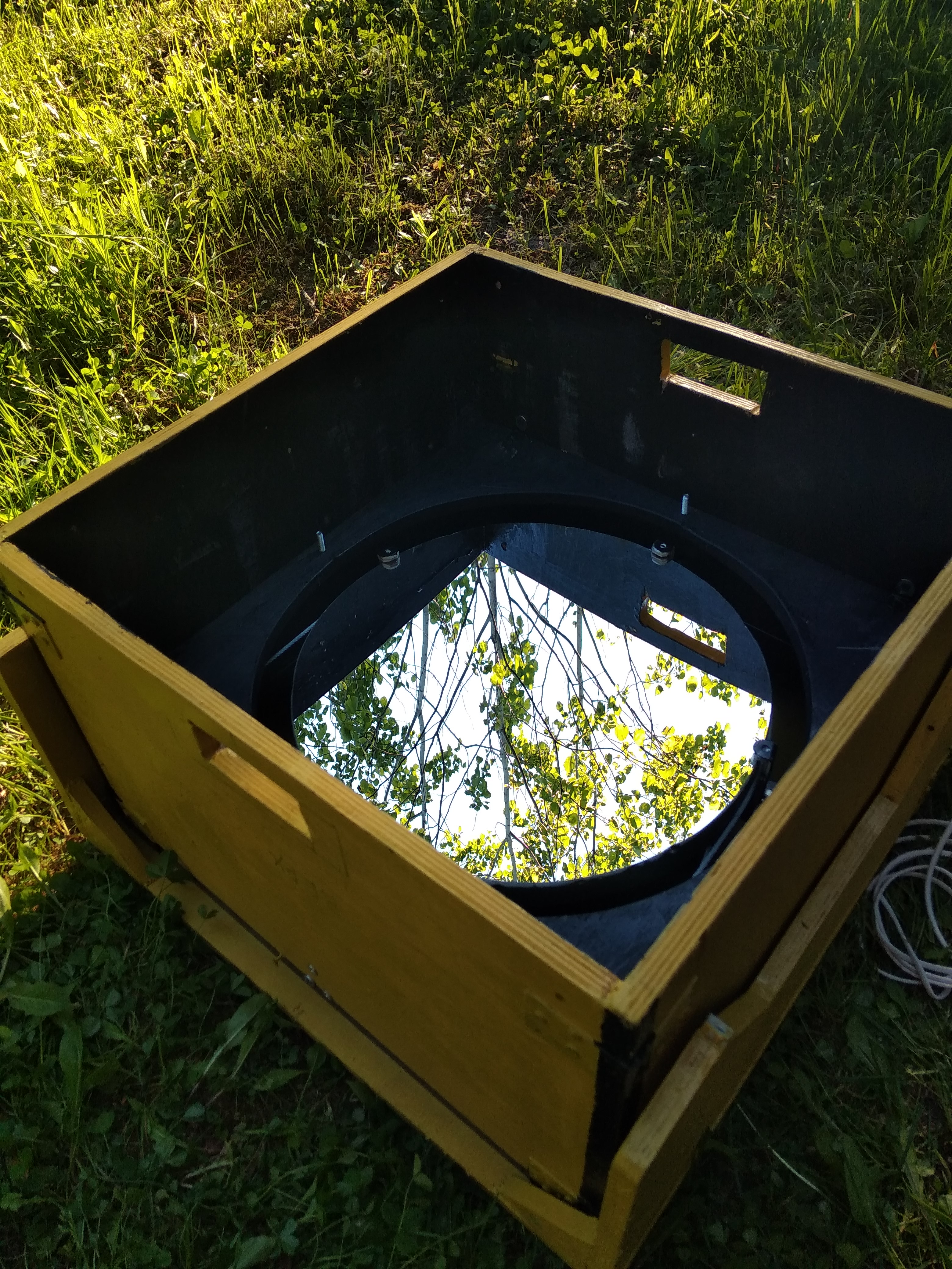

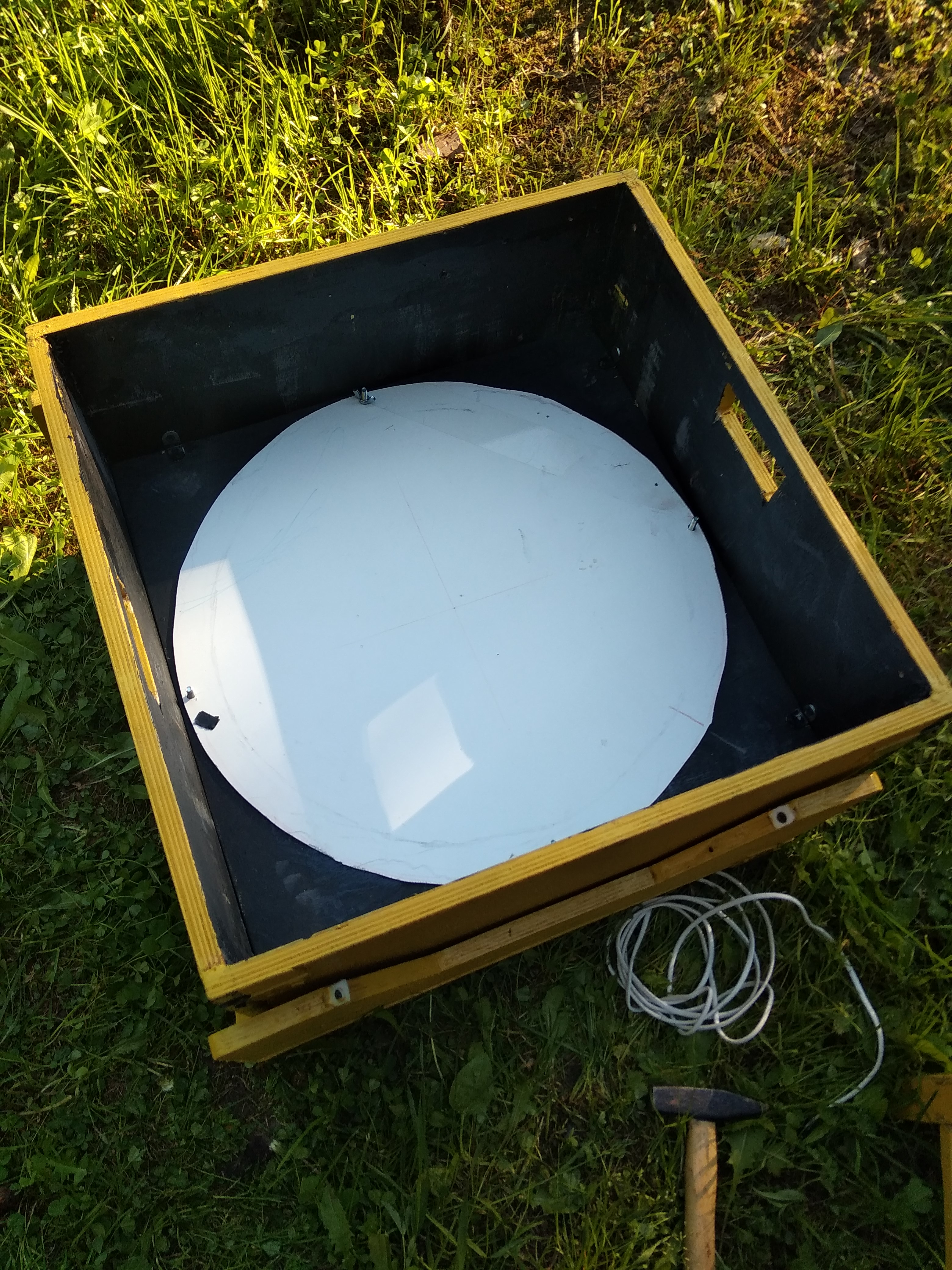

Собрал доб на даче.
До этого я его весь разобрал и покрасил, переделал боковые опоры.
По вертикали стало работать плавнее.
На диафрагму сделал крышку. Собрал доб часов в 21. Включил охлаждение зеркала на выдув и закрыл ферму материей .
Температура воздуха была 23 градуса.
В 23-30 начал наблюдать.
Результат мне понравился.
Смотрел на Вегу, Арктур, на бету Лебедя.
Цветными стали и более мелкие звездули ).
Зеркало к тому времени стабилизировалость.
Дифокусы были спокойные, плоские.
Навелся на эпсилон Лиры.
С окуляром 9мм разделил оба компонента звезды. (2.6" и 2.8")
К 0-30 обильно выпала роса, вторичка запотела.
Пришлось закрывать наблюдения.
Температура упала к этому времени до 17 градусов.
В целом все нормально,
но переделать верх придется, неудобно сделан вынос фокусера (под 45 град), приходится или снизу
вверх смотреть или сверху вниз. Надо сделать вбок.
Лазерный указатель еще нужен и обогрев вторички.

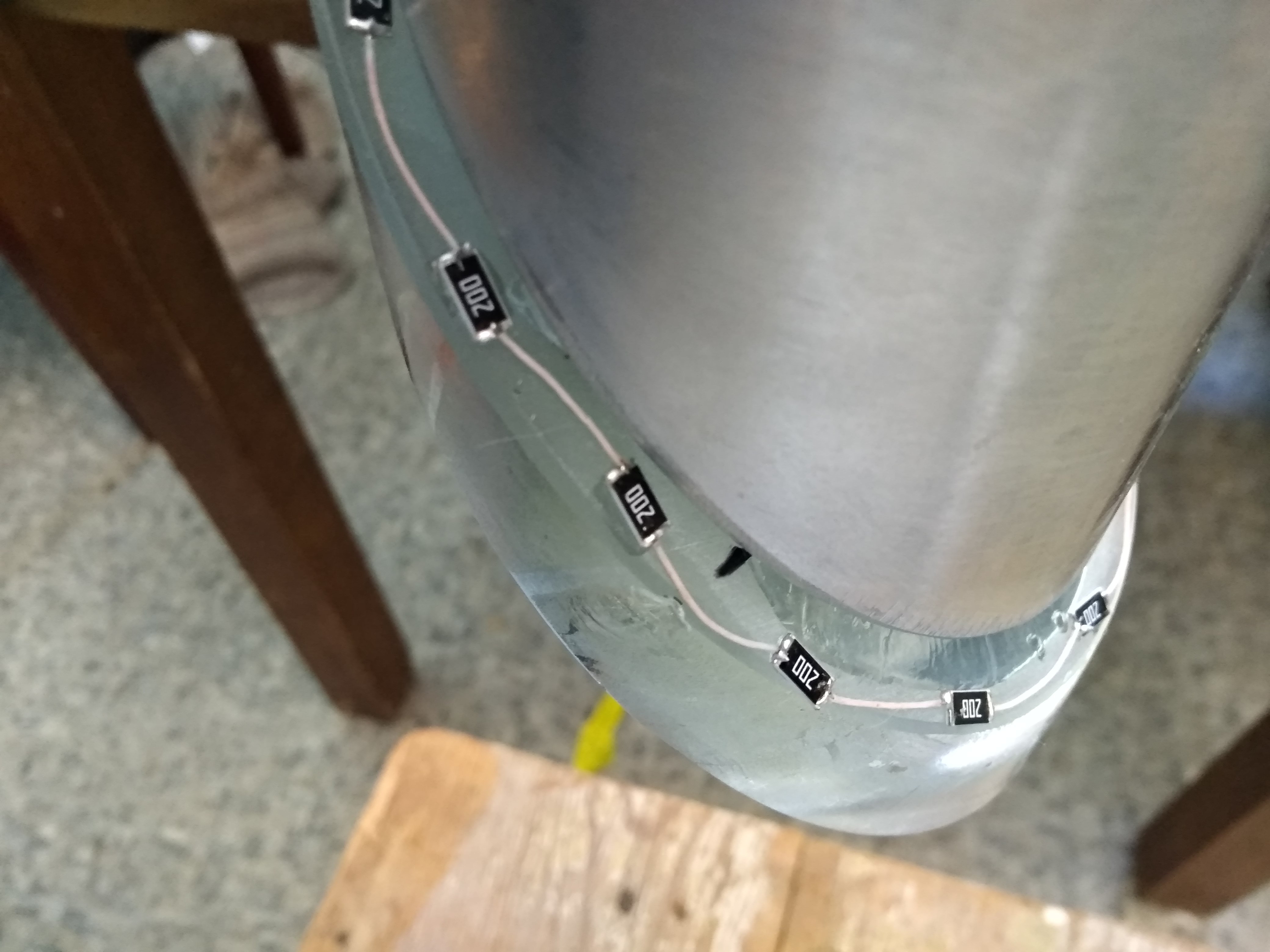

Сделал обогрев вторички
наклеил 15 резисторов в корпусе 2512 по 20 ом.
Подключил к 12 в источнику. Ток - 40 ма.
Мощность 0.48вт.
Испытал на сегодняшней росе.
Искатель запотел, а вторичка нет.
Искажений каких-то не заметил.

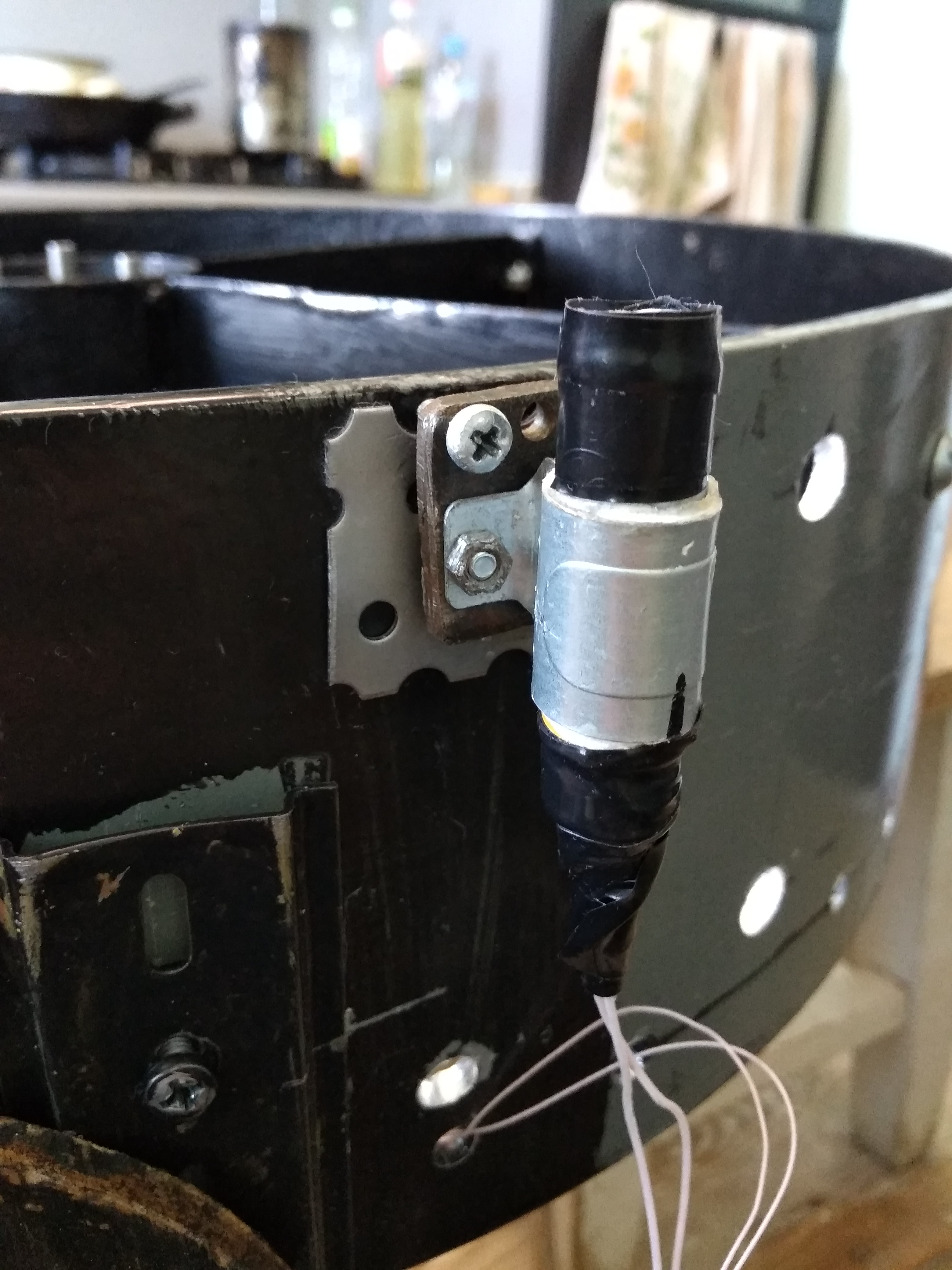

Приделал лазерный искатель. Подключил к 12 в через балансный резистор 42 ом.
Ток примерно 200 ма.
Луч видно нормально.

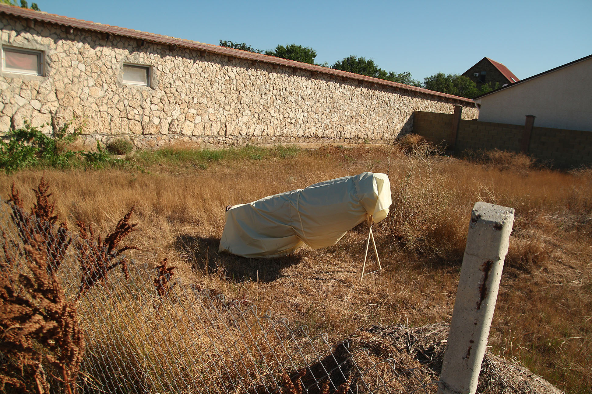

Телескоп был протестирован на перевозку в машине на расстояние 3200 км. от Перми до Марьино (Тарханкут, Крым).
Доехал нормально. При этом сам короб с зеркалом и верхом был упакован на заднем сидении.
Ферма ехала на крыше на багажнике, а табуретка с противовесами и чехлами в багажнике.
От пыли короб был закрыт полиэтиленом и обвязан скотчем.
В Марьино на Тарханкуте мы сняли номер в маленькой гостинице "Замок Тарханкут", на самом краю деревни
на высоком берегу моря. Телескоп я поставил в удачно подвернувшийся заброшенный
огороженный участок земли под самым окном номера. Это было очень удобно - прямо из комнаты я протянул кабель 220в
от которого запитал добсон и позже астрограф, который поставил тоже в этом же огороде ).
Два стоявших рядом строения и стена гостиницы закрыли телескопы от ветра, который был практически всегда.
Минус был в этом только один - от наблюдения был закрыт восток и юго-восток. Из-за этого не удалось посмотреть на М42.
Хотя она поднималась уже на светлеющем утреннем небе.
Солнце садилось в 20 часов по москве.
В это время я расчехлял добсон, включал вентиляторы на охлаждение зеркала.
Наблюдать можно было уже в 21-30.
Темростабилизация зеркал к этому времени уже происходила.
Планеты : Юпитер и Сатурн были конечно градусов на 20 повыше чем у нас, но атмосфера
все дни турбулентила. Яркость Юпитера очень высокая - глаз слепнет после наблюдения.
Несколько картинок более менее нормальных я ухватил глазом, БКП на Юпитере, прохождение
одного из спутников по диску с тенью, щель Кассини на Сатурне и темные пятна с маленькой шапкой на Марсе.
В целом картинки планет меня не удовлетворили. Атмосфера была не очень хорошая. Может быть это было связано с тем,
что наблюдения происходили на берегу моря.
Кси и Аш Персея было интересно наблюдать, хотя из-за маленького поля зрения они смотрелись по отдельности.
Старые звезды в них отчетливо желтые, молодые - голубоватые и белые.
Туманности в Млечном пути было интересно рассматривать с деталями : Лагуну, трехдольную, Орла и пр.
М31 видно было только центр и первый темный рукав.
М33 занимала все поле, но яркость была маленькой.
У М51 были видны детали рукавов и туманные области вокруг столкновения.
М13 светилась хорошо и разделялась даже на минимальном увеличении.
К сожалению не посмотрел объекты в Лебеде и Лире - они были в зените.
Самым интересным объектом для наблюдений оказался Малый Звездный кластер в Стрельце.
Завораживающее, феерическое зрелище.
В целом испытания прошли нормально.
Обратно телескоп ехал также упакованным и доехал до Перми в сохранности.
