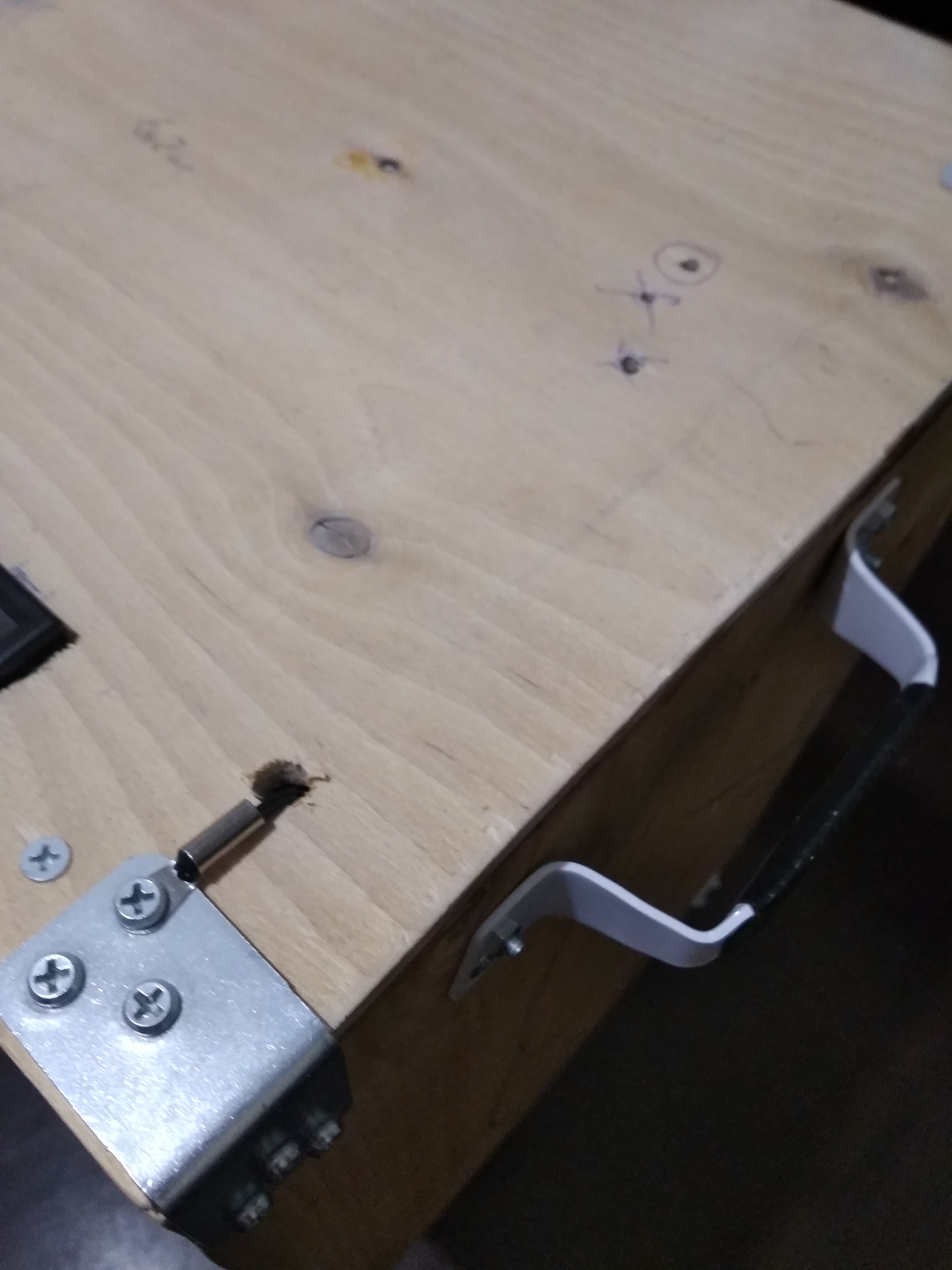

Закончил собирать коробку. Зеркало в оправе.
Диафрагма с вентилятором обдува
Сделал сплошную заднюю крышку с вентиляторами на выдув.
Приделал ручки для переноски с двух сторон короба.
Вес короба в сборе получился 18.2 кг. Волне терпимый вес для переноски.
Разница со старым коробом 10.3 кг.
Низ телескопа теперь в сборе и ждет юстировки.
Конструкция доба 16"

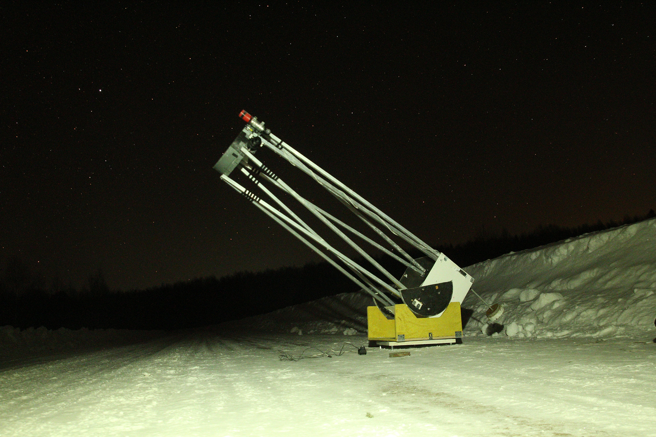

Сегодня собрал добсон на улице.
У нас местная администрация навтыкала ламп на всех улицах, еле-еле нашел уголок, где не светит по глазам. Отюстировал телескоп по звезде.
Посмотрел на скорость остывания зеркала с новым коробом.
Когда начал собирать дельта температуры была 8 градусов,
через 2 часа стала 1 градус. То есть в два раза быстрее, чем в старом корпусе.
Посмотрел на звезды, на Бетельгейзе и Процион, на Луну.
Навелся на М42, увидел интересный эффект- на желтом от засветки небе центр туманности был явно сизым.
