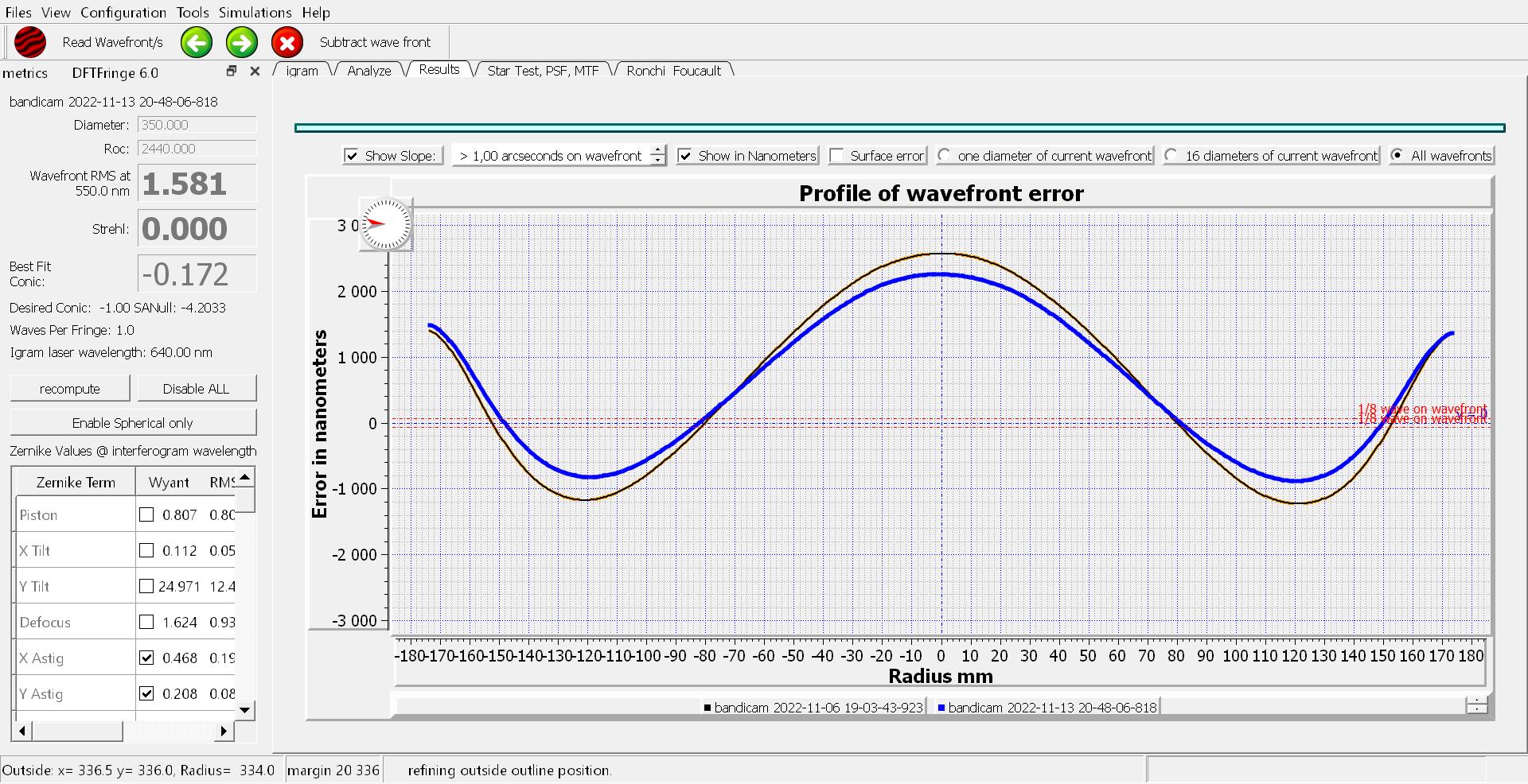

Полировал 1 час 13 ноября
Сравнение с файлом от 6 ноября говорит о том, что сполировалось примерно 750 нм поверхности Получается, что сполировывается примерно 125 нм в час.
Расчетное время до финиша еще 24 часа работы.
