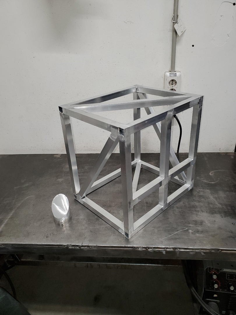

Сварил мне хороший знакомый конструкцию низа телескопа из алюминиевых профилей и стакан для вторички заварил.
вес конструкции получился 2.5 кг

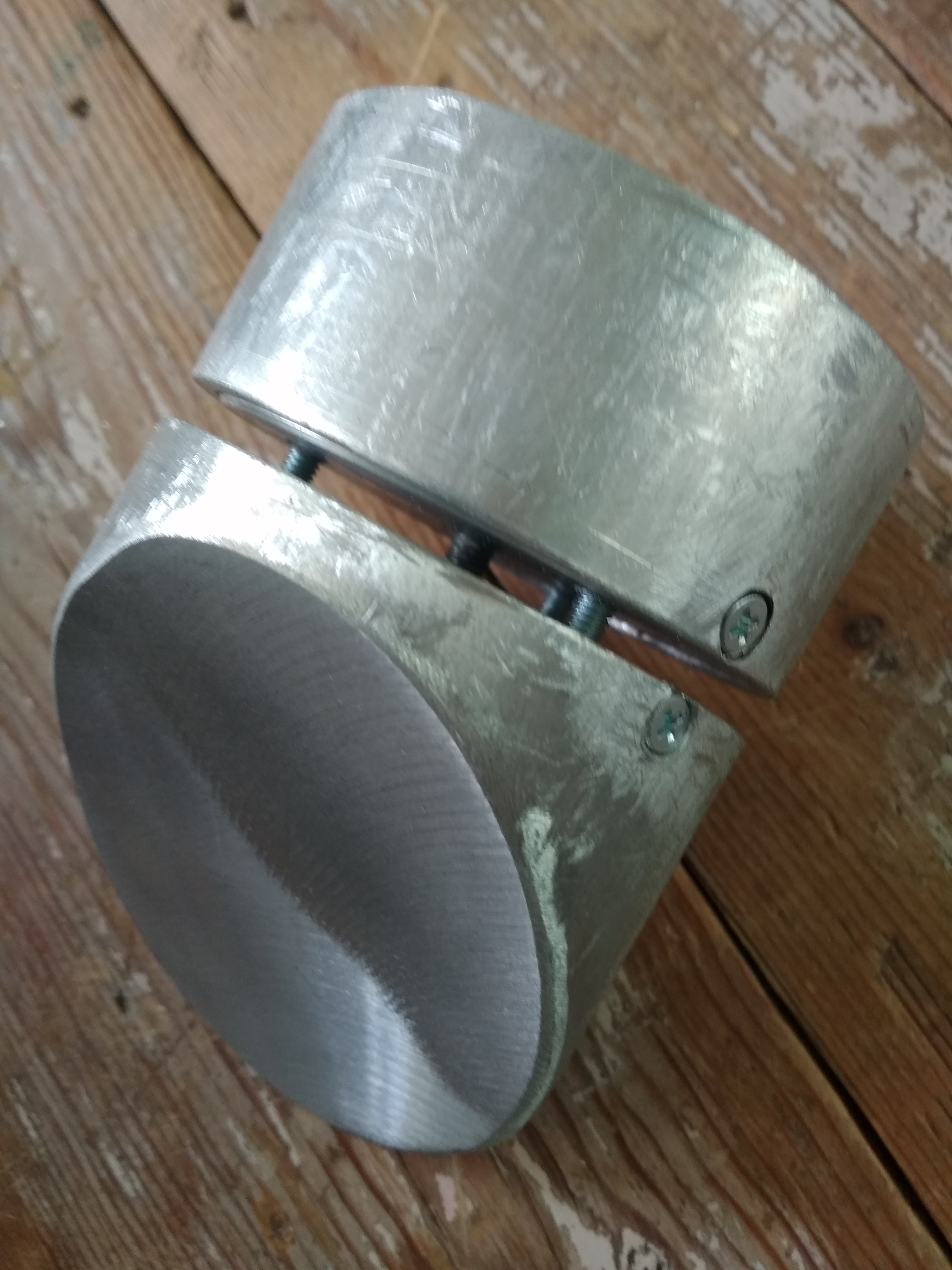

выточили мне два донышка, разрезал стакан и сделал центр паука и крепление для вторички
с регулировкой тремя винтами.

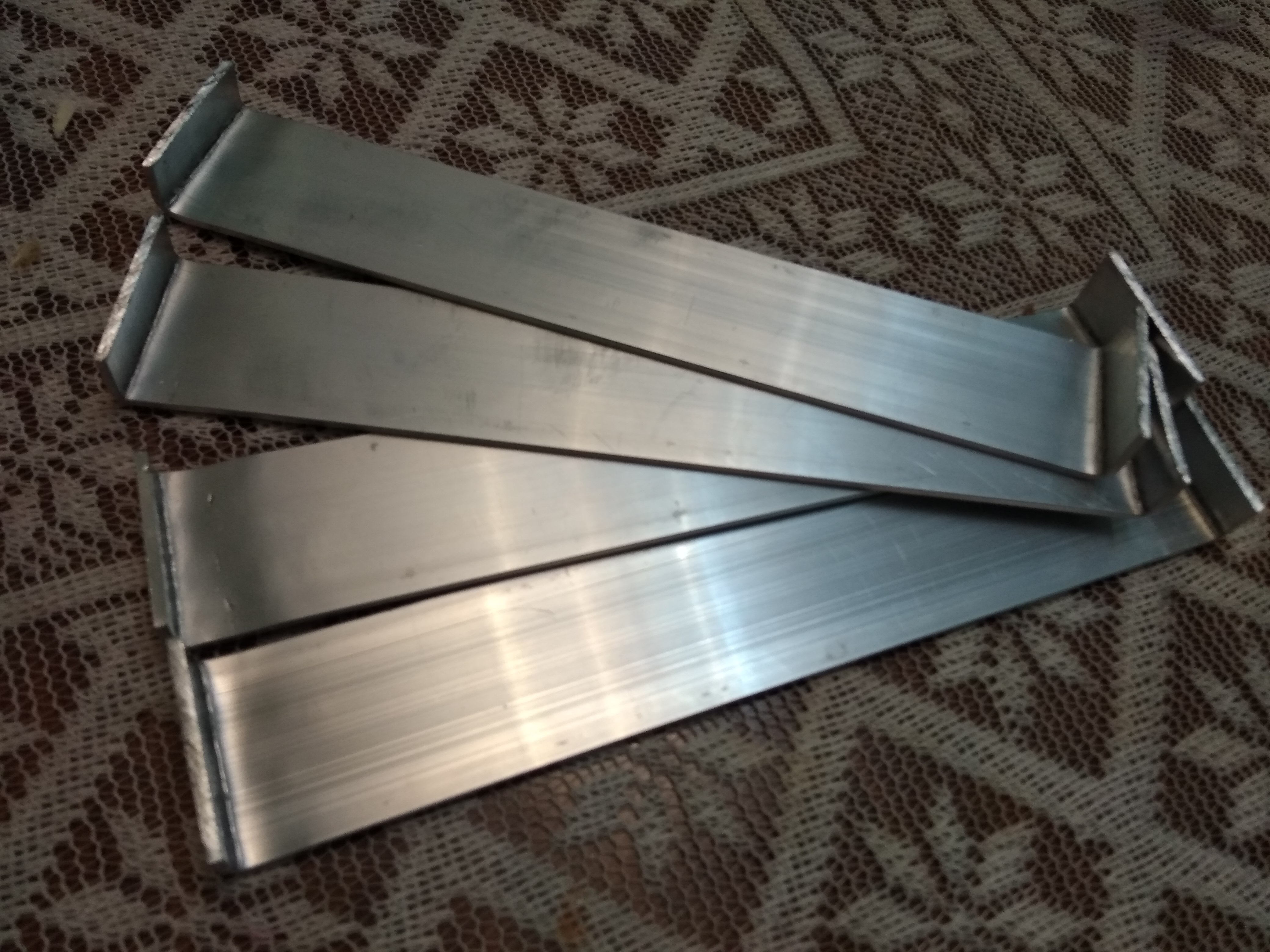

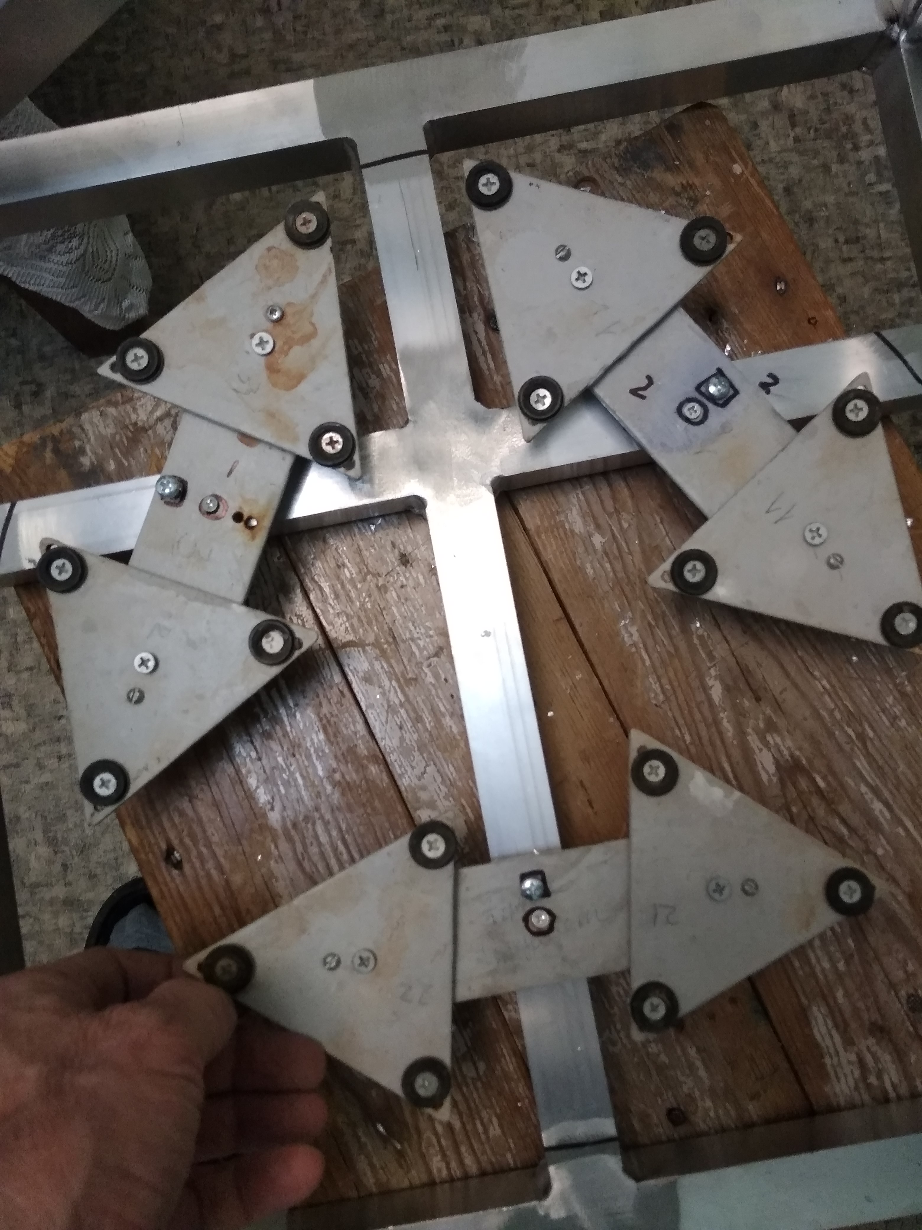

Согнул 4 детали для паука из полосы 30х2 мм .
Собрал разгрузку главного зеркала.

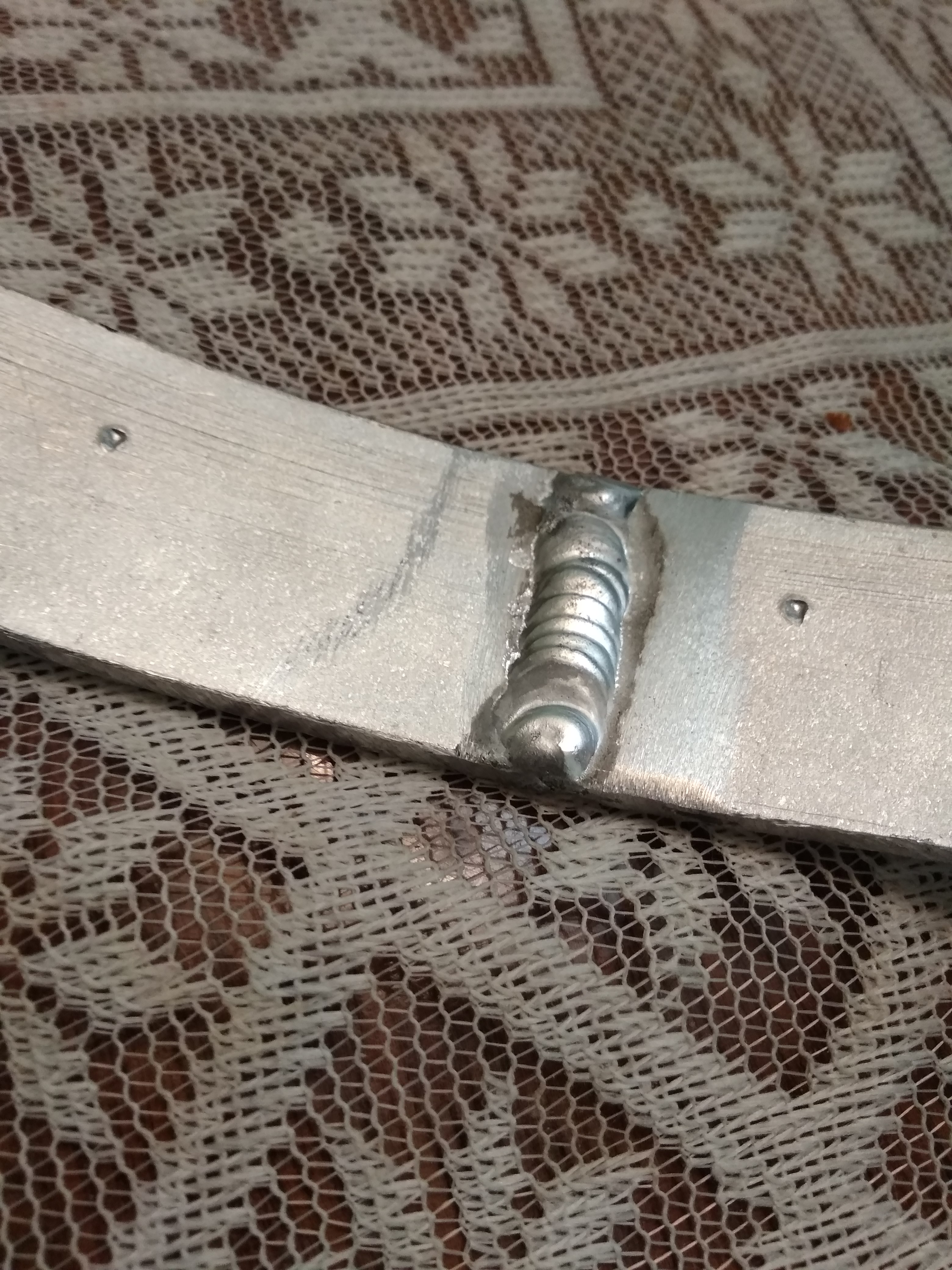

Верх телескопа будет из обода, который задарил мне Виктор.
Ширина обода 35 мм, внешний диаметр пришлось уменьшить до 43 см. путем вырезания 5 см и сварки.

Но почему биссектриса вн. угла треугольника 12 не прошла через центр разгрузочной системы?
- Сообщения: 1774
Re: Проект: Астрограф 14"
они пока не зафиксированы.
тут есть еще ошибка: не совсем туда приварили поперечину и одна планка выскочила дальше от центра. Меня это не смущает, потому что здесь и на 9 точек можно разгрузить по Сикоруку.

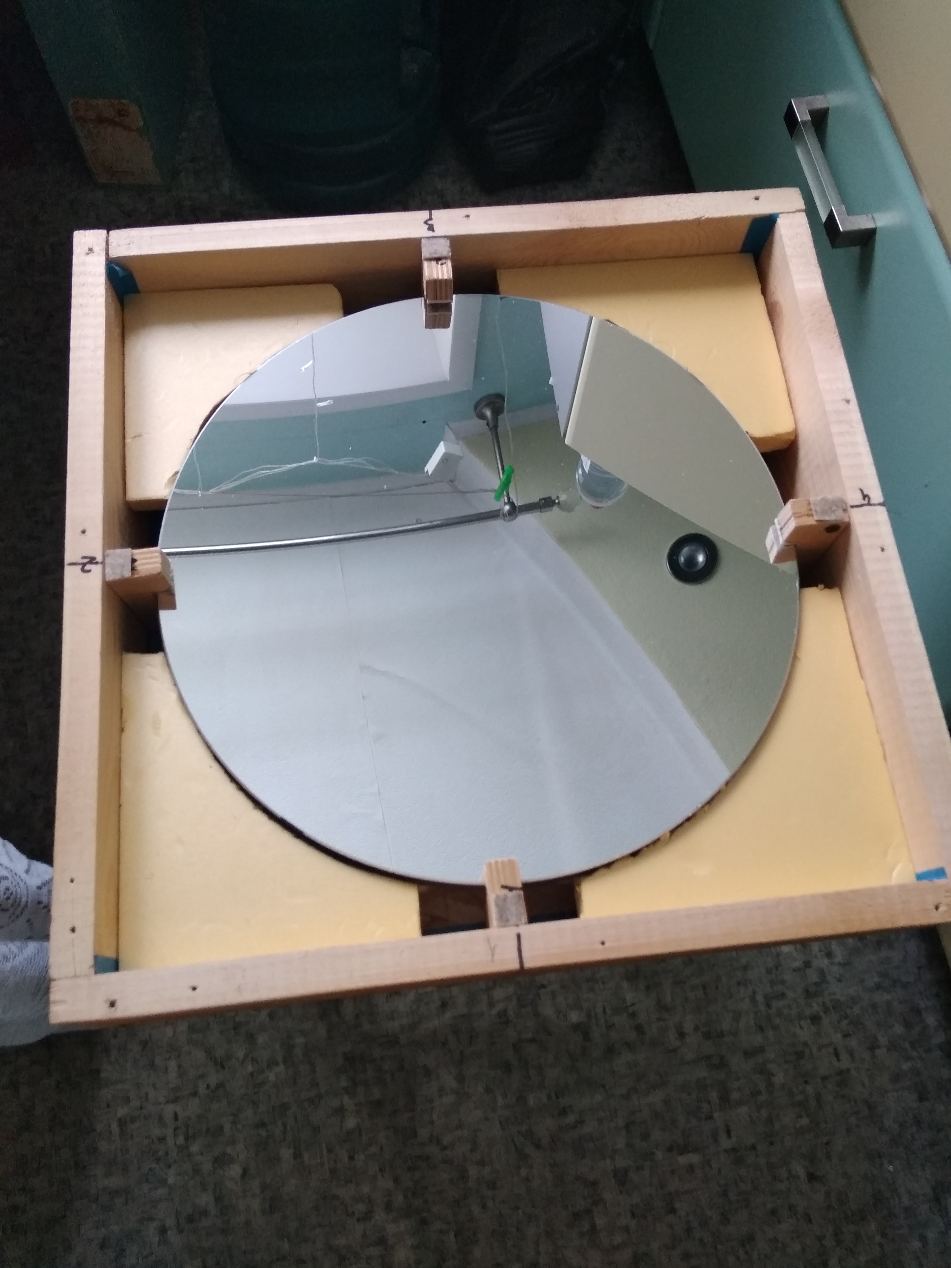

Между тем, сегодня приехало зеркало из Ейска.
