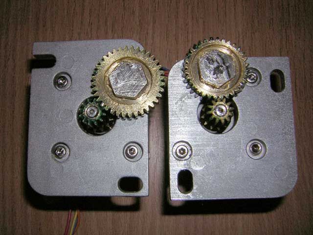

Re: Получение графика периодики монтировки
Две шестерни, одна на валу двигателя, вторая на валу червяка, поэтому у "блондинок" что EQ5 что EQ6 высокочастотной составляющей практически нет в отличие от черных где редуктор состоит из энного количества элементов (будильник в миниатюре) в том числе и люфтов меньше. Но все равно это не панацея, люди говорят надо менять шестерни на ременную передачу, мол в момент перескакивания зубъев на графике появляется характерный всплеск или вообще переходить на прямой привод. Но это технически не реализуемо при нынешном развитии техники, по крайней мере на переносных монтировках.
didperm писал(а): погоди, а сколько оборотов в сек. тогда делает двигатель?
Получается он не очень быстро крутится, работает в микрошаге, а как это выглядит в реале не знаю.
По редуктору у Олега Милантьева была целая серия фото разобраных монтировок, но старлаб сейчас не доступен а ссылки я не мог найти. Кстати я тут немного ошибся, шестерней все таки не две а три, то есть одна выполняет роль промежуточной.
Нашел несколько фото, вот как примерно это выглядит.
Сообщения: 1773

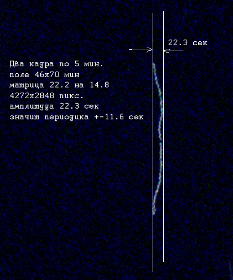

измерил периодику своей HEQ5pro.
двумя кадрами по 5 мин.
получилось +-11.6 сек.
didperm писал(а):измерил периодику своей HEQ5pro.
Довольно необычный способ измерения, но главное работает :smile:
+-11 угловых сек вполне нормально для HEQ5pro.
senao писал(а): Довольно необычный способ измерения,
дак просто, лень было вебку лепить, а потом просчитывать софтом.
И так все видно.
С гидом, кстати временами получалось +-1 сек с выбросами до +-2 сек.
скриншот не снял, забыл,
но в среднем за ночь
было +-2 сек стабильно.

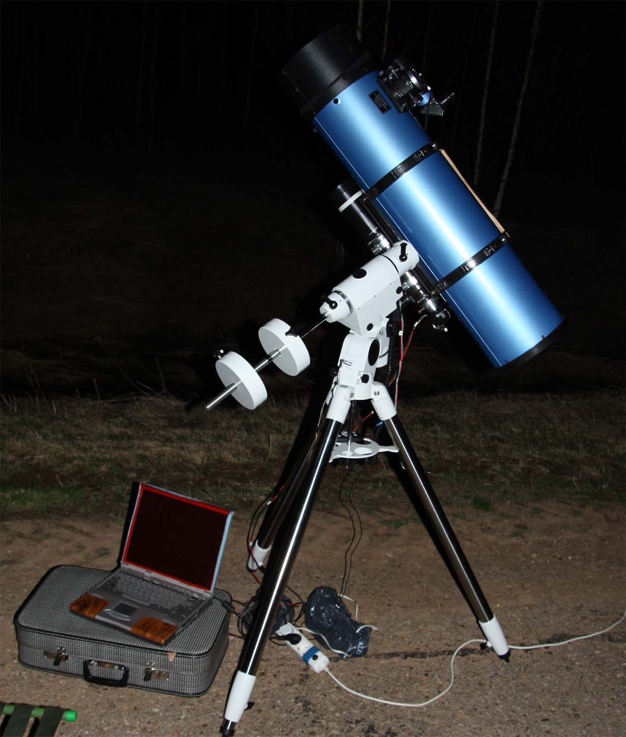

Дима, ты хоть фотографию своей монтировки народу покажи, похвастайся. Я тоже думал о покупке такой монтировки, но посмотрел на твоего монстра и окончательно решил, что оно мне не надо. :smile:
"Мы пойдём другим путём." (С)
Сообщения: 1773
berezen писал(а): фотографию своей монтировки
вот оно это чудо, вместе с SW8"
