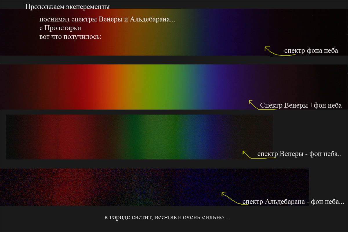

история продолжается...))
еще несколько картинок...
потихоньку довожу до ума спектрограф и делаю разные тестовые эксперименты...

история бесконечна, как вселенная -> как надоест - так и конец...
на самом деле до простого прикладного уровня еще далеко - линии поглощения в спектре Венеры, например
еле-еле видны...
еле-еле видны...

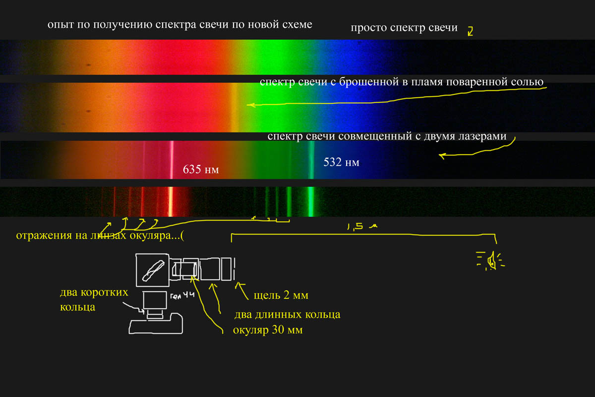

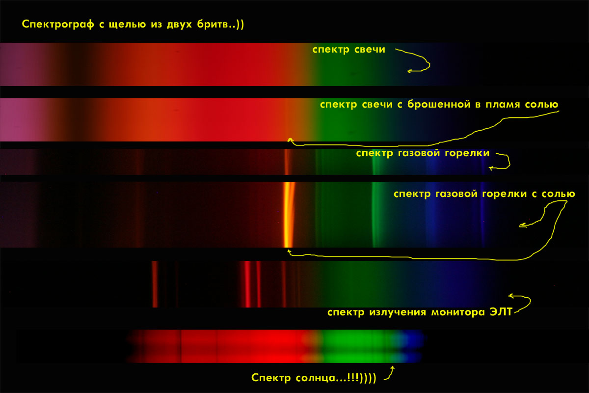

Re: проба дифракционной решетки
спектрограф потихоньку приобретает правильный вид...))
щель сузилась до примерно 30 микрон...
и новые картинки получились такие
самая нижняя - Солнце...

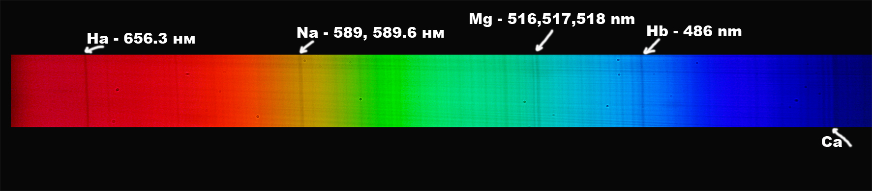

я добрел до технологического предела, и на этом
дивайс под названием спектрограф пока перестанет
перестраиваться...
в результате свет разлетелся на полосы поглощения и излучения..)))
я понимаю, что это ламерский уровень, но с чего-то надо начинать,
ведь современная астрономия построена на спектроскопии на 80 %..
картинка в приложении иллюстрирует излучение ламп которые нас окружают
и двух самых ярких светящихся хреновин на небе - Солнце и Луна..
у Солнца спектр короче в синей области, потому что оно сейчас низко и синий рассеивается атмосферой...
линии Фраунгофера видны отчетливо...
длины волн поглощения взяты из справочника...
для сравнения есть опорные линии которые дают два моих лазера... 660 и 535 нм...

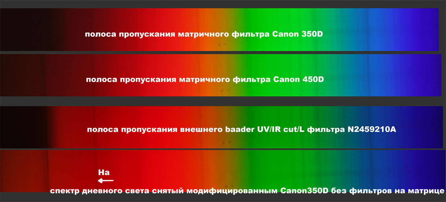

вот еще несколько спектров, весьма полезных для понимания
полос пропускания фильтров.
сделано специально, чтобы убедить некоторых товарищей
с соседнего форума о том, что родной кэноновский фильтр
в 450D не режет инфракрас.
