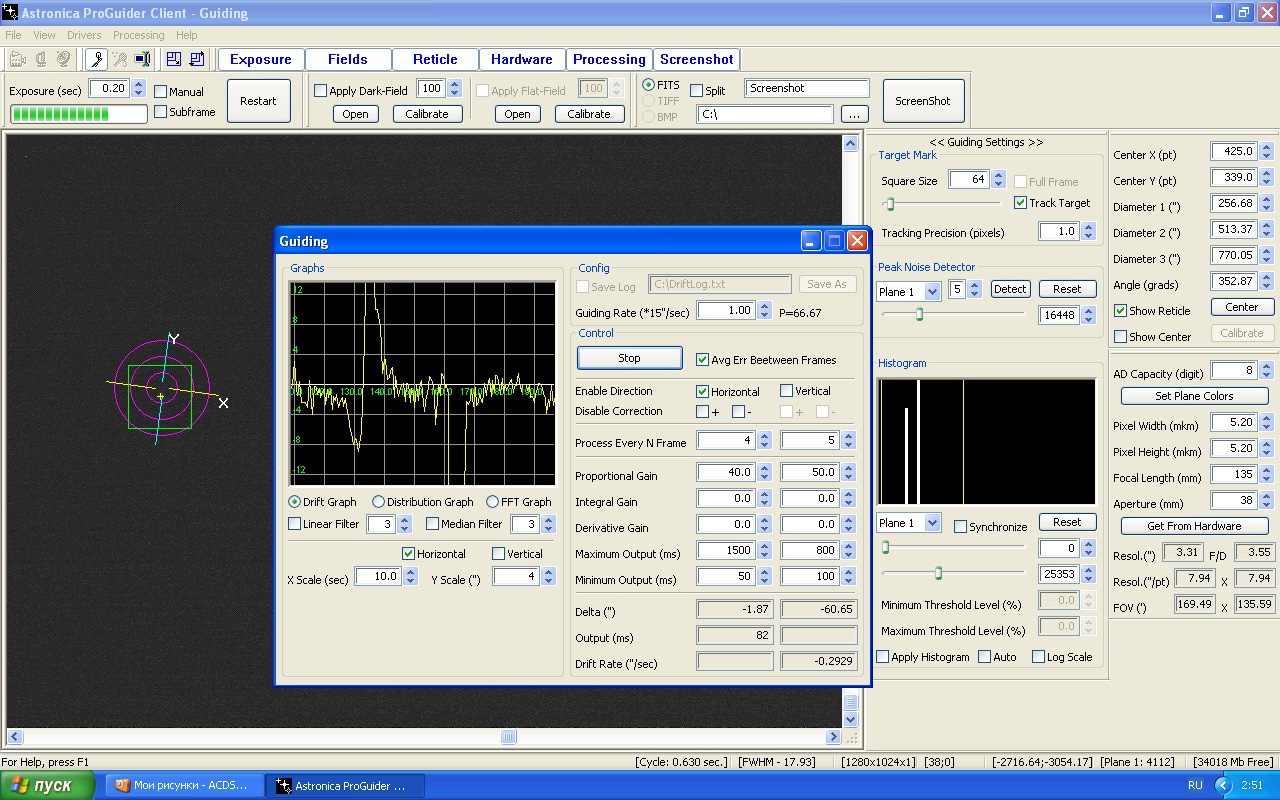

Наконец-то у меня заработал PROGuider2. Пробовал гидировать с подоконника через стекло. Работает. Правда, без гидирования звезда идёт ровнее. У меня монтировка хорошо ведёт. Гид зря её только дёргает. Зато гид возвращает звезду на место в случае возмущений и при больших выдержках он поможет. Привожу экран с графиком гидирования. Броски вверх и вниз - моя работа. Чтобы сместить звезду, сначала выключил двигатель, а потом включил на 8х скорость. звезда возвращается на место. Полярная ось выставлена на глаз.
Сейчас надо осваивать тонкости Прогайдера и сделать другой электропривод.

berezen писал(а): Дима, какие замечания по установкам?
дак ведь работает, значит все правильно, скорость гидирования надо уменьшать, а то так и будет дергать,
и область вычисления звезды надо уменьшить по возможности, а то звезды у тебя не видно, а квадрат = 64.
