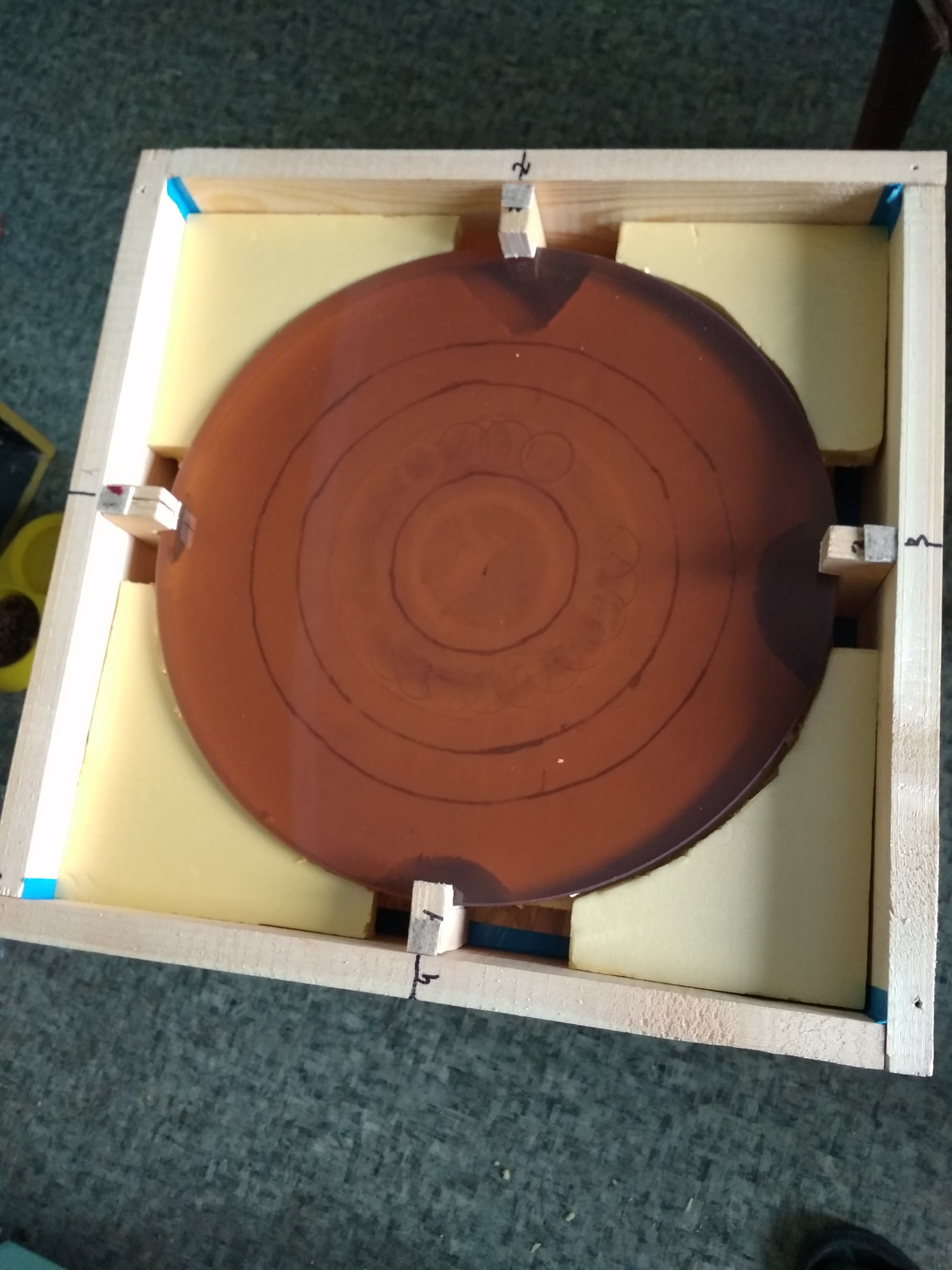

Отправил зеркало в Ейск для алюминирования с защитой.

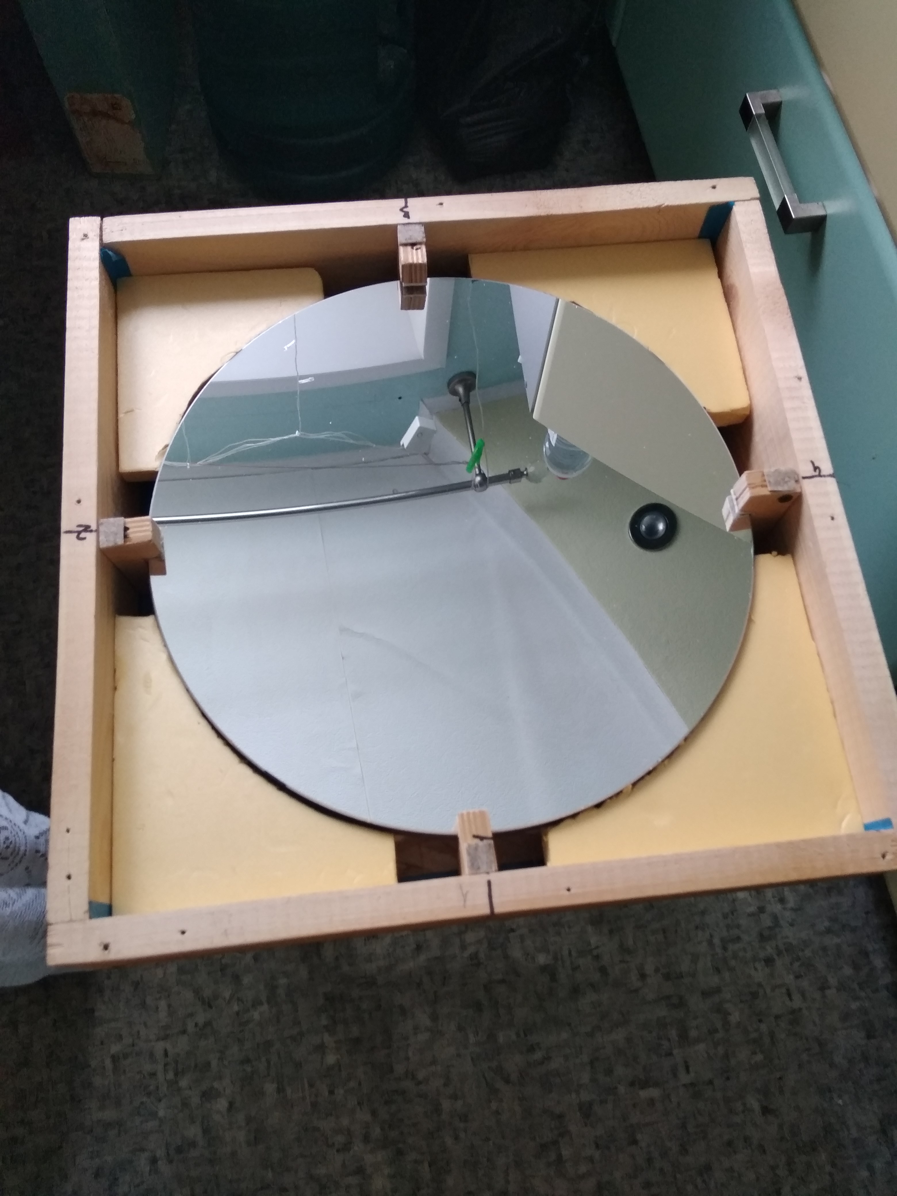

Сообщения: 1773
Зеркало приехало из Ейска с покрытием : Алюминий+ оксид кремния+ оксид титана.
Коэффициент отражения 93-95%.
