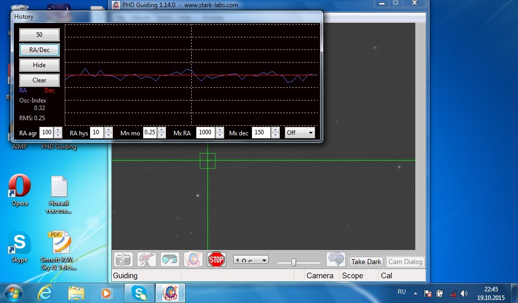

Возможно ли определить периодику при настройках в PHD: CCD Labs Q-Guider, монтировка - On-camera. Сам график отображается (скриншот), а единицы его измерения не понятны.
Сообщения: 788
Re: Постройка гида

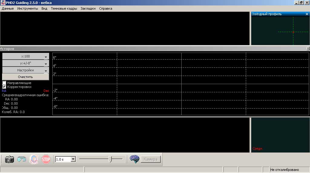

Не знаю, как у PHD 1.14.0, вероятно, настраивается кнопкой "RA/Dec", а в PHD 2.5.0 всё понятно. Там не только интерфейс, но и хелп на русском.
Сообщения: 526
Re: Постройка гида
Действительно, установил PHD 2.5.0 всё понятно. Думал пользуюсь последней версией программы, а оказалось древней.
