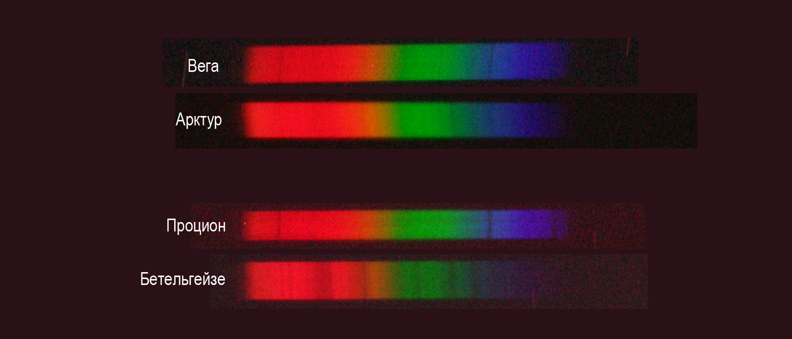

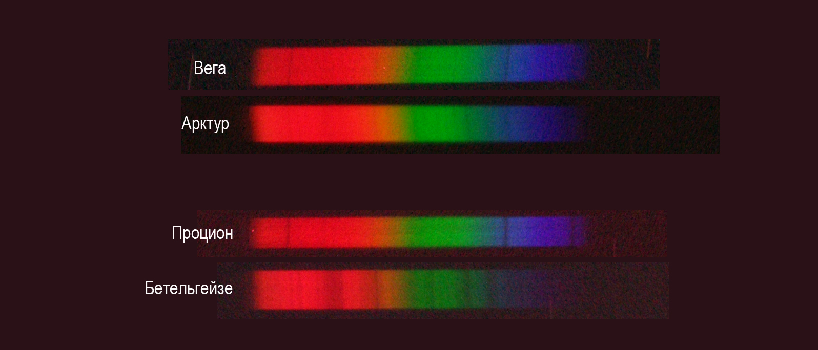

сегодня попробовал снять спектры звезд.
правда снимал закрепив обычную решетку на объективе.
Canon 350Da, Калейнар-5Н

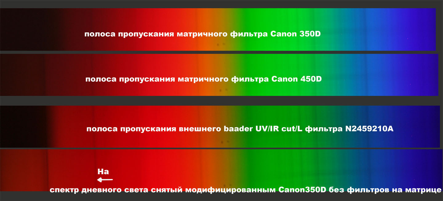

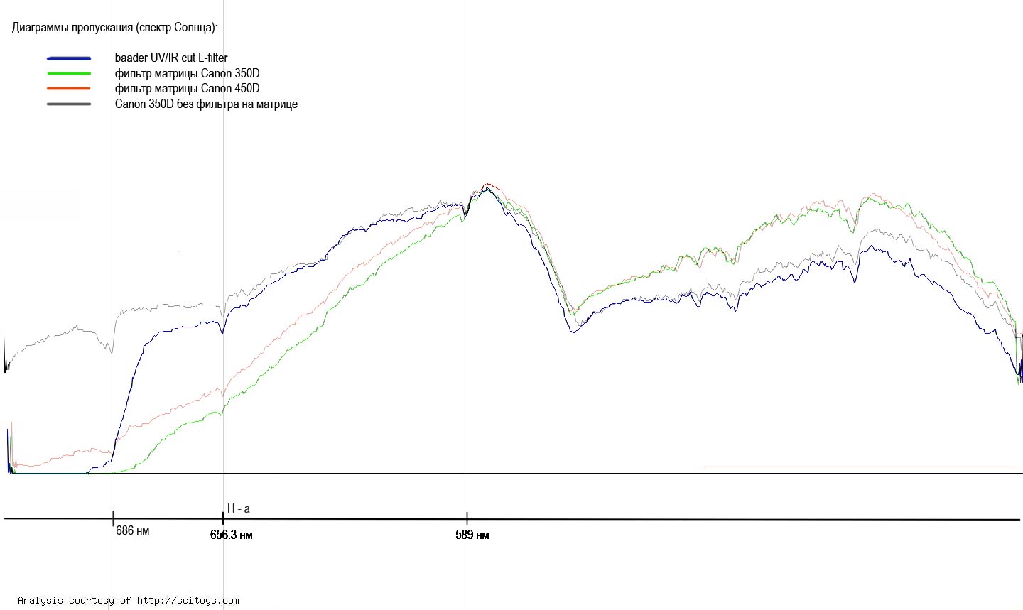

Диаграммы вот этих спектров полос пропускания
получены с помощью ссылки внизу картинки

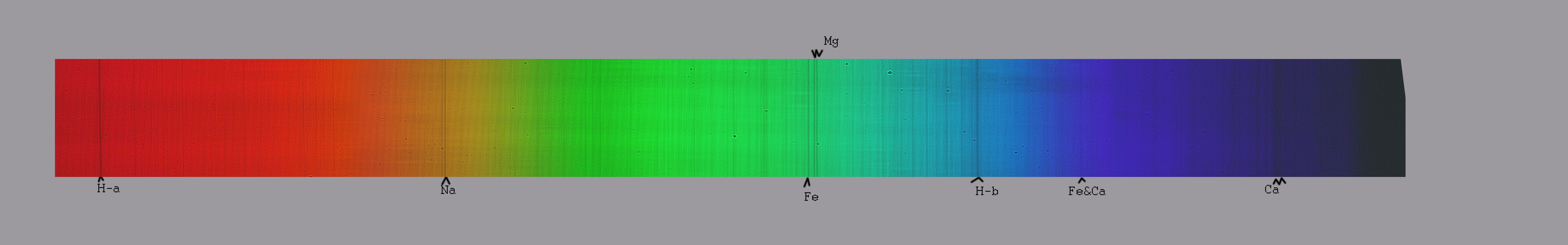

еще один спектр сделанный с помощью решетки из DVD.
видно, что разрешение гораздо выше чем с CD решеткой.

Превосходный спектр. Просьба рассказать подробнее как он был получен:
на отражение или на просвет? Если первое, то Вы снимали отражающий слой и краситель? Если нет, то вероятно краситель будет искажать спектр.
- Сообщения: 1773
Re: проба дифракционной решетки
спектр получен на отражение. Из диска вырезается сектор, потом расщепляется на две половинки, и используется, цвет пластика в этом случае не важен.btw писал(а): на отражение или на просвет? Если первое, то Вы снимали отражающий слой и краситель?.

Спасибо за предложение. Можно еще попробовать диск блю-рей. Попробую сделать с ним на просвет (делаю не для астрономических целей).
Еще один вопрос - Вы говорили, что спектр полученный с DVD не помещался в кадр, в то же время Вам удалось получить тот снимок. Изменяли конструкцию?
- Сообщения: 1773
два кадра склеены ))btw писал(а):Вы говорили, что спектр полученный с DVD не помещался в кадр, Изменяли конструкцию?
btw
- Сообщения: 4
- Зарегистрирован: 21 июн 2013, 13:21
Да, с решеткой с мелким шагом на отражение возникают проблемы.
Сейчас у меня с вебкой 1600х1200 и DVD спектр занимает почти половину ширины кадра.
С блю-рей наверно растянется вдвое (шаг 0.32 0.74 1.6 мкм для блю двд и сд).
