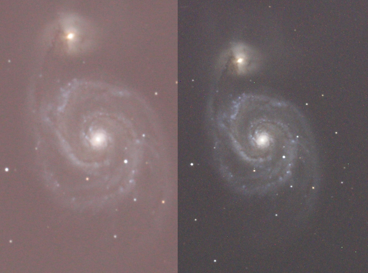

didperm писал(а):я делаю резюме:
в результате тестов видно, что Canon450D и 500D мылят .
Перезагружаю, что бы представить так сказать объективные доказательства :smile:
100% кропы без какой либо обработки. Галактика М51, выдержки в обоих случаях 10мин, ISO800. Кэнон слева сонька с права.

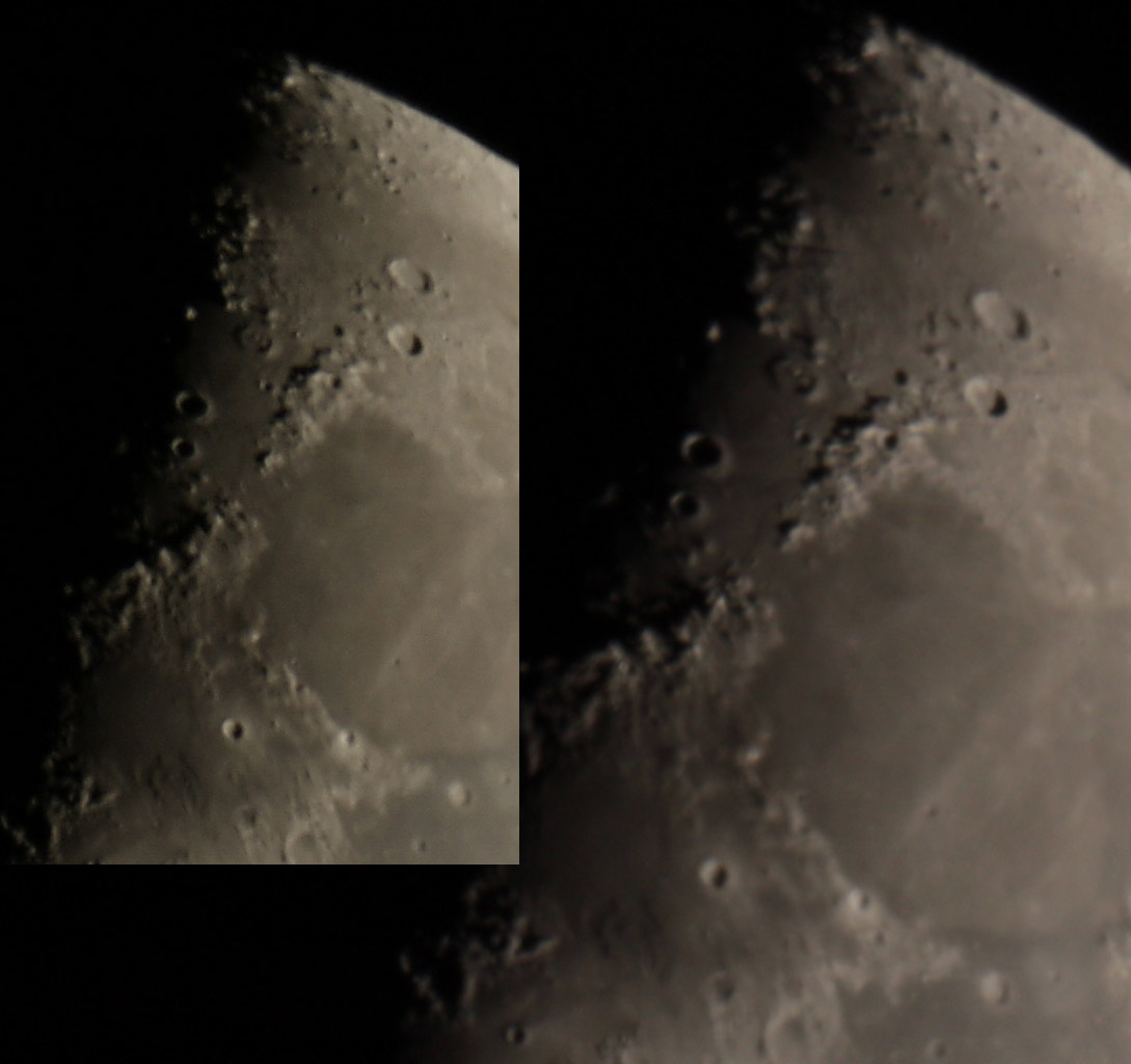

Плюс еще один скрин с луной. Снято практически в один и тот же момент, минус время на замену камеры. Так же в обоих случаях параметры съемки одинаковы. Выдержка 1/125с, ISO 100. Всего было снято 30+30 кадров и из них отобраны лучшие. Сонька с левой стороны, кэнон с правой. Даже если снимок масштабировать до одной величины, все равно сонька визуально выглядит резче. И это учитывая 10 мегапикселей соньки против 15 кэнона.

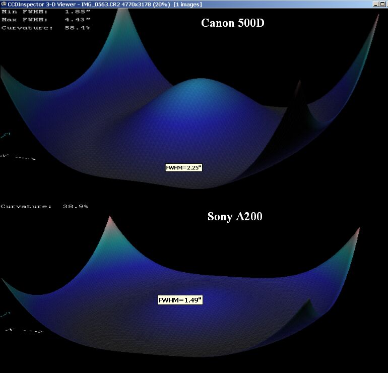

Мало того, поле на кэноне при использовании совместно с паракорром оказалось искривлено. Это кстати заметно по снимку луны, видно что верхняя кромка размыта, это как раз есть следствие кривизны поля. Звезды по краям естественно превращаются в черточки.
При этом с кэноном используется штатной Т-адаптер. Придется по всей видимости подбирать рабочий отрезок, но пока не представляю как это сделать с нашей погодой. Как один из вариантов сделать стенд что бы он перекрывал все поле зрения телескопа, отнести за 200-300м, запитать от источника питания. Вместо звезд светодиоды с сошлифованными и полированными торцами. Размеры стенда ориентировочно получаются 2х2м, плюс штук 100 светодиодов, плюс при этом не уверен что не полезет сферичка.

senao писал(а):плюс штук 100 светодиодов,.
да, полезный стенд должен получиться, только мне кажется достаточно 4 диодов по углам и один в центре.
И диоды лучше брать безкорпусные SMD. Они достаточно маленькие и их пилить не надо.

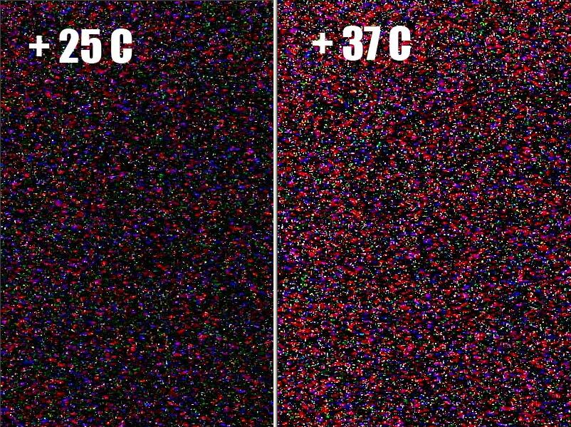

Протестировал Canon 500D на наличие шумов при длительных выдержках. Темновые кадры (дарки) сделаны с закрытой крышкой объектива, 100% кропы, ISO3200, экспозиции по 10мин. Температура сенсора замерялась с помощью пирометра.
В идеале неплохо было бы сделать наглядную шкалу к примеру от -20 до +40 по цельсию с наиболее употребляемыми при астрофотографии ISO 400-3200.
