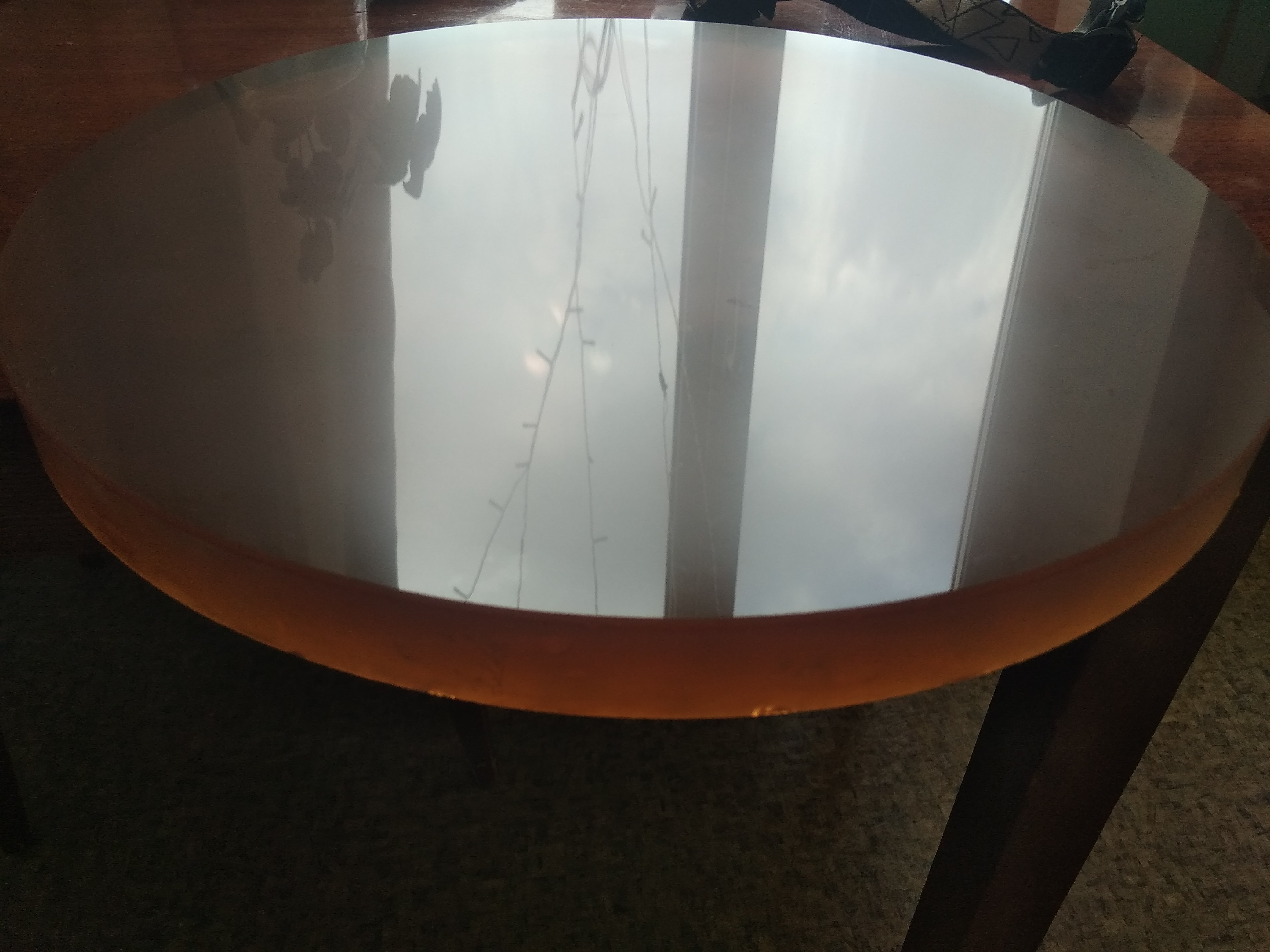

Вчера шлифовал М14 1час 20мин и М10 40 мин.
Мат ровный, попадаются иногда небольшие ямки 20-30 микрон. Есть пара больших ямок 100-200 микрон.
В целом поверхность гладкая , отражает под большими углами равномерно.
На этом шлифовку закончу.
( как показал в последствии процесс полировки, зеркало было недошлифовано. я думаю надо было 2 часа драить М10 и еще один час М7, пусть бы это стоило пары царапин, но полировка была бы быстрее часов на 10)
Буду заливать бетонный полировальник.

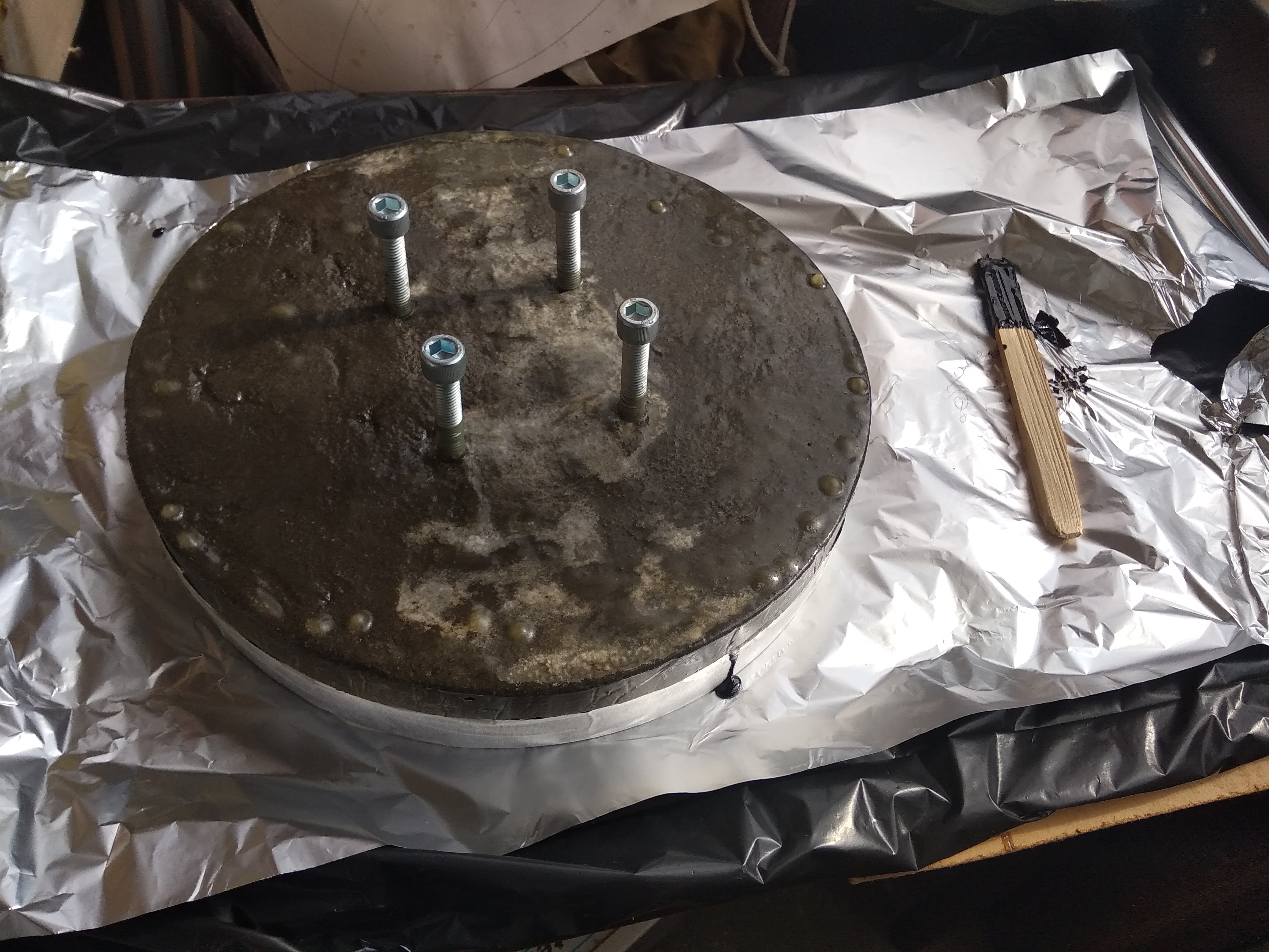

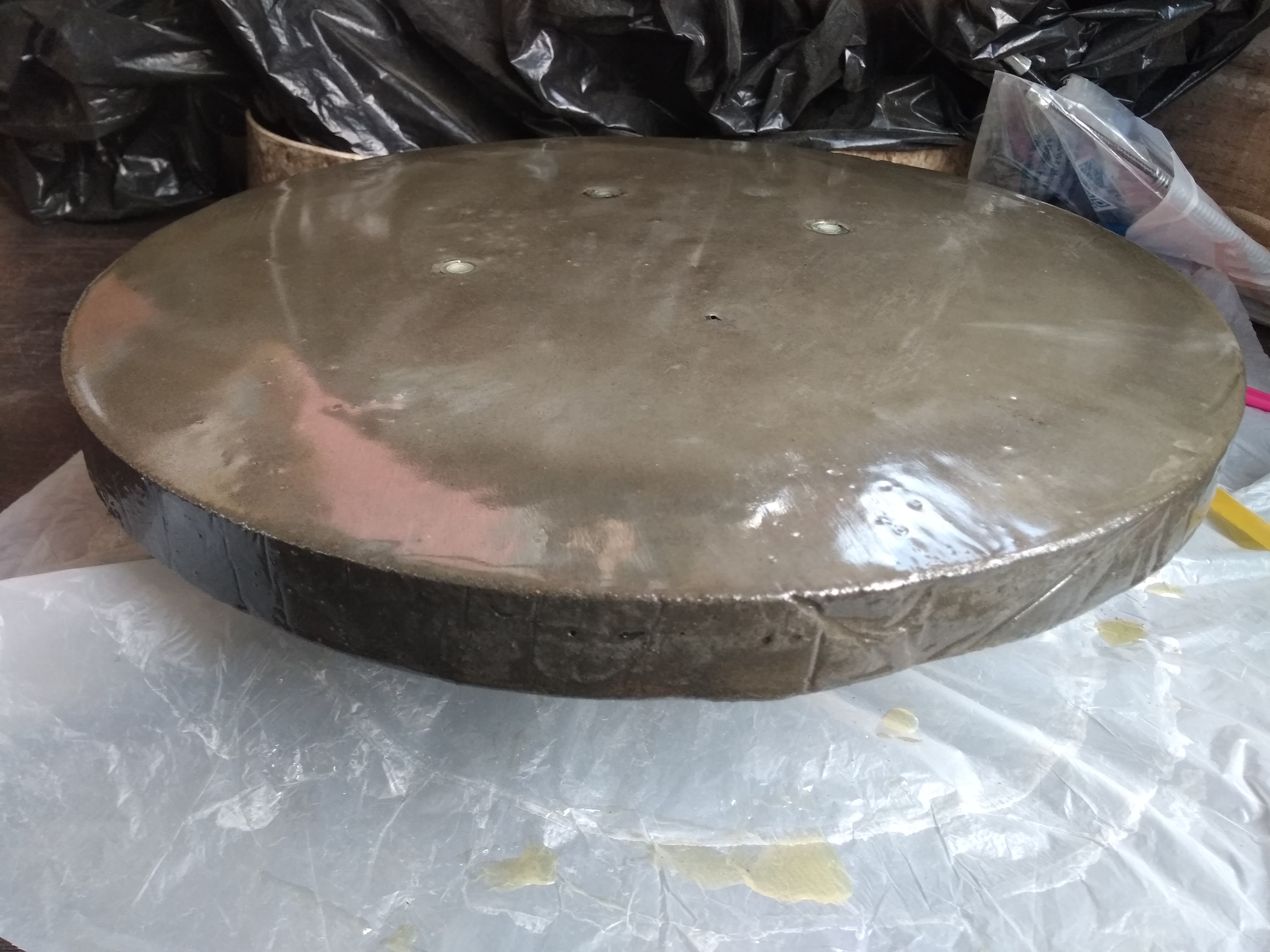

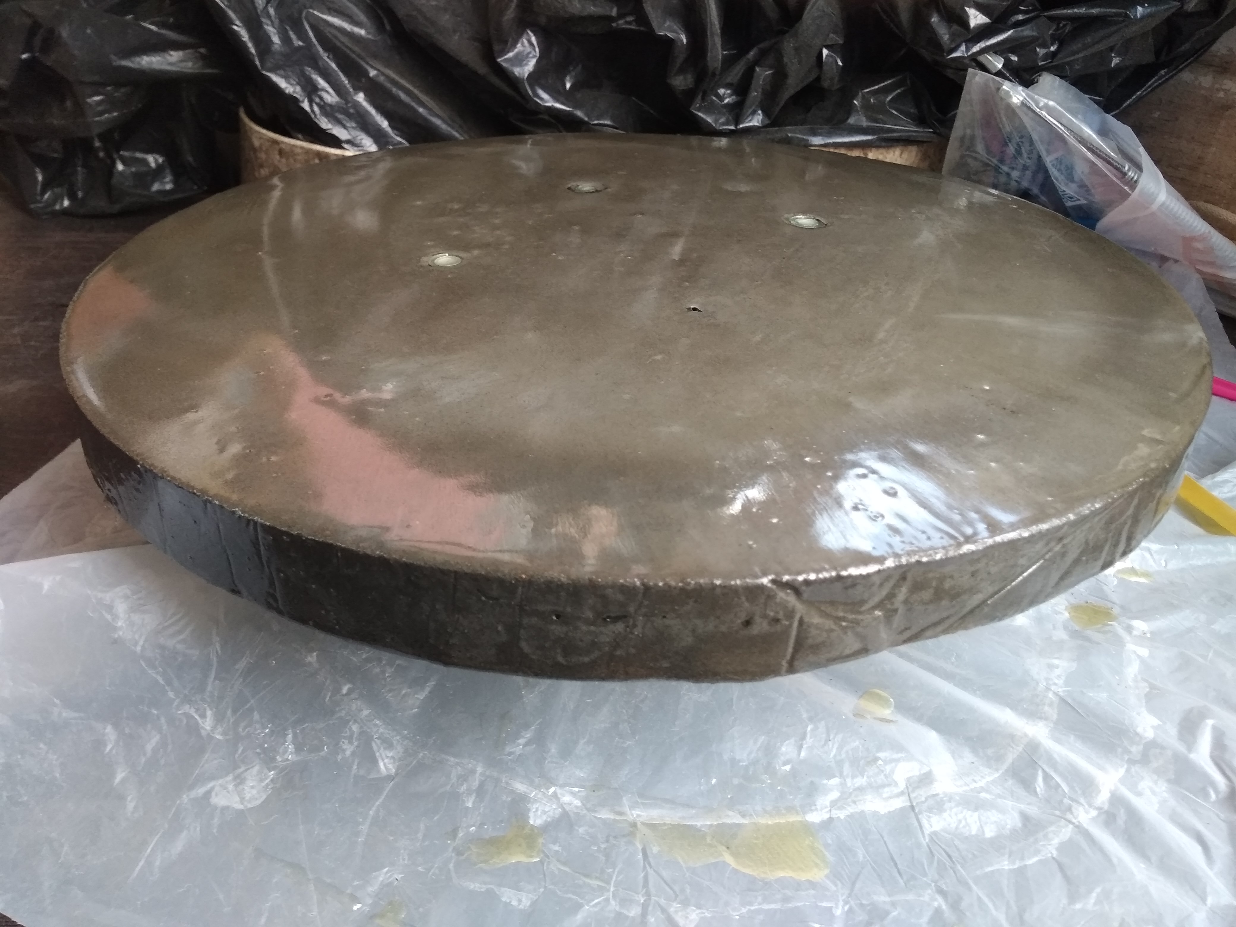

10 июля залил бетонный полировальник и ушел на сплав.
17-го пришел со сплава и покрыл эпоксидкой полировальник в два слоя.

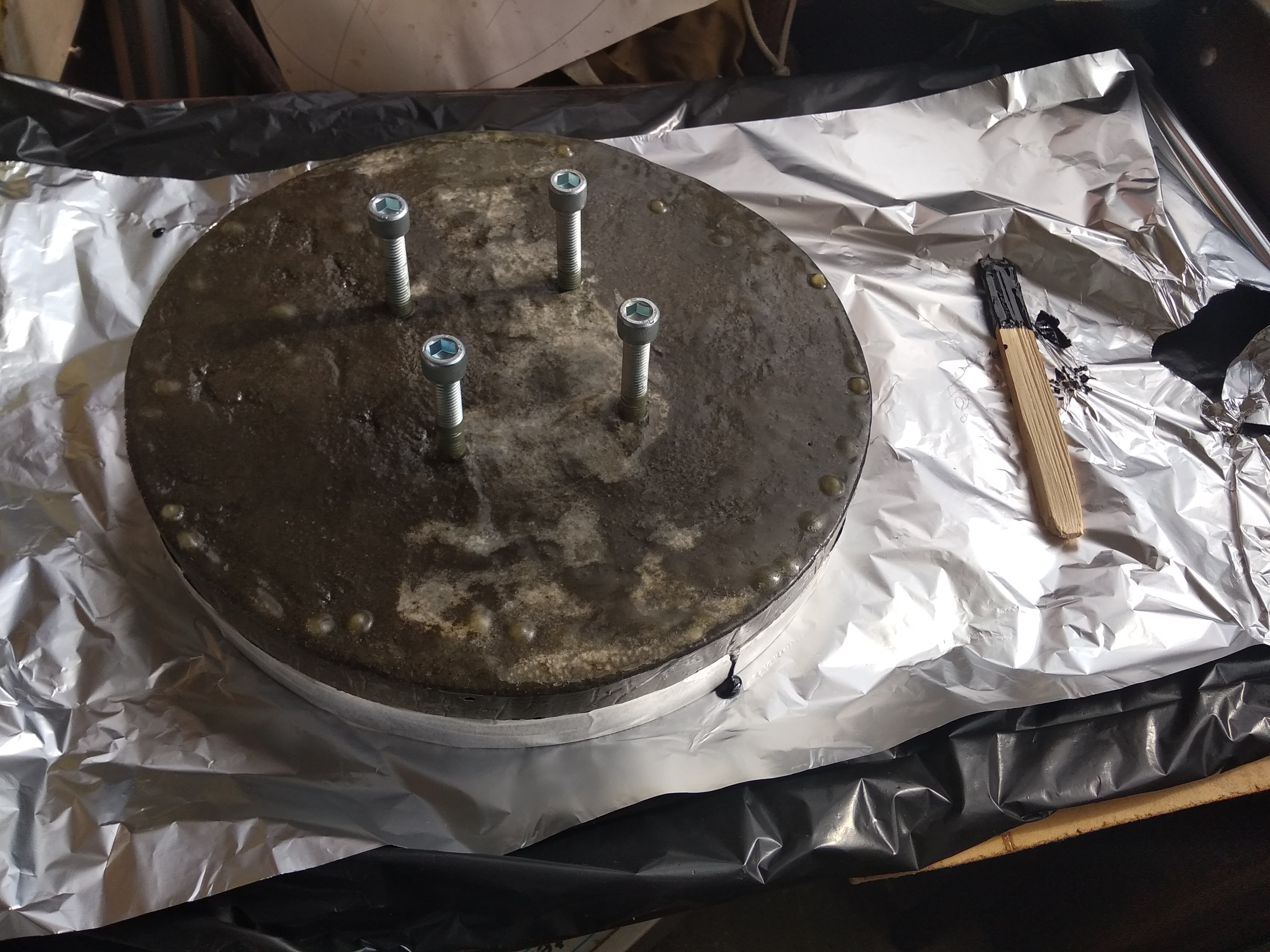

- Сообщения: 1732

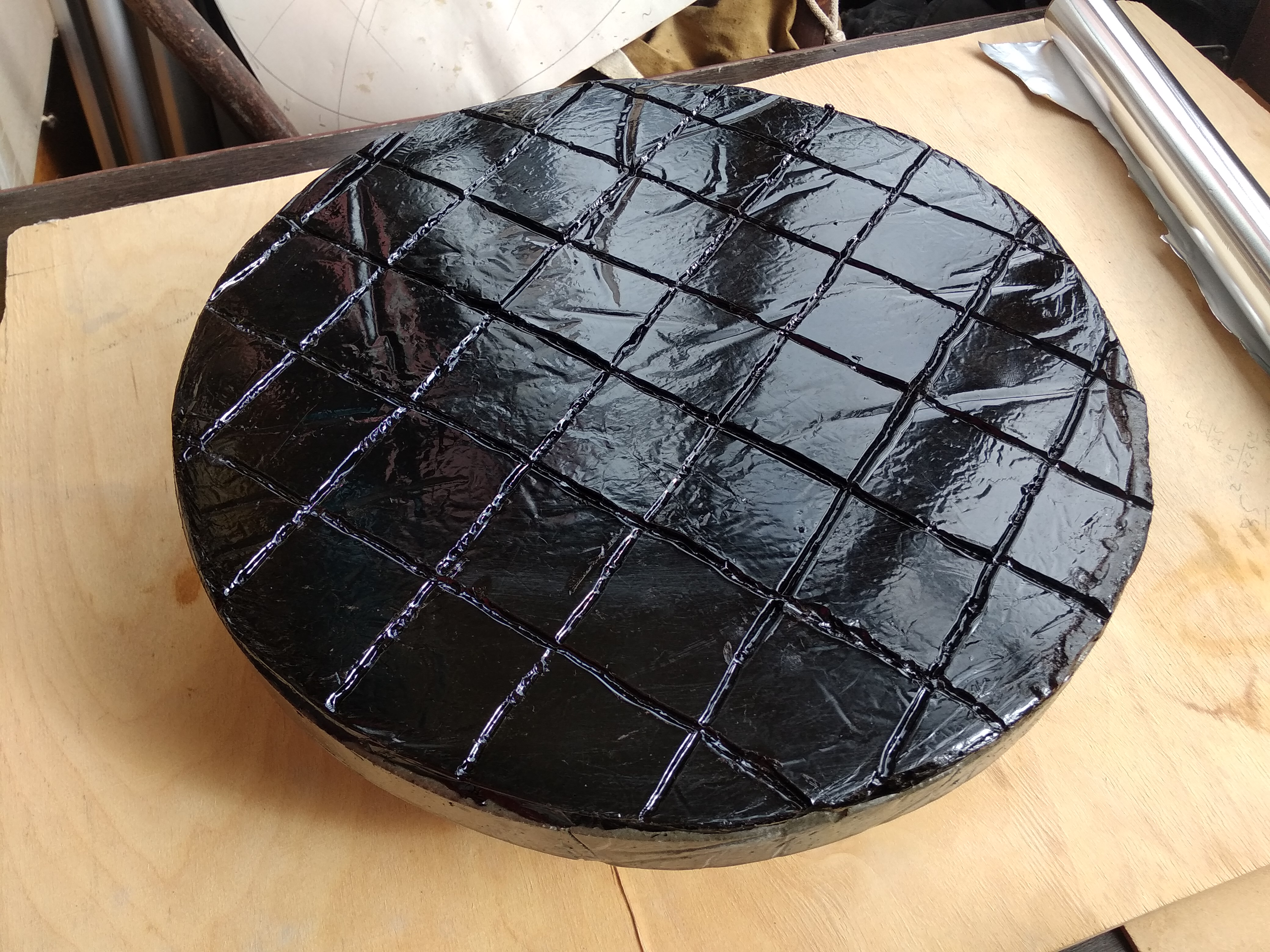

сегодня сварил смолу,
залил полировальник,
сделал канавки,
отформовал и полировал 1 час. заблестели все зоны. центр лучше, переферия хуже.Трактор...)

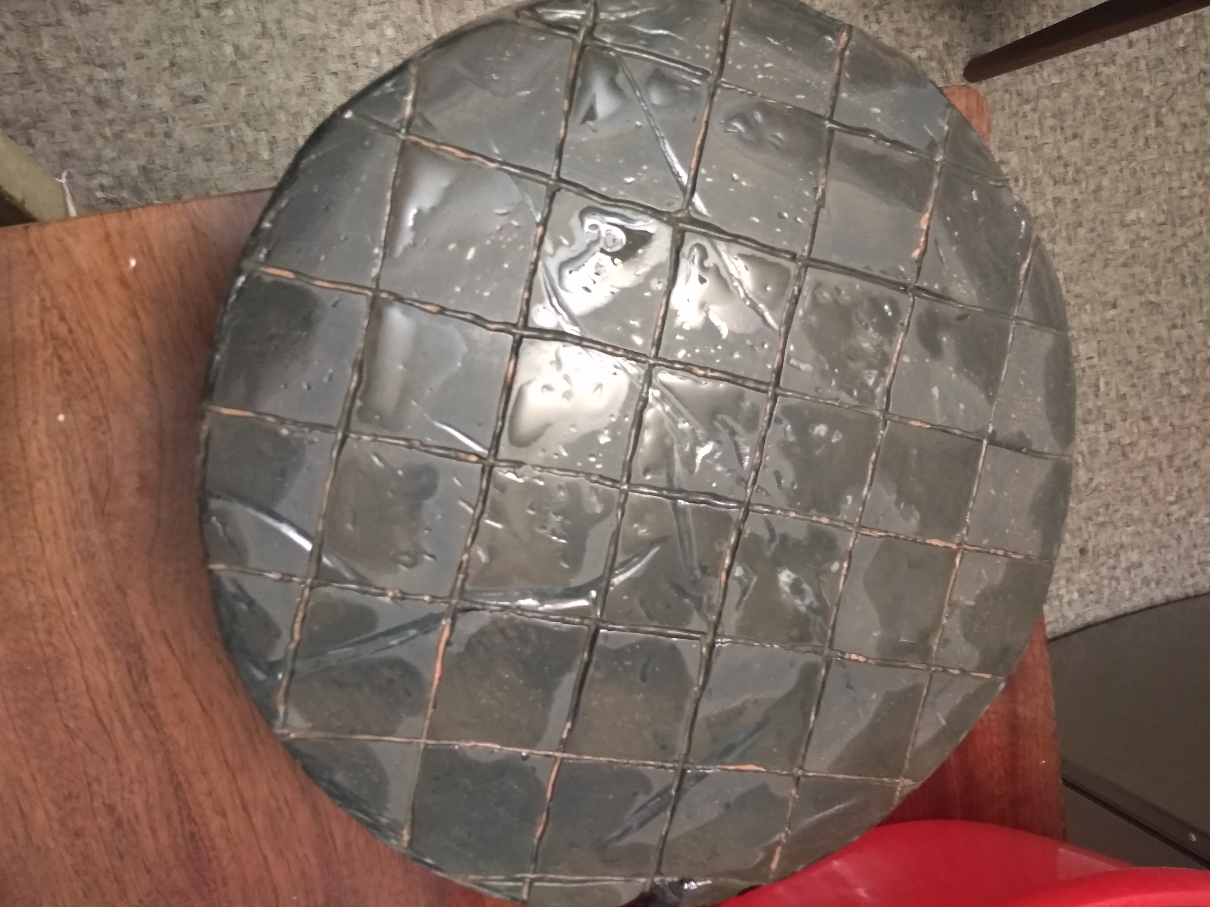

- Сообщения: 1732
вчера: канавки прорезал, заново отформовал с сеткой.
полировал 1.5 часа.
Предварительно дал полежать полировальнику на зеркале 20 мин.
Первые полчаса полировальник цеплялся и ерзал, потом приработался.
Полирит отработанный смывал чарез 5-6 мин.
Мат пока держится. на краю уже процентов 80 чистое стекло, в центре процентов 40.
Динамика положительная.
Думаю еще часа 4 надо, но есть опасения, что закончится полирит.
