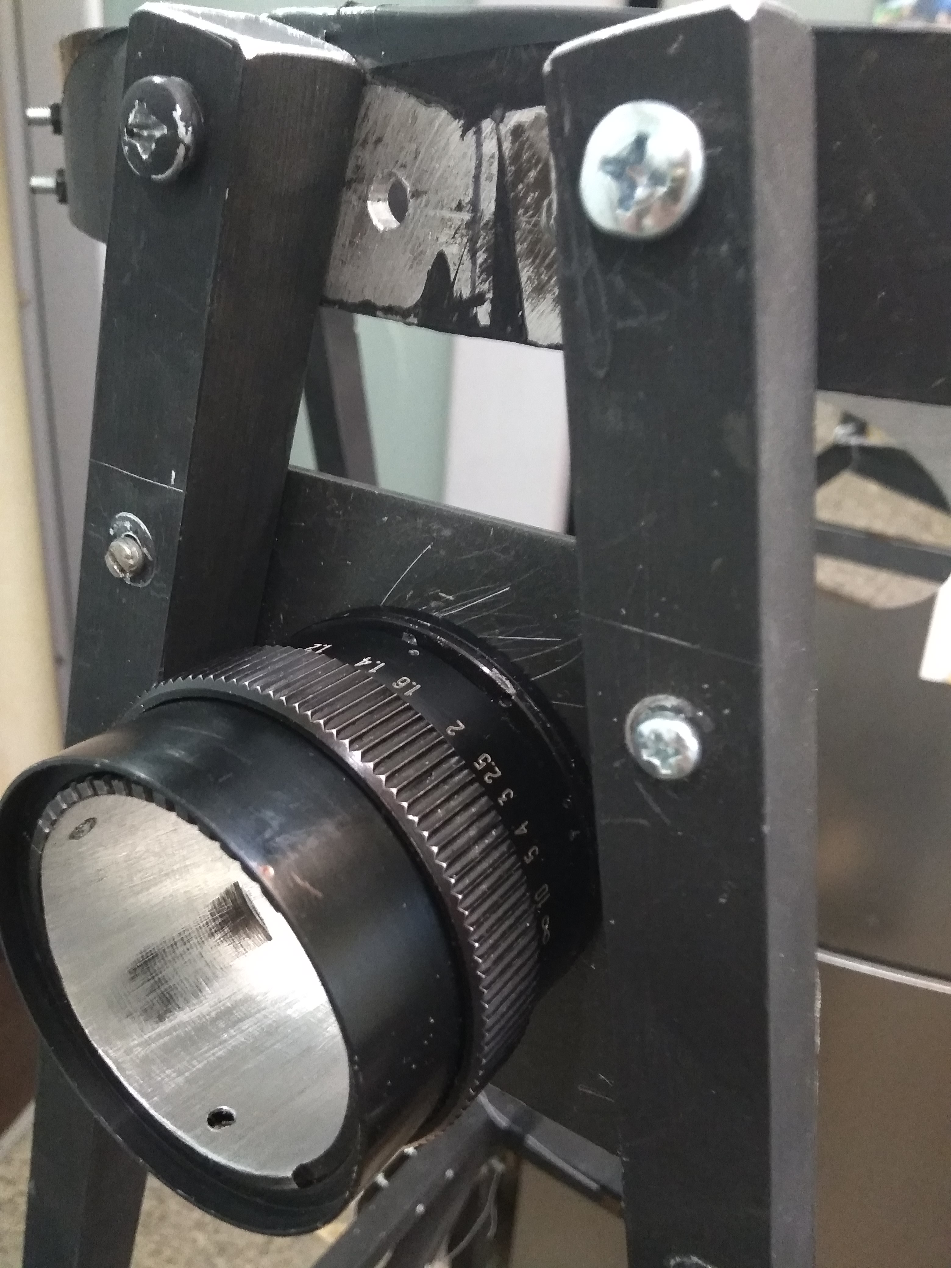

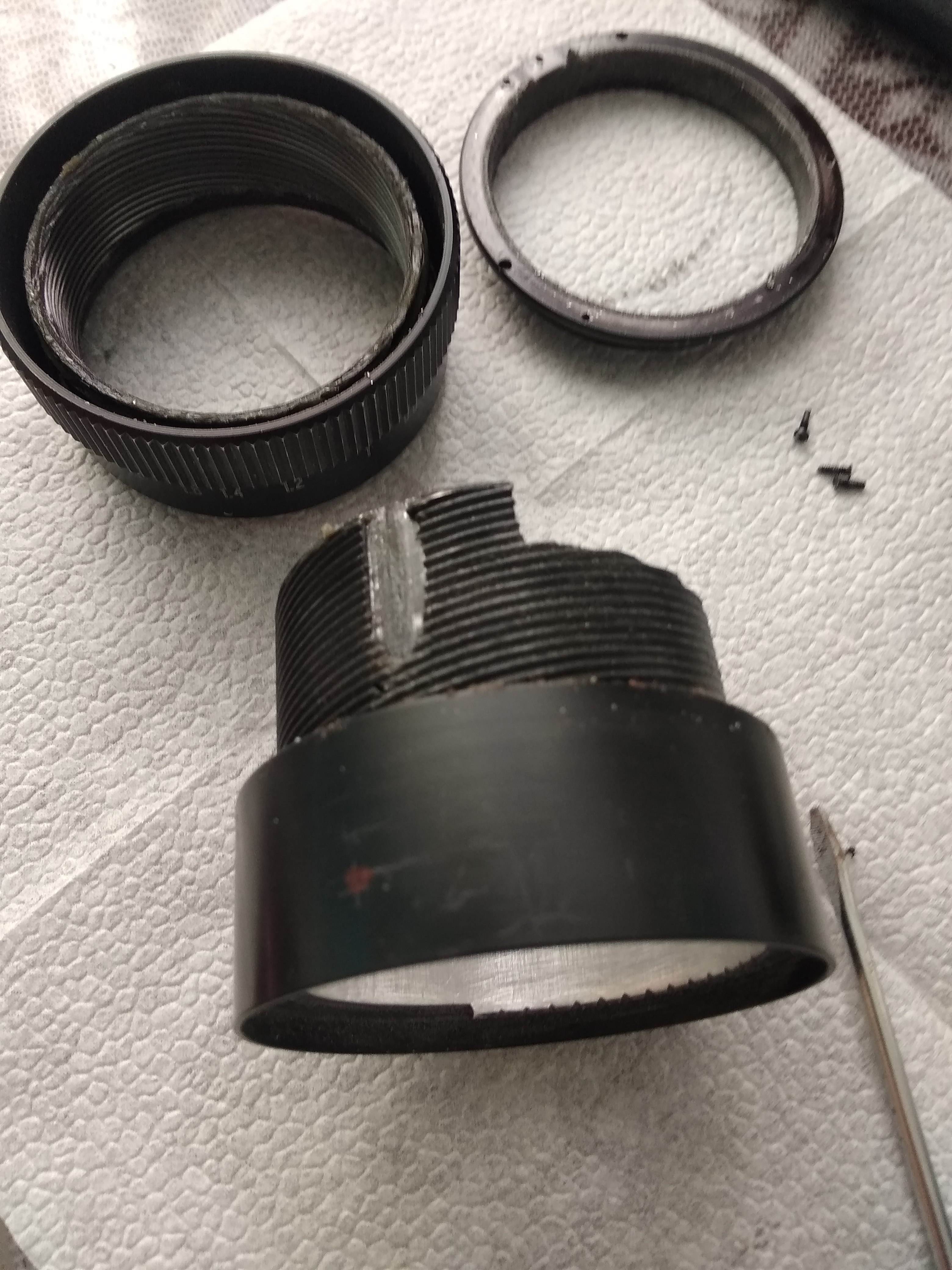

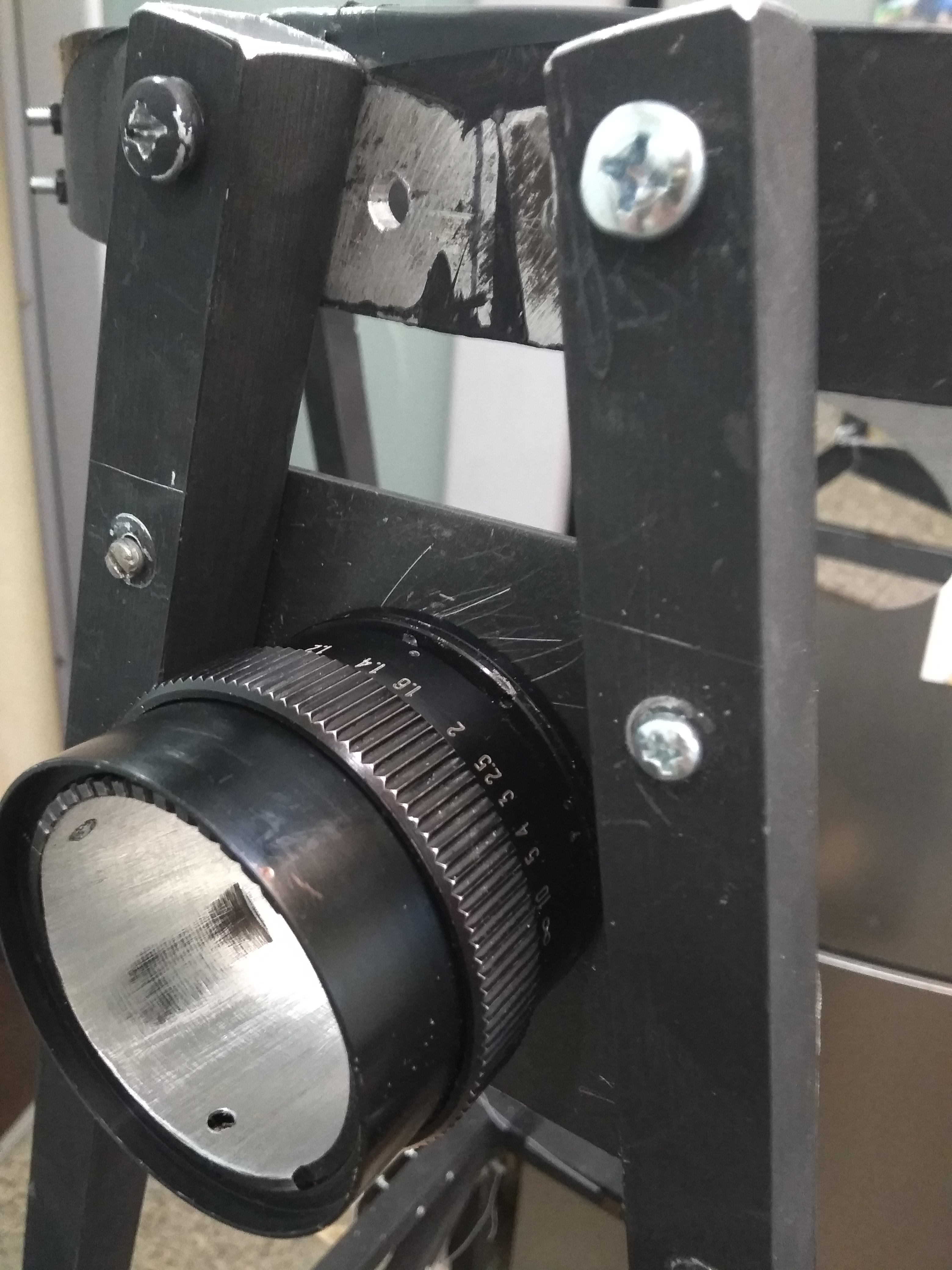

Вчера решил таки переделать фокусер.
Не нравилось мне центральное экранирование со сложной формой .
Решил убрать фокусер из прямого фокуса и сделать классический вариант с выносом фокуса в бок.
Укоротил ферму на 65 мм.
Прикрутил вторичку на место обратно.
В качестве фокусера буду использовать геликоидный фокусер из фотообъектива Вега 12Б. Внутреннюю гильзу мне расточил токарь до 50.9 мм . , чтобы туда спокойно влез 2" корректор MPCC.
Привод сделаю от шаговика. Ремень зубчатый, правда придется заказывать новый с диаметром 80 мм.
Крепить фокусер буду прямо на ферму.
Для этого раздвинул две продолины на 4 см. Жесткость, конечно немного потеряется, но думаю, не критично.

Фокусер норм, но как его стопорить в определенном положении? Как вращать приемник изображения после завершения фокусировки?
- Сообщения: 1776
Re: Проект: Астрограф 14"
Там же будет ременная передача на шаговик.
БОльшая шестеренка в этой передаче будет насечка на кольце фокусировки объектива.
Передаточное число около 20.
Поэтому тормозить и фиксировать будет шаговик.
В предыдущей конструкции, кстати, со стандартным фокусером, тоже не было фиксатора.
Фотоаппарат держался шаговиком вполне хорошо.
У геликоида при фокусировке не вращается центральная обойма в которой сидит корректор с фотоаппаратом.
Поэтому нет надобности дополнительно вращать приемник после фокусировки. )

Матрица же прямоугольная, не квадратная. Все равно желательно повернуть будет. Также озадачился геликоидным фокусером, захотелось переделать трубу 1145 в астрограф. Заказал фокусер по чертежам из этой темы https://astronomy.ru/forum/index.php/topic,35052.0.html Куплю кстати вторичку 40 мм, может у кого завалялась.
- Сообщения: 1776
Там все просто.
Внутренняя гильза объектива не вращается, но корректор во внутренней гильзе может вращаться и он
фиксируется в ней винтом впотай (отверткой кручу).
Поэтому фотоаппарат может поворачиваться при выборе композиции.
Потом он фиксируется и при фокусировке уже не вращается.
Интересное решение.
А сколько денег?

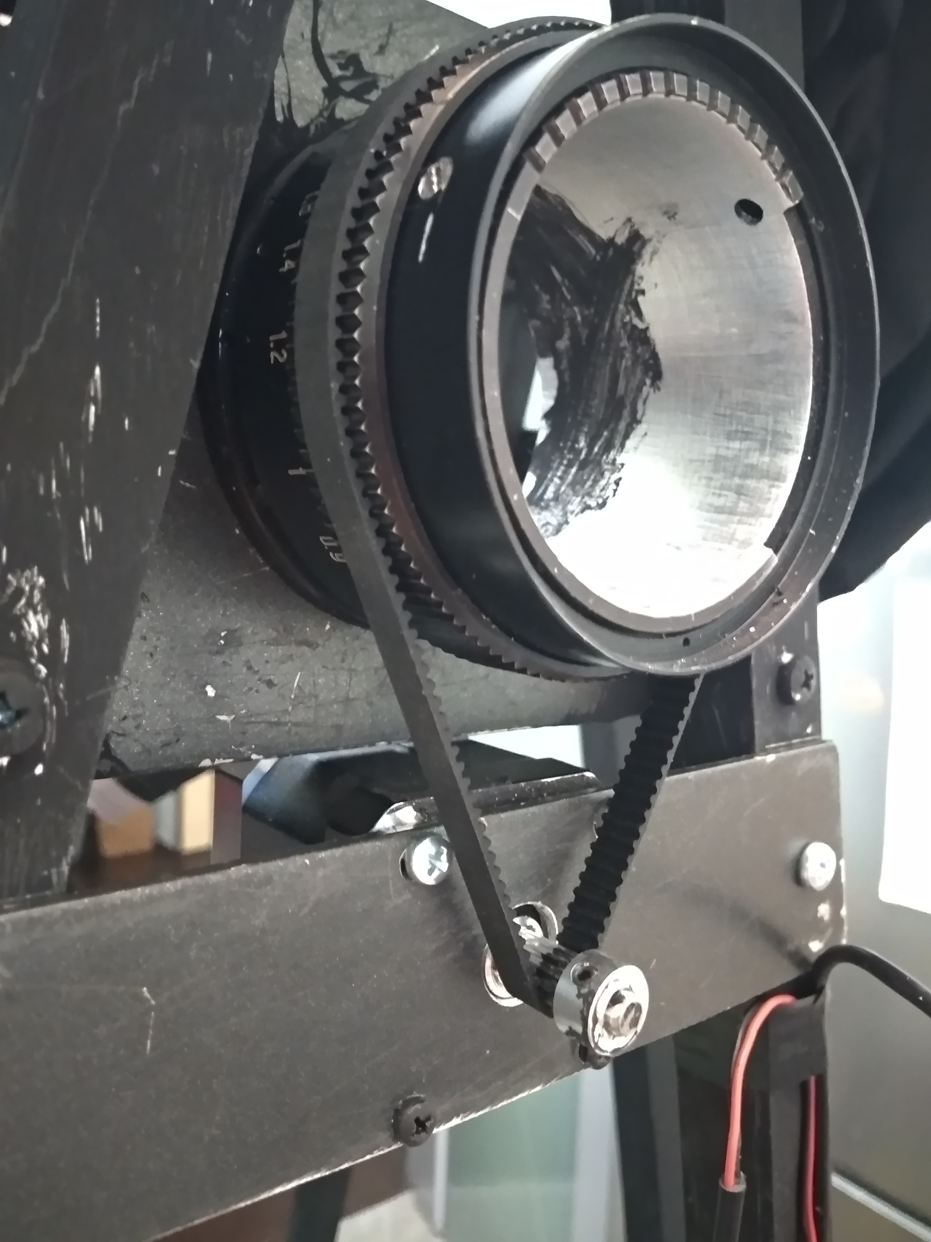

- Сообщения: 1776
Приделал мотор к фокусеру.
крутит нормально, но есть небольшой люфт при перемене направления кручения, связанный с конструкцией геликоида.
