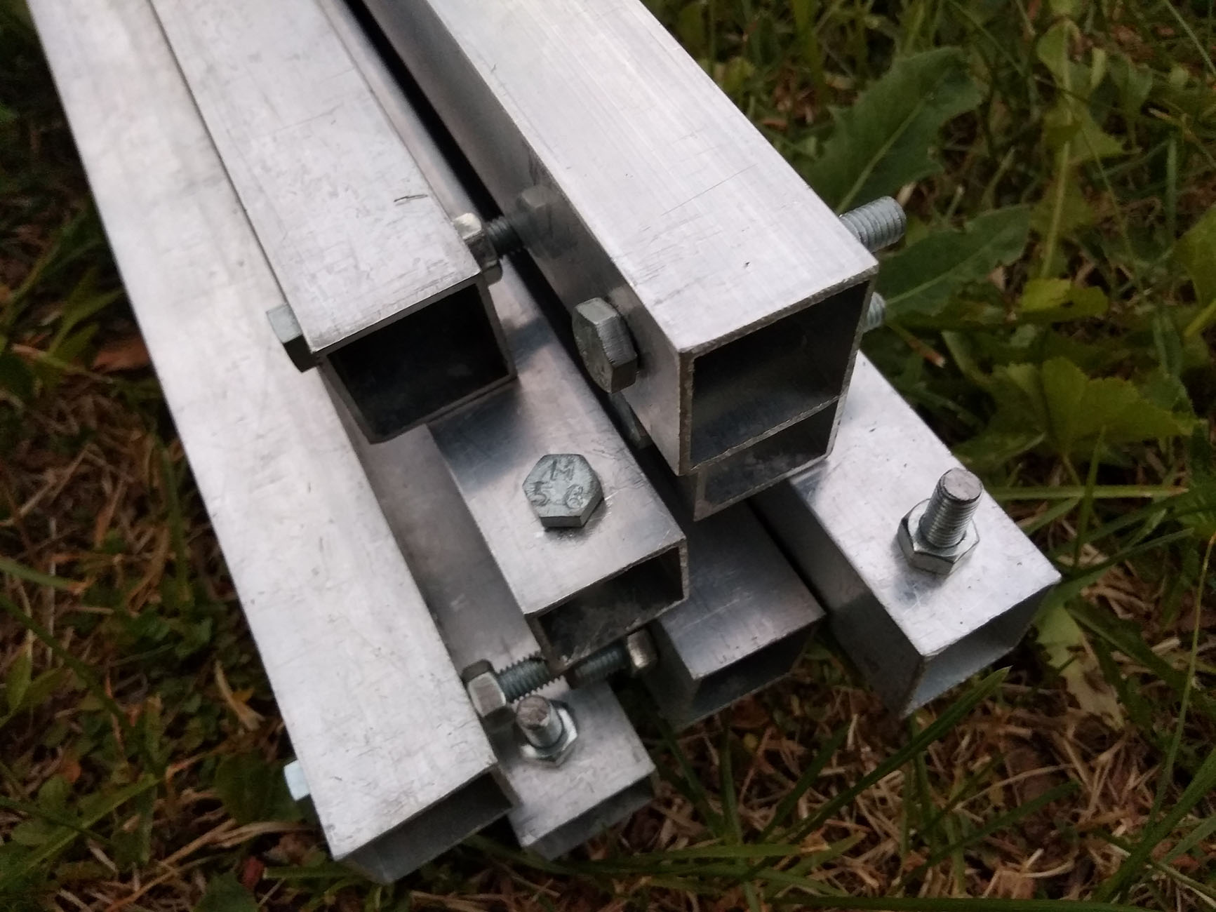

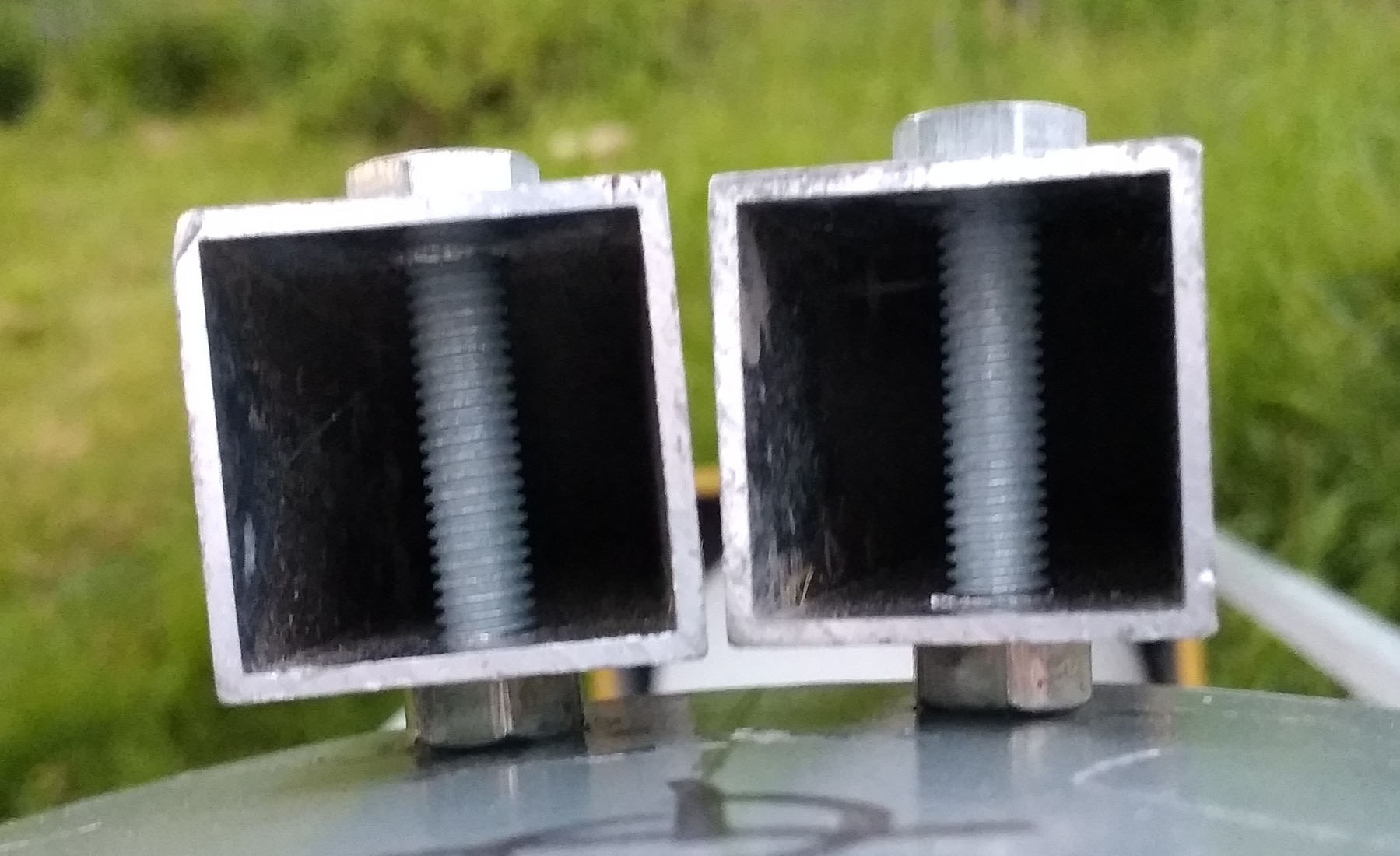

Понемногу допиливаю дивайс.
Переделал крепление верха.
Сделал очень просто - зафиксировал болты гайками в профиле. Теперь процесс сборки телескопа стал ~15 мин.

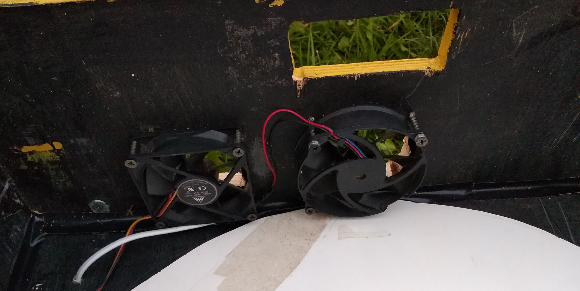

Переделал обдув поверхности зеркала.
Добавил еще одни карлсон и сделал так, чтобы они брали воздух снаружи. Охлаждение стало происходить быстрее.

А если гайки накрутить внутри профиля (к шляпке болта)?
- Сообщения: 1766
Re: Конструкция доба 16"
Да, Виктор, как-то я не подумал о таком варианте.
Но юстировка держится и так, может быть нет смысла переделывать.
Или я не прав? Болты придется еще укорачивать на 5 мм в этом случае.

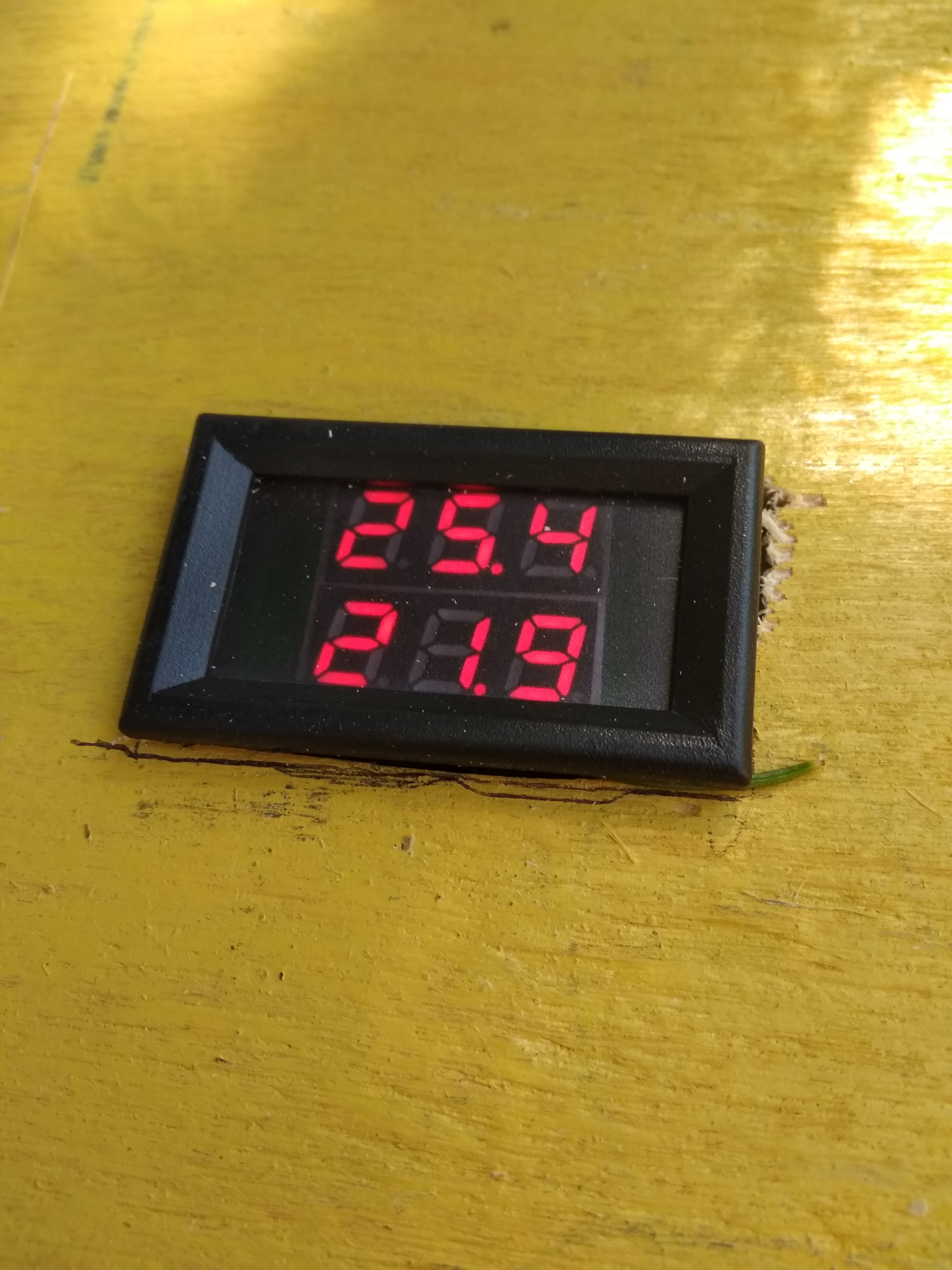

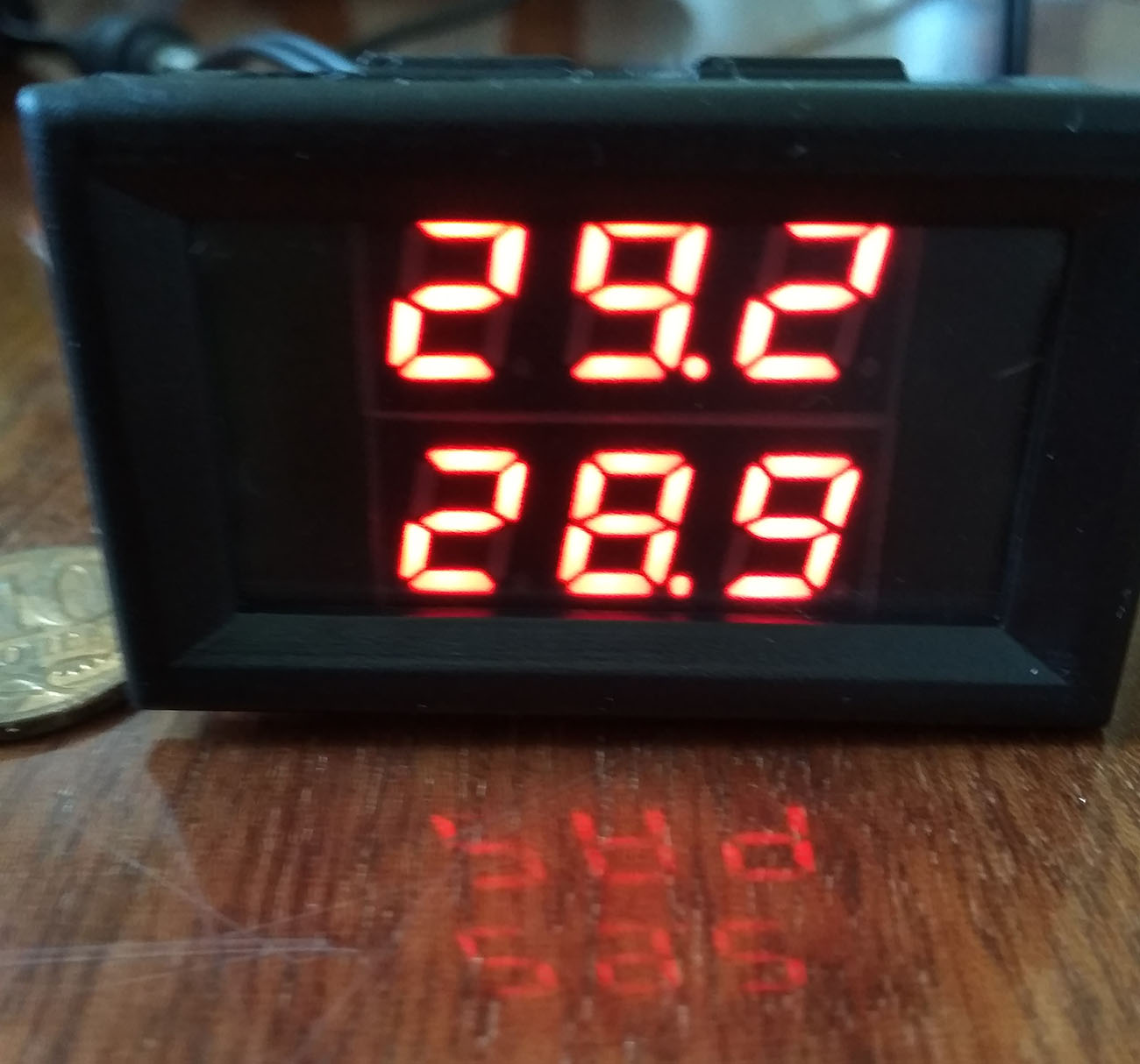

Вчера приехала посылка с алика со сдвоенным термометром. Поставлю его на короб, буду измерять и сравнивать температуру зеркала и воздуха интереса ради.
Надо еще правда найти место куда приклеить датчик к зеркалу.
И чем приклеивать непонятно тоже.
И непонятно, как его снимать, когда зеркалу приспичит мыться...

Скотч, термоскотч, наклеечная смола, клеевой термопистолет.
- Сообщения: 1766
Да, скотч подойдет, но попробую поискать термоклей, был когда-то клей, мы им вместо термопасты пользовались, приклеивали радиаторы на микросхемы ).

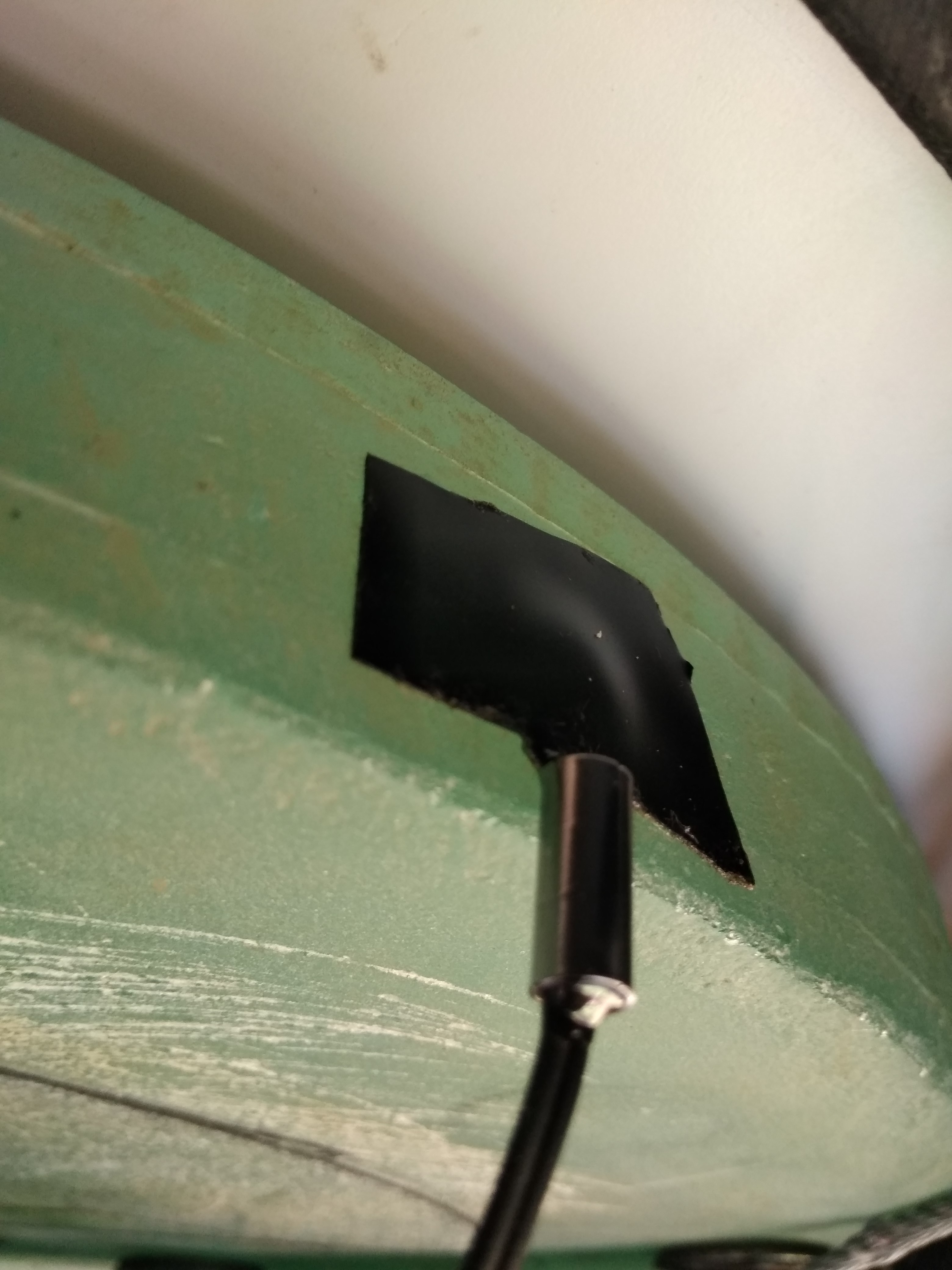

В выходные врезал термометр в короб.
Датчики закрепил так:
на зеркало прилепил влагостойким толстым скотчем внешний прикрутил на металлический уголок на корпусе. Солнце было хорошее, попробовал по-выжигать зеркалом.

Интересно насколько равномерно охлаждаются зеркала и как сильно может отличаться температура с наружной и внутренней части. Безконтактный термометр подойдет для контроля термостабилизации?
- Сообщения: 1766
Тут надо датчиками обвешивать все зеркало, чтобы понять что происходит с распределением температур.

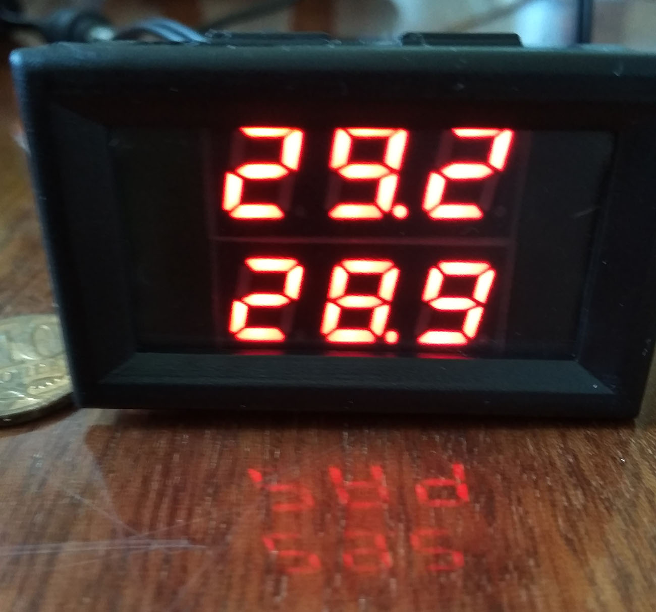

Сегодня ночью провел испытания термометра.
Температура воздуха падала примерно на 1 градус в час.
Температура зеркала была все это время на градус больше.
Разница была самая лучшая 0.8 градуса.
При этой разнице картинка уже была нормальной.
Я тестировал с 20 мм и 14 мм окуляром.
Точность у них невысокая, надо пробовать.
