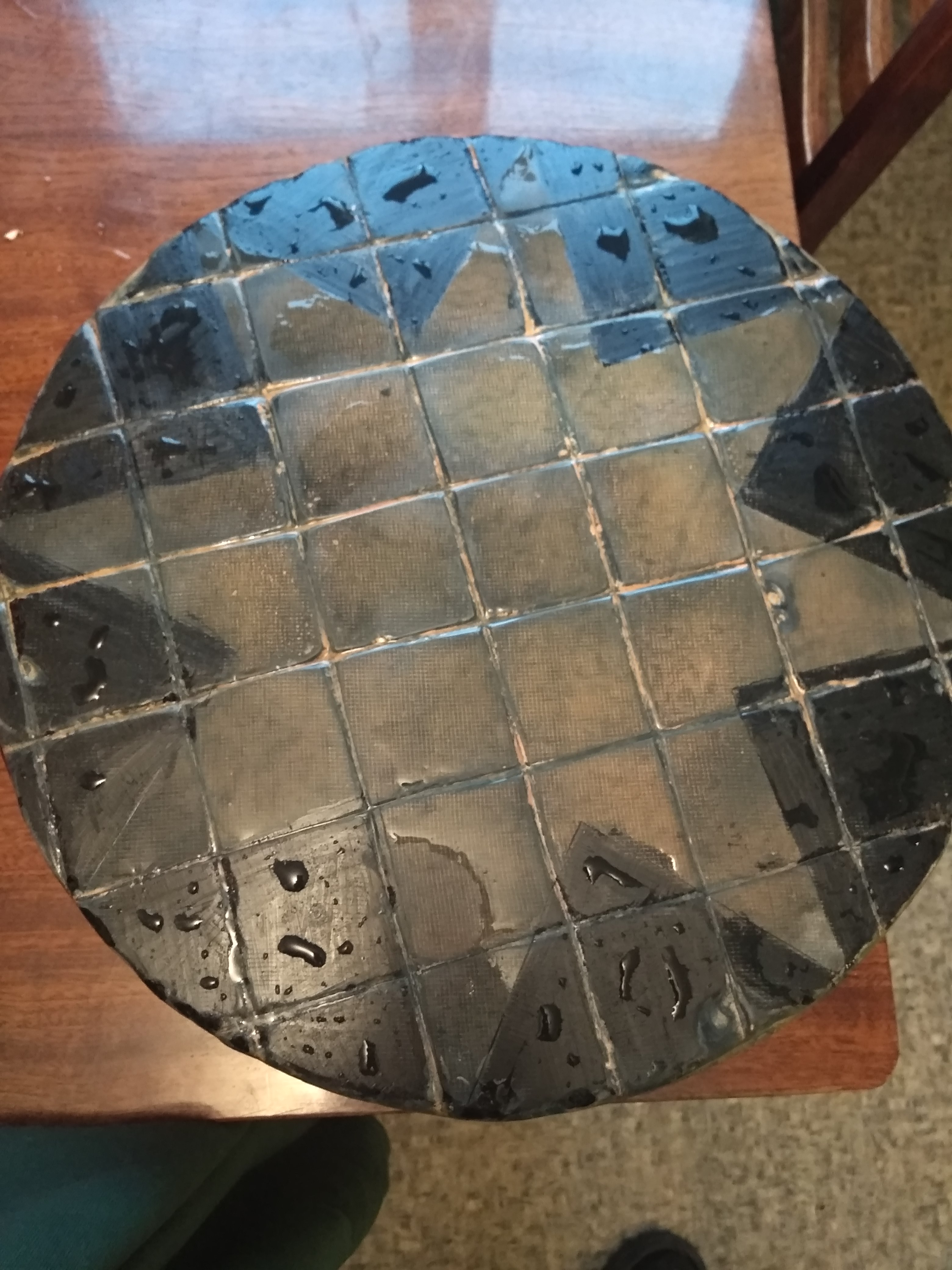

Когда стеклянный шлам набивался на поверхность полировальника, я соскабливал его бритвенным лезвием под струёй холодной воды.
После этого полировка ускорялась.

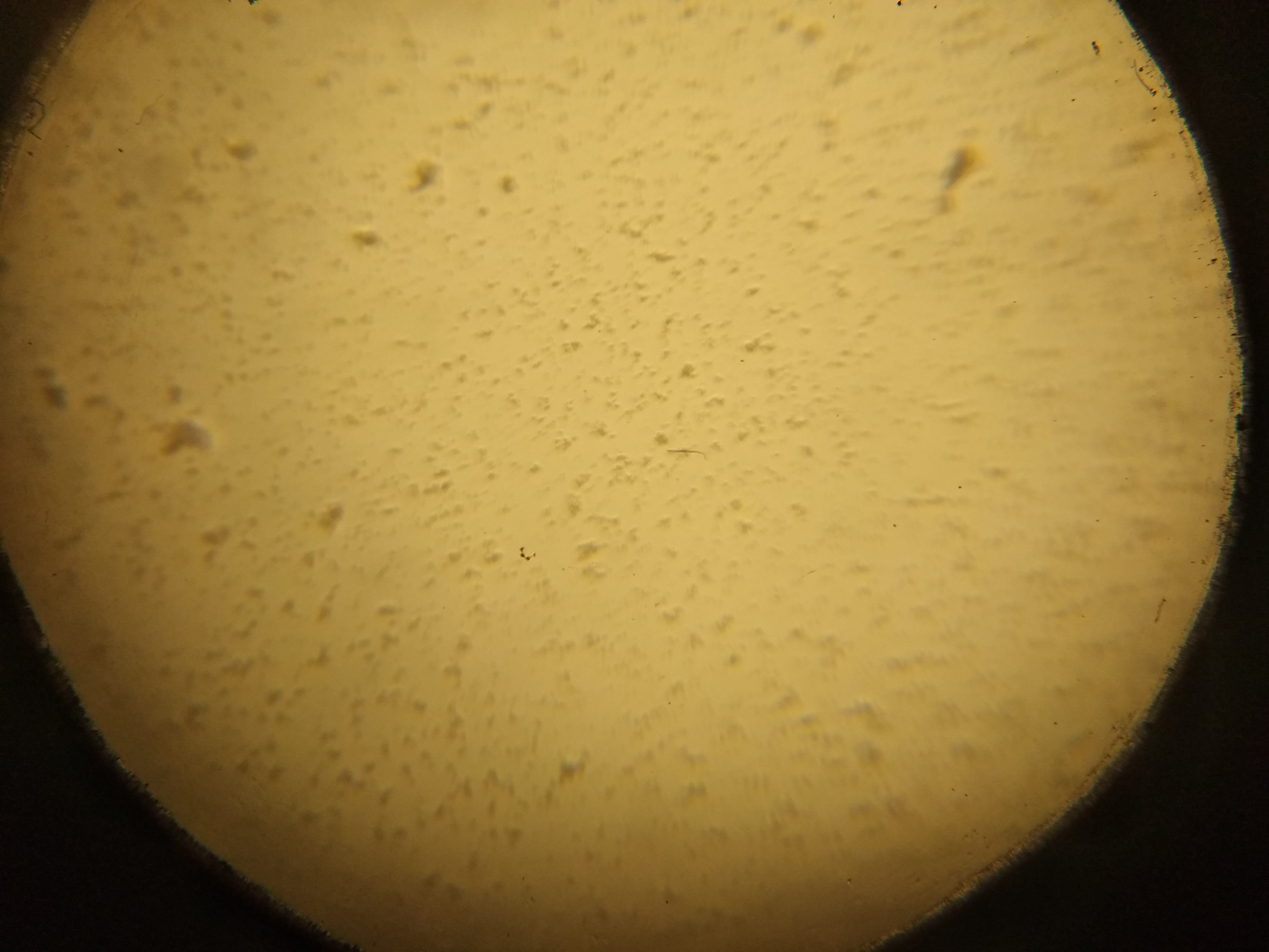

20.09.22 +1 час полировки
такая картинка на краю диска. снято смартфоном через микроскоп.
1, 2 октября полировал 3 часа.
дело движется.
теперь на краю так: 10 окт. полировал 1 час.
на краю так: Полируется медленно.
20 мин полировальник лежит на зеркале, потом 15 мин очень плавно ездит по зеркалу.
После 15 мин. начинает местами цеплятся, потом остальные 45 мин с трудом ворочается на зеркале зацепляясь всей поверхностью - это правильный процесс . От него остается белесый шлам...

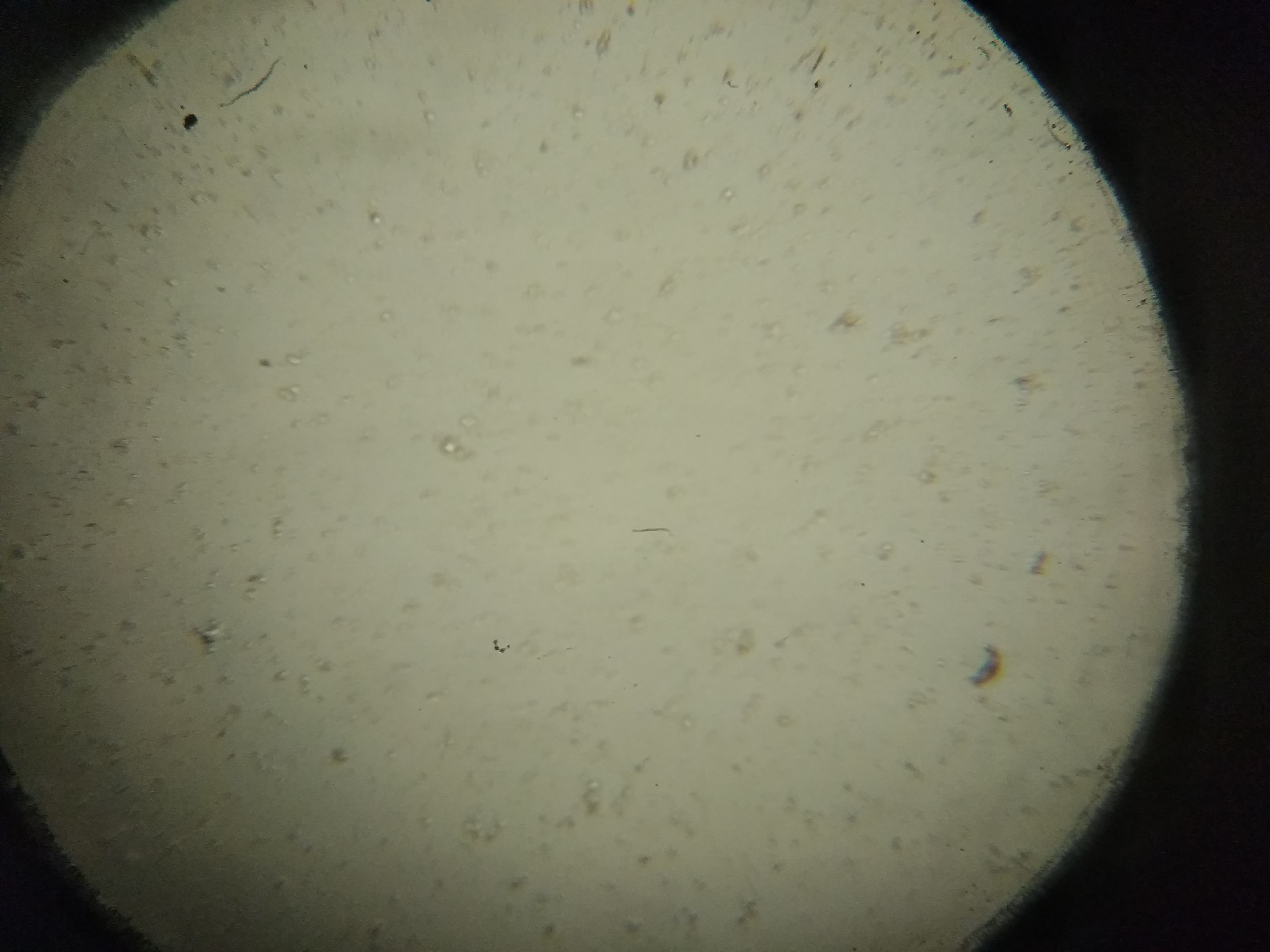

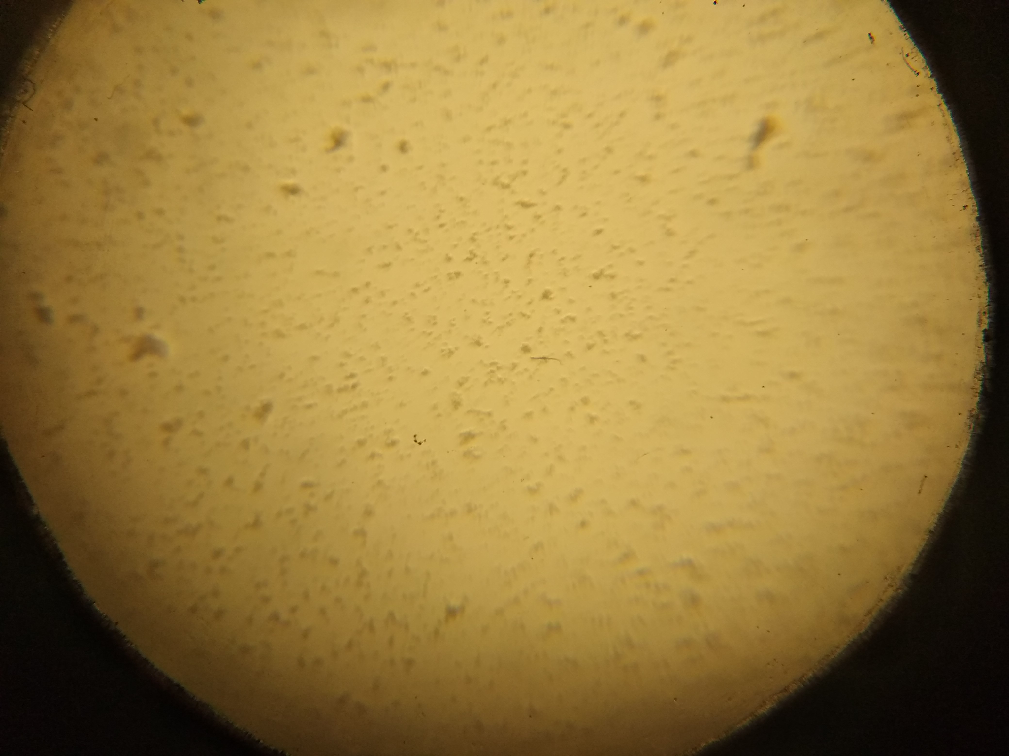

- Сообщения: 1773
12 октября полировал 1 час.
мат еще есть на всех зонах.
Положил под микроскоп волос, для масштаба и оценки размера ямок.
Если принять, что толщина волоса ~ 20микрон, то оставшиеся в основном мелкие ямки имеют размер 2-3 микрона.
Ямки редкие - 6-7 микрон.

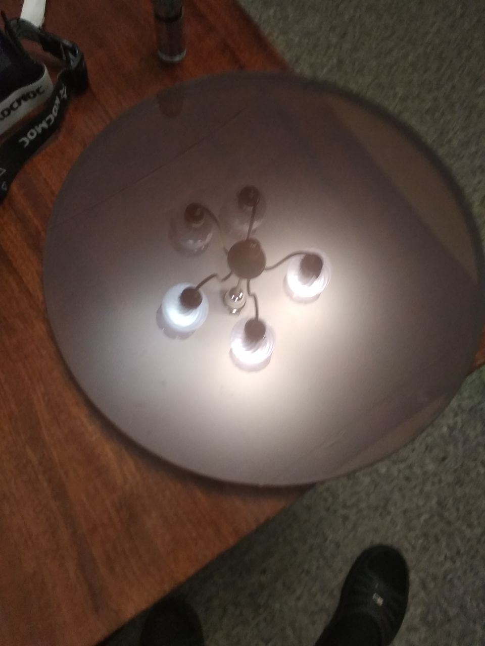

- Сообщения: 1773
16 октября полировал 3 часа.
Визуально мат остался только в центре 4-6 см. диаметр области.
Под микроскопом пока есть везде - ямки на грани разрешения.
Попробую еще пару часов драить,
потом буду скоблить звезду на полировальнике и надо будет посмотреть профиль на интерферометре.

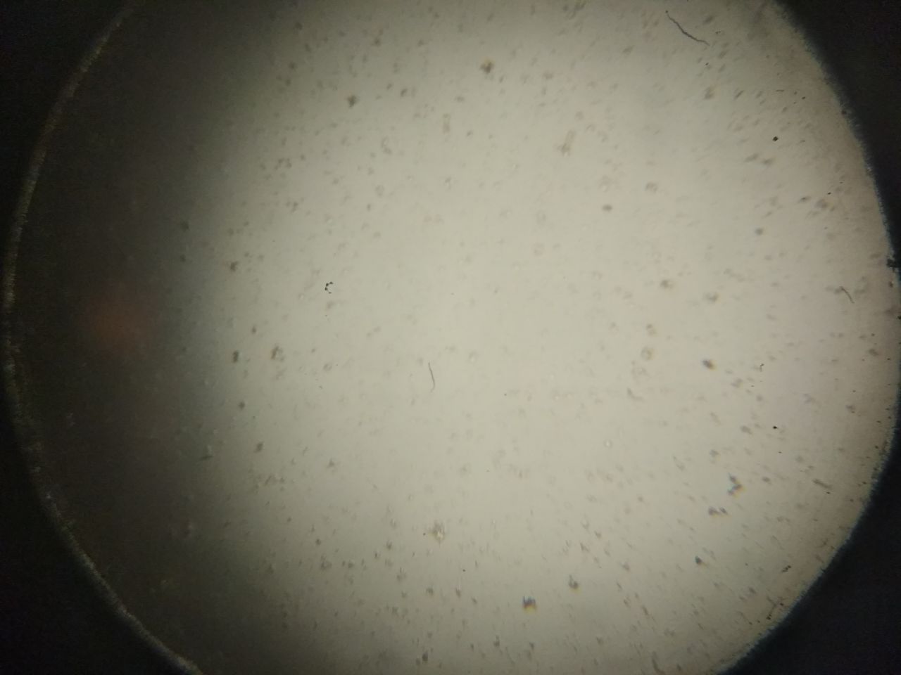

- Сообщения: 1773
19 октября полировал 1 час.
на периферии поверхность стала мне нравиться.
Есть еще ямки отдельные, видны в ярком луче фонаря, как точки диаметром 5-7 микрон.
Их не много.
В центре остался еще мат, но все равно центр надо будет сполировывать при параболизации, поэтому оставлю, как есть.
Отклонение параболоида от сферы будет примерно 2 микрона (если, конечно зеркало сейчас имеет форму сферы).
Величина максимального сполировывания центра вычисляется по формуле x=D/(4096*относительное отверстие в кубе). х= 350/4096*3.48~3=0.002077мм = 2микрона
Их не много.

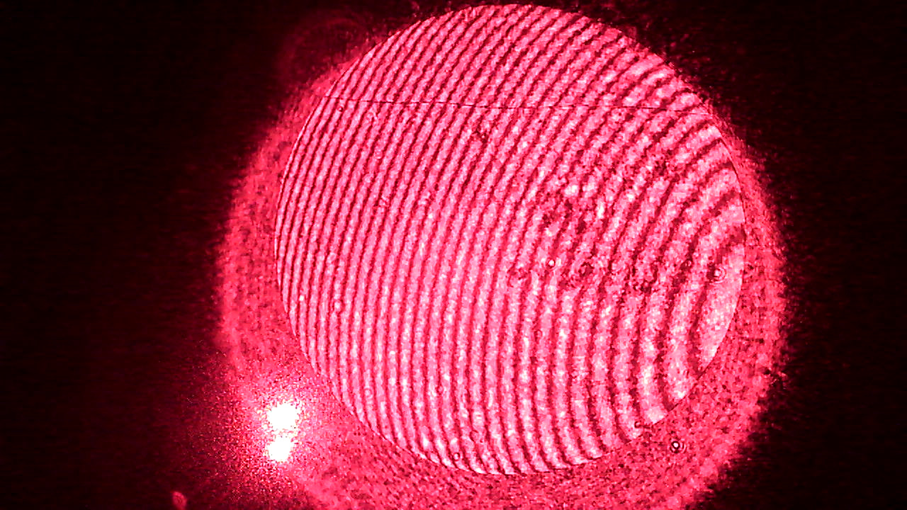

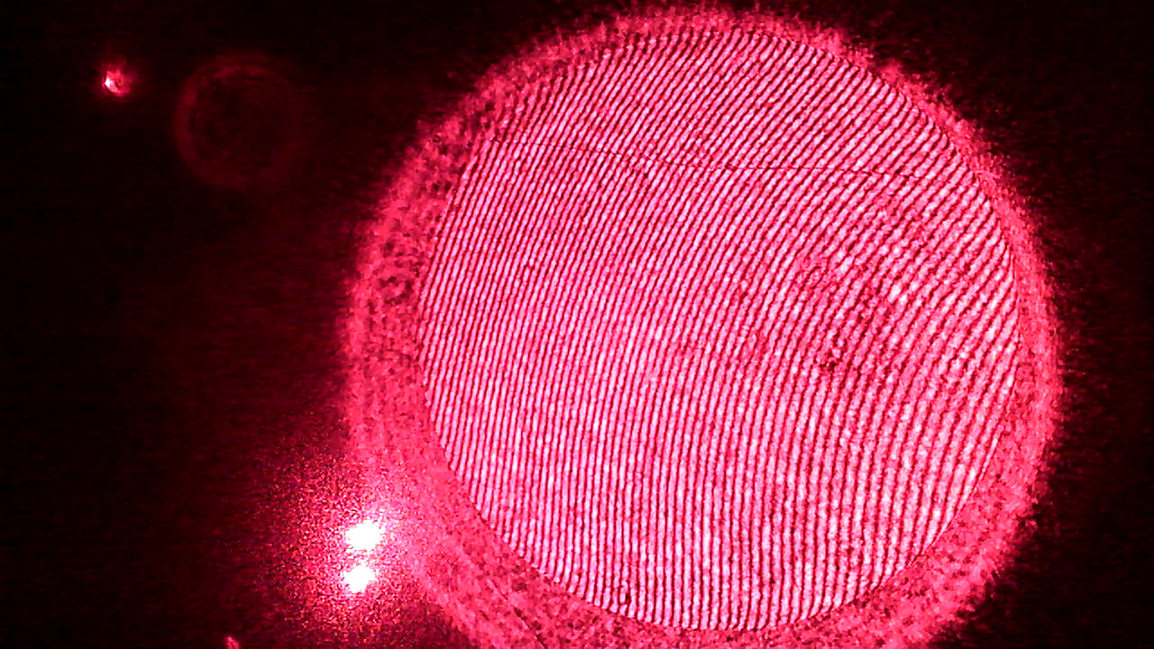

- Сообщения: 1773

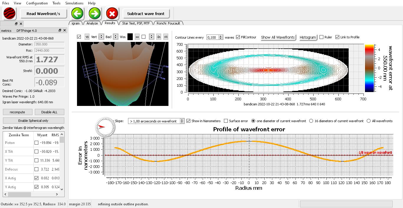

настроил объектив интерферометра и сделал иг
получилась такая картинка в центре бугор 3.5 микрона .
его надо будет срывать.
завал в зоне 120 см. это нормально- для параболоида как раз.
делаю звезду на полировальнике и продолжаю полировку-фигуризацию
- Сообщения: 1773
Все это хорошо, но по совету Виктора буду еще сгонять мат.
Посмотрел поверхность под сильным фонариком и с сильной лупой - увидел сизое приведение мата.
Это не перфекционизм, а необходимость.
звезду уже начертил, но она подождет.

29 октября сделал формовку сеткой.
30 октября полировал 1 час. В центре и на краю примерно одинаковый мат.

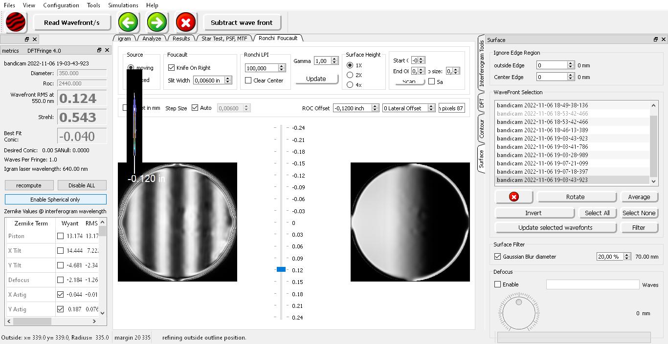

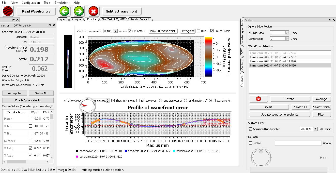

- Сообщения: 1773

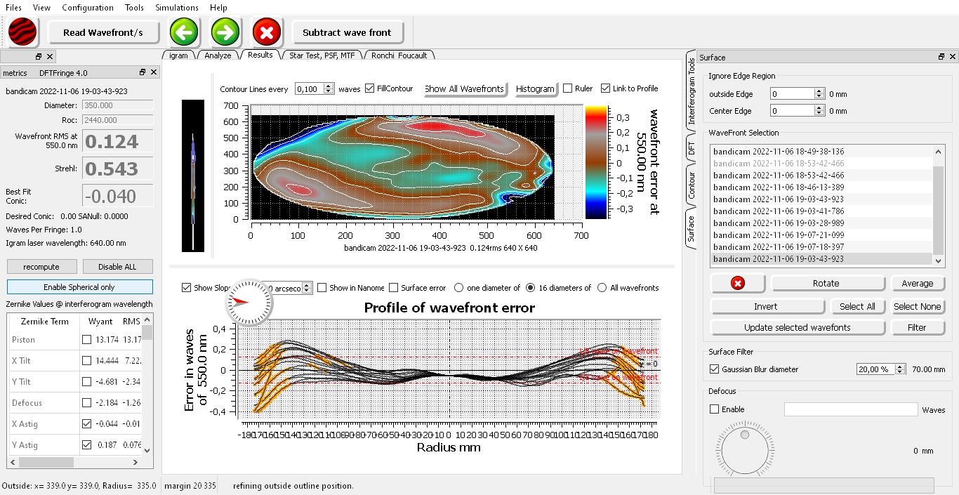

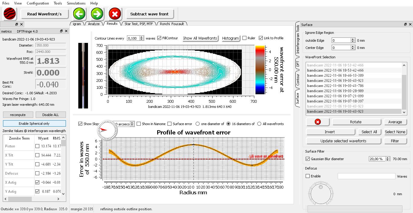

интерферомер показывает, что текущая форма поверхности близка к сфере.
Даже штрель нарисовал относительно сферы
тест ронки и теневая
для параболы пока все только начинается

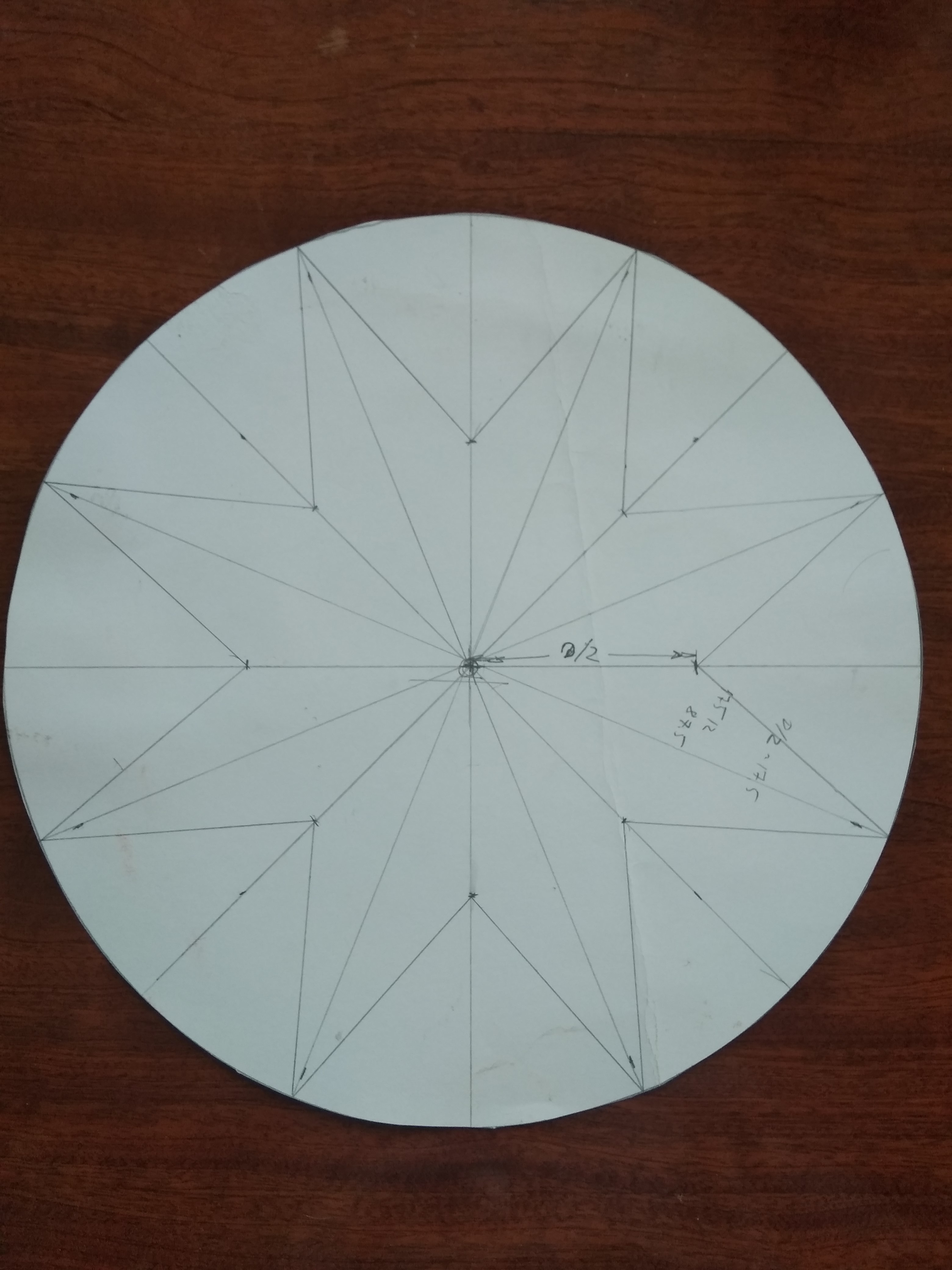

выскреб звезду на полировальнике.

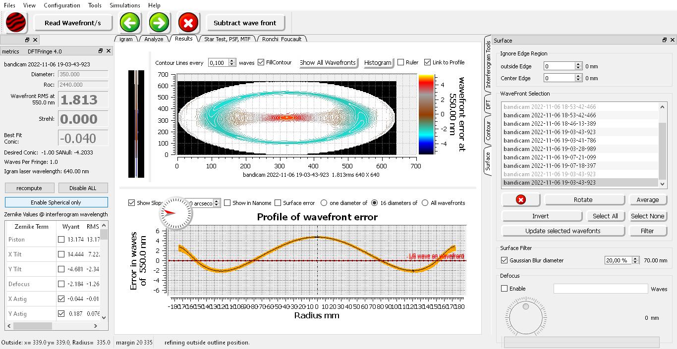

- Сообщения: 1773

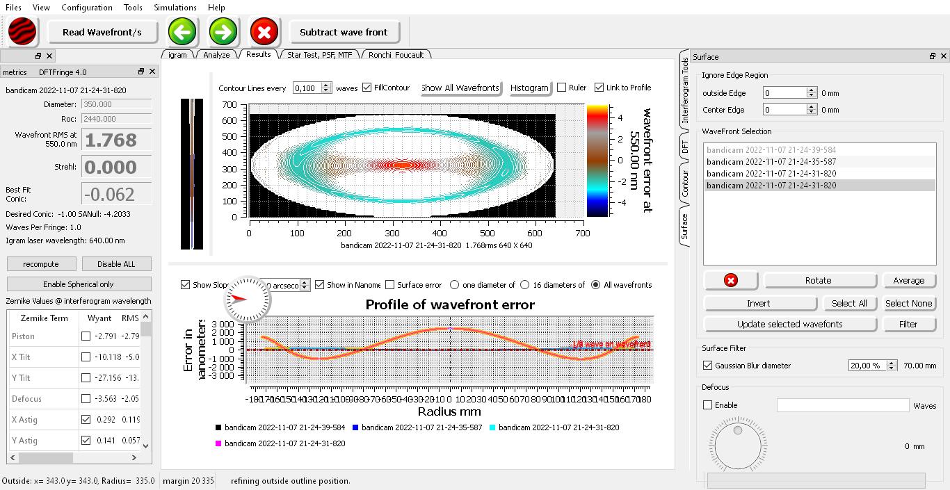

7 ноября полировал 1 час звездой.
испортил сферу примерно на 300 нм. на параболе пока не видно изменений Если каждый час будет сполировываться 300 нм, то время до нормальной
параболы ~10 часов.
параболы ~10 часов.
