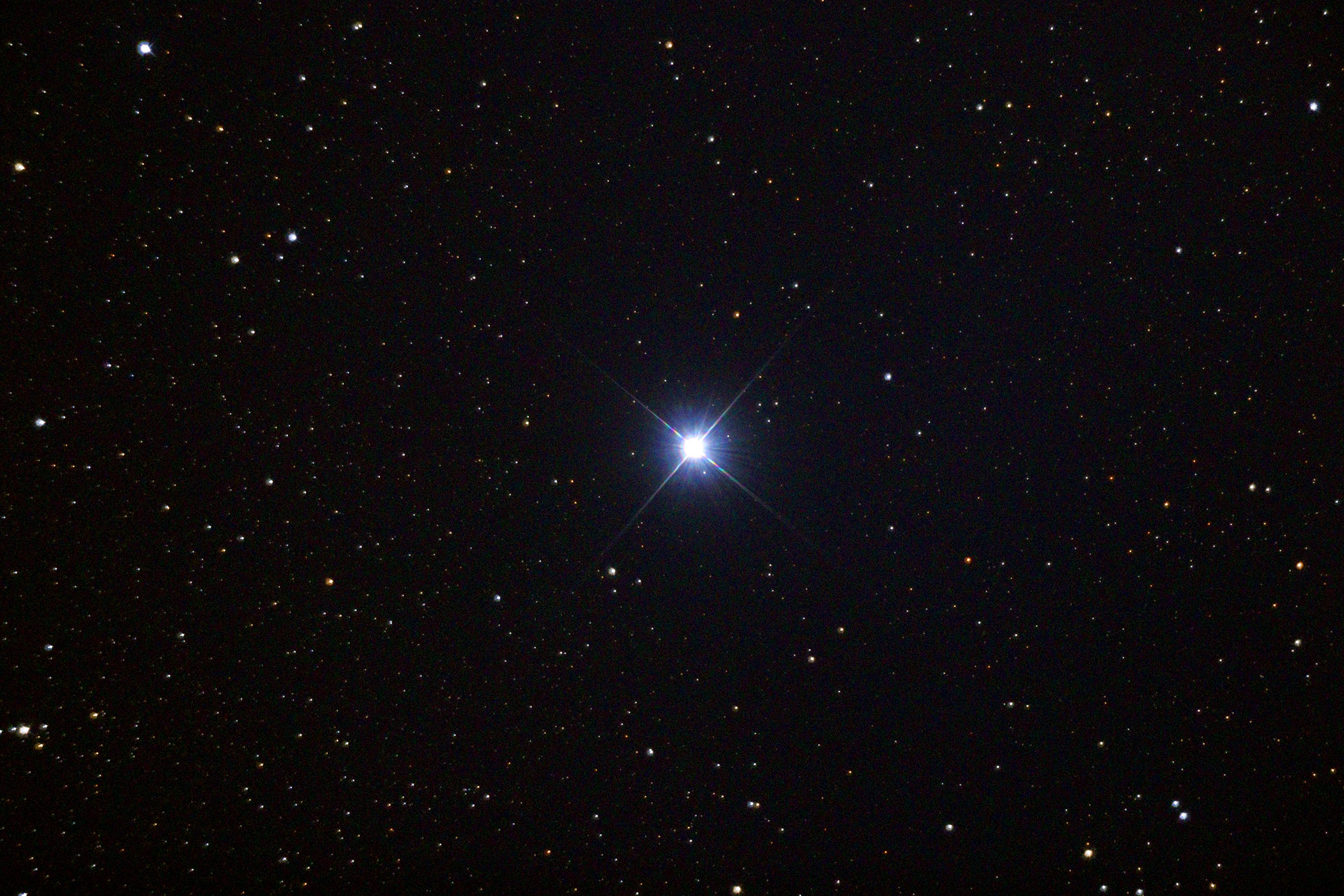

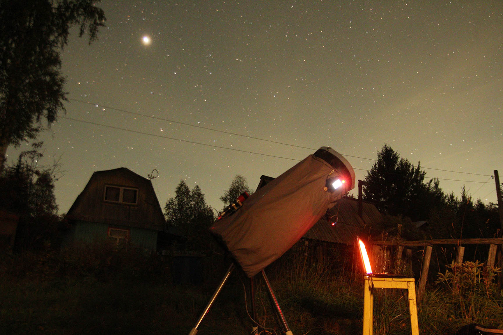

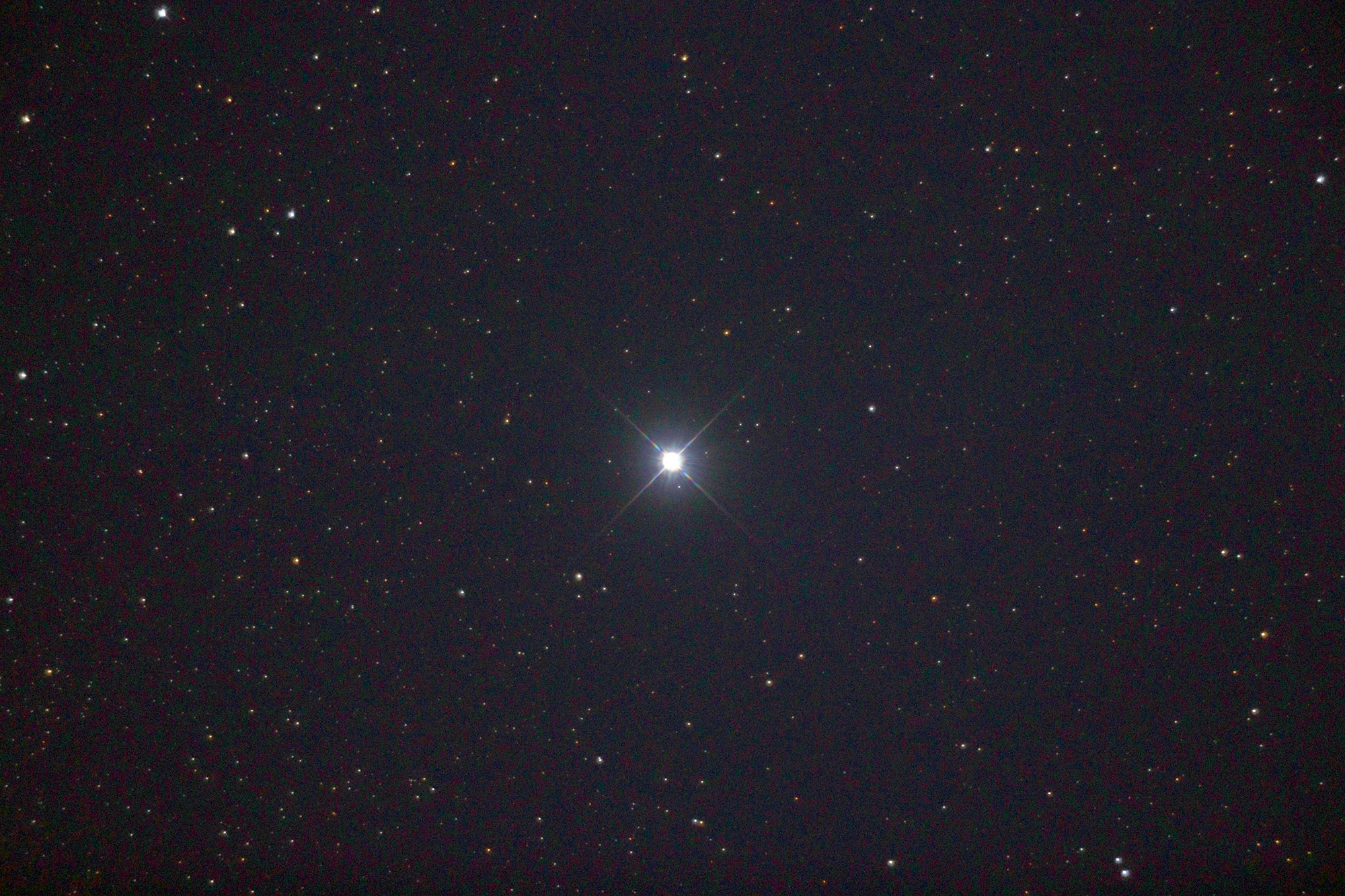

Re: Проект: Астрограф 14"
Вчера давали неба кусок.
Часа в 2 на севере проглядывали серебристые облака. Очень низко над горизонтом. Температура воздуха была 20 град.
Юстировал телескоп.
Получилось более-менее хорошо.
Немного довернул вторичку и лазер от зеркала стал попадать в ту же точку на вторичке куда и лазер от коллиматора.
Вообще понял,что коллиматор хороший прибор, особенно при юстировке быстрых ньютонов.
С прошлыми телескопами я так не заморачивался, хватало чешира и звезды.
А здесь, если не попал лучом коллиматора точно в центр зеркала, телескоп не отъюстируется, что бы не крутить.
Денеб для иллюстрации юстировки. Еще столкнулся с перегревом инвертора.
Как обычно после подключения я его положил на аккумулятор и прикрыл сверху капотом машины.
Через полчасика оп запищал недовольно.
Под капотом было слишком жарко, чуть руку не обжог о корпус инвертора.
Пришлось его остужать и капот потом не закрывал.

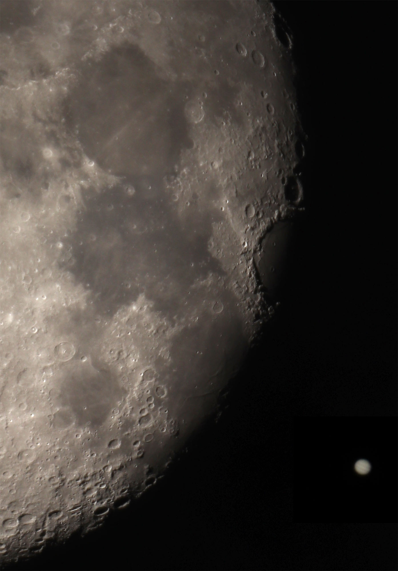

Ночью выполз на поляну около дома с целью потестить новую маску Бахтинова,
которую мне вырезали недавно из черного пластика.
Вытащил, поставил, потом все заволокло.
Ждал ждал, потом немного растащило.
все равно процесс фокусировки сложный - лучи гуляют.
Сфотографировал Луну и Юпитер (коллаж из двух 100% кропов), смотрел визуально сквозь дыры в облаках,
была обильная роса, такая, что на зеркало стало капать с чехла.
Пришлось сегодня его мыть.
Потом,около 2-х часов собрался.
Получил огромное удовольствие от наблюдения Луны.
Резкая и контрастная картинка.

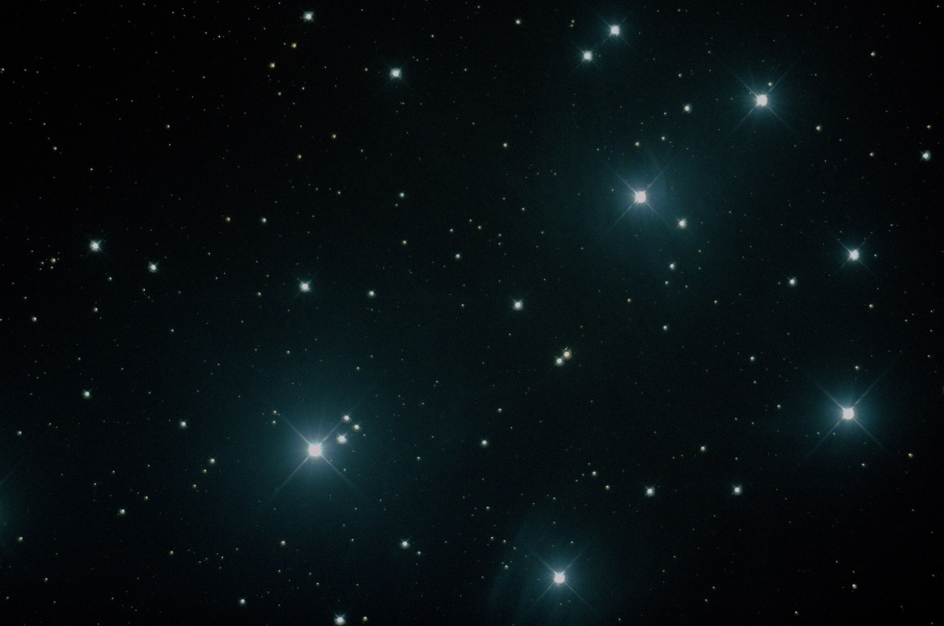

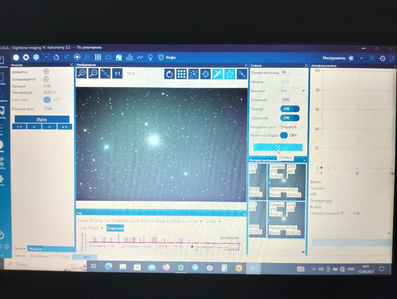

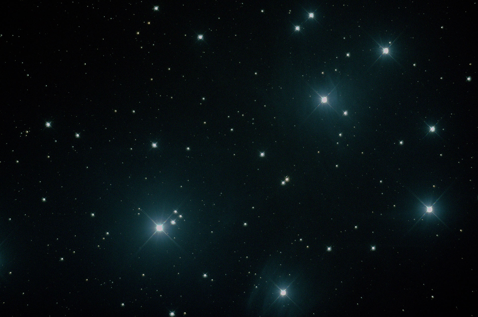

сегодня я ковырялся в NINA с целью настройть автофокусировку.
Автофокусировка более менее работает, но после нее надо все равно немного туда-сюда двигать фокусер.
NINA дает количественную оценку фокуса по звездам.
Это удобно.
Делаешь снимок, фотоаппарат управляется от туда же из NINA,
фото засасывается в комп и анализируется по пухлости звезд, делается средний показатель HFR.
То есть можно просто вручную делать фокусировку, потому что фокусер тоже управляется из NINA. Короче, потренировался фокусироваться, потом настроил гид, сделал пару кадров и серию. Плеяды 90 сек, 3200 ISO, 14", HEq5Pro, Canon 200d.
Потом посмотрел глазами на Юпитер.
Картинка понравилась.
С максимальным усилением, окуляр 7.7 мм+ЛБx2, Юпитер не мазало, были видны бурые полосы, какие-то завихрюшки и тень Ио. Ветра не было, но высокая дымка была.
Роса была не очень сильная.
Сквозь деревья видел краснуху слабого северного сияния.

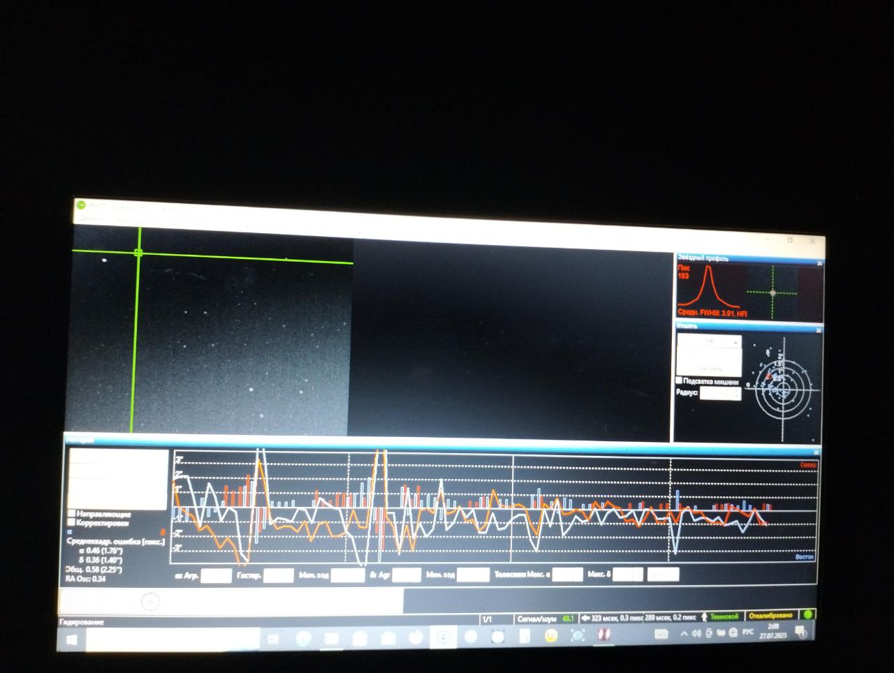

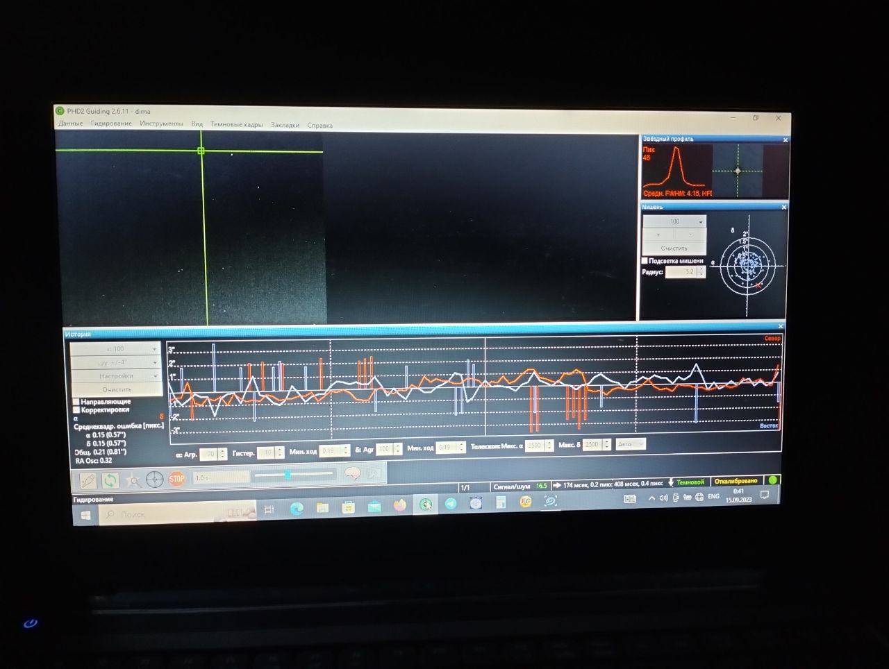

ИМХО лучше всего гидирует MaksimDL, с PHD2 у меня звезды выходили более пухлыми. Плюс PHD2 очень долго калибруется, на стандартном гиде из искателя почти 3 минуты, это ужас какой то. Учитывая что очень желательно калибровку делать заново при переходе на новый объект, потери времени накапливаются значительные.
Плюс бывает глючит, например калибровка проходит успешно, а при запуске гидирования начинает по оси Ra уходить в сторону. У меня прямо сейчас такое два раза было, решилось только перезапуском. Из плюсов программа простая, использую ее для планет, что бы за пределы кадра не уходили.

У меня PHD2 калибруется 10-15 мин, и это какие бы настройки не выставлял, еще и ругается периодически что звезда не сдвинулась на достаточное расстояние. Делает аж по 50-60 шагов, можно его в этом как-то ограничить?

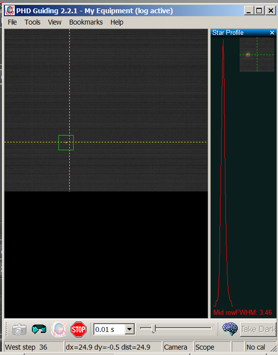

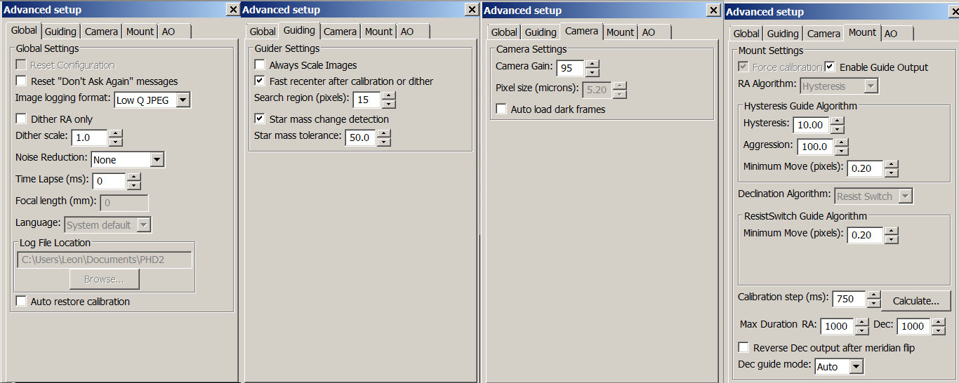

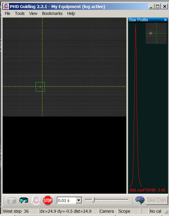

Засек время калибровки, 2 мин 35 сек. Версия PHD2 v2.2.1 Специально ничего не настраивал, работает так сказать из коробки. В принципе стабильно, не вылетает. Иногда начинает, как я писал вести не в ту сторону, могу предположить что это связано с переходом через меридиан, надо точно указывать положение объекта в пространстве.
В качестве гида стандартный искатель 50мм, камера Orion Star Shot Autoguider. Камера с гидом четко ориентирована по осям Х Y. В настройках еще указывал размер пикселя. При калибровке программа делает 36 шагов.
Сделал скрины настроек.

А на каком удалении от небесного экватора проводилась калибровка? У меня например в области Цефея вообще отказывается калиброваться, пишет что слишком далеко от экватора. Настройки схожие пробовал, версия у меня последняя, причем у меня так долго калибруется на обеих монтировках как на GP2 так и на хеке.
