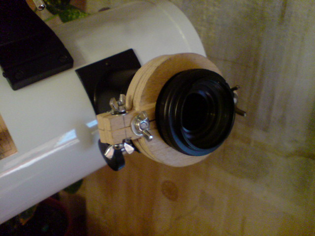

В перерывах между новогодними пьянками сделал вот такую приспособу
чтобы крутить фотик на фокусере и фиксировать под разными углами:)

Поясни, как работает.

Re: Зеркалка для астрофото?
У моего переходника между фокусером и фотиком нет какого-либо фиксатора. И при сборке конструкции просто заворачивал переходник до упора по резьбе. И фотик вставал под углом к оси телескопа:(
А приспособа - это просто два хомута, которыми я могу стягивать либо трубку фокусера, либо переходник, повернув его (и соответственно фотик) на нужный мне угол.

лобзиком, небось, выпилил...))Алексей писал(а): на нужный мне угол.
В таких случаях, обычно, сверлят сбоку дырку с резьбой и фиксируют винтиком, как окуляры.
Да, лобзиком:)
Винтиком не получится, толщина стенки переходника 1 мм.
Если данный девайс покажет свою необходимость, будем токарить железный переходник по уму как надо.
