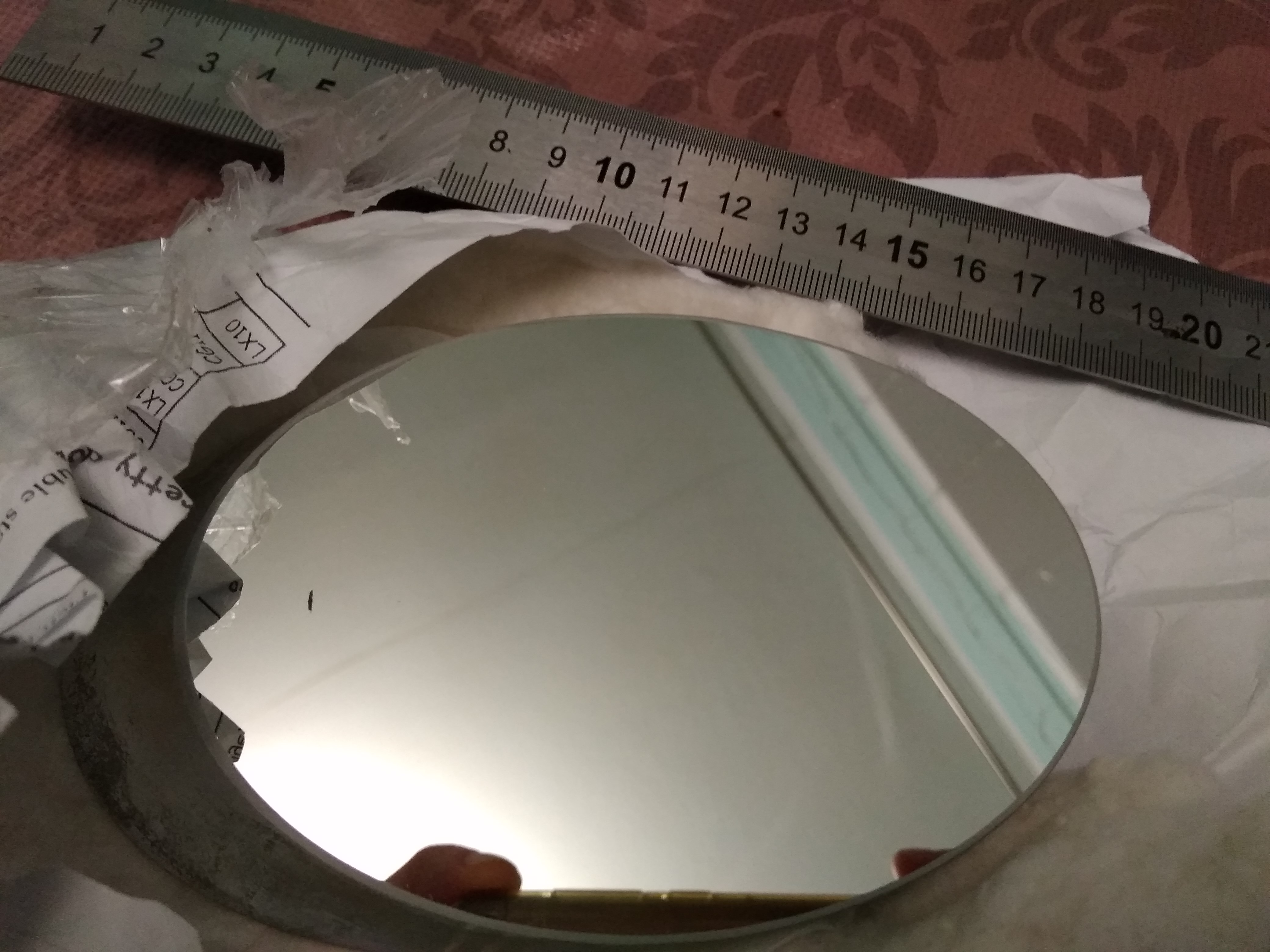

Re: Заготовка зеркала 40см.

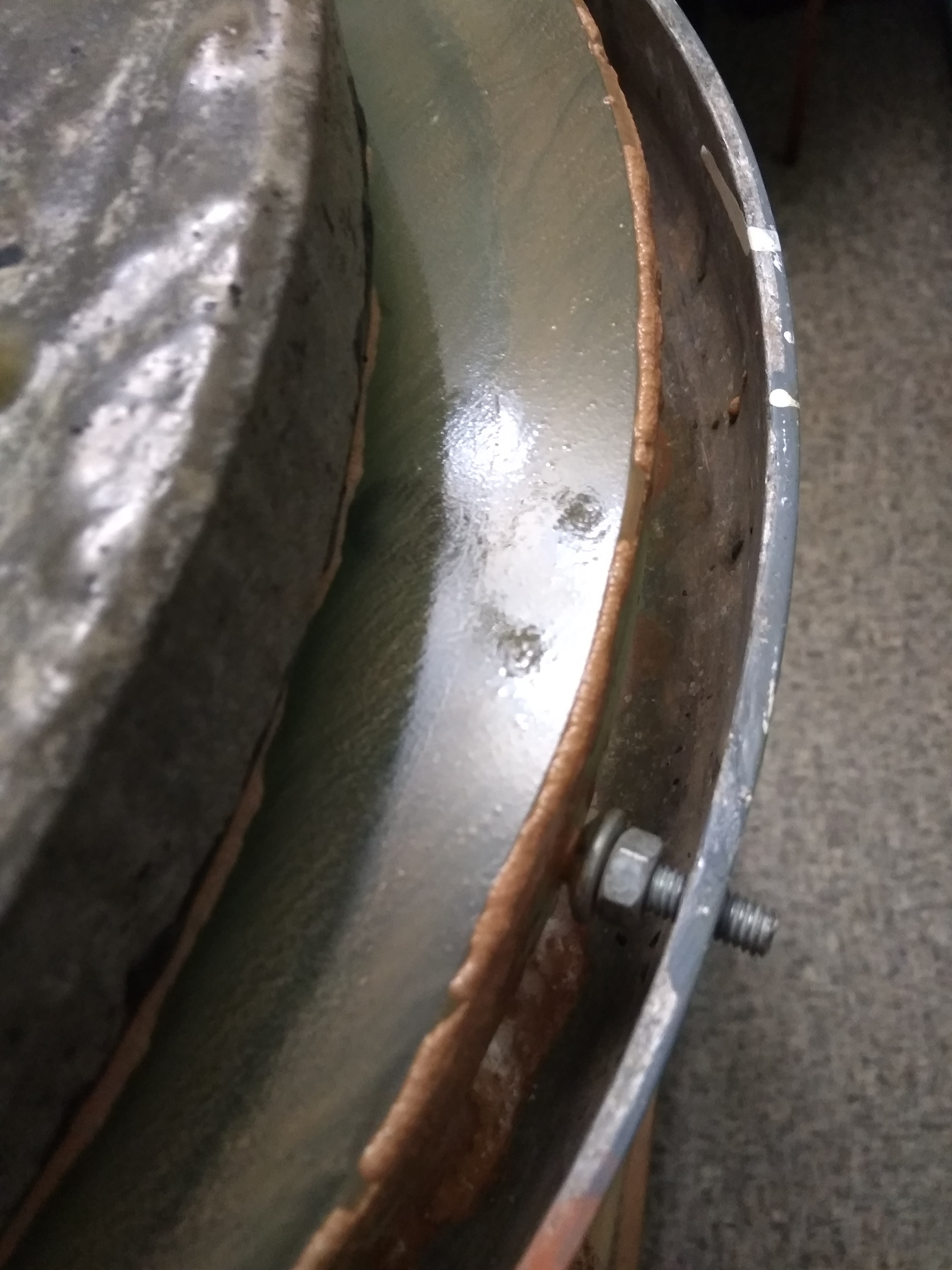

Приехала диагональ бушная с маленьким дефектом покрытия.
Размеры: 80х114х20
Но для меня подойдет. )

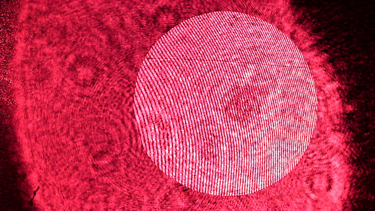

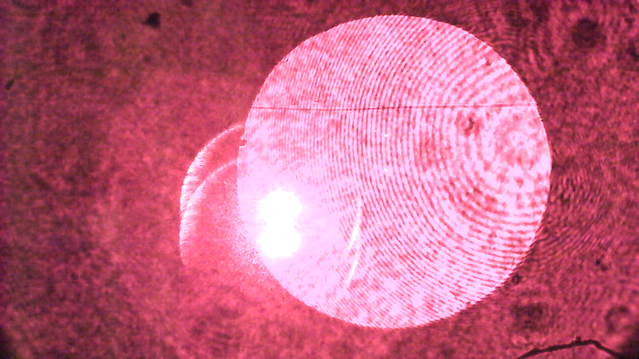

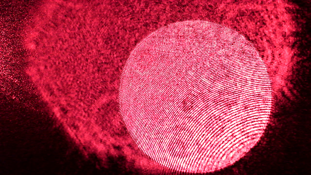

Вчера попробовал сделать интерферограмму зеркала.
Получилось плохо.
Не смог убрать лишние блики и мусор.

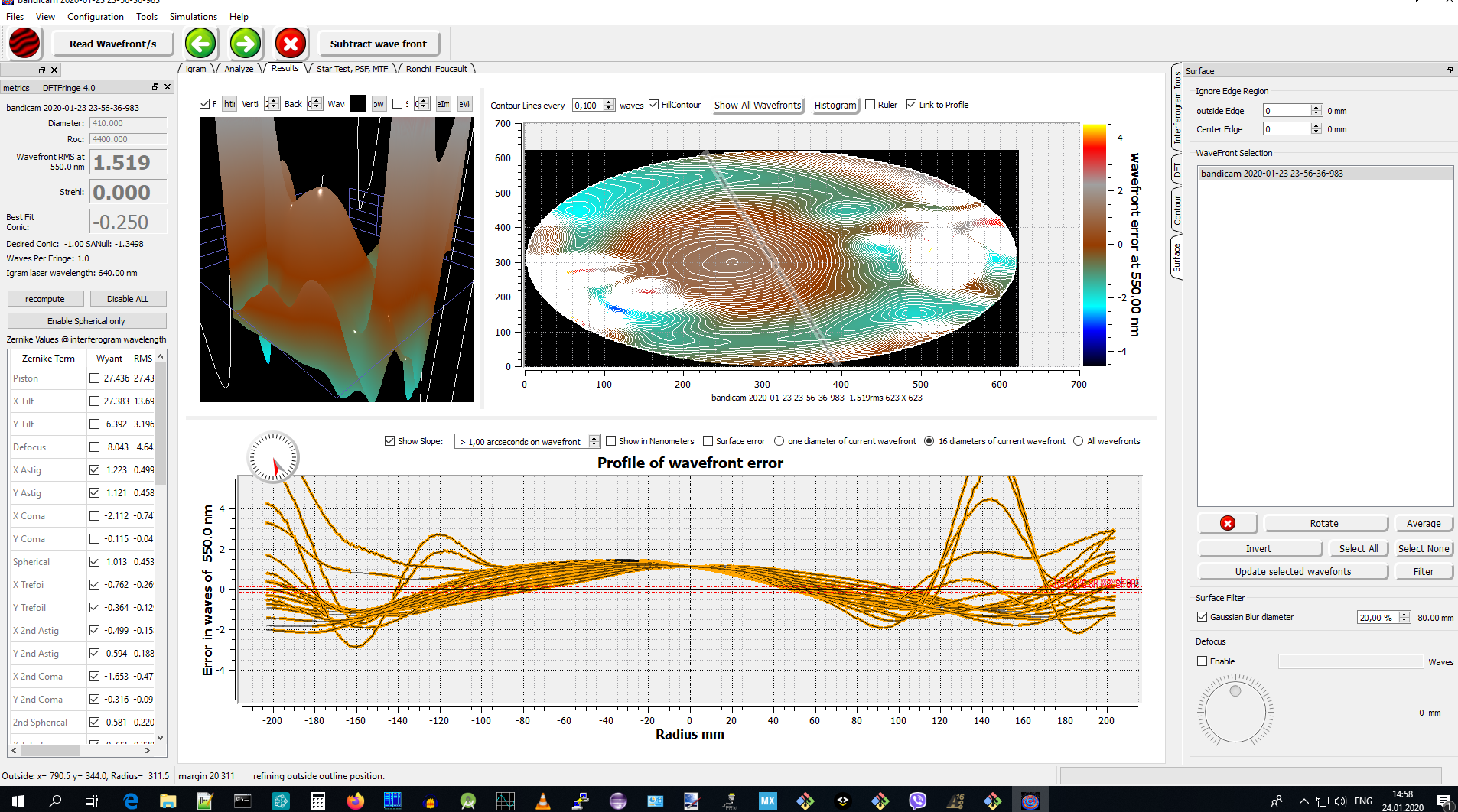

Тем не менее обсчитал картинку в dftfringe 4.0
Если выкинуть места с бликами и шумом, видно, что
центр бугром, на краю подвернутый край.
Центр надо опускать на 2 микрона, это видимо звездой формовать полировальник,
а с подвернутым краем пока непонятно, что делать.
Торопиться здесь не надо, надо подумать)).

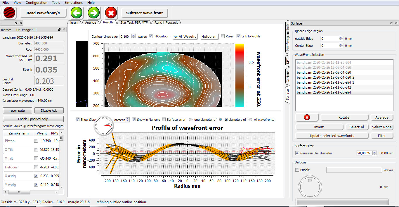

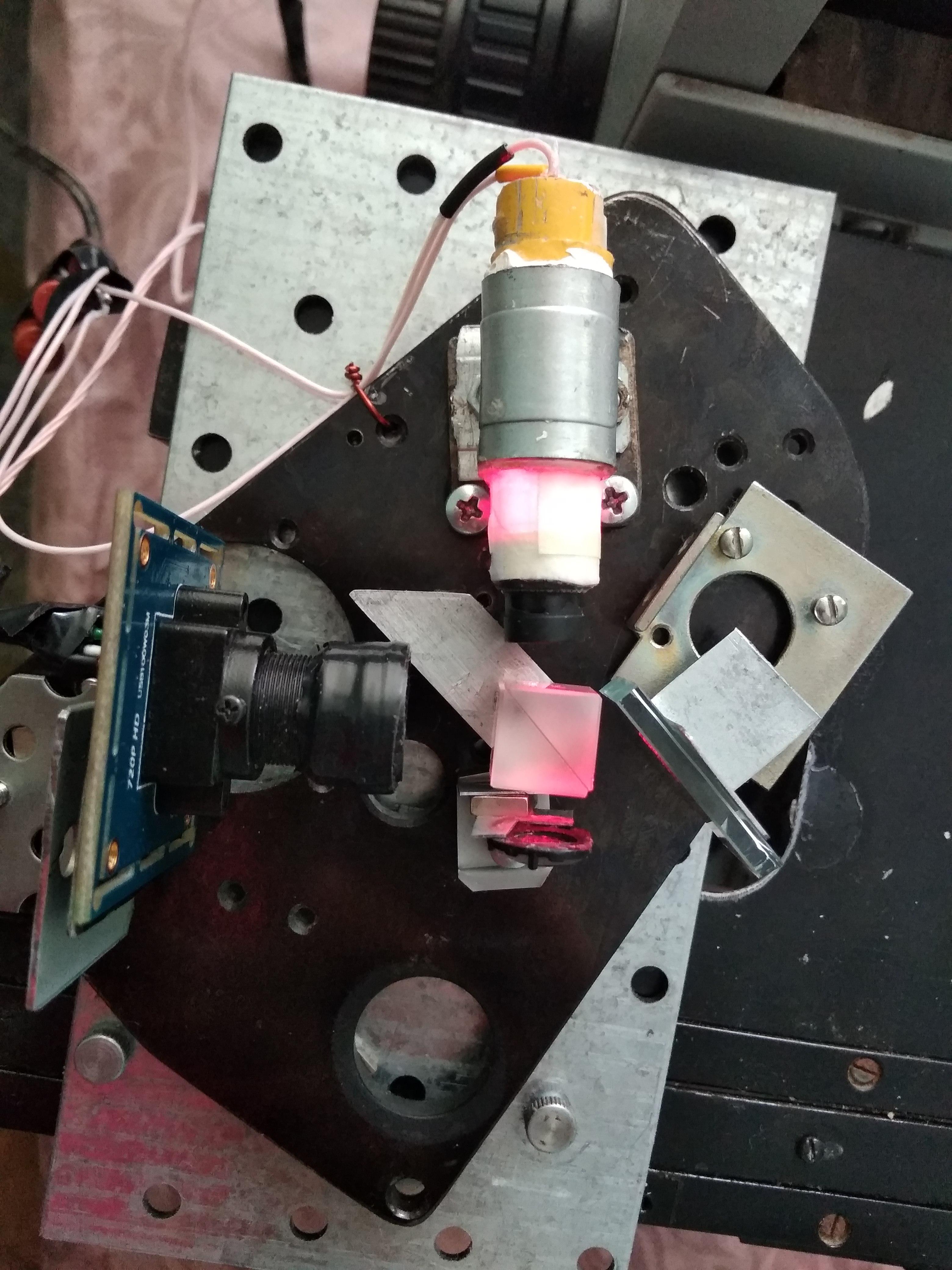

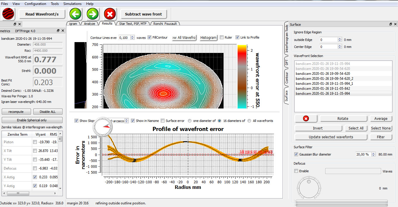

Переделал интерферометр:
Заменил зеркало - отрезал кусок от зеркала старого сканера.
Заменил объектив на камере.
Повернул кубик на небольшой угол относительно лазера,
убрал таким образом блик от плоскости кубика, которая ближе к зеркалу.
Получил новую интерферограмму .
Скормил ее софту и получил репорт относительно параболы
Report_5_26_01_20_parabola.pdf
(698.6 КБ) 1118 скачиваний
Все осталось по прежнему. Горб в центре и подвернутый край.
Отчет о сферичности говорит о точности сферы.
report_5_sfera.pdf
(737.78 КБ) 1166 скачиваний

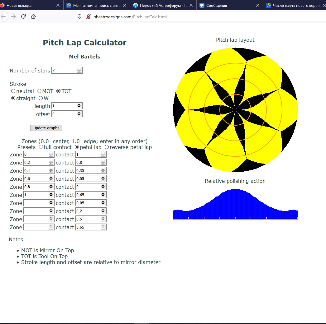

Есть такой
калькулятор, который позволяет рассчитывать маску для фигуризации полировальника исходя из полученного профиля зеркала.
Данные вбиваются, правда вручную.
Для моего случая калькулятор предлагает такую форму:

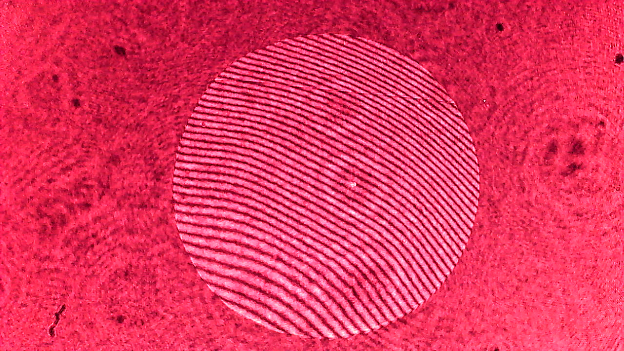

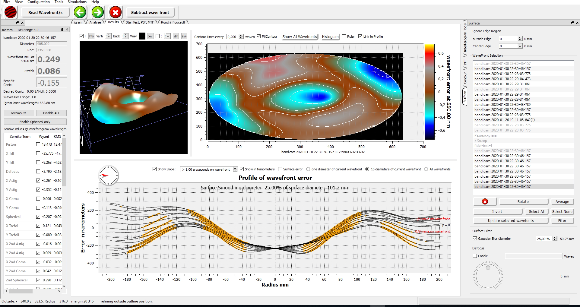

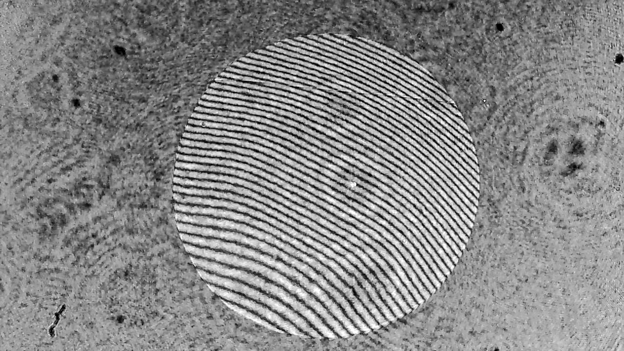

28-го января полировал 0.5 часа нормальным штрихом.
Попробовал замерить результат интерферометром, после того, как вымыл зеркало.
Результат меня не устроил - то ли вибрация была сильной, то ли зеркало не остыло...
Измерить удалось только вчера вечером, то есть 30.01.20.
В общем, текущее положение дел примерно таково (результат по 5 разным измерениям ):
Это сравнение для сферы.
То ли я спилил подвернутый край за полчаса и напилил завал, то ли прошлое измерение было неправильным.

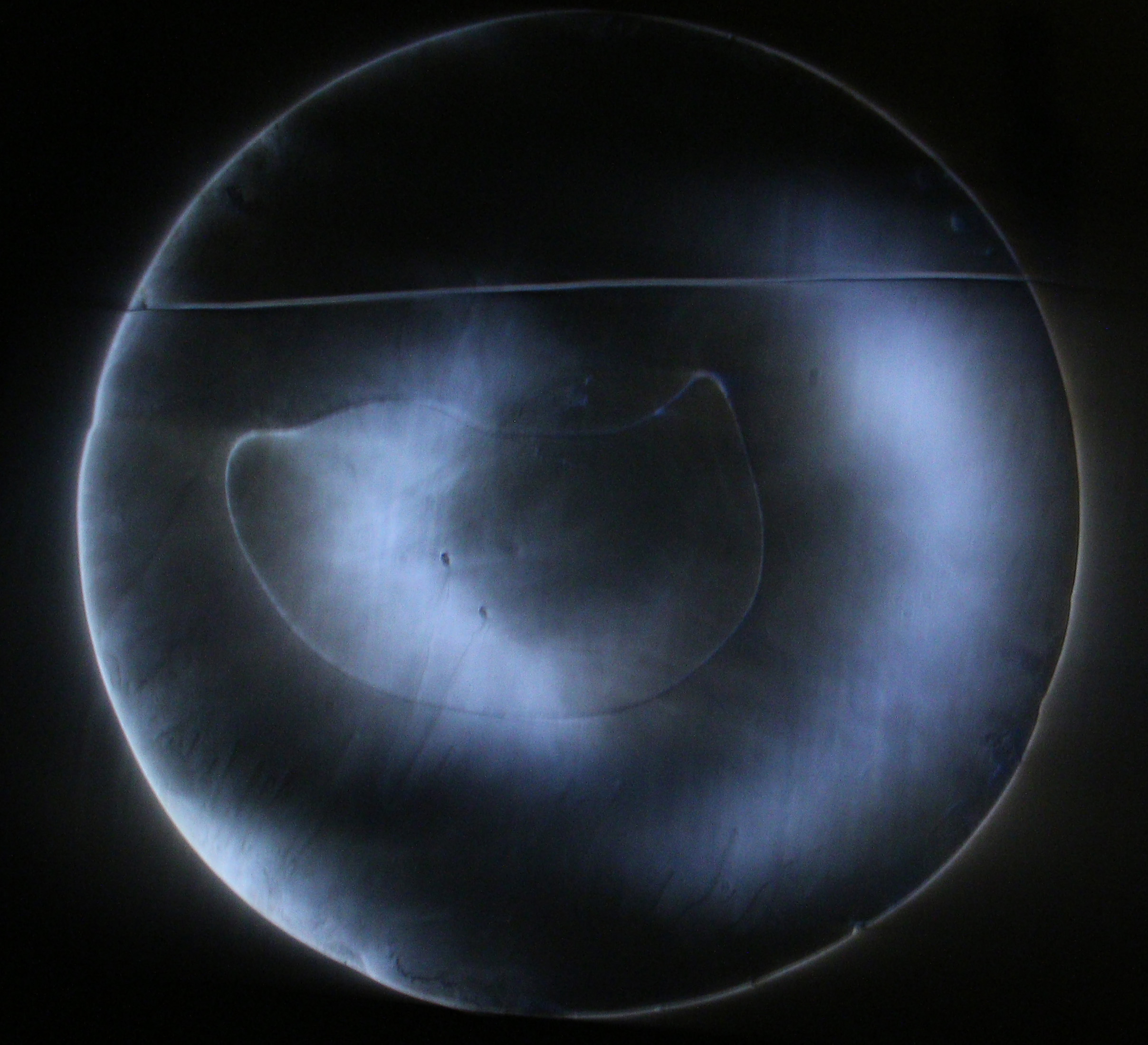

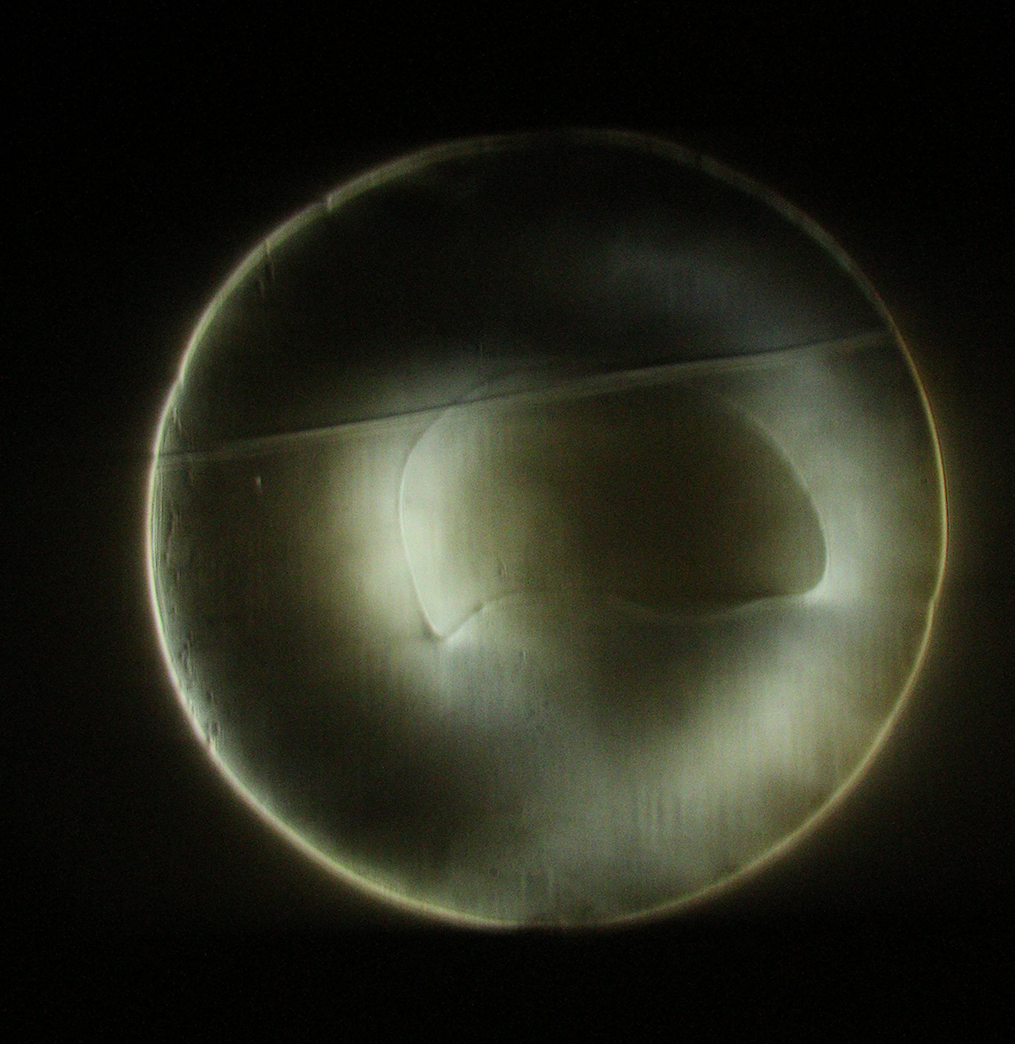

Сфоткал теневую картинку, как смог
Судя по теневой (нож слева), профиль вроде похож.
Интересно, что на теневой картинке виден дефект на зеркале от пропиливания верхнего стеклянного диска, а на интерферограмме нет.

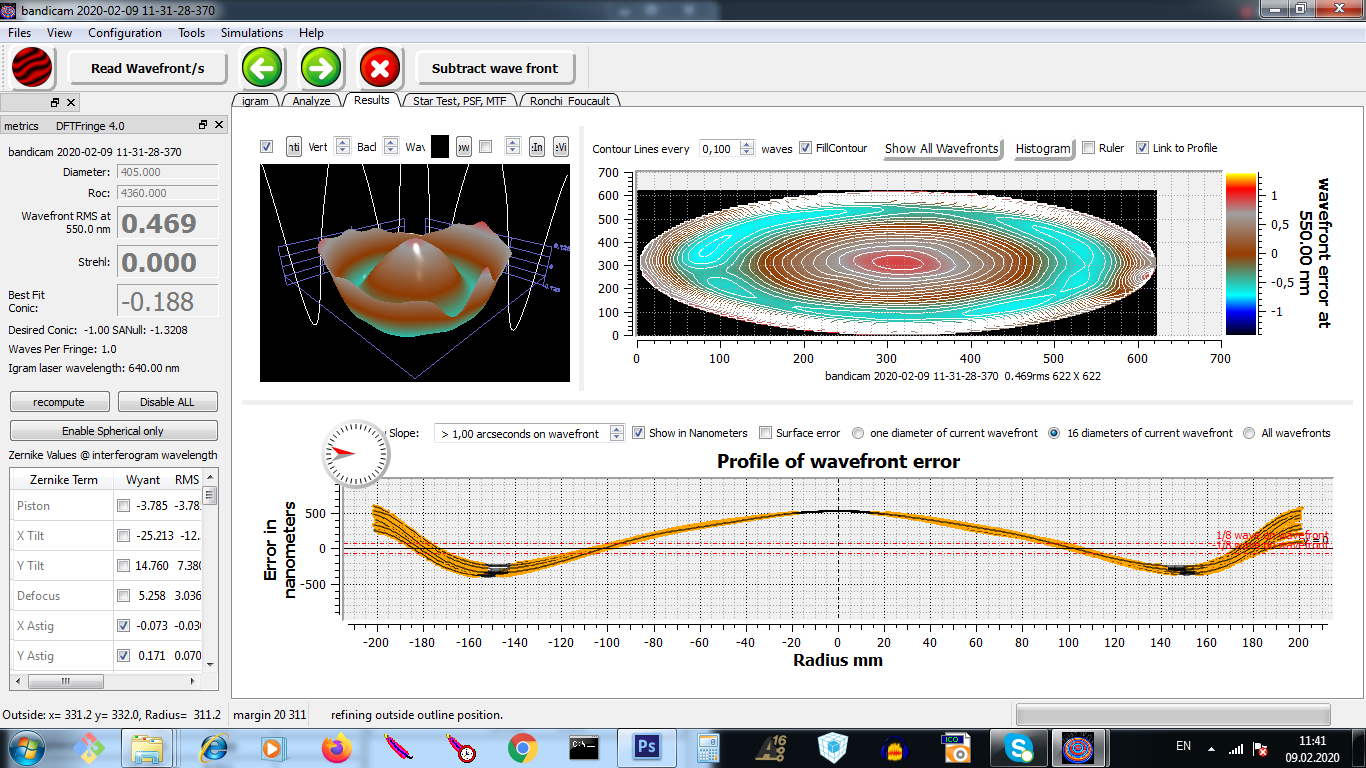

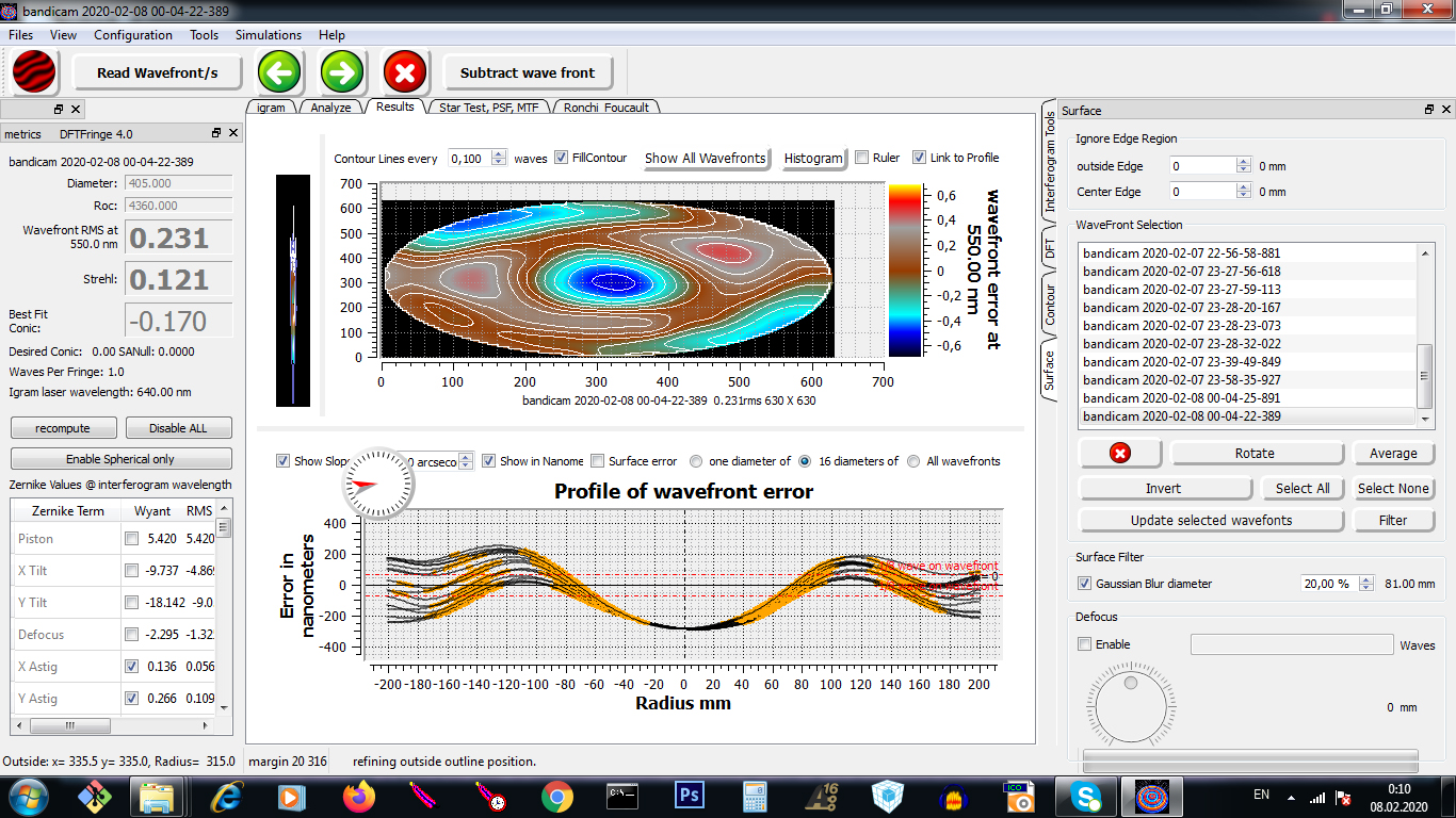

Полировал 1 час 6-го февраля стандартным штрихом.
Хотел уменьшить астигматизм, который виден на предыдущей интерферограмме.
Получилось так:
Неравномерность по краю уменьшилась, яма в центре практически не изменилась,
легкий завал тоже остался.
Пора как-то подрезать полировальник или делать другой, как посоветовал Виктор (VIQ)

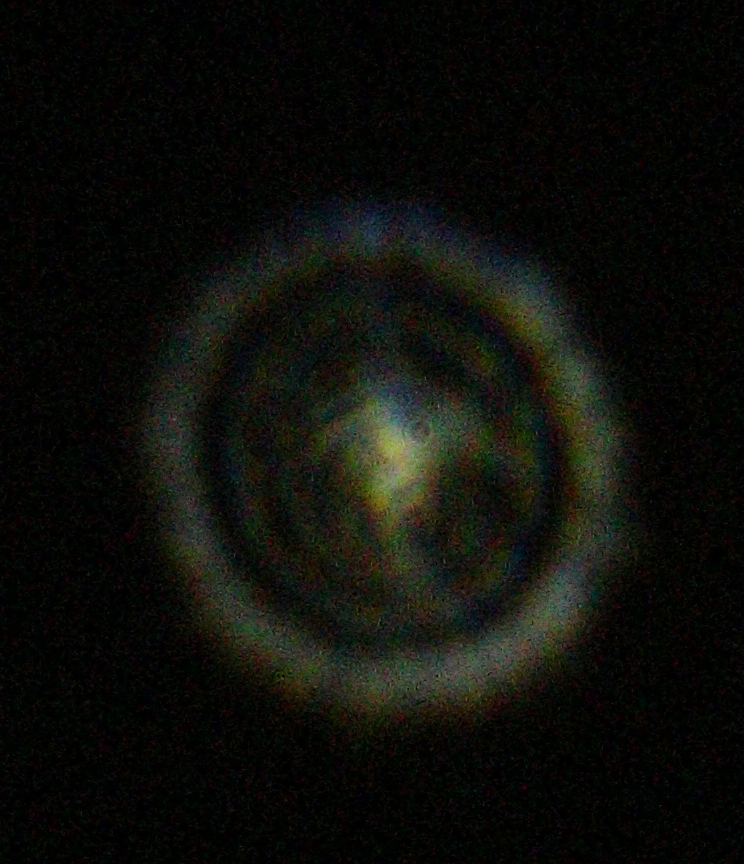

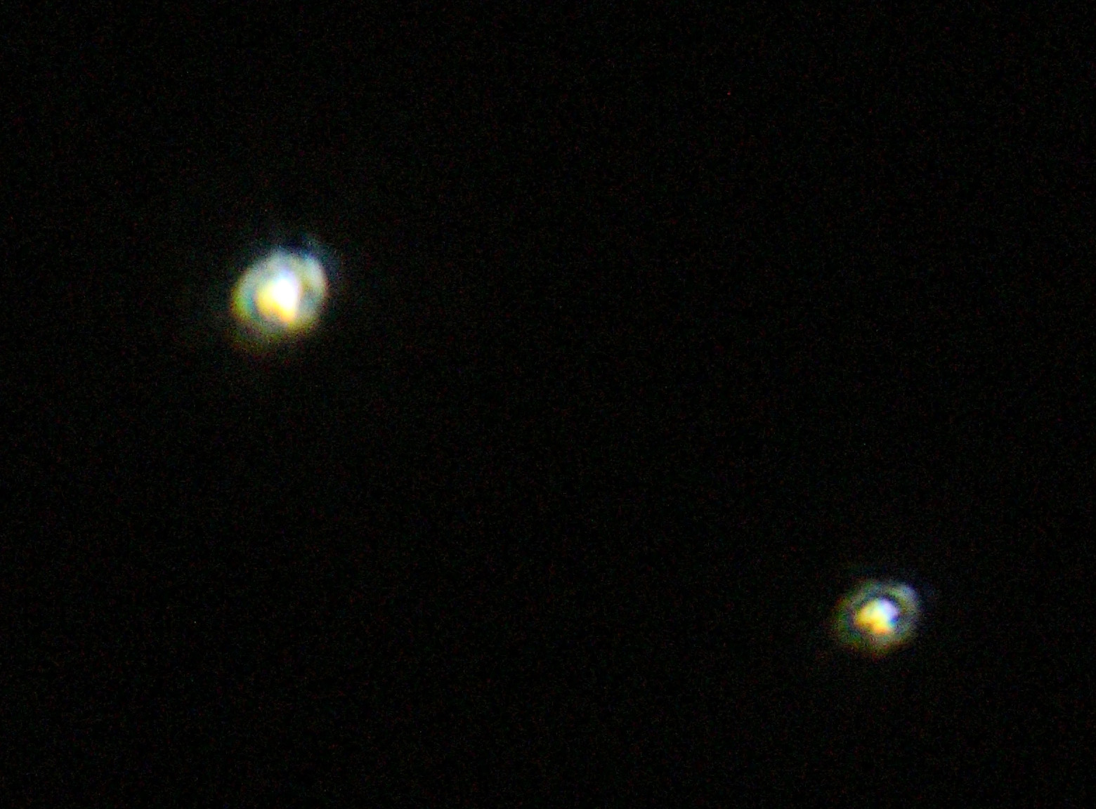

Сделал окулярную пробу из центра кривизны 8-го февраля.
Окуляр 15 мм.
В качестве источника света использовал светодиод от теневого прибора.
Звезды - дырочки в фольге, очень маленькие.
Получил
Предфокал
Фокус
Зафокал
Как писал Навашин типичная картина , когда центр имеет большую кривизну.
Теневая картинка это тоже показывает.
Интерферометр говорит, что завал как раз в той зоне, которая нужна для параболизации.
Поэтому я подрезал полировальник в зоне 0.7 радиуса для параболизации.
Прополировал 1 час, но не увидел прогресса.
