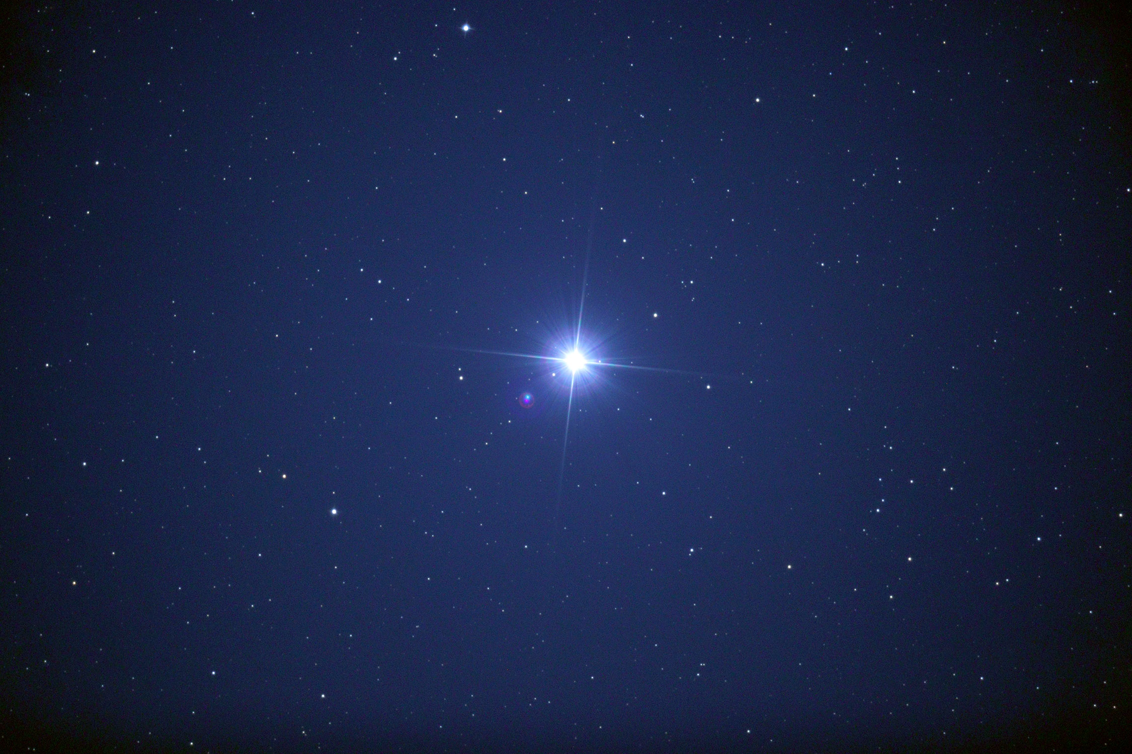

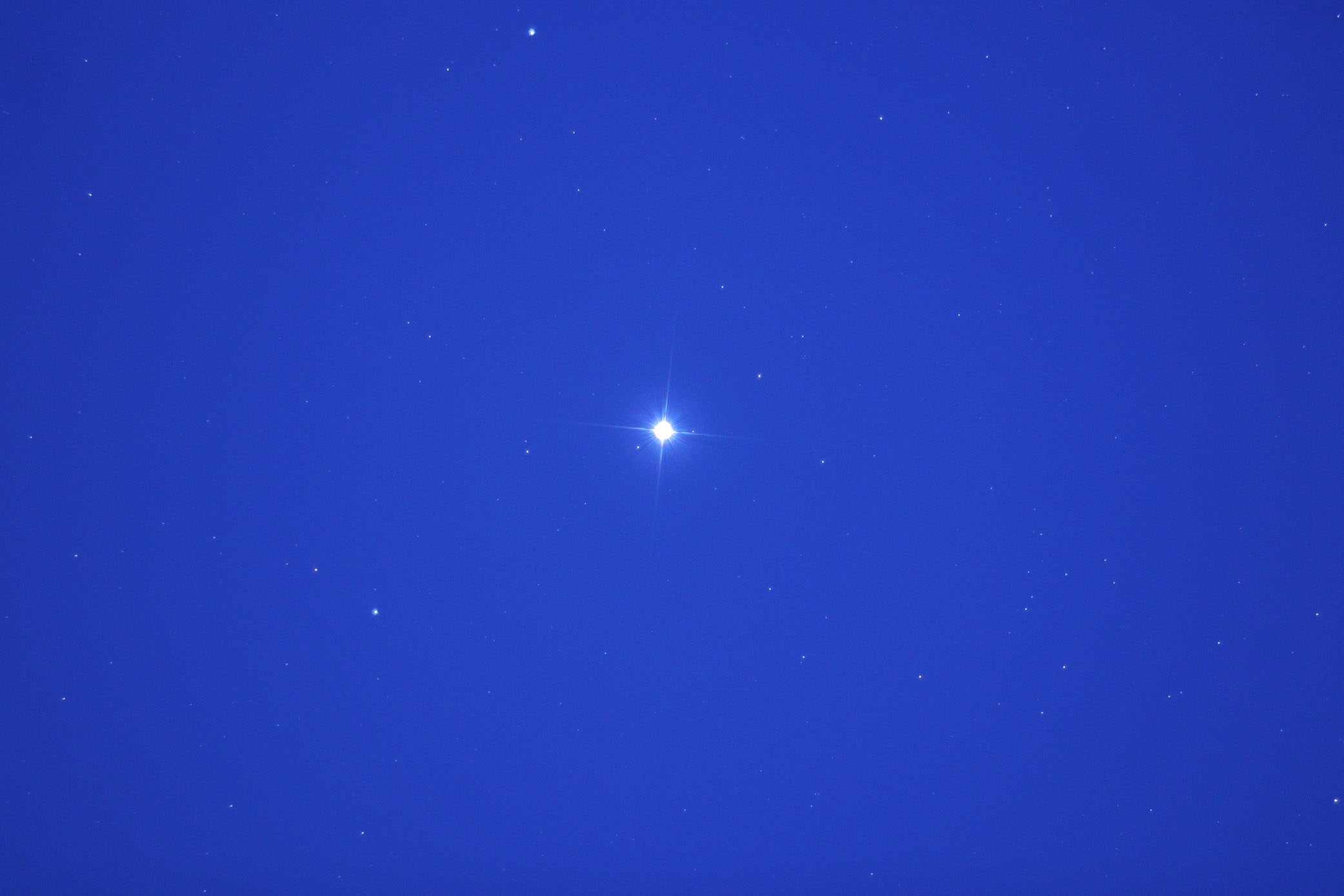

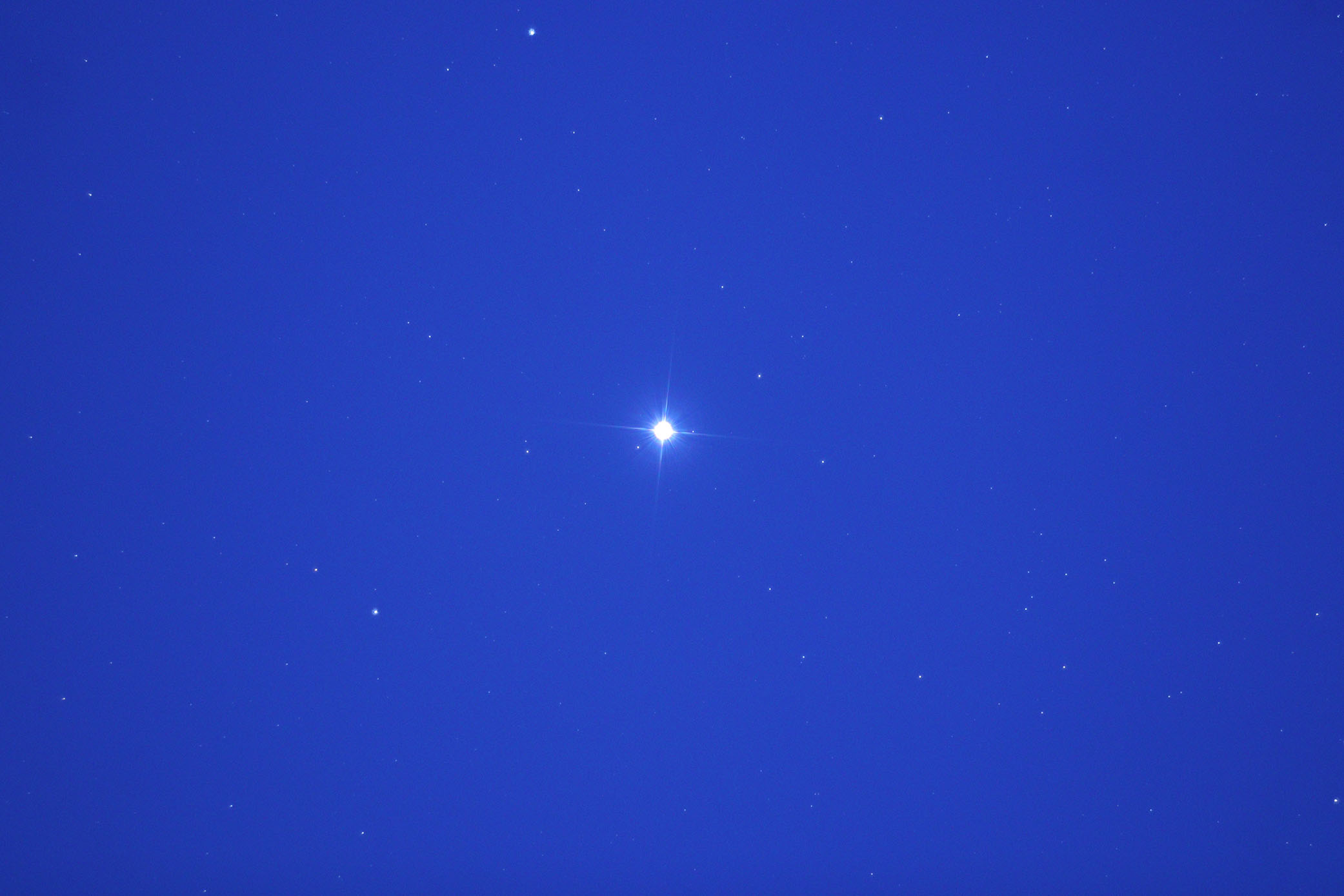

Сегодня было несколько дырок в небе, занимался фокусировкой, юстировкой и сделал кадрик с Вегой. От яркой звезды наблюдается флюшка сине-фиолетового цвета. Просветление на корректоре такое.

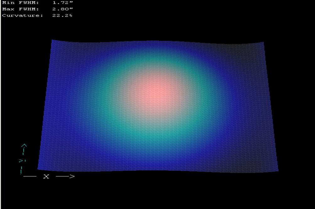

- Сообщения: 821
Re: Проект: Астрограф 14"
CCDInspector выдал такую картинку поля. В принципе все достаточно центрично, кадр конечно не самый удачный для анализа. Желательно снимать области в млечном пути без ярких звезд.

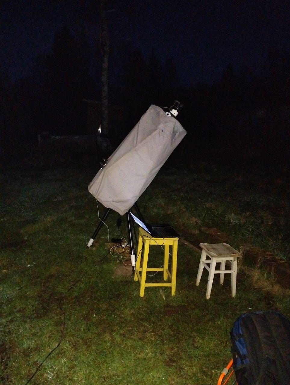

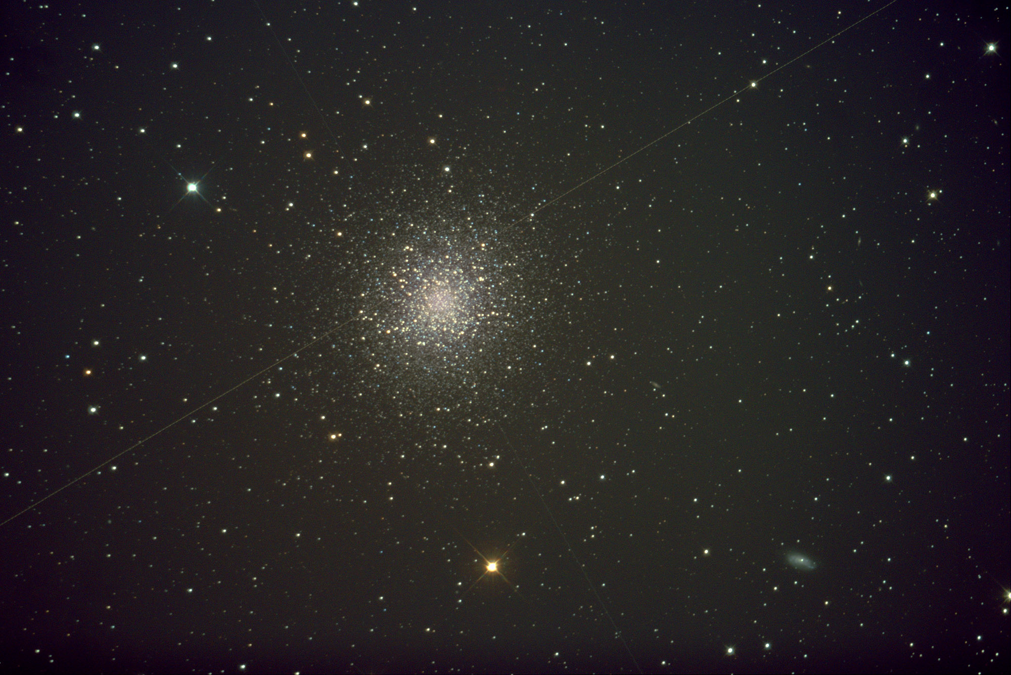

Выезжал в Комариху 7 апреля.
поставил палатку, хотя ветра почти не было.
Поснимал М13.
9x120сек 3200ISO + 5x30сек+2х10сек
Флэт получился кривой, поэтому при сложении применил просто плоское поле.
Дарки снял все.
Гид работал нормально.
Результат мне не понравился. Звезды слишком сильно пухлявые получились.
Непонятно, то ли я недофокусировал, то ли атмосфера мазала.
В общем градиенты править не стал, Ирис + фотошоп.
Технический кадр.

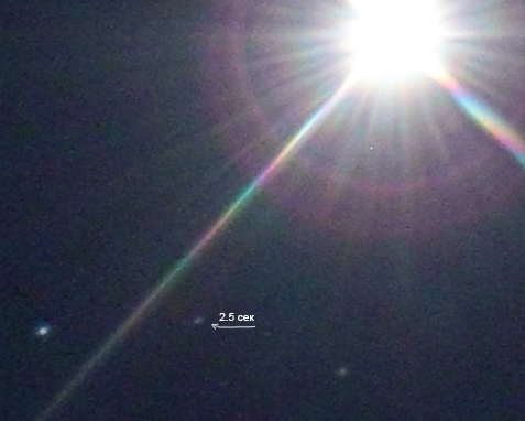

- Сообщения: 1770
Вчера 12 мая 24 г. неожиданно дали небо, весь день шел снег и дождь, а под вечер растащило.
Поехал на дачу.
Ночью было -2 градуса. Выпал иней. Ветра не было.
Настроил наконец корректор, пришлось убрать еще два кольца прокладки.
Схема старая - фотокамера Canon 200Da в прямом фокусе.
Итого - 6 колец по 0.1 мм.
Луна 1/4 присутствовала.

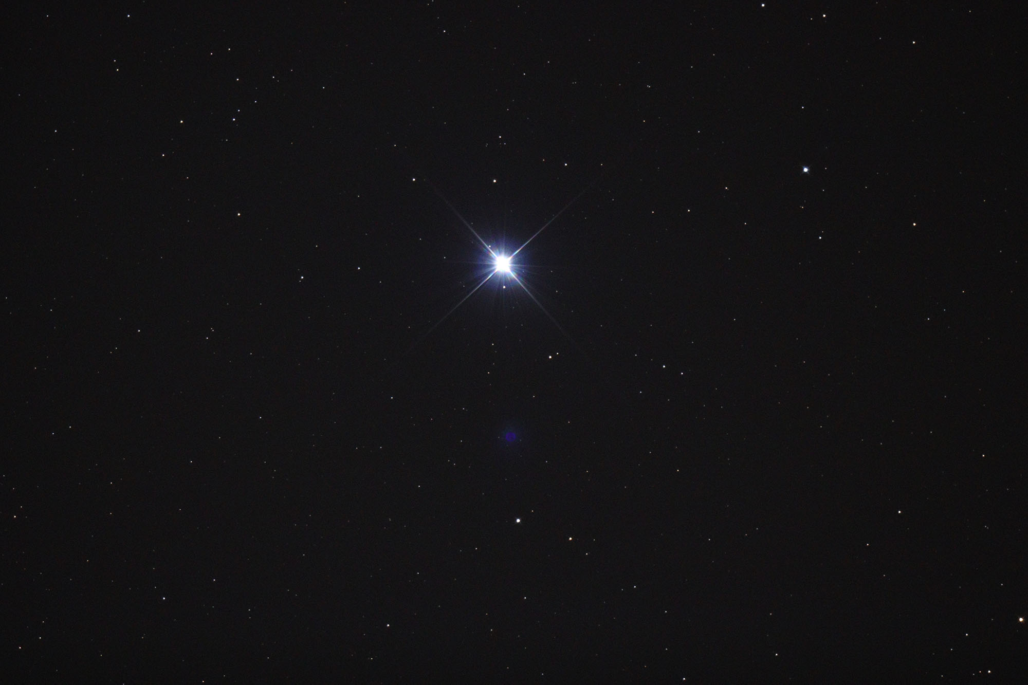

Сфоткал Артур. Резкость наводил вручную, с помощью удлинителя с муфтой, чтобы не лезть в поле зрения руками. Наводился в режиме лайв вью x10 по яркой звезде. Сводил в один луч растяжки.
Шаговик выкинул, неудобно и долго с ним наводиться.
Случайно попала двойная в кадр, измерил расстояние, получилось 2.5 " между компонентами.
Это практически на грани для этого сенсора. 2.5 сек = 4 пиксела. Кроп 200.

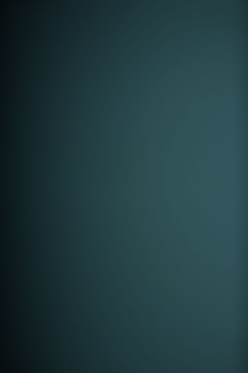

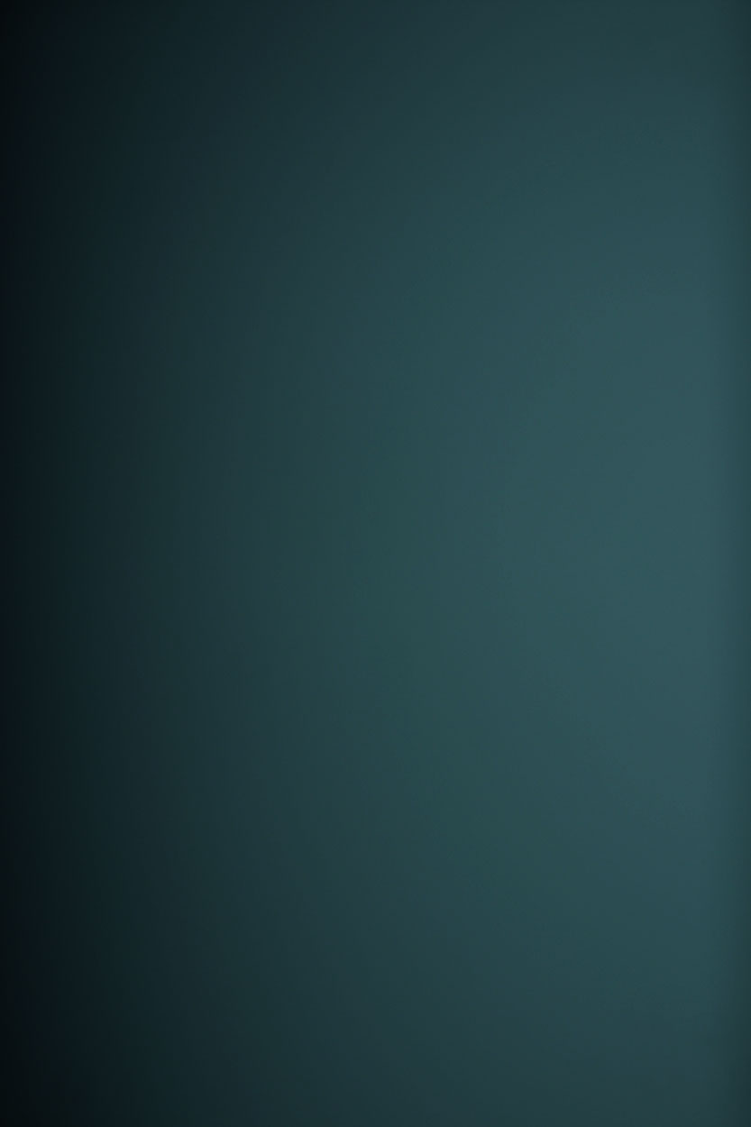

Пробовал сделать флэт с новой осветительной панелью типа "LP-02-SLIM 36W/4000K/3000Lm 595х595х8мм" экспозиция 1/1600 ISO100.
Панель светит очень сильно и ровно, но флэт все равно получился кривой. Может я криво держал лампу, непонятно.

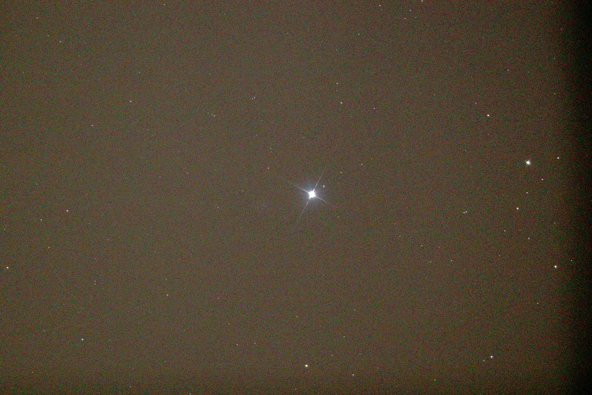

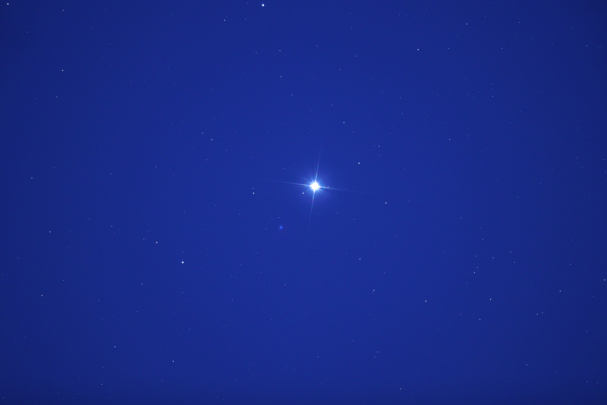

- Сообщения: 1770
Боролся с виньентированием на Верхней Гайве.
Скорее всего дело в длине корректора. Он режет апертуру.
Я удлинил ферму на 4 см, думал, что режет край центра паука, стало лучше, но все равно
поле по углам темное.

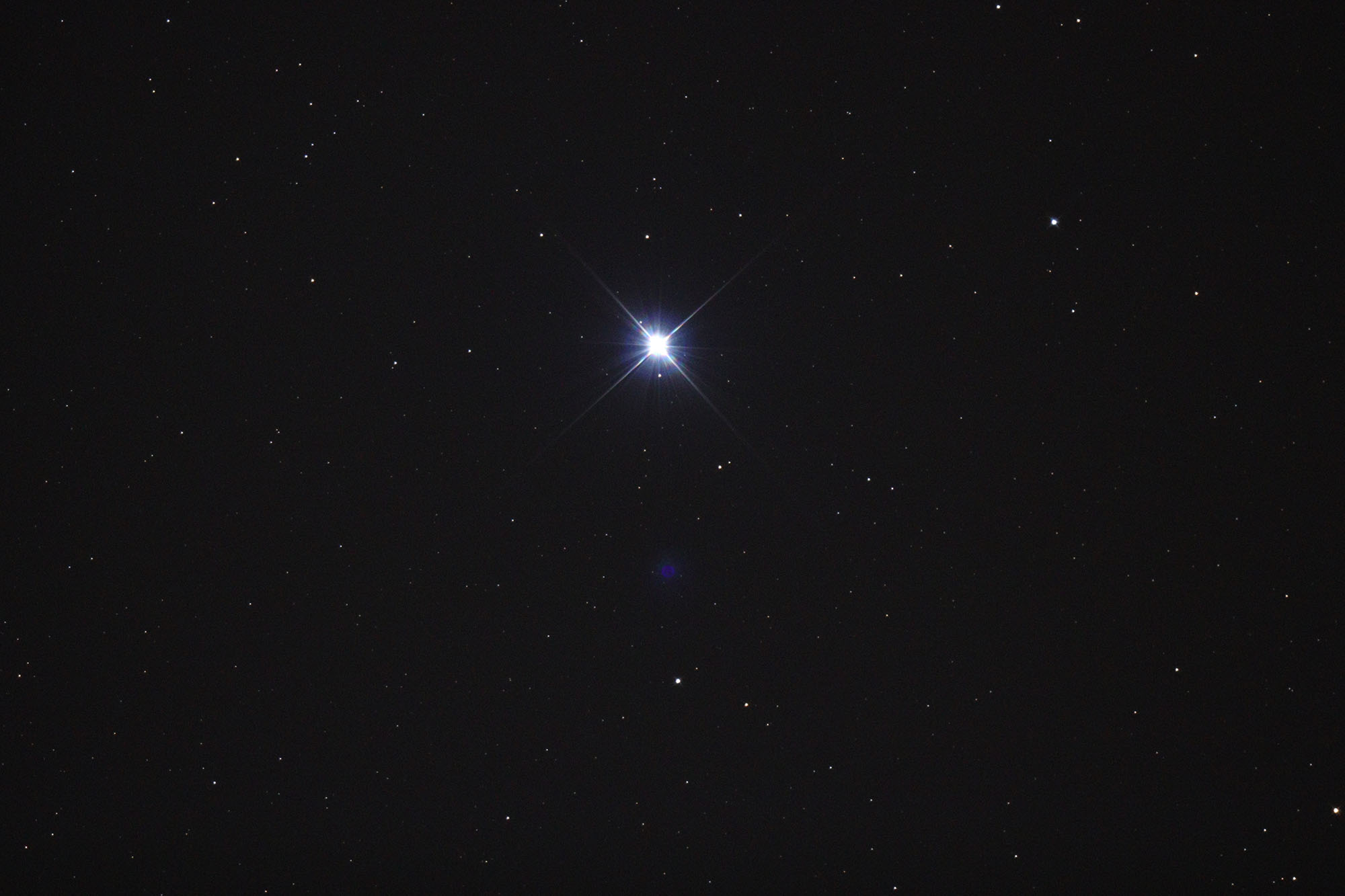

Попробовал новую камерку 533mc без куллера. Матрица 11х11мм. (3008х3008)
Для нее картинка получше в углах, чем для Cannon 200d.
4 сек, gain 500, Вега, +11 град, asi533mc
7 сек , ISO1600, Вега, CAnon 200d

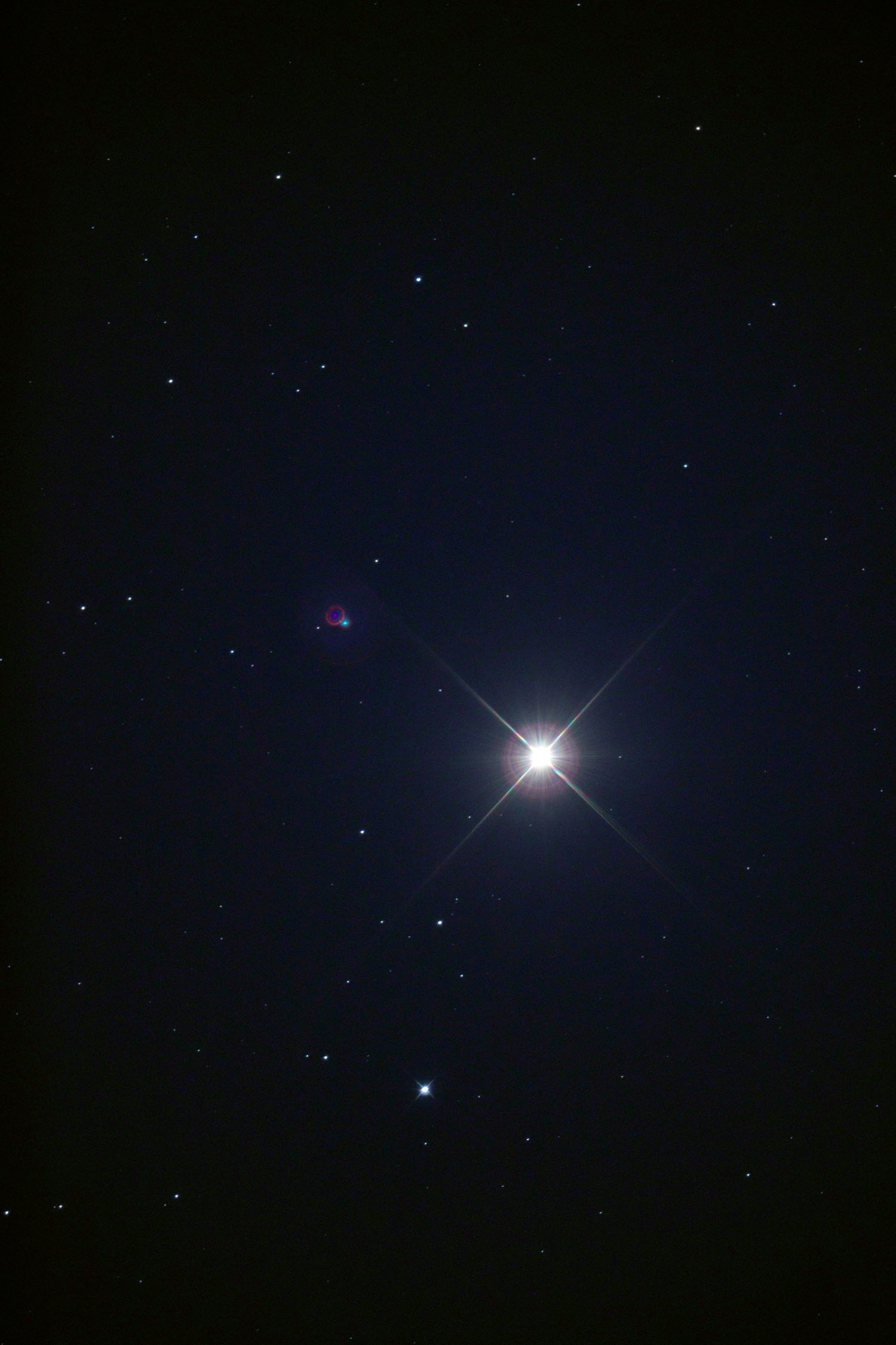

- Сообщения: 1770

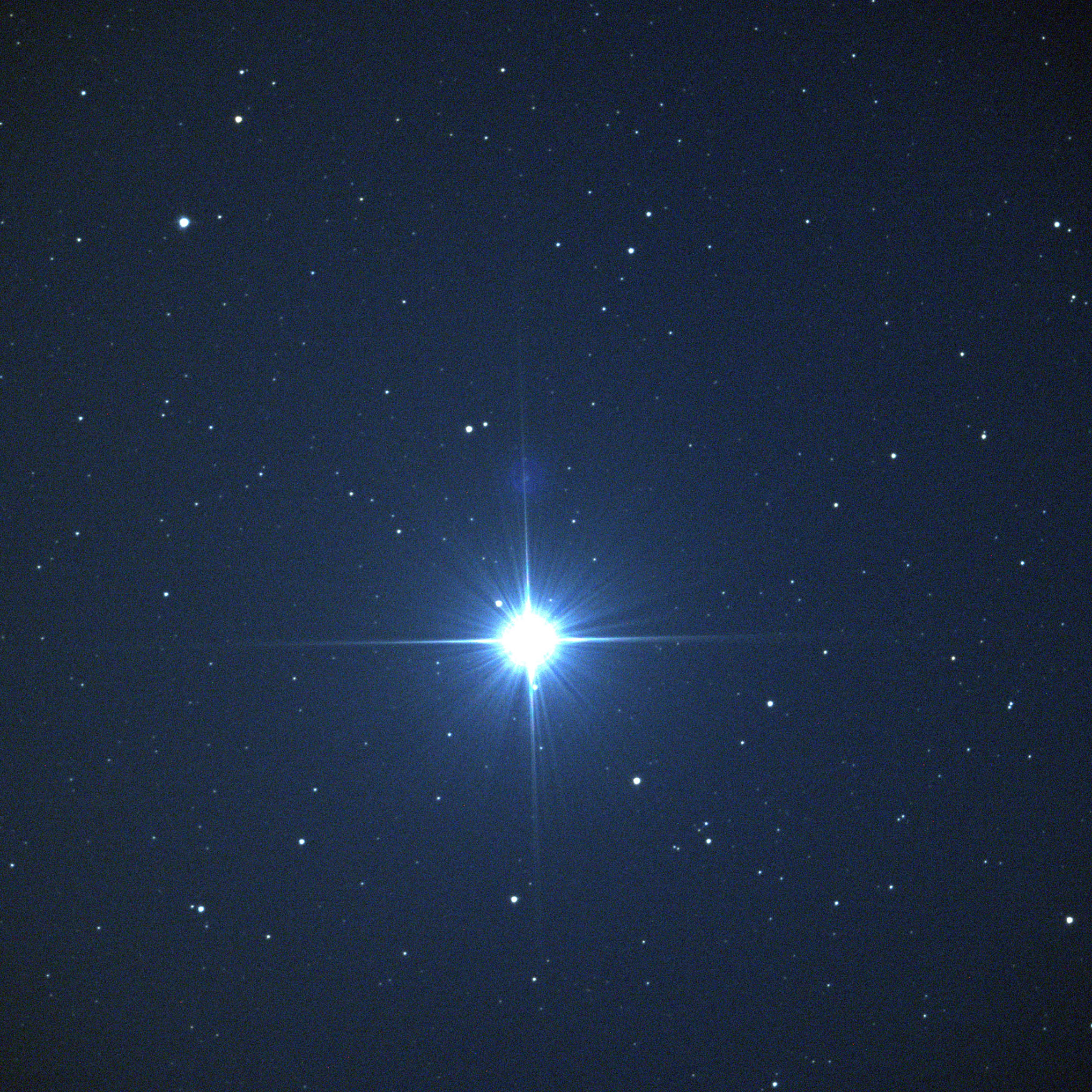

Купил корректор baader mark 3 и сегодня попробовал сравнить виньентирование с sharpstar ed x1
Пришлось стакан, на котором крепится фокусер, доработать, пропилил на сантиметр проемы для крестовины.
Потому что, не хватало хода фокусера для фокусировки с баадером.
Результат удивил, сижу чешу репу - практически одинаковая картинка по виньентированию.
Поле пока кривоватое, потому что не доюстировал.
марк 3 sharpstar

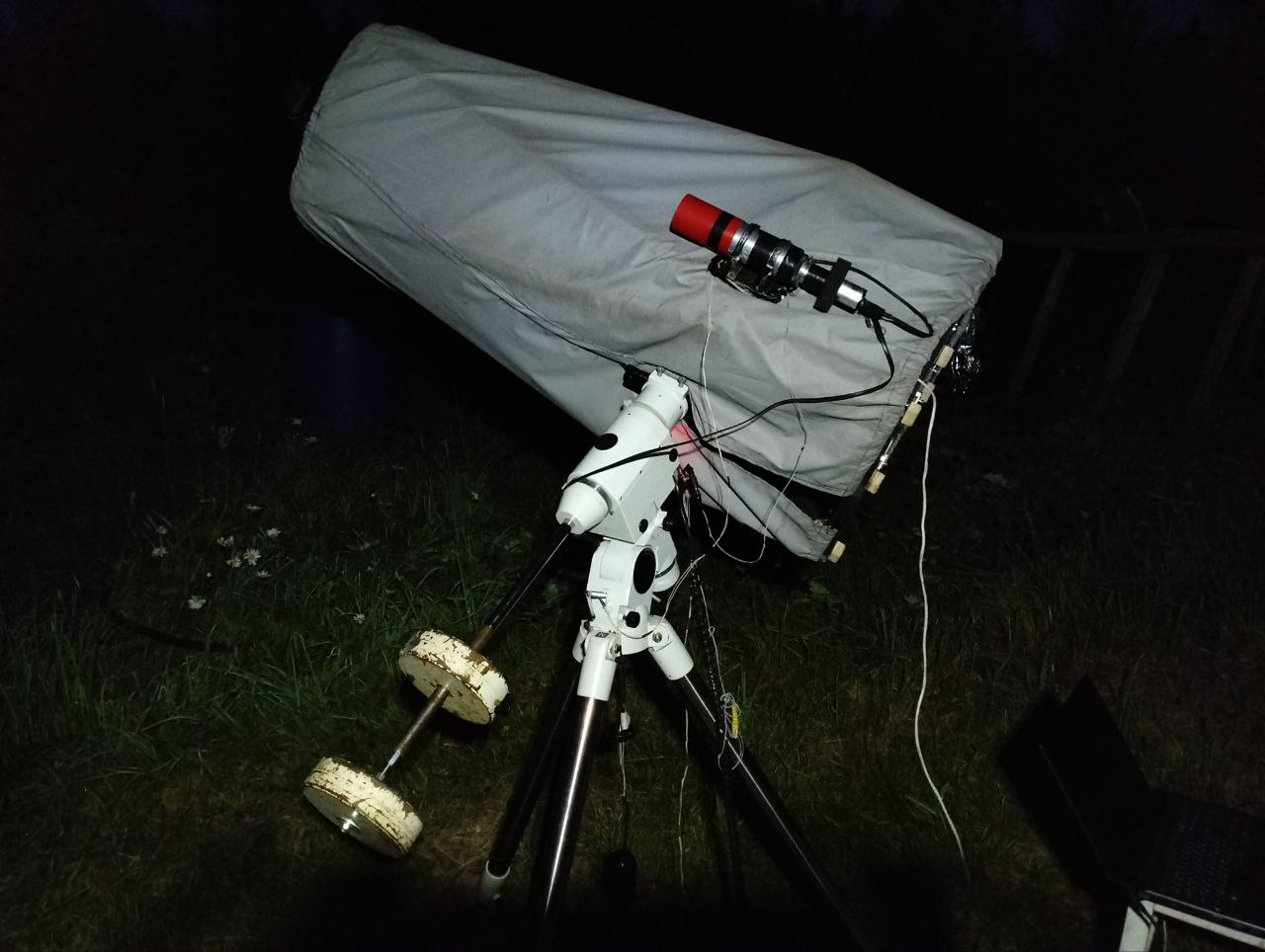

- Сообщения: 1770

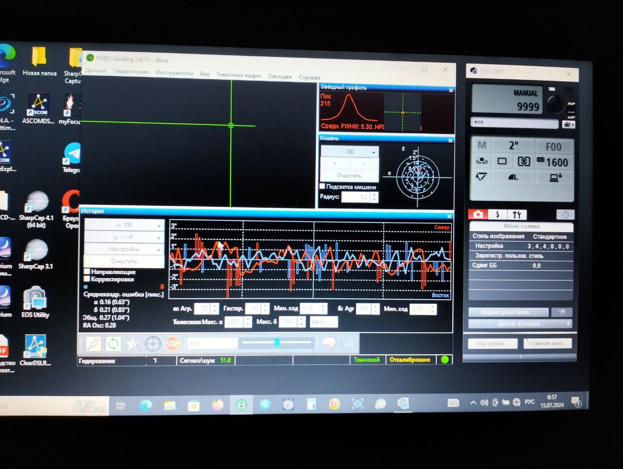

Сегодня, 15.07.24, настраивал гид на даче.
При правильной балансировке PHD нормально ведет. Не отлично, конечно, но хорошо. Получается так, когда я выставляю полярку, то Полярную звезду загоняю под кружок, на расстоянии половина кружка.
В этом случае при балансировке по DEC делаю так, чтобы телескоп немного падал вниз, то есть чтобы при ведении привод его поднимал вверх, а по RA чтобы грузы чуть чуть перевешивали, тогда при ведении будет небольшой натяг.
