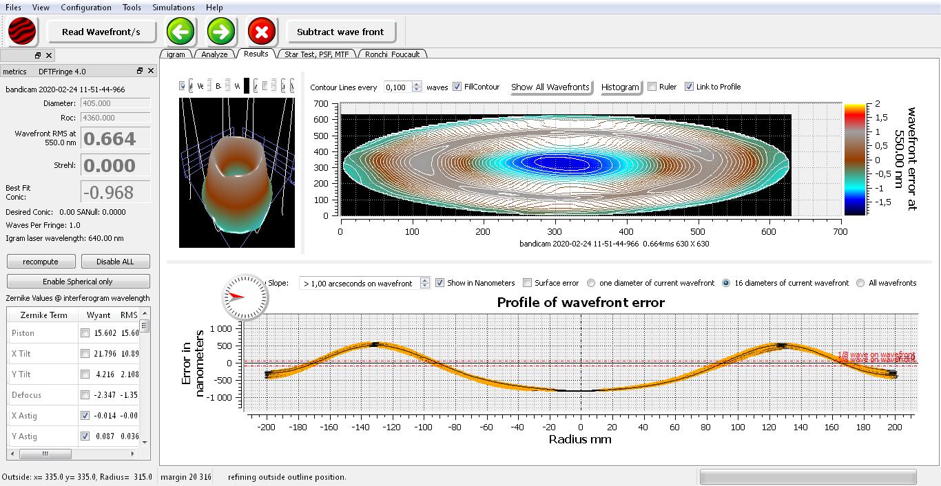

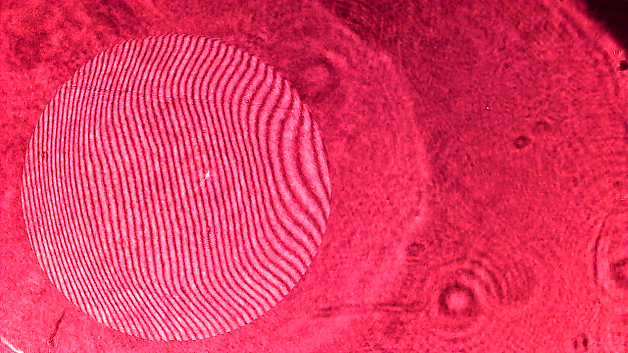

22-го февраля сделал горячую формовку полировальника,
23-го подрезал, подскоблил его. Центр ослабил на 60%, зону на 170 см ослабил полностью.
Полировал 0.5 часа.
Для пароболичекого профиля:
Для сферического профиля:

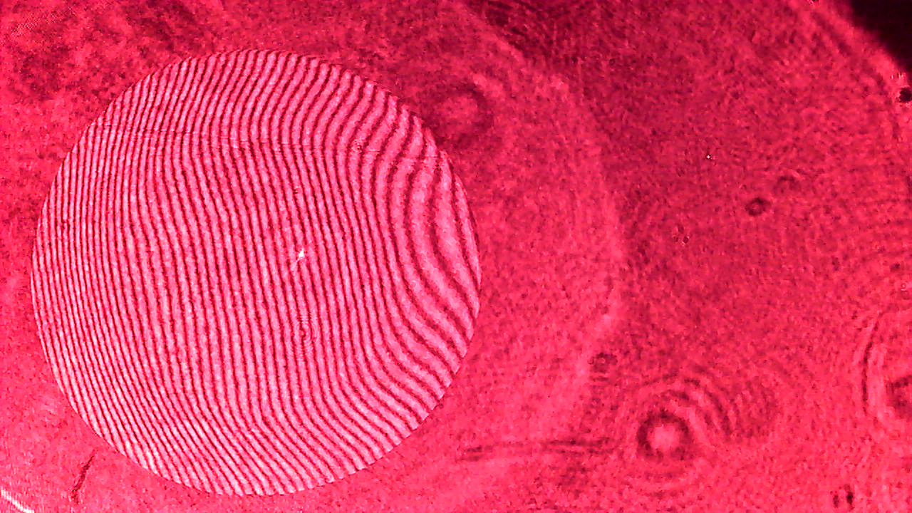

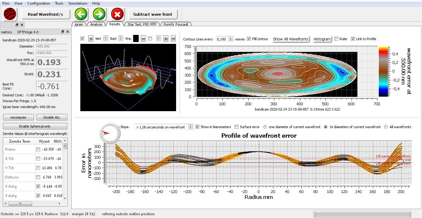

Re: Заготовка зеркала 40см.
24-го февраля еще 0.5 часа полировал.
Получилось так:

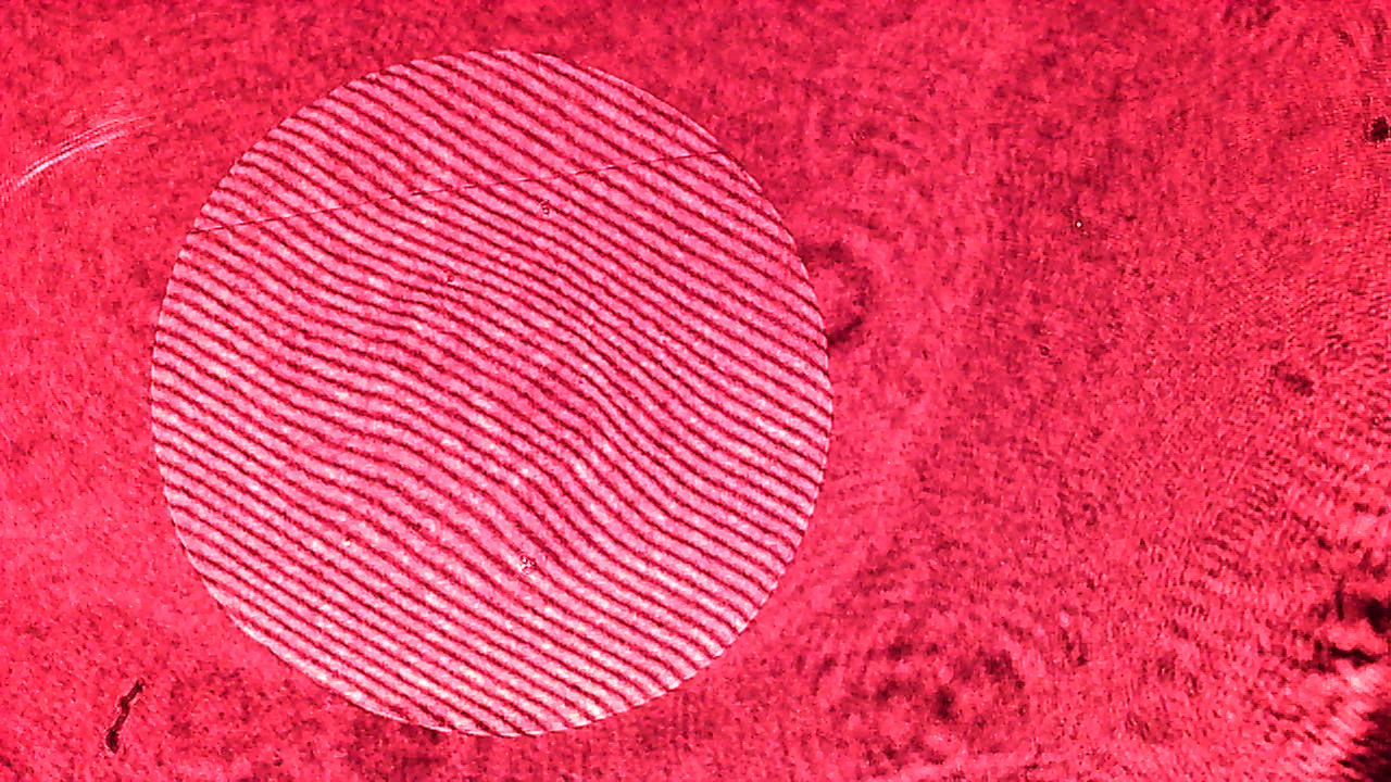

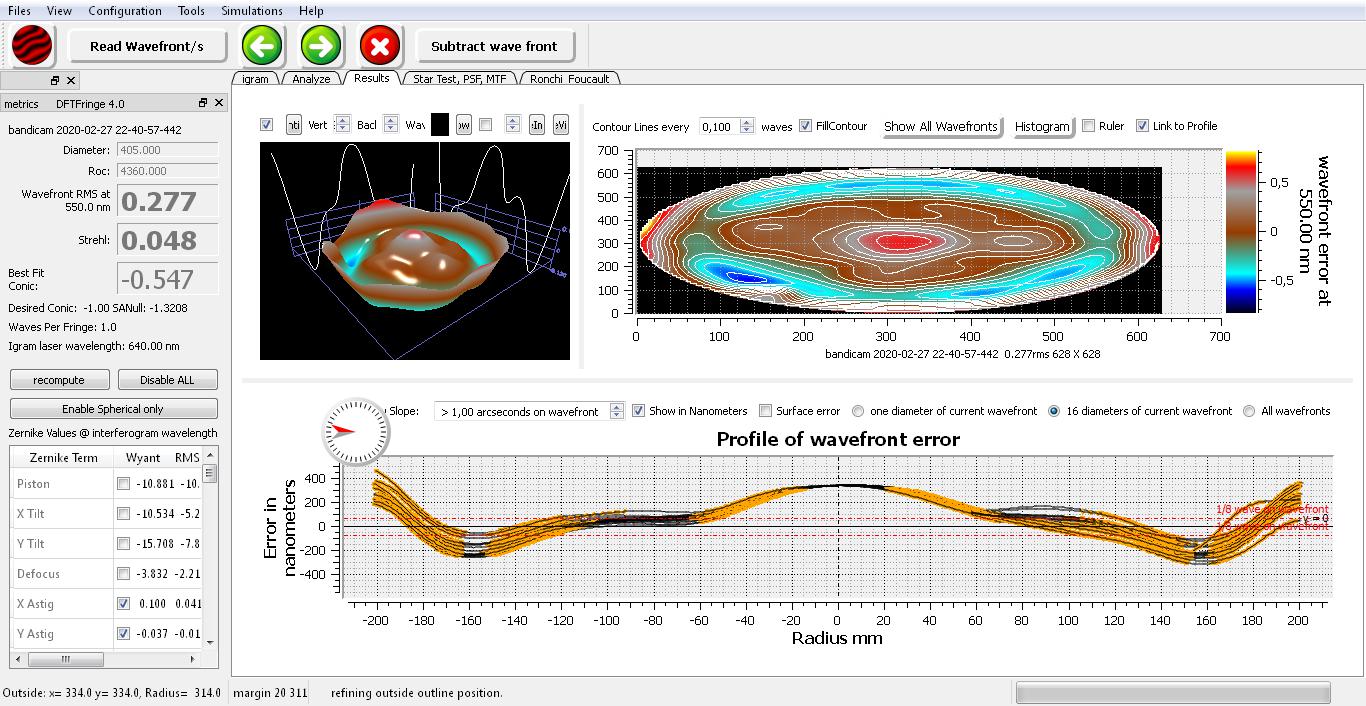

Полировал 0.5 часа 26-го февраля.
Получилось так:
Судя по всему испортил профиль.
Дошел до технологического тупика.
Центр и зона радиусом 140 см сработались, как рассчитано, но
канава на радиусе 170 см и край не слушаются.
Посмотрел на разгрузку зеркала.
На 170 см как раз находятся 6 точек поддержки.
Скорее всего зеркало нагруженное полировальником прогибается по этой области
и край остается недополированным, а область над точками всегда сполировывается, хотя я на полировальнике ее проскоблил.
Может быть есть смысл переделать разгрузку....
Буду делать вращаюшийся столик из старого столика Виктора (VIQ) и засмолю маленькие полировальники, которые уже сохнут после бокситки.

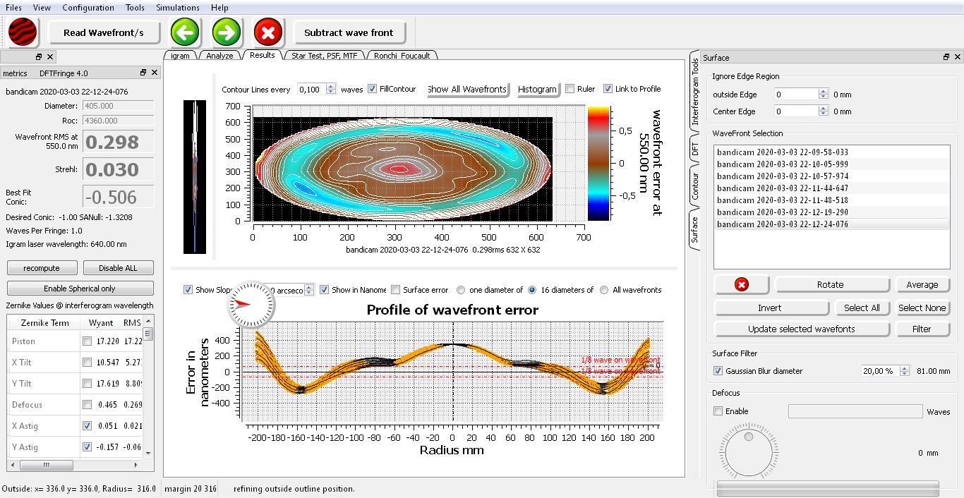

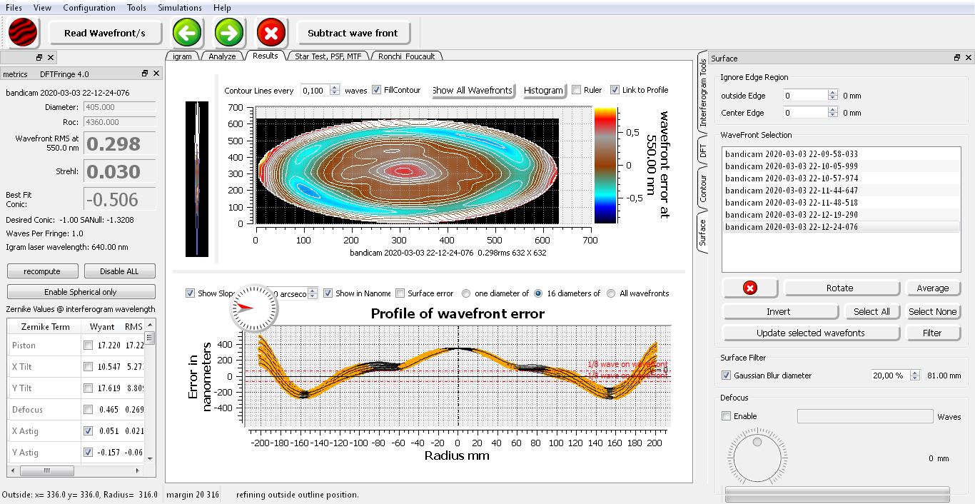

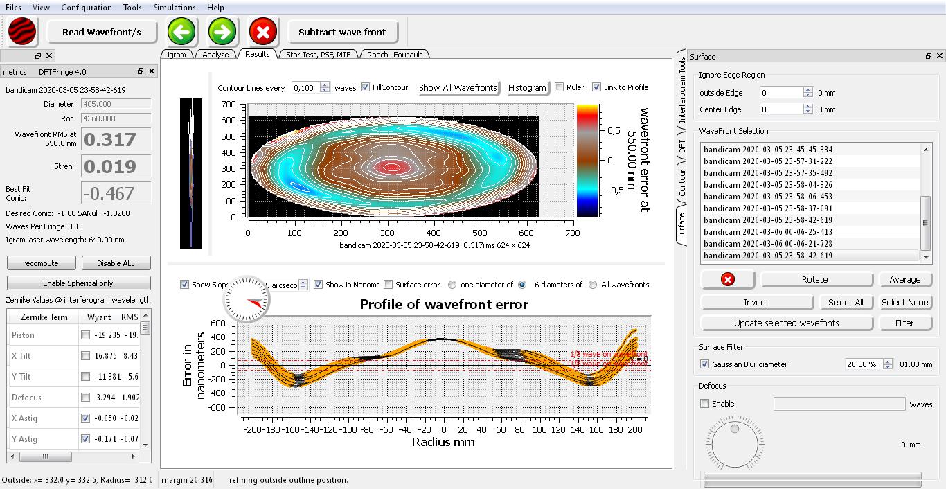

Полировал 20 мин медленно, поворачивал полировальник строго по центру зеркала.

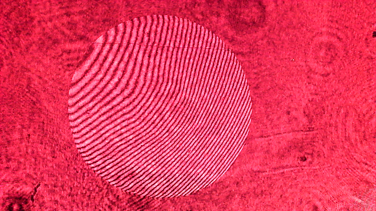

Полировал 40 мин медленно.
