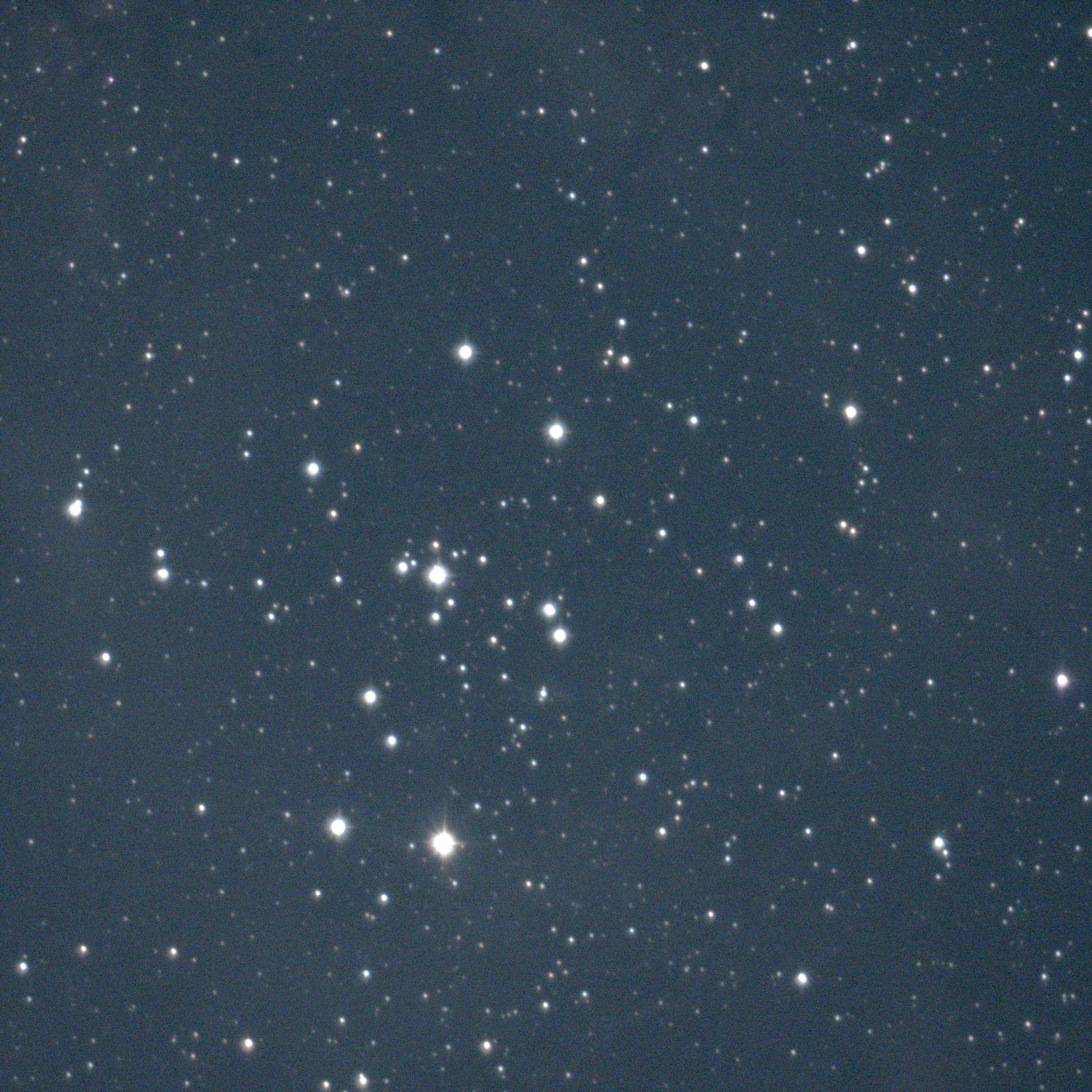

Долго не мог понять, почему виньентируется изображение снятое 533 камерой. Оказалось, все дело в фильтре IR 1.25, который стоял на расстоянии 3 см от матрицы. Он резал апертуру. Сейчас убрал фильтр, заменил втулки на удлинительные кольца М42х0.75 и все стало гораздо лучше. Набор колец купил на алике за 1.5 т. собрал из них конструкцию длиной 37мм и прикрутил между камерой и ваадеровским марк 3 корректором.
фрагмент розетки, центр , 3 сек gain 400, 21.02.25, Комариха
Сообщения: 799
Re: Проект: Астрограф 14"
Юстировку бы немного поправить. И вокруг звезд присутствуют ореолы, особенно заметно в нижней части кадры, такие выбросы вниз и влево.
Сообщения: 1737
senao писал(а):
22 фев 2025, 22:59
спасибо, Слава, за замечания.
Там еще надо надо рабочий отрезок тонко настраивать, я же прикрутил корректор просто по умолчанию. А юстировку я не смотрел, давно не выкатывал телескоп погулять, может и сбилась, конечно.

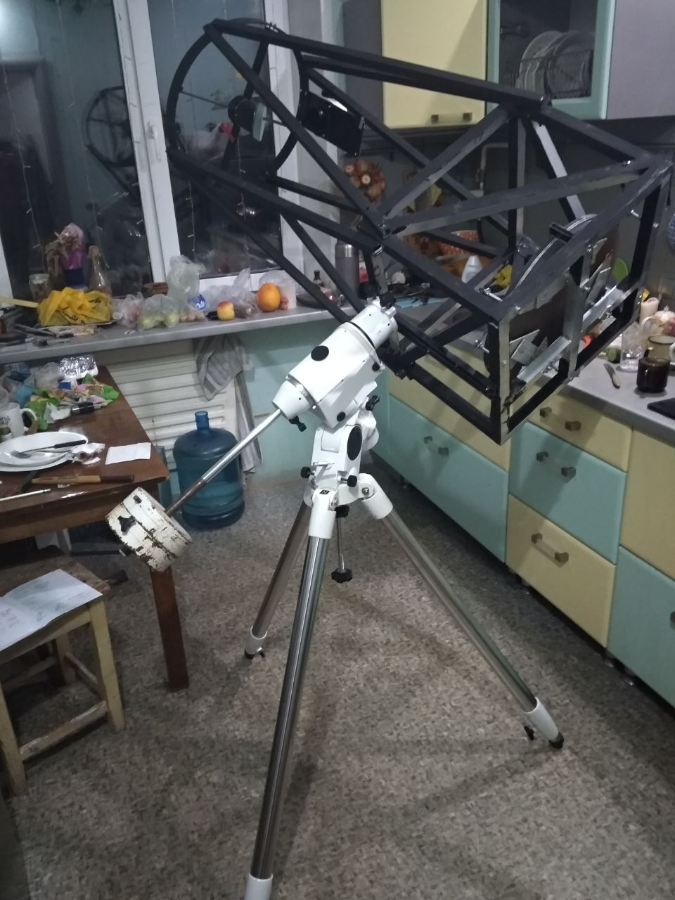

Разные картинки астрографа.
На кухне, в стадии макетирования.
