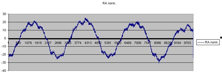

До PECPrep пока не добрался обработал все через RXPEC предварительно выставив нужные параметры. Я писал что чип ICX 255AL, пикселей в нем 500х582 размером 9,8х6,3мкм. Обрабатывал почти часовые ролики. Результаты не совсем однозначны :smile: До переделки переодика была 20" секунд, после переделки уменьшилась но стала какой то не совсем периодичной :winking: В обшем все на скринах.

А что делать, я понял одно, EQ6 надо брать :smile: но дорого, для провинции дорого :grief: А возня с EQ3 это пустая трата времени, даже если приделать автогид колебания составят 5" угловых секунд, а это прощай длинные выдержки и в самом лучшем случае 50% брак исходного материала.

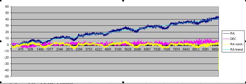

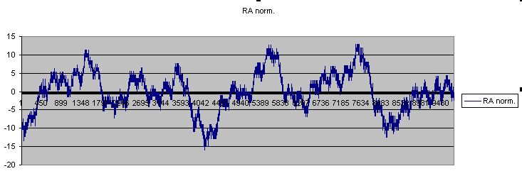

Сообщения: 813
Re: Получение графика периодики монтировки
Протестировал EQ6pro. Тут на днях дали ясную погоду, впервые почти за два месяца, но на небе присутствовала полная луна. Естественно в таких условиях что то снимать или визуалить затруднительно, поэтому время было отдано на юстировку. Как выяснилось из за промерзания грунта колонну у меня увело на пару угловых минут. Пришлось заново выставлять полярку методом дрейфа и так же заодно было снято несколько роликов продолжительностью порядка часа, которые впоследствии были обработаны по методике описаной выше и был получен график периодики.
Монтировка не перебиралась и не пересмазывалась, как есть из коробки. Температура на момент наблюдений составляла -33 по цельсию.
Небольшое "забегание" по оси RA вызвано недостаточно точно выставленной полярной осью, северный конец полярной оси надо поднимать.

senao писал(а):Протестировал EQ6pro.
хорошая периодика по низкой частоте.
по высокой, как у всех этих китайских механизмов...)
