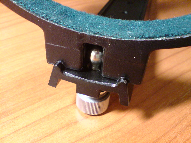

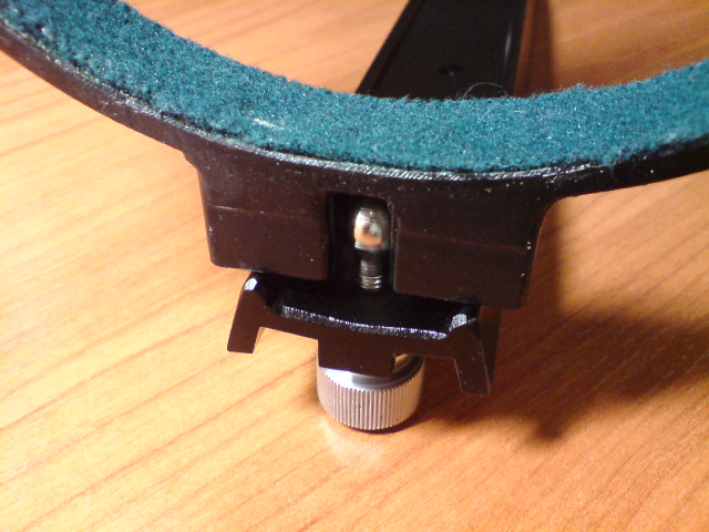

Крепежные кольца от ТАЛа не совсем подходят к ЛХ SW, держатся на честном слове и на одном витке:) Надо придумывать переходную пластину.

Я пластины делаю из фанеры.Алексей писал(а):Крепежные кольца от ТАЛа не совсем подходят к ЛХ SW, держатся на честном слове и на одном витке:) Надо придумывать переходную пластину.

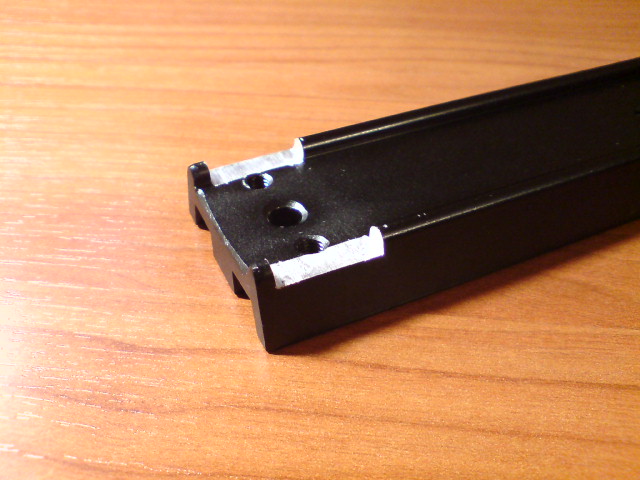

Придумал более простой способ: взял напильник и убрал все ненужное: Было: Стало:Алексей писал(а): Надо придумывать переходную пластину.

и это правильно, инструменты для этого и придуманы..)))Алексей писал(а): взял напильник и убрал все ненужное:

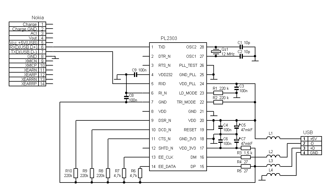

Поделитесь, плиз, схемками/ссылками переходника "порт Auto Guider -> USB ноута", возможно ли в таком случае пользоваться штатным пультом?
Re: HEQ5 SynTrek
Я у себя паял из телефонного шнурка. С пультом эта схема тоже вроде бы должна работать. По USB подключение типовое, а в монтировке надо найти контакты Rx и Tx. Я бы дал распиновку разъема, но у меня другой тип нежели на HEQ5
На всякий случай прикреплю схему

тебе надо переходник USB-> LPT для подключения к автогиду.Алексей писал(а):Поделитесь, плиз, схемками/ссылками переходника "порт Auto Guider -> USB ноута", возможно ли в таком случае пользоваться штатным пультом?
где-то на старлабе была тема про " коробочки Антона или Ионова", но это надо искать.
вообще-то почти весь народ подключается так, как посоветовал Слава,
только в этом случае надо подключаться вместо пульта.
Пульт тогда выброситься.
я, например, имею на борту ноута аппаратный LPT порт, поэтому просто подключился к порту Автогида
через оптронную развязку, зато пульт у меня тоже работает параллельно с портом.
Это удобно, не надо бегать к ноуту , когда хочешь немного подвинуть поле.
