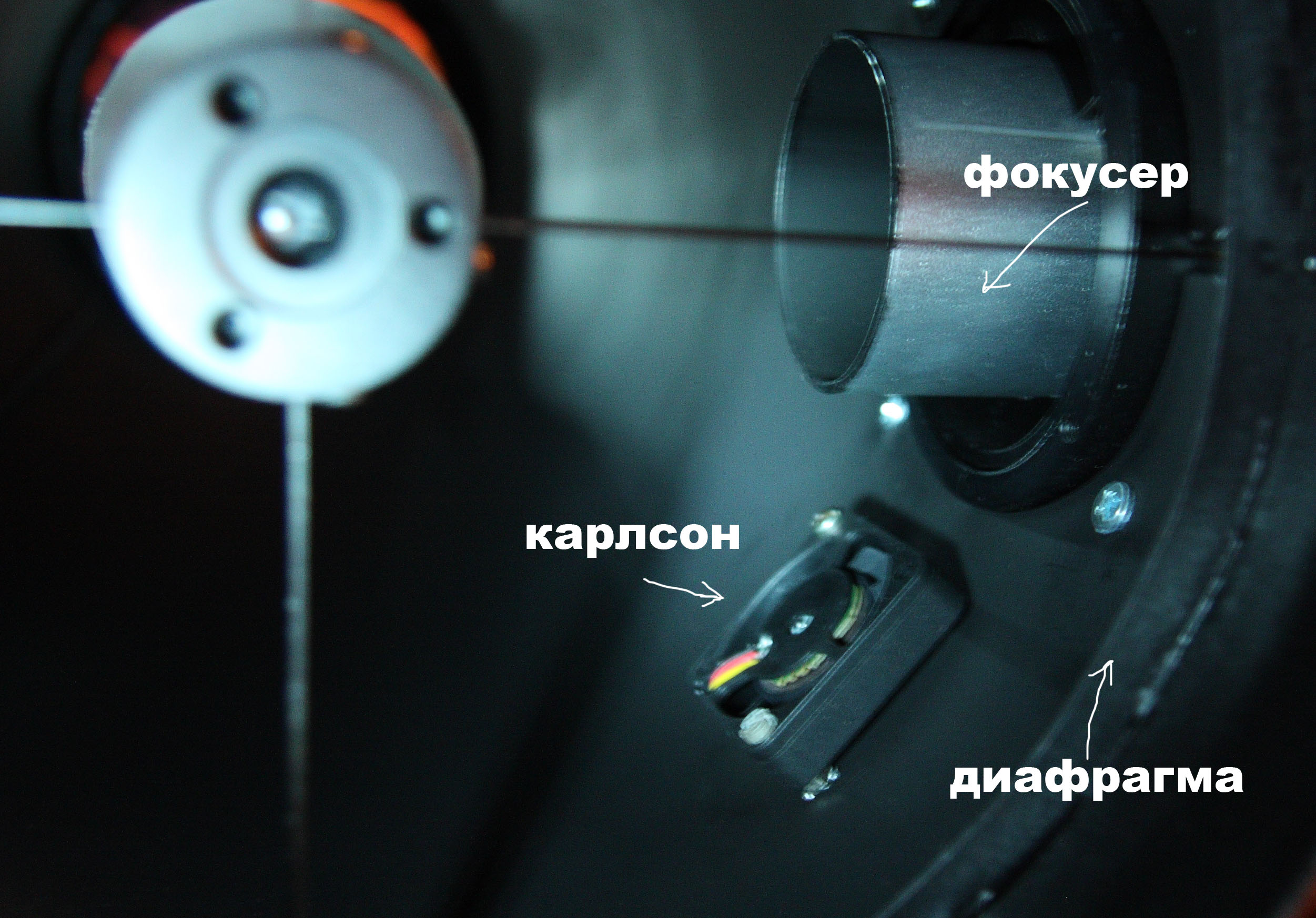

сегодня ночью испытал диагональ с обдувом.
роса падала обильно, но диагональ осталась практически чистой.
маленький 2х дюймовый карлсон направленный на зеркало помог.
под утро был иней на траве.
подогрев сделаю в следующий раз
для сравнения.

didperm писал(а):маленький 2х дюймовый карлсон направленный на зеркало
Фото в студию

вот как-то так :
поставить позади фокусера не получилось,
поставил немного сбоку.
толщина карлсона подобрана так, чтобы его перекрывала апертурная диафрагма .
