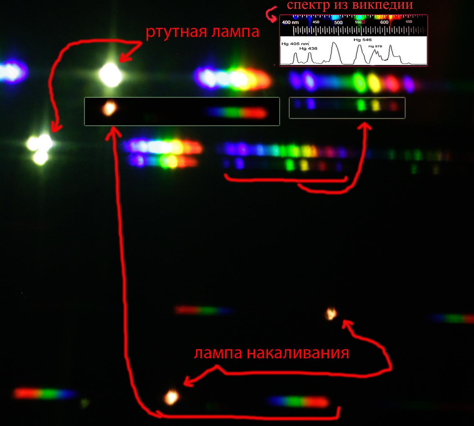

откопал я у себя в хламе старую самодельную дифракционную решетку,
прикрепил ее на объектив Таир-3 и поскольку звезд не видно потестил ее по ближайшим фонарям...
фонари от меня видно ртутные и обычные - накаливания ... получился соответственно полосчатый и сплошной спектр...
разрешение у решетки не очень большое, поэтому конкретные полосы слились в участки засветки... ))
фотоотчет прилагается....
при первом удачном небе - попробую по звездам...))

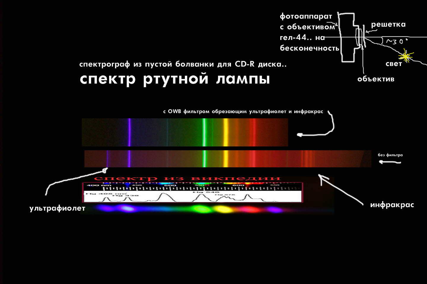

собрал новую схему спектрографа ....
в качестве дифракционной решетки использовал прозрачный диск-
пустую болванку dvd-R без напыления... обычно их укладывают
сверху на стопку нормальных болванок для защиты ....
потестил по фонарю видному в окно... поскольку на улицу лезть холодно...)))
но и при этом результат гораздо лучше предыдущего...
практически все описанные линии разрешились даже двойная желтая...
снимал с обрезающим фильтром и без него...
четко видно как работает фильтр - режет ультрафиолет и инфракрас...

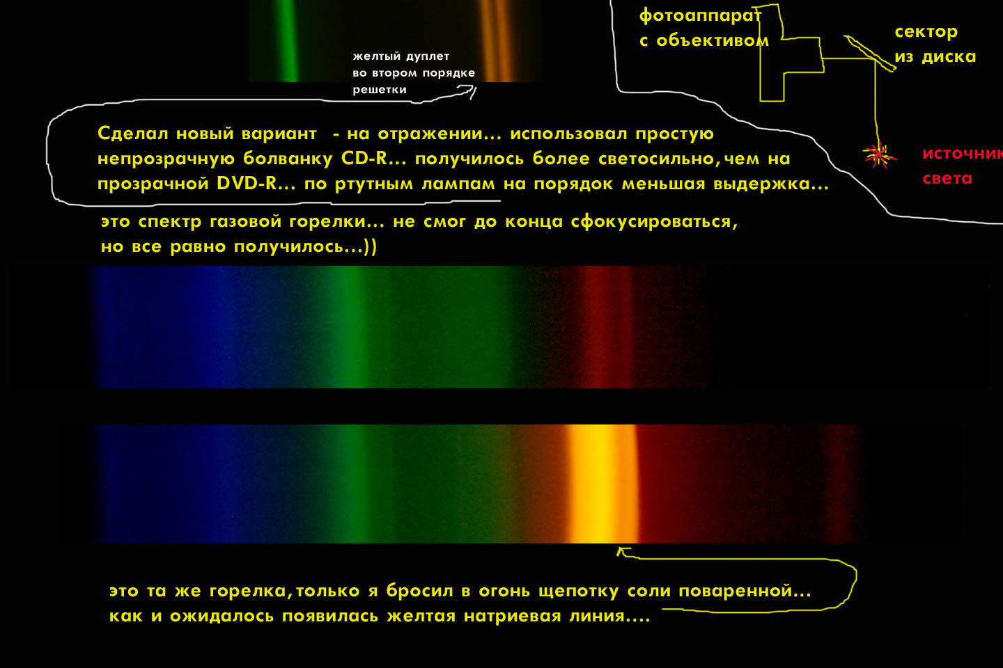

продолжаю мучить тему дифрешетки
сделал седня новый дивайс - на отражении, вроде получше
вчерашней классической...
у классики - хреновая светосила...

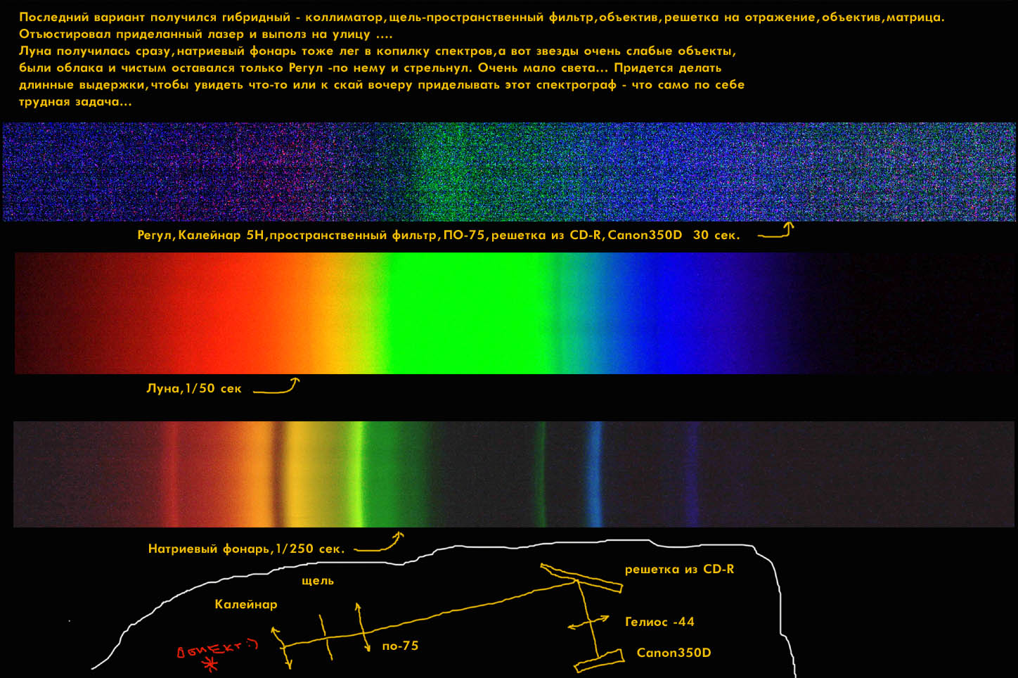

сварганил очередной вариант спектрографа
потестил по луне и звезде...
результат : по звезде все равно не хватает света,
придется долбасить длинными выдержками с последующим сложением в Ирисе...((
