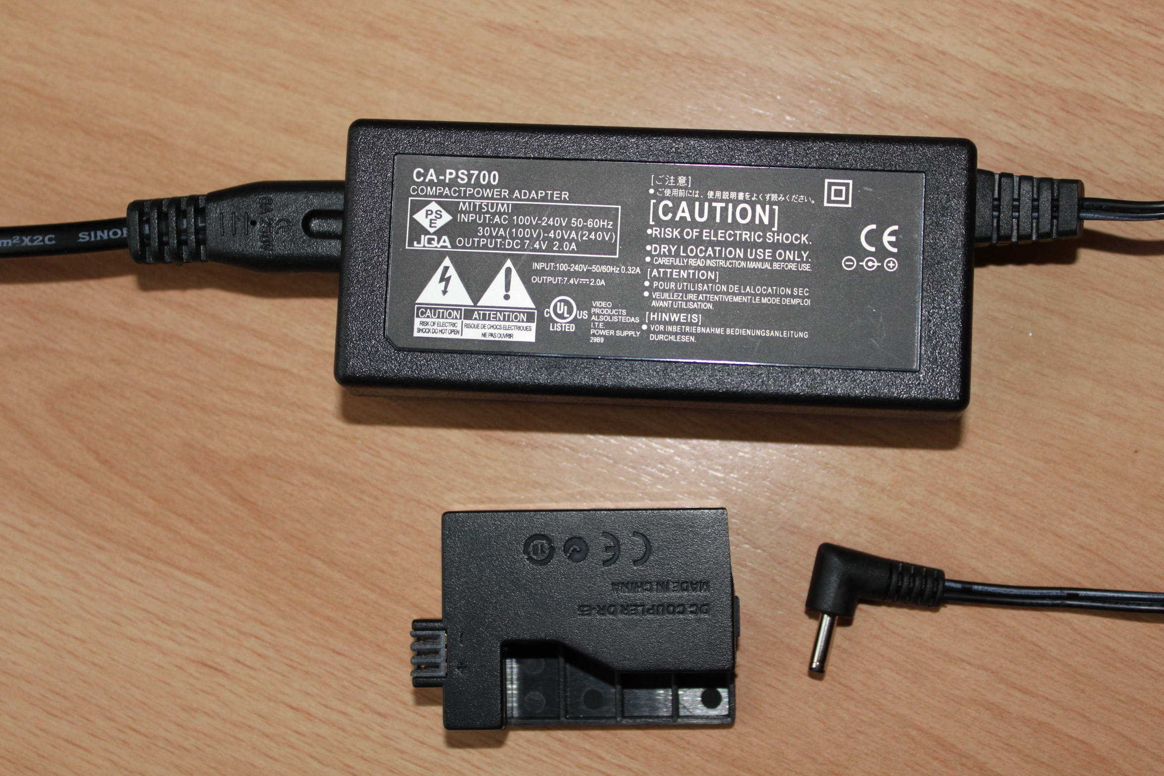

Приобрел адаптер питания камеры(выдает 7,9В.) и возникла проблема!
При работе камеры с ноутом (все от сети 220в.), проблем нет.
Как подключаю монтировку (тоже работает от сетевого китайца) - камера
зависает. Подскажите, боюсь камеру спалить?
Привожу фото блока питания камеры.
P.S. Раньше при работе камеры от аккумулятора проблем не было.

Re: Внешнее питание фотоаппарата.

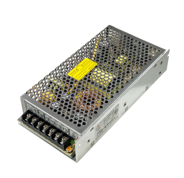

По возможности монтировку заземлить и использовать блок питания с заземлением нейтрали. Я у себя применяю такой как на фото ниже.
Если не заземлить то на корпусе монтировки вполне может присутствовать половина сетевого, то есть 110 вольт.
В качестве иллюстрации можно взять компьютер, если он будет подключен к розетке с двух проводным питанием, фаза и нуль без заземленной нейтрали на корпусе относительно земли будет присутствовать аккурат 110 вольт.
Поэтому используя импульсные блоки питания без соответствующей гальванической развязки вполне есть возможность в фотоаппарате зажарить USB порт.
В идеале желательно оборудование питать от одного источника, но готовых решений нет и придется самодельничать. Или еще как вариант использовать сетевой разделительный трансформатор и уже поле него включать импульсные блоки питания.

Батареи имеет неприятный эффект разряжаться в самый неподходящий момент особенно с нашими морозами. Поэтому их целесообразно применять только на выездах, где им нет альтернативы в качестве источника питания. И то при этом как правило используется аккумулятор автомобиля.
Если же использование подразумевает наличие сети 220в, то для монтировки, если нет желания приобретать специализированные блоки вполне подойдет блок питания от компьютера АТ или АТХ. Стабилизацию завести только на цепь 12в, поднять напругу до +13в и все. Главное что бы этот блок и блок питания ноутбука были подключены к правильной сети питания с заземленной нейтралью.
Ну или использовать как я писал выше разделительный трансформатор. Это в плане электробезопасности лучшее решение, так как в случае выхода из строя импульсного блока питания ( попадание росы, либо другие факторы) защитит пользователя от поражения электрическим током. Телескоп на улице, влажность у нас высокая, все в росе аж бежит ручьями, это как в ванне с включенным в розетку феном сидеть
