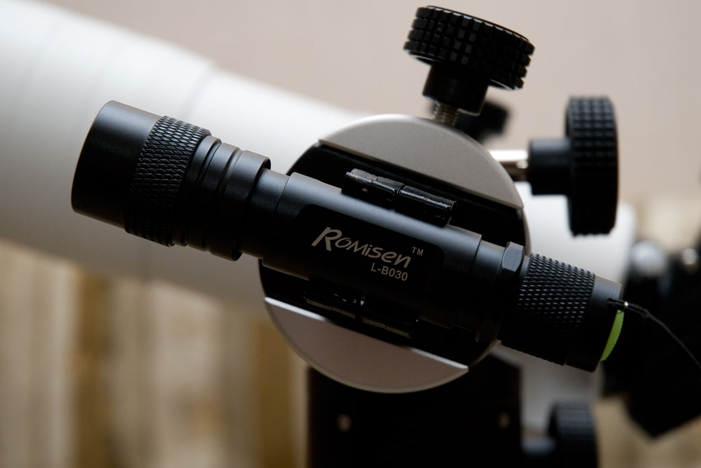

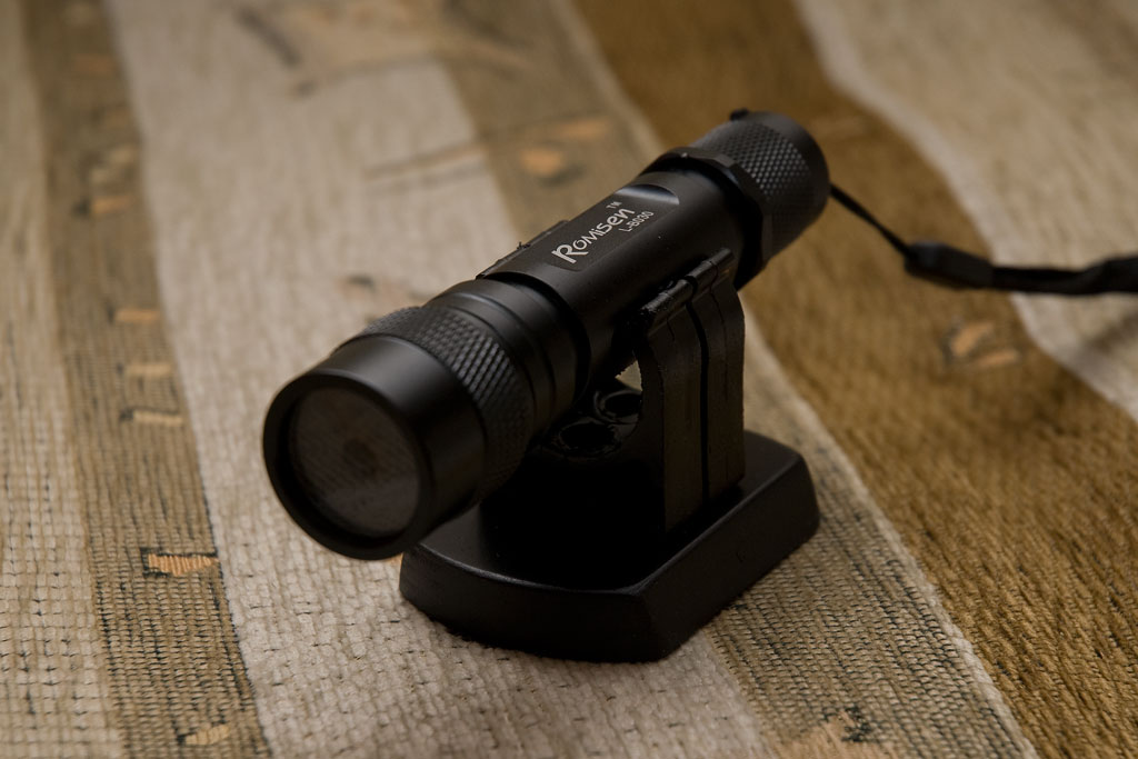

Итак, презентую обещанный ранее девайс...
Так как наш телескоп не был оборудован искателем, а Дима Дубровских, в одном из наблюдений, показал на что способна обычная лазерная указка, было задумано сделать искатель из этой самой указки...
В качестве основного элемента был выбран зелёный лазер фирмы Romisen мощностью 30 мВт, во влагозащищённом металлическом корпусе, который совсем недавно доехал-таки до своего владельца...
Для получения "законченной композиции" были также привлечены кусок фанеры, две сантехнические клипсы, баллон аэрозольной чёрной краски, пара саморезов по дереву, две прямые руки, ну и так, по мелочам...
Что из этого получилось - на фото внизу.
Правда вновь изготовленный искатель ещё не прошёл всех "государственных" испытаний и не получил всех необходимых сертификатов, но, будет небо - будут тесты...
