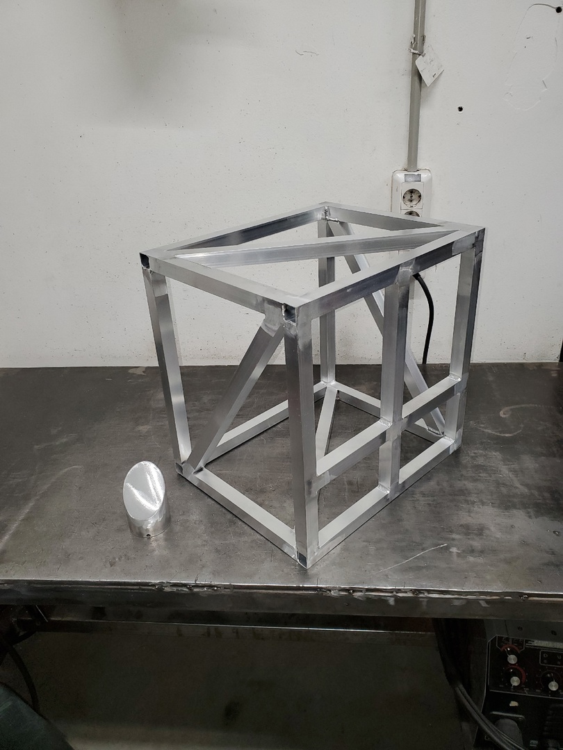

Сварил мне хороший знакомый конструкцию низа телескопа из алюминиевых профилей и стакан для вторички заварил.
вес конструкции получился 2.5 кг

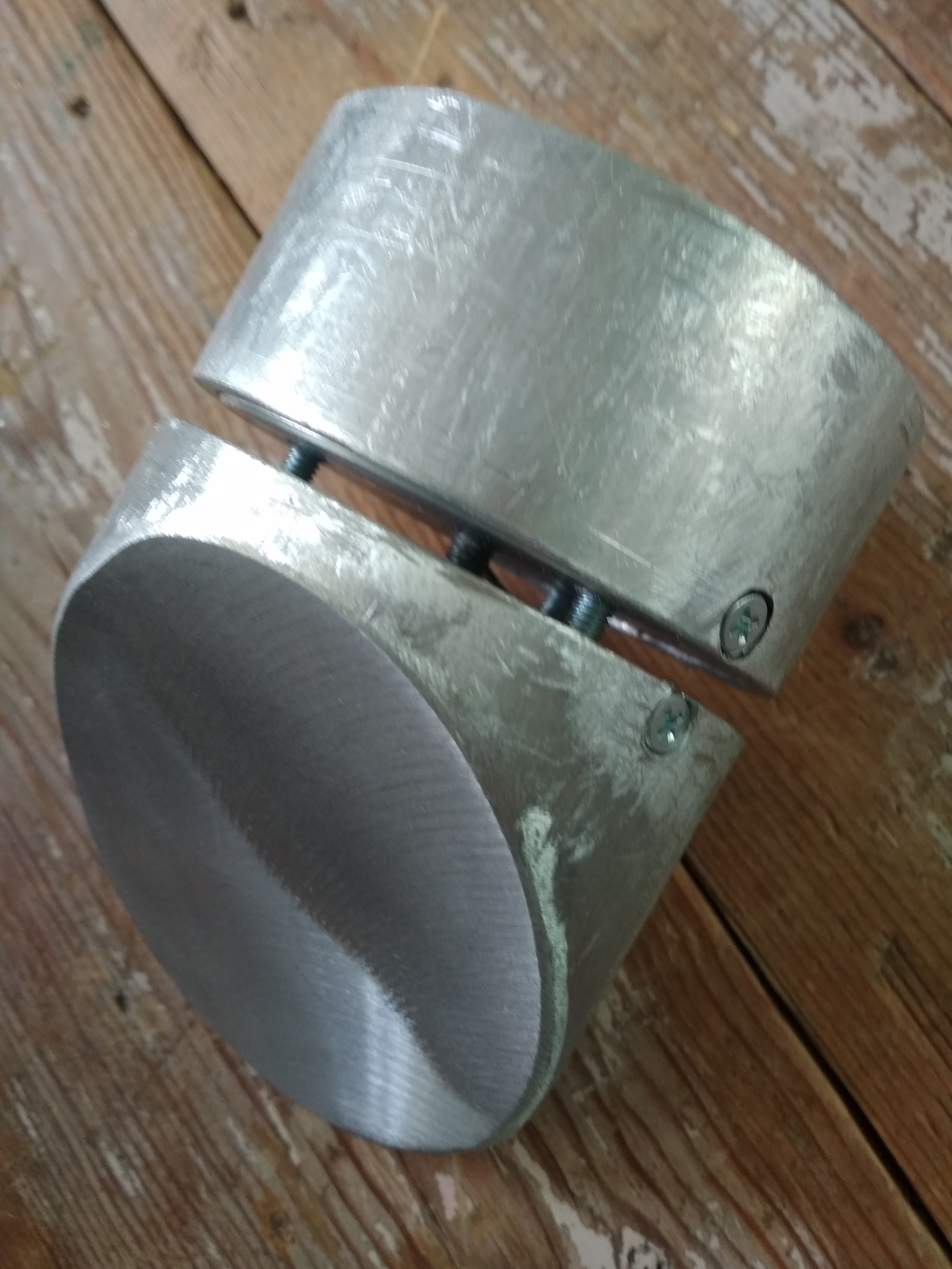

выточили мне два донышка, разрезал стакан и сделал центр паука и крепление для вторички
с регулировкой тремя винтами.
Заказал вторичку в Ейске у Игоря. по малой оси 78 мм.
Должно хватить по размеру.

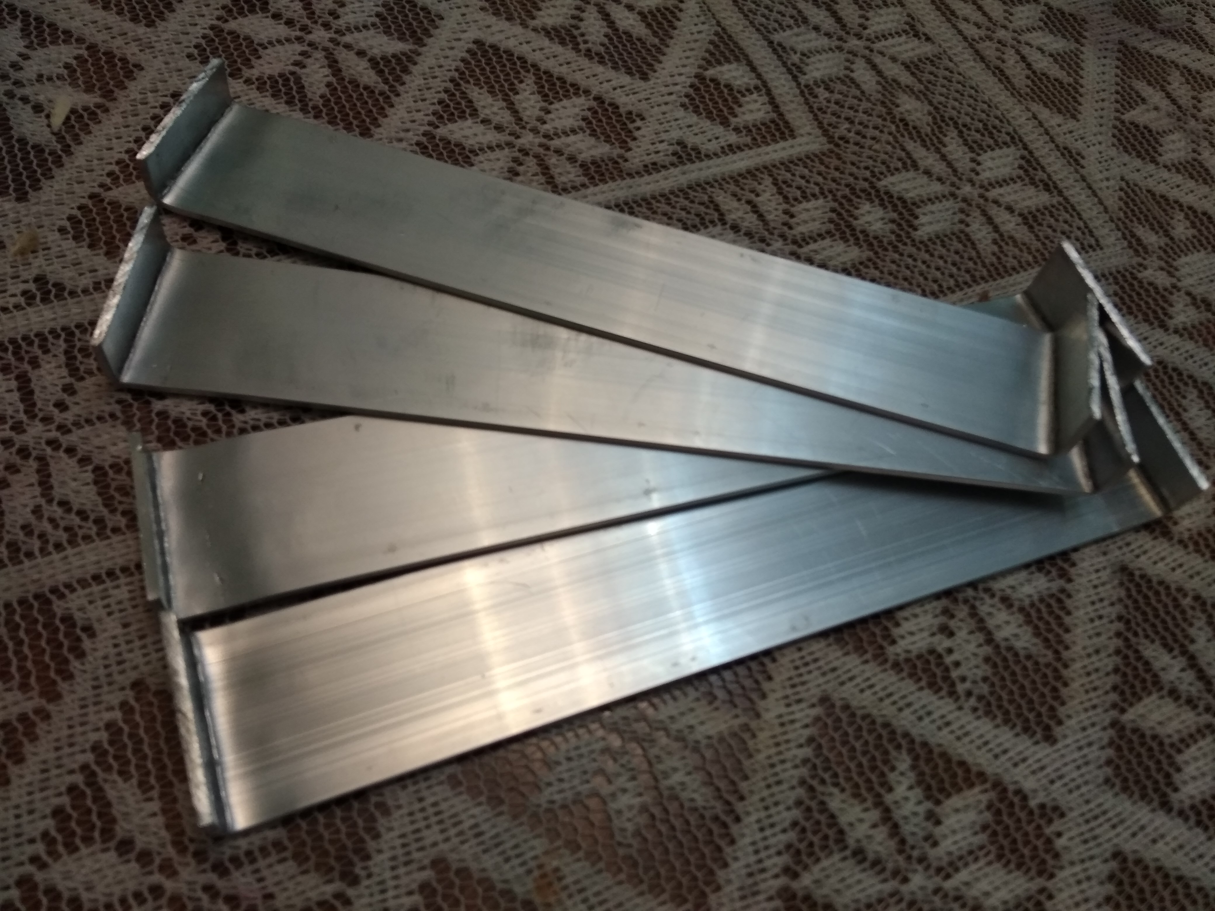

Выпилил ножовкой коромысла для боковой разгрузки.
Я решил не делать разгрузку на тросах, потому что пришлось бы использовать 6 тросов - это слишком сложно и громоздко.
решил бок разгрузить на 6 точек, то есть три коромысла по две точки разгрузки.
Разгрузку плоскости оставлю пока на 18 точек - возьму ту, на которой полировал зеркало.
Она стальная и тяжеловатая, может быть потом заменю на 9 точек или выпилю из дюраля.
С дюралем какай-то засада, не могу купить пластину 50х50 см. Продают только большие листы.

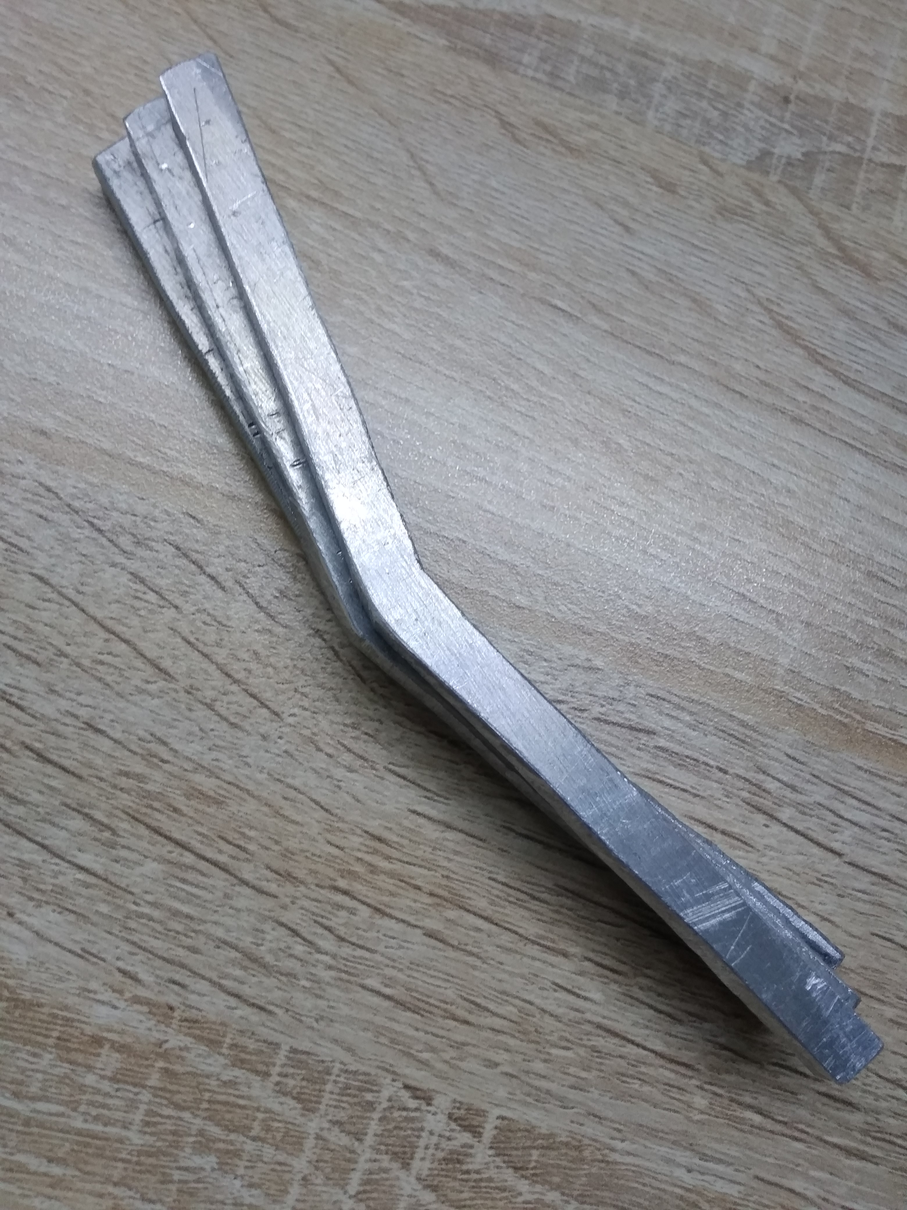

- Сообщения: 1770
Re: Проект: Астрограф 14"

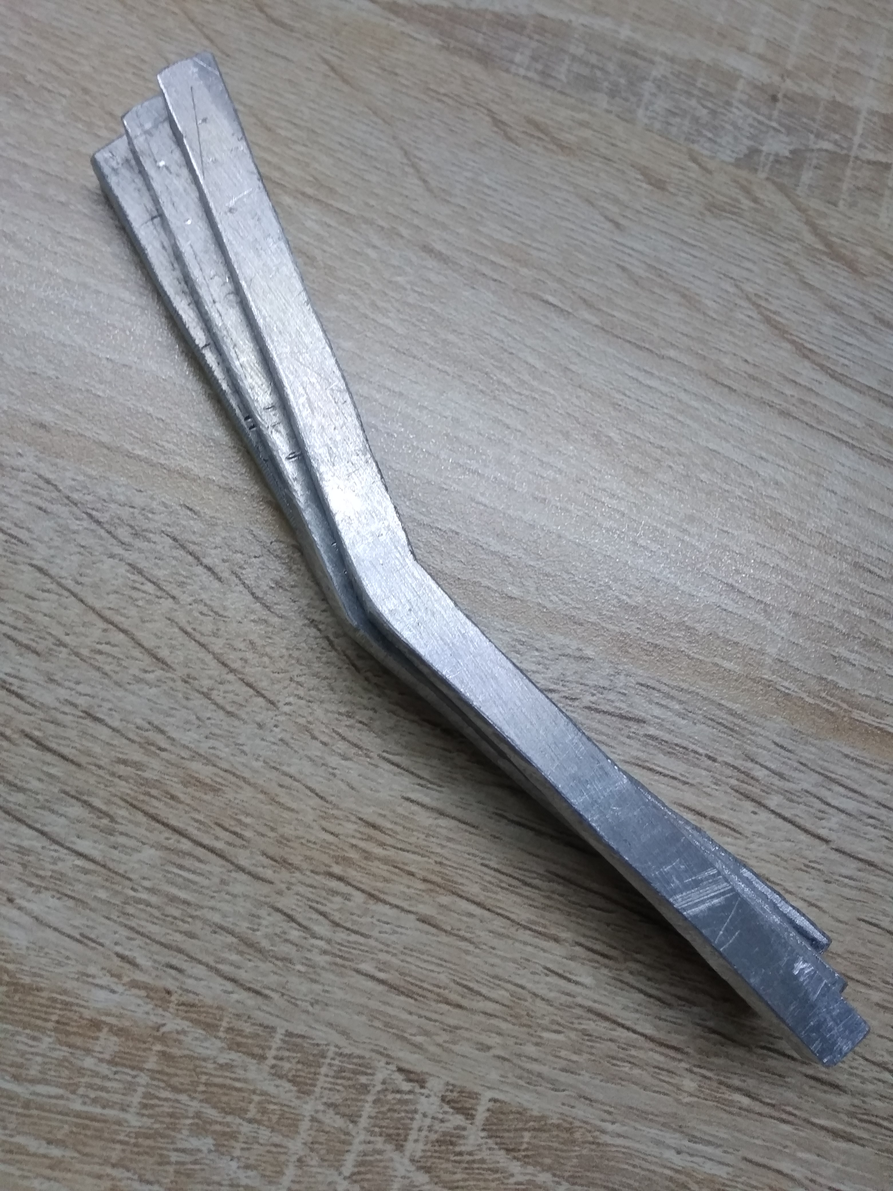

Согнул 4 детали для паука из полосы 30х2 мм .
Собрал разгрузку главного зеркала.

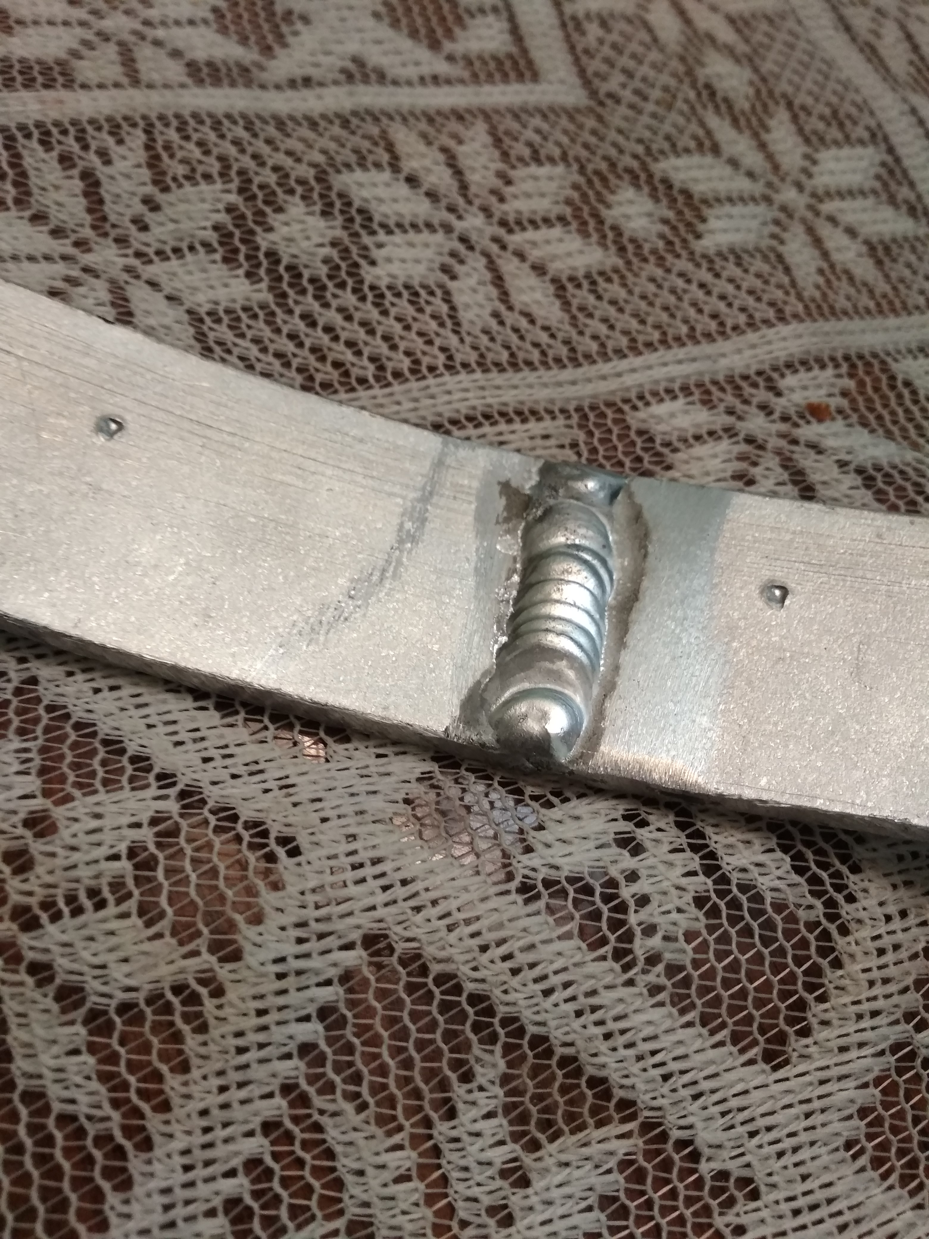

Верх телескопа будет из обода, который задарил мне Виктор.
Ширина обода 35 мм, внешний диаметр пришлось уменьшить до 43 см. путем вырезания 5 см и сварки.
- Сообщения: 62
- Тeлeфoн: 89223340449
Хорошая работа!
Но почему биссектриса вн. угла треугольника 12 не прошла через центр разгрузочной системы?
- Сообщения: 1770
они пока не зафиксированы.
тут есть еще ошибка: не совсем туда приварили поперечину и одна планка выскочила дальше от центра. Меня это не смущает, потому что здесь и на 9 точек можно разгрузить по Сикоруку.

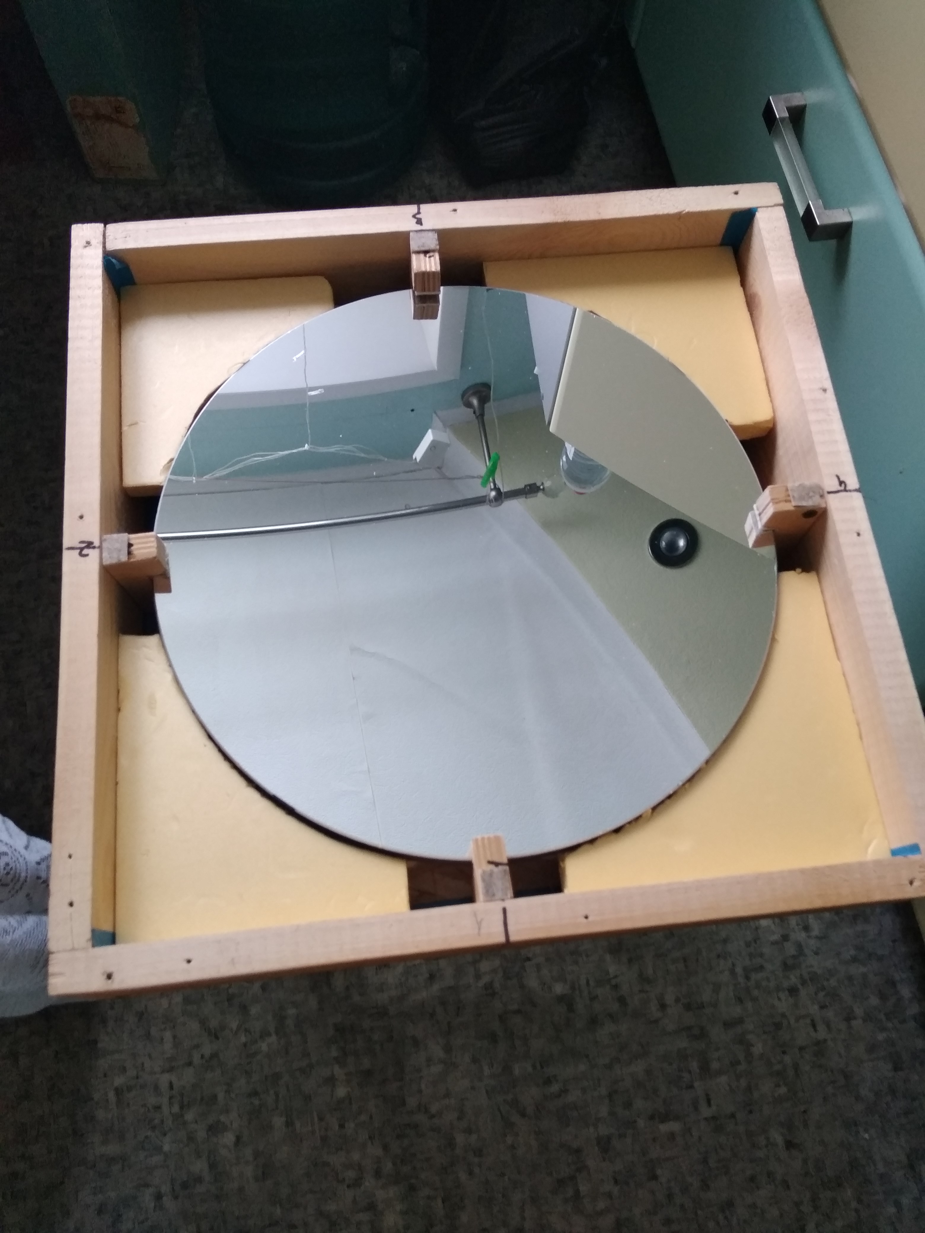

Между тем, сегодня приехало зеркало из Ейска.

- Сообщения: 821
Ура!!!
Тест на интерферометре будет? Так сказать посмотреть, как было и как стало после покрытия.
- Сообщения: 1770
Я тестировал прошлое зеркало , отличия не заметил.
А это тоже измерю, когда будет пауза в работе.
