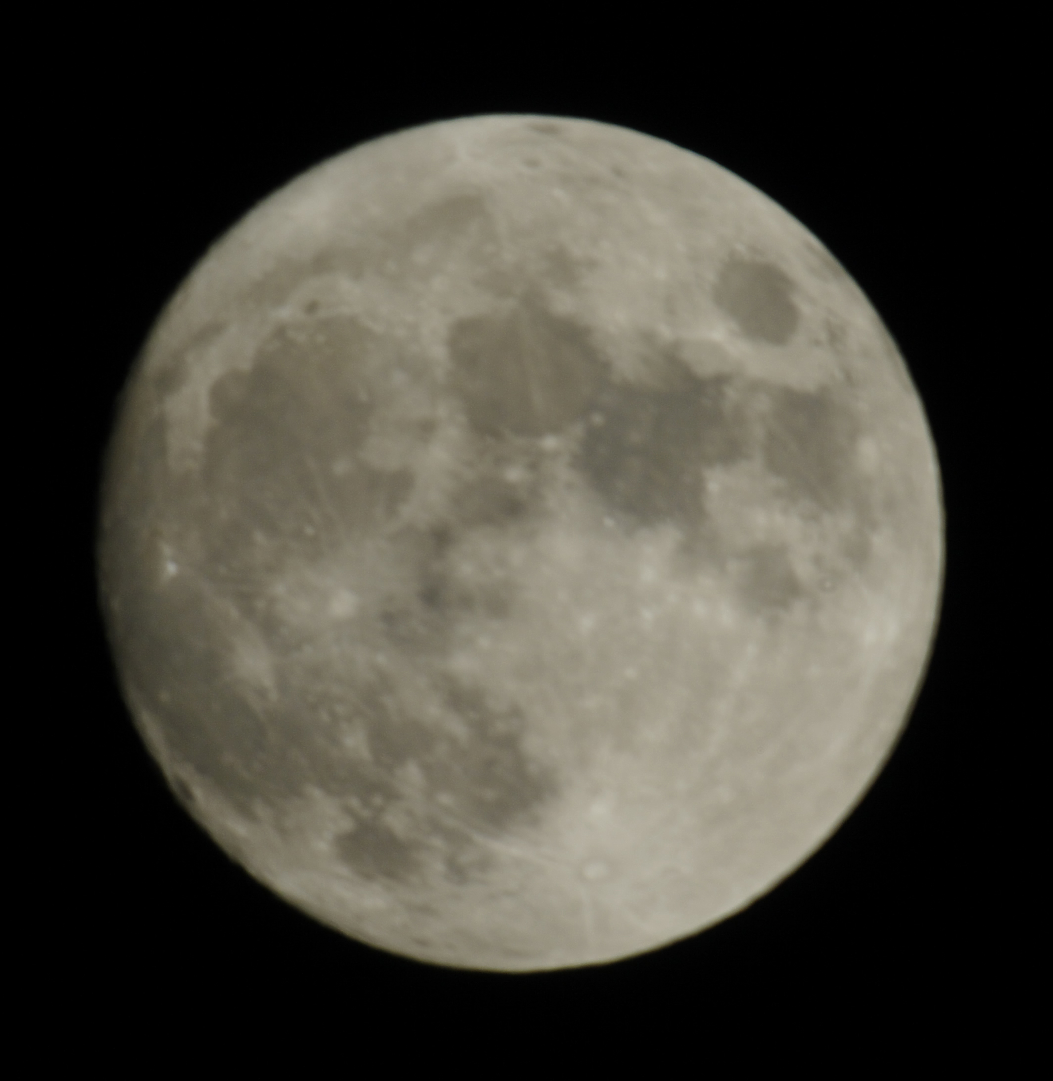

Старый Бармалей писал(а): чувствительности 800ед. выдержка 1/125.
не надо ничего крутить, пока проблема не обозначилась..))
судя по картинке, камера дернулась при съемке, может быть от руки, может быть от зеркала,
смазка по диагонали левый верх-правый низ... это победить - снимать с таймером
или с инфракрасным пультом ДУ (тросик тоже поможет, но лучше электрический).
а потом может быть имет смысл сфокусироваться маской...

Сегодня ночью снова пытался сфотать Луну. Видимо, то что получилось, это максимум, что можно выжать в данных конкретных условиях. Т.е. настройках объектива и атмосферных условиях.
Объектив МС ЗМ-5СА. 200ед. 1/125сек. Фото конвертировано из рава с максимальным качеством, после чего просто обрезаны поля.

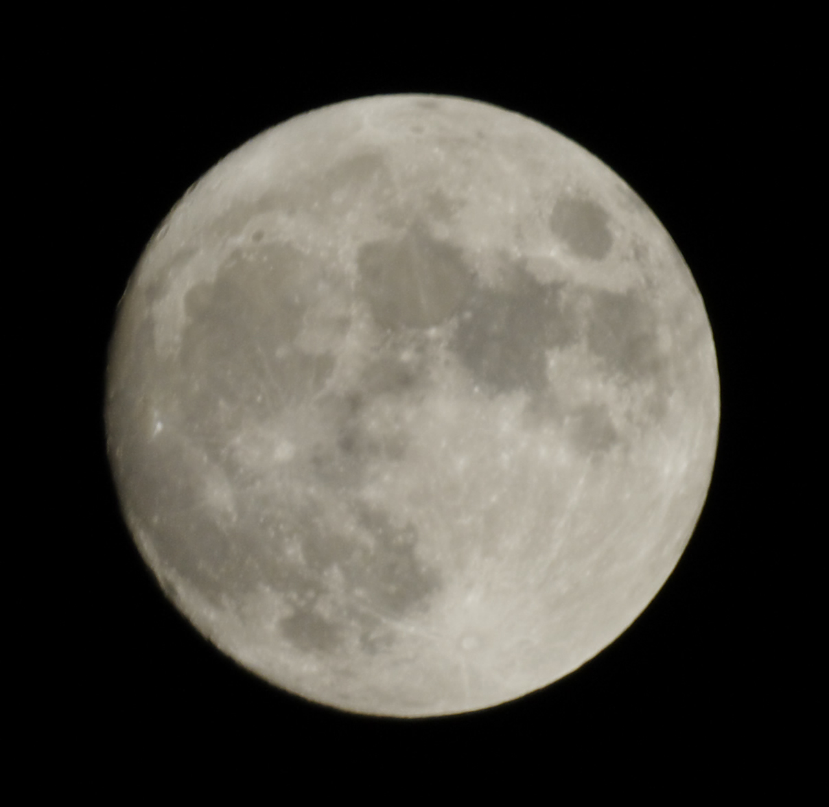

Второй снимок сделан тем же объективом, только с телеконвертером МС ТК-1. 200ед. 1/45сек. Снимок так же конвертирован из рава с максимальным качеством и обрезаны поля. Никакой другой обработки не проводилось.
Сообщения: 1762
Re: Ламерское фото
пара-тройка вопросов:
1. чем нажимаете на кнопку?
2. какой штатив используете?
3. какой фотоаппарат?
те сочетание 200 ед и 1/45 сек. тоже непонятно.
по- моему кадр нерезкий !
т.е. дифокус.
или хитро-симметрично смазан от сотрясения
я бы сделал так, убрал бы конвертор,
хороший штатив, выдержку 1/400 , зеркало предварительно поднять,
снять с таймером,

Фот стоял на портативном китайском штативе, в защищеном от ветра месте. Для предотвращения колебаний к нему была подвешена гантеля в 6кг. Спуск производился рукой на двухсекундном таймере. К сожалению, дистанционного пульта у меня пока нет, но обязательно будет.
Кста, подскажите, каким пультом управляется камера, чтоб могла делать серии снимков, как у вас.
П.С. А нерезкость может быть от вибрации камеры при складывании зеркала?
П.П.С. Камера - Пентакс К20Д. В снимках присутствует EXIF.
П.П.П.С. Поскакал делать маску...
Сообщения: 1762
Re: Ламерское фото
Старый Бармалей писал(а): Кста, подскажите, каким пультом управляется камера, чтоб могла делать серии снимков, как у вас.
я снимаю кэноном 350da, в нем есть режим серийной съемки т.е. пока держишь кнопу камера поливает серией...))
в качестве тросика - самодельный электрический шнурок с двумя кнопками, одна без фиксации для одиночных снимков, другая, с фиксацией, для серий...
от складывания зеркала вибрация бывает, но если камера достаточно массивная, т.е. инертная масса много больше
массы зеркала, то трясет незначительно., еще зависит от количества снимков на камере. Считается, что новая камера трясет сильнее, чем старая, в которой все железки приработались. я зеркало не выключаю.

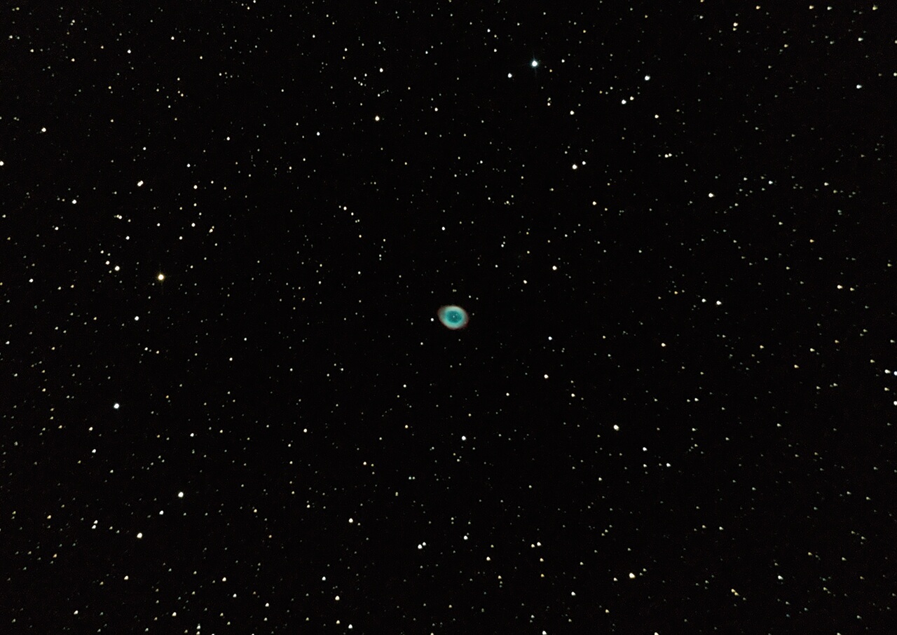

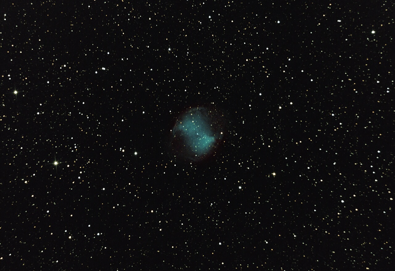

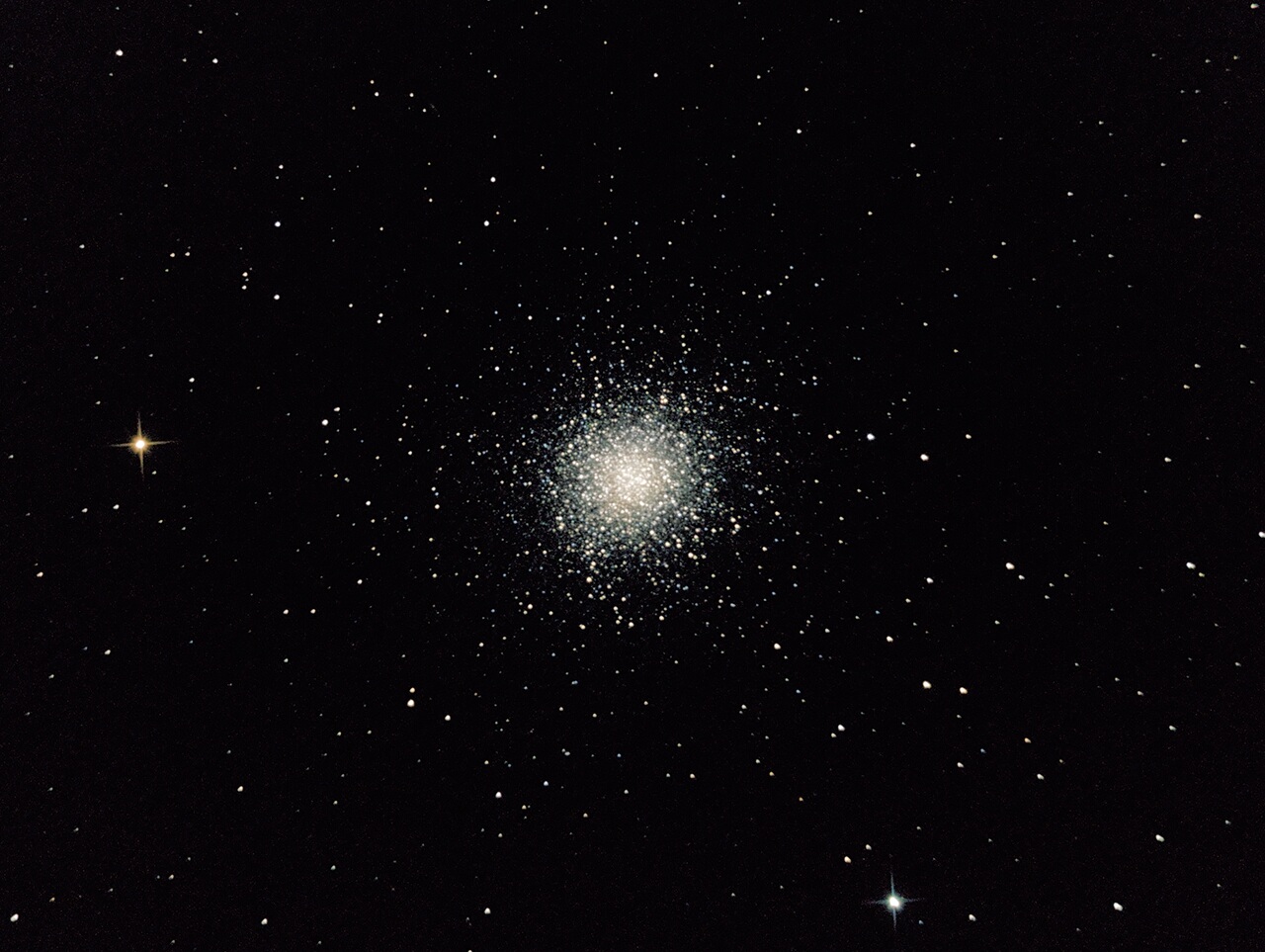

В перерывах между борьбой с росой пробежался по "попсе" без гидирования и прочих изысков, даже полярка была выставленна на глазок. Дарки и флеты взяты с марта месяца, новые не успел отснять, сел аккумулятор. Телескоп SW25012EQ6pro и SONY A200 в прямом фокусе, ISO1600, выдержки 30с. Все сложено в DSS. В общем чистый ламеризм но для начинающего пойдет. В итоге М57 22кадра,М27 30кадров, М13 29кадров.

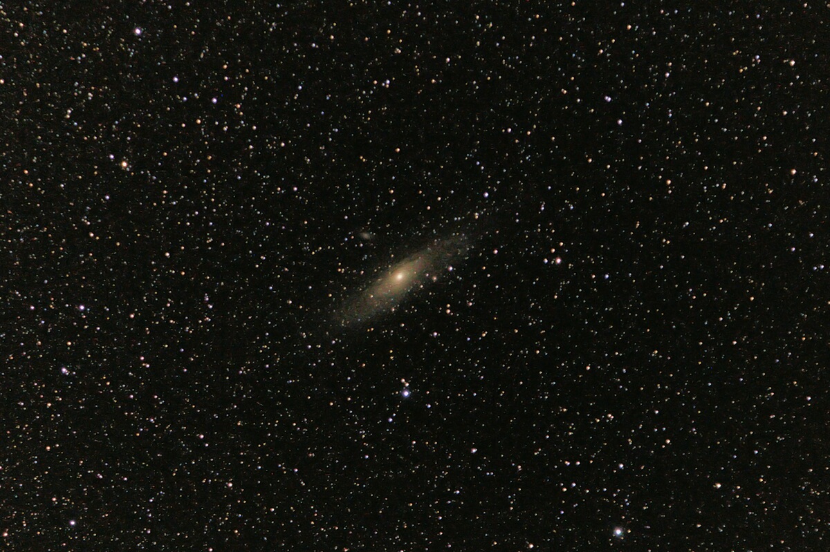

Попытка снять М31 штатной оптикой от соньки :smile: Что бы получить более менее приемлемое изображение мне пришлось закрыть диафрагму до F9, в идеале ее надо закрывать до F11 и более, но светосила при этом получается вообще никакая и время выдержек увеличивается до совершенно непотребных величин.
И так Sony A200, штатный объектив 18-70, фокусное 70мм, диафрагма F9, ISO 1600, сложено в DSS 6 кадров по 10мин, монтировка EQ6pro без гидирования.
