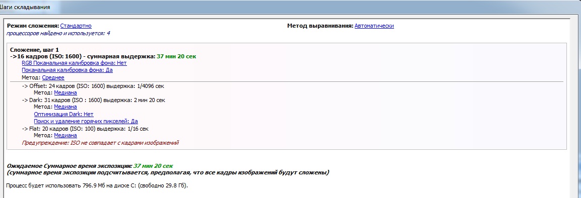

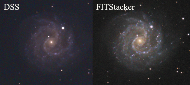

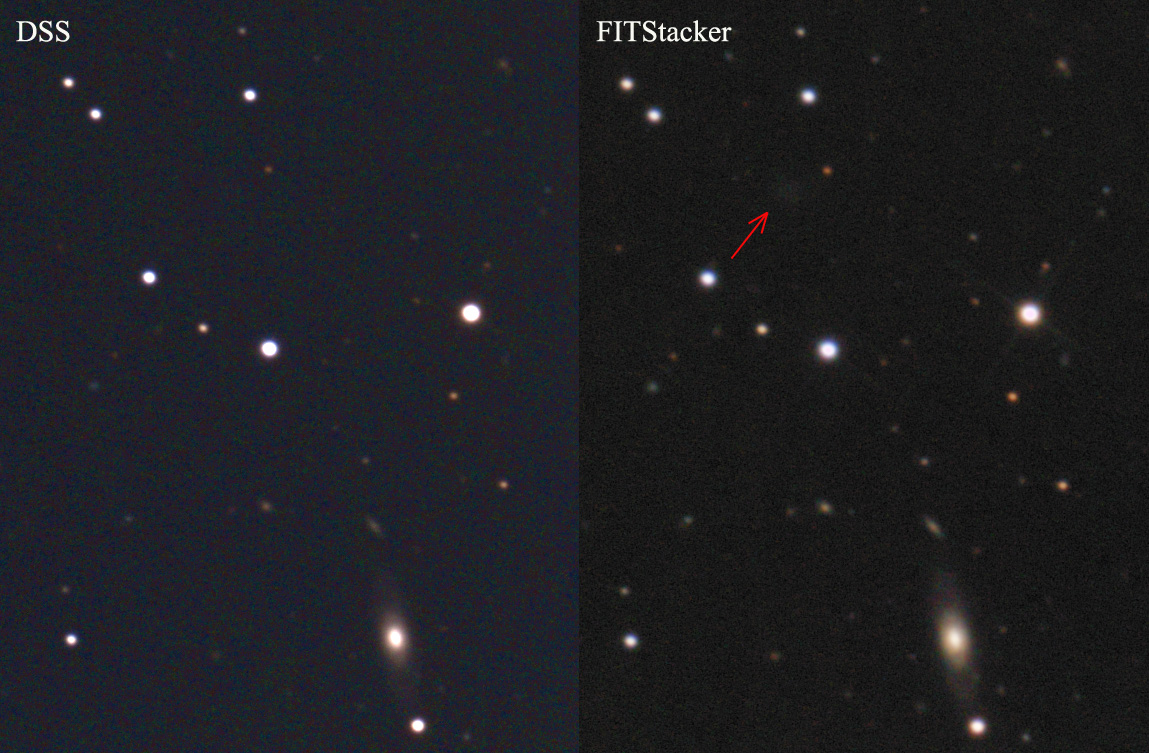

DSS работает не очень качественно. Проблемы с цветностью, потеря мелких деталей, распухшие звезды. ИМХО оптимальная программа для сложения на на сегодняшний день FITStacker.Алексей писал(а):Сложил в DSS на автомате.
Ниже пример, область около галактики NGC3184. На снимке полученном с помощью FITStacker красной стрелкой указан объект, что такое х.з. у меня нет таких каталогов что бы посмотреть что это такое. Наверное какая то галактика, это не артефакт обработки, на гугл скай она есть можно посмотреть это туманное пятнышко по ссылке А на кадре полученном с DSS на него даже нет намеков. Теряет DSS детали, плюс звезды в нем выглядят словно отверстия в фольге.
Добавил также саму NGC3184 сложенную в DSS и FITStacker.

Разница заметна! Буду изучать эту прогу.senao писал(а):оптимальная программа для сложения на сегодняшний день FITStacker.

FITStacker может только складывать, калибровку надо делать в сторонней проге, например IRIS. И особое внимание надо уделять калибровочным кадрам, не лениться их делать, особенно флеты. Иначе если съемка проводилась в местах где присутствует засветка все пойдет градиентами.
