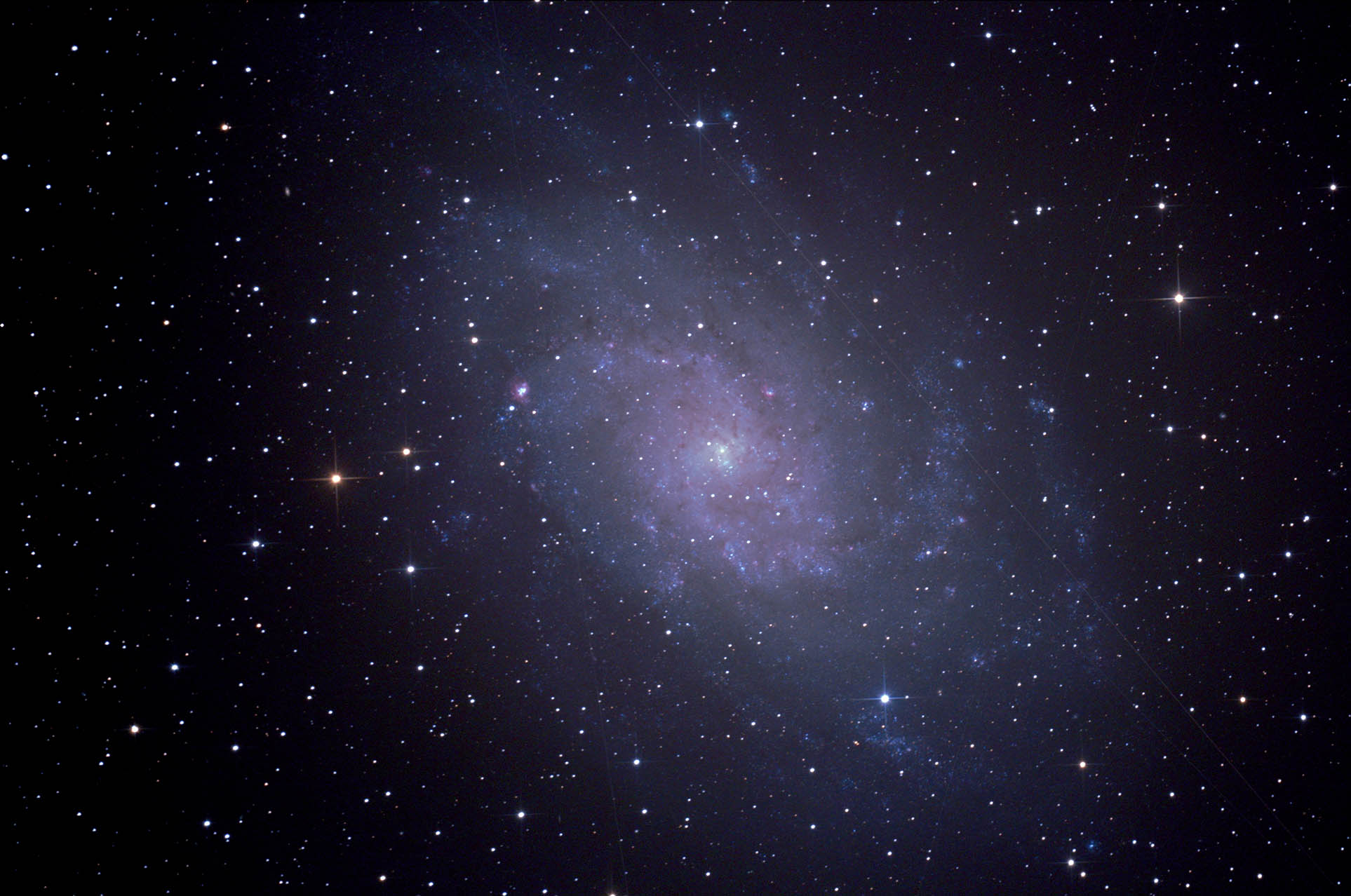

По шумам определенно есть прогресс, шума меньше и за счет этого слабые детали стали заметны лучше. Плюс в целом обработка в том числе цветовой баланс более правильные. Еще бы градиент который тянется в левую нижную часть кадра убрать. Это так же можно сделать в фитстакере.
Re: Галактика M33
11 сентября 2015
32х4мин 3200ISO
SW200/1000 heq5pro Canon650da.
Верхняя Гайва
+3 град.
Странный красный свет в центре, не стал его убивать в фотошопе, может это глюк, но он непонятный.

Хорошо получилось, это в зеленой зоне засветки снято?
Re: Галактика M33
В синей зоне.
Там хуже небо, чем в Комарихе - купол засветки от города на юге градусов до 40 вверх.
Область зенита и север хорошие.

Весьма неплохо получилось. Применение более совершенного фотоаппарата явно дает о себе знать :good:

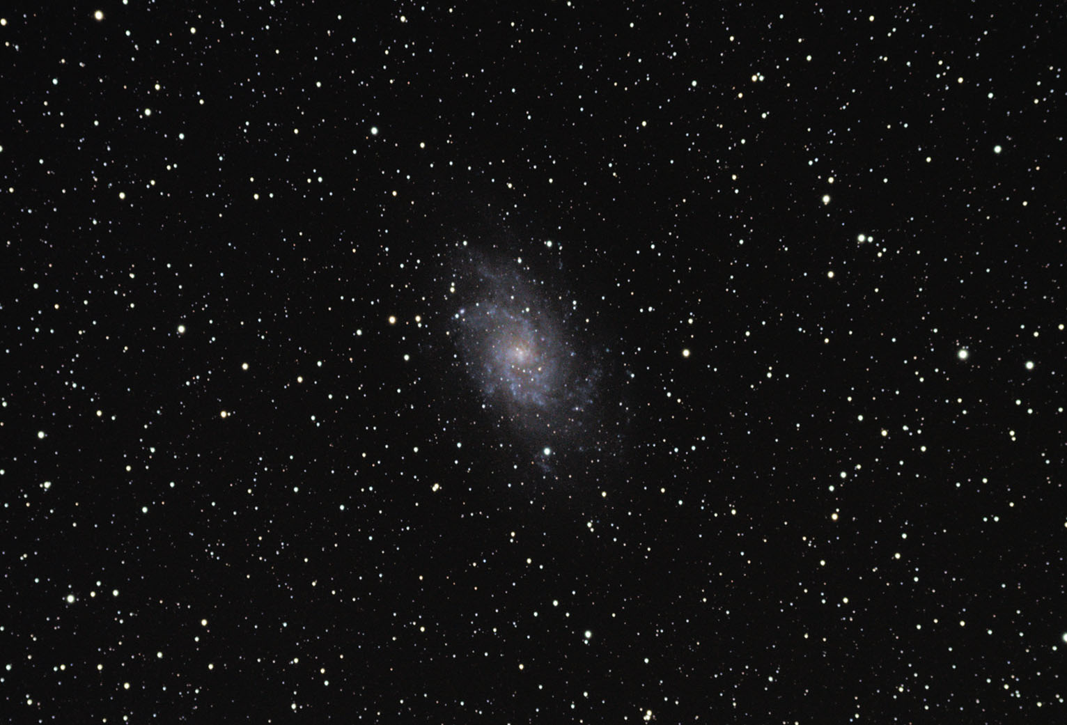

М33 с вчерашней съёмки. Ветер, конечно, сильно размазывал звёзды. Почти половина кадров ушла в брак. Пришлось выбирать не сильно размазанные.
Canon 1100D, объектив Kenko 400mm F6.7 ED LENS, редуктор 0,8х от DeepSky, амбарка №14 без гидирования. 17х122 сек, ISO800.
Я возлагал большие надежды на этот объектив, он же ED. Хроматизма действительно не видно, зато сферическая аберрация раздувает звёзды, в результате, разрешение получается значительно хуже, чем у Sky Watcher 705. Придётся возвращаться снова к старому доброму Скайвотчеру.

berezen писал(а): ↑
08 окт 2019, 22:34
Звезды с ним одинакового оттенка все получаются, может попробовать немного поменять точку фокусировки? Фотоаппарат с не удаленным ИК фильтром?

berezen писал(а): ↑
08 окт 2019, 22:34
У фотообъективов присутствует такой неприятный трабл как температурный дрейф. Он конечно есть и у телескопов, но на объективах ИМХО это сильнее выражено, фокусировка в процессе съемки уходит. В быту это абсолютно не заметно, а на длительных выдержках с продолжительными сессиями это проявляется в полной красе.
Надо сравнить кадры, первый и последний и сравнить, распухли звезды к концу или нет.
Ну и конечно желательно фокусироваться маской Бахтинова.

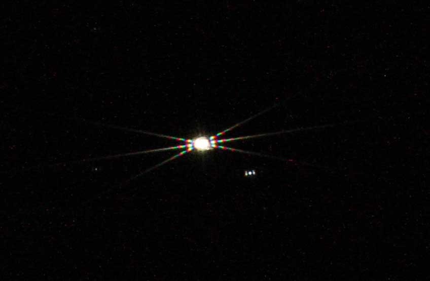

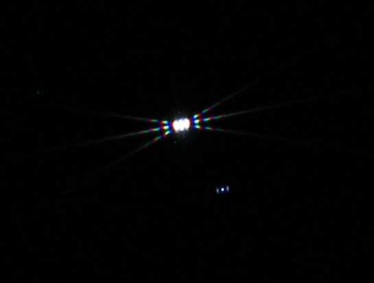

Вот кадры фокусировки до съёмки и и после через 1 час 55 минут. На мой взгляд, уход фокусировки незначительный. Больше всего, звёзды размазывал ветер, но и сферическая аберрация даёт себя знать. Я пробовал добавлять прокладки между линзами, но получилось хуже, возможно я их криво поставил. Там сложно подбираться.

До съёмки М33
До съёмки М33
После съёмки
После съёмки
