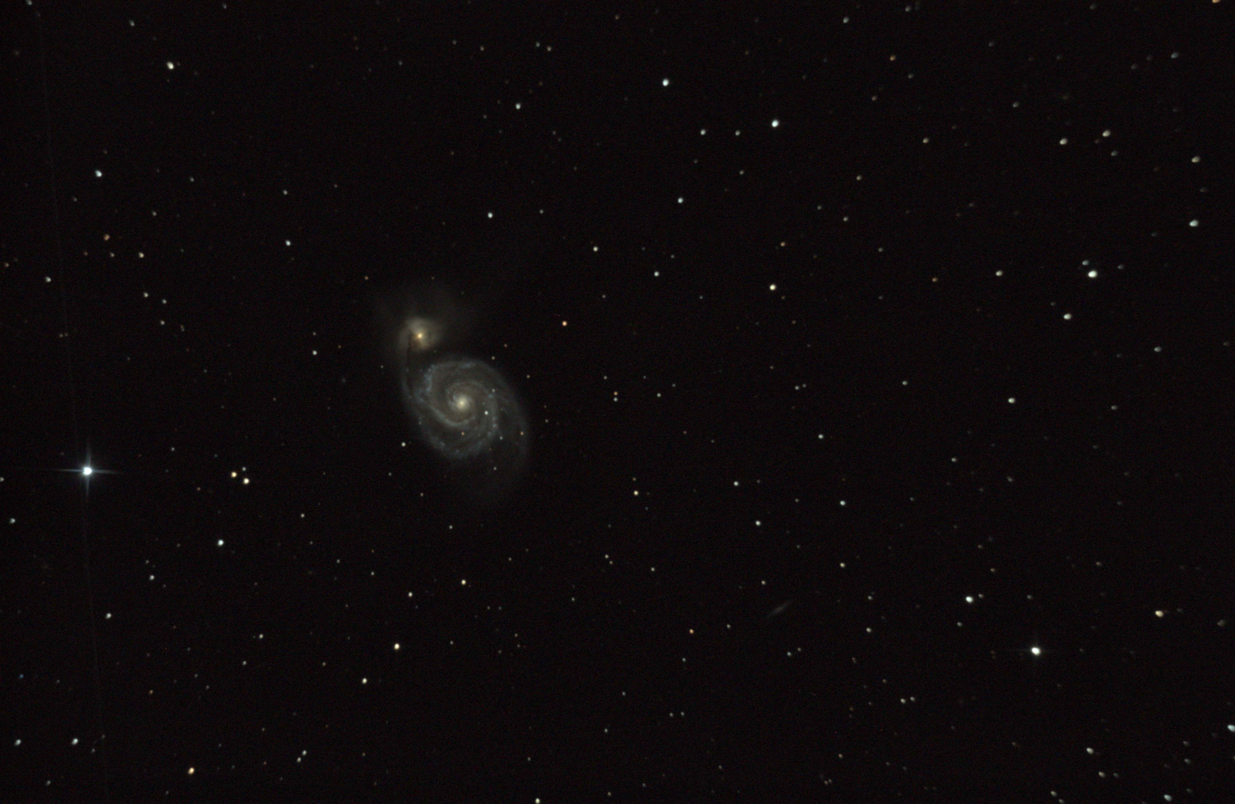

переснял флэт - помогло, на весеннем кадре градиент почти исчез, значит во флэте было дело,
жалко исходники январские случайно потерялись,
остались только фиты выравненные в ирисе, их уже не переделать...(
ну , это наука мне, теперь буду думать о флэт боксе.
источник бликов пока не нашел.
итого 23х5 мин. 1600ISO
sw200/1000,heq5pro,mpcc,Canon450da

- Сообщения: 799
Re: Галактика М51
Стало лучше, градиент действительно ушел. На флетах экономить нельзя, дарки биасы можно отснять уже дома, на балконе например что бы была соответствующая температура. А с флетами никак, их надо снимать сразу.
Что до бликов то у меня к примеру сильно бликовали болтики крепления искателя торчащие внутрь трубы. Торцы вторички так же могут давать такой эффект.

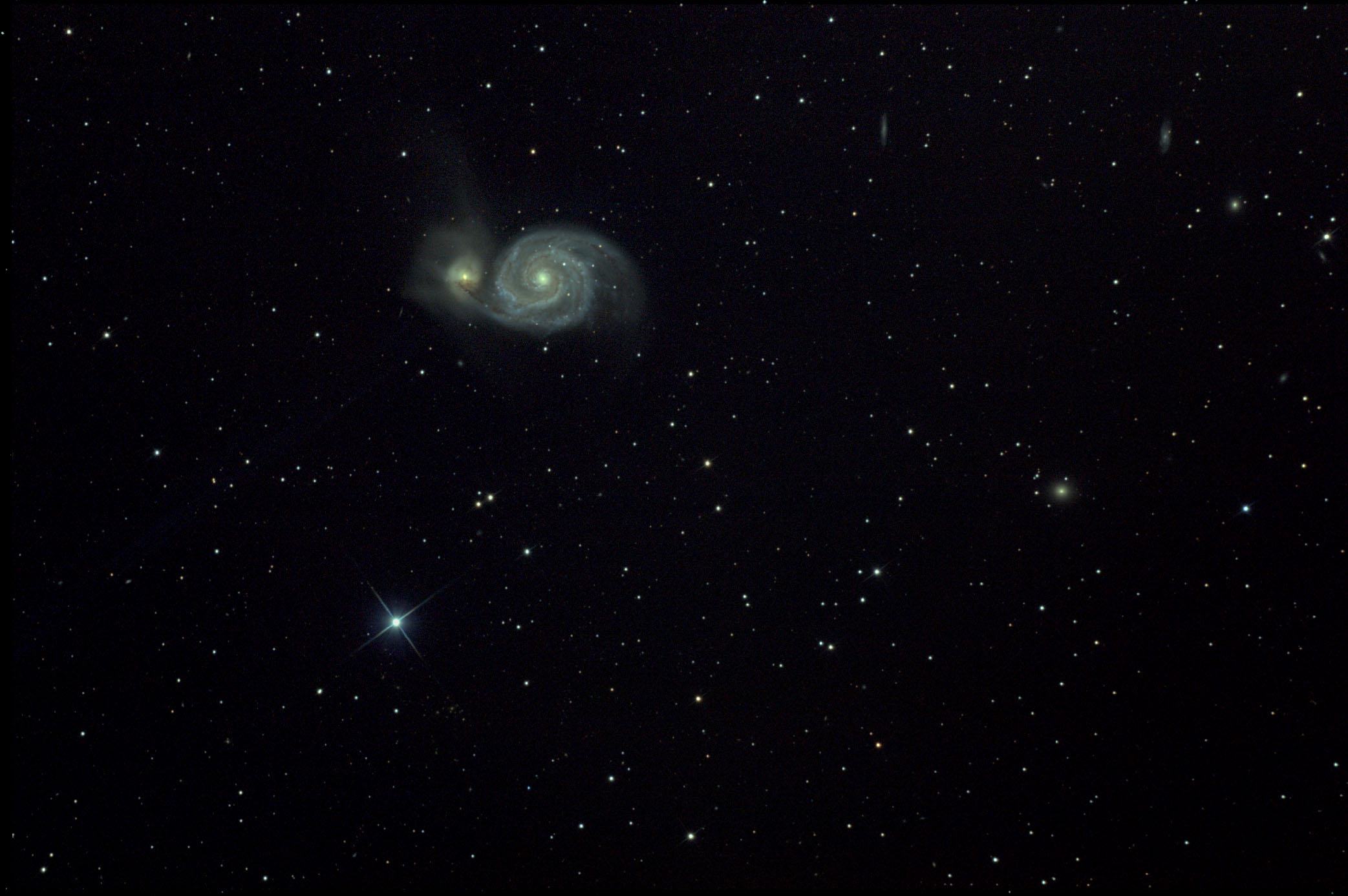

Пыскор, 01.05.2016г.
5 по 3 мин. + 4 по 2 мин. ISO 800
Обработка DSS,FITStacker, фотошоп
- Сообщения: 788
Re: Галактика М51
Хорошо получилось. Немного шумно. А почему выдержки разные. Обрабатывать ведь не удобно.
Размер фотографии слишком большой. Перед публикацией желательно снимок уменьшать, чтобы звёзды не были лепёшками
- Sergey V.
- Сообщения: 95
- Откуда: г. Березники
Re: Галактика М51
Разные выдержки - испытываю гид.
На моей монти до 5 минут максимум и то много брака.
Есть вопрос при использовании корректора комы, звезды
меньше плюшками будут или как?
- Сообщения: 799
Re: Галактика М51
При использовании корректора комы поле будет более ровным. Звезды с краев не будут иметь характерную вытянутость к центру, то есть мы получим ровные округлые звезды по всему кадру. При условии использования кропнутой матрицы и 2" корректора к примеру паракорра.
Что касается звезд плюхами то тут есть два нюанса.
1. Качество зеркала.
2. Качество атмосферы.
Соответственно если зеркало плохое с низким штрелем то плюхи нам обеспечены при любой атмосфере. Ну и сама атмосфера, качественный сиинг в наших краях бывает довольно редко. Поэтому при анализе снимка к примеру CCDInspector мыполучим среднее значение 2-3" то это вполне неплохой результат.
Ну и по факту для астрофото корректор на "быстром" ньютоне нужен обязательно.

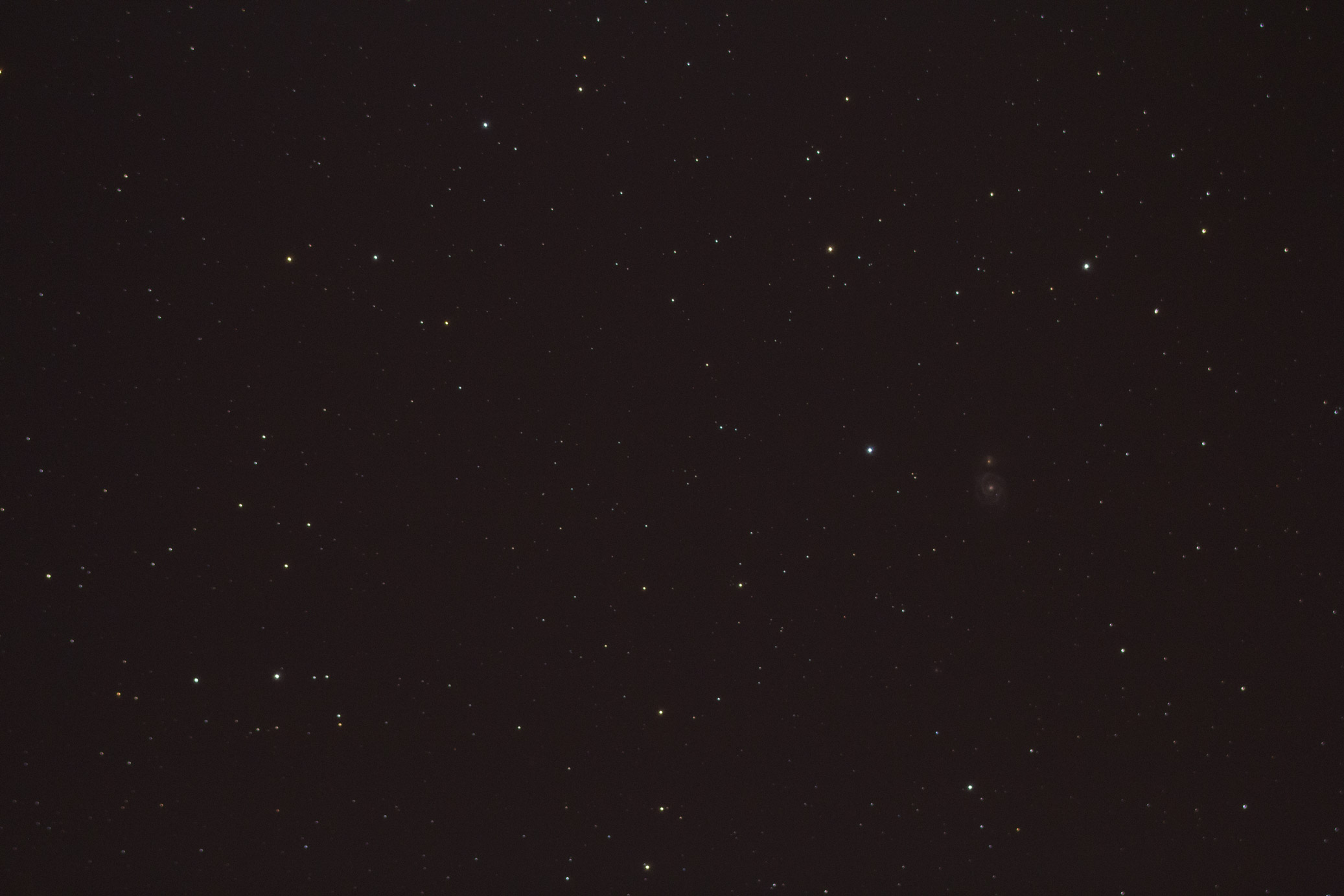

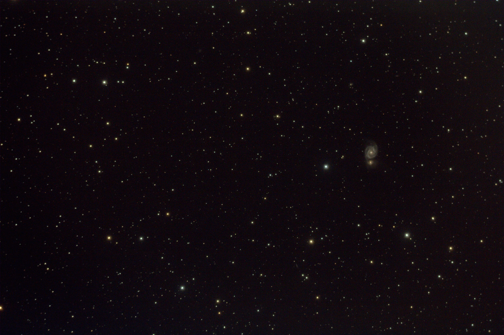

- Сообщения: 527
Re: Галактика М51
Объект для моего фокусного слишком мелкий. Снимал в Комарихе 27 апреля. HEQ5, Levenhuk ED 72 RA, флаттнер TS-Optics PHOTOLINE 2" 0.8x (так и не удалось с ним пока добиться нормальных звезд по краям) Canon 550Da, 16 кадров по 5 минут. Гидирование ASI120МС + искатель НПЗ 6Х30.
- Сообщения: 788
Re: Галактика М51
Звёзды с ореолами. Дымка была?
- Сообщения: 527
Re: Галактика М51
Дымки не было, на одиночных кадрах сильных ореолов нет. С флеттнером поставил не правильный рабочий отрезок, сильная кома по краям кадров, IRIS несколько часов пытался их выровнять, что уж получилось.
- Сообщения: 1744
Re: Галактика М51
В ирисе лучше выравнивать не по всему полю, а по выделенной зоне.
То есть я выделяю зону в центре кадра, примерно 1/4 кадра и делаю полное выравнивание, галочку ставлю, что используется зона.
