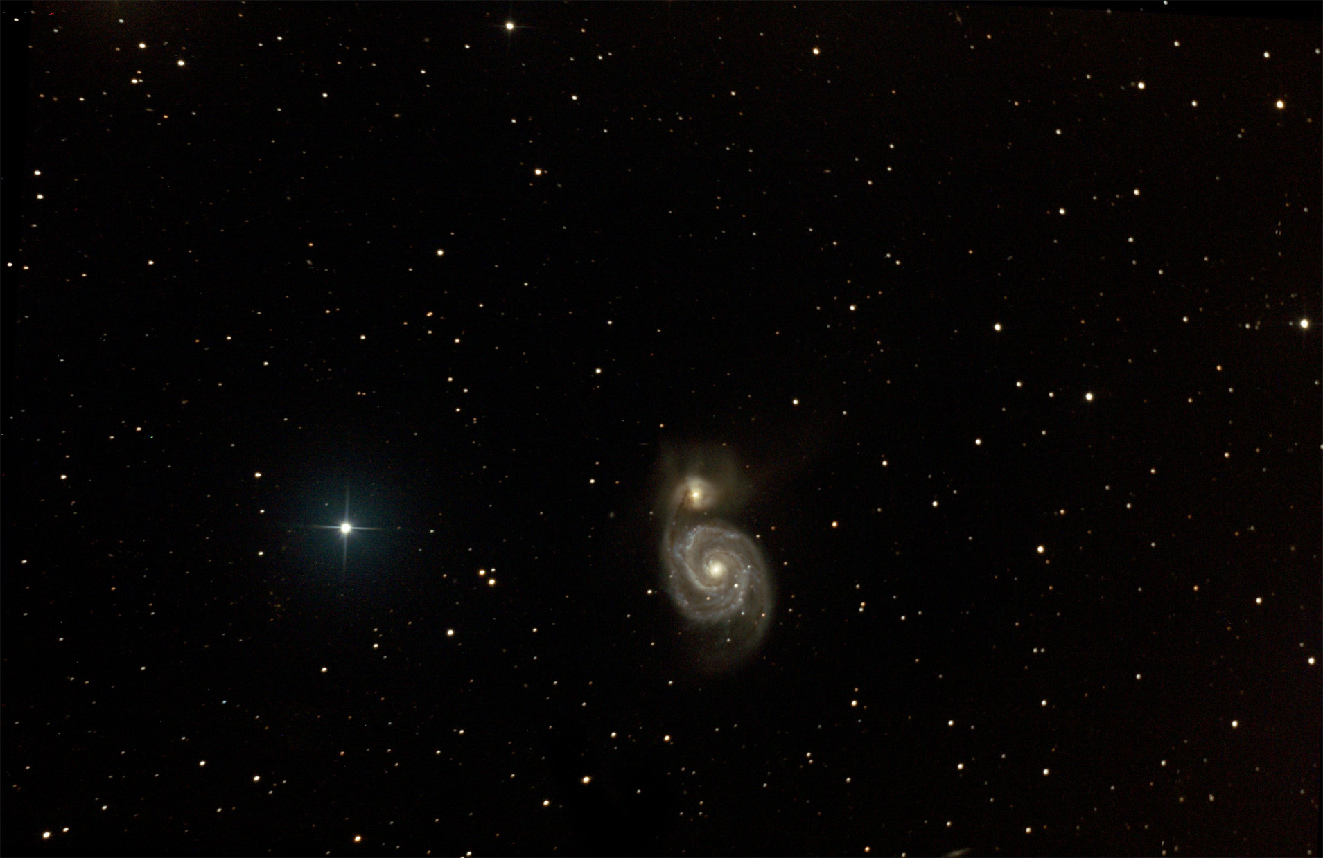

М51, снято 03.05.09
Сложено в DSS 19 кадров по 2мин ISO 3200, SW1501EQ3, SONY A200 в прямом фокусе.
До шедевра далеко, но понять что это галактика можно :winking:

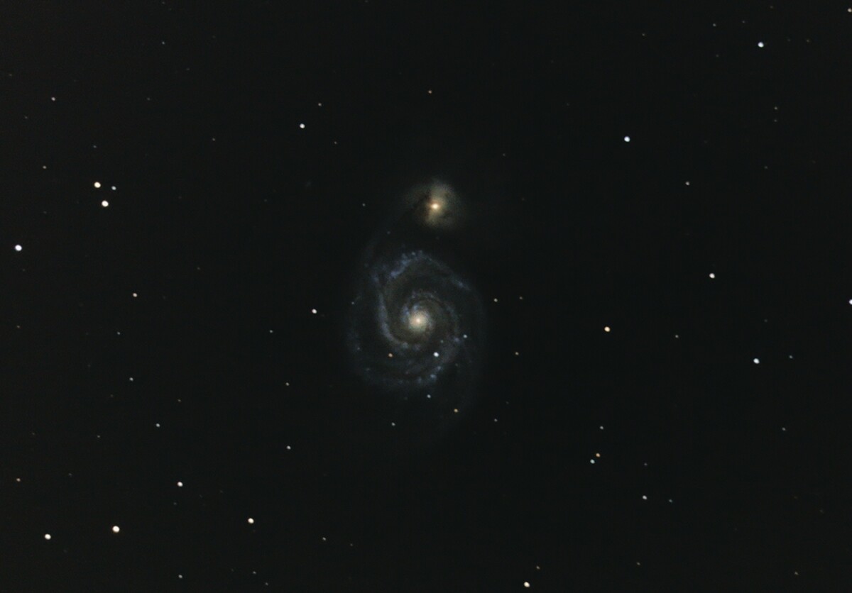

Погода сегодня ночью была никудышная, облачность, сквозь разрывы в облаках поохотился на М51, увы достаточное количесто экспозиций не набрал. Всего 8кадров по 3мин, без гидирования. Снято на SW25012EQ6, Sony A200 в прямом фокусе, ISO1600, сложено в DSS. Уменьшеный на 35% кроп центральной части кадра. Очень сильно не хватает корректора комы и есть проблемы с обработкой. В общем можно снять еще на несколько порядков лучше :winking:
З.Ы. После сжатия в JPG на фоне появились квадратные цветные пятна и полосы.

senao писал(а): Очень сильно не хватает корректора комы
аналогично..)
очень уж она маленькая - м51
для такой экспозиции - вполне нормально
попробуй пострелять по м81 она в тех же зенитных краях
з.ы.
шума тоже не хватает..)))

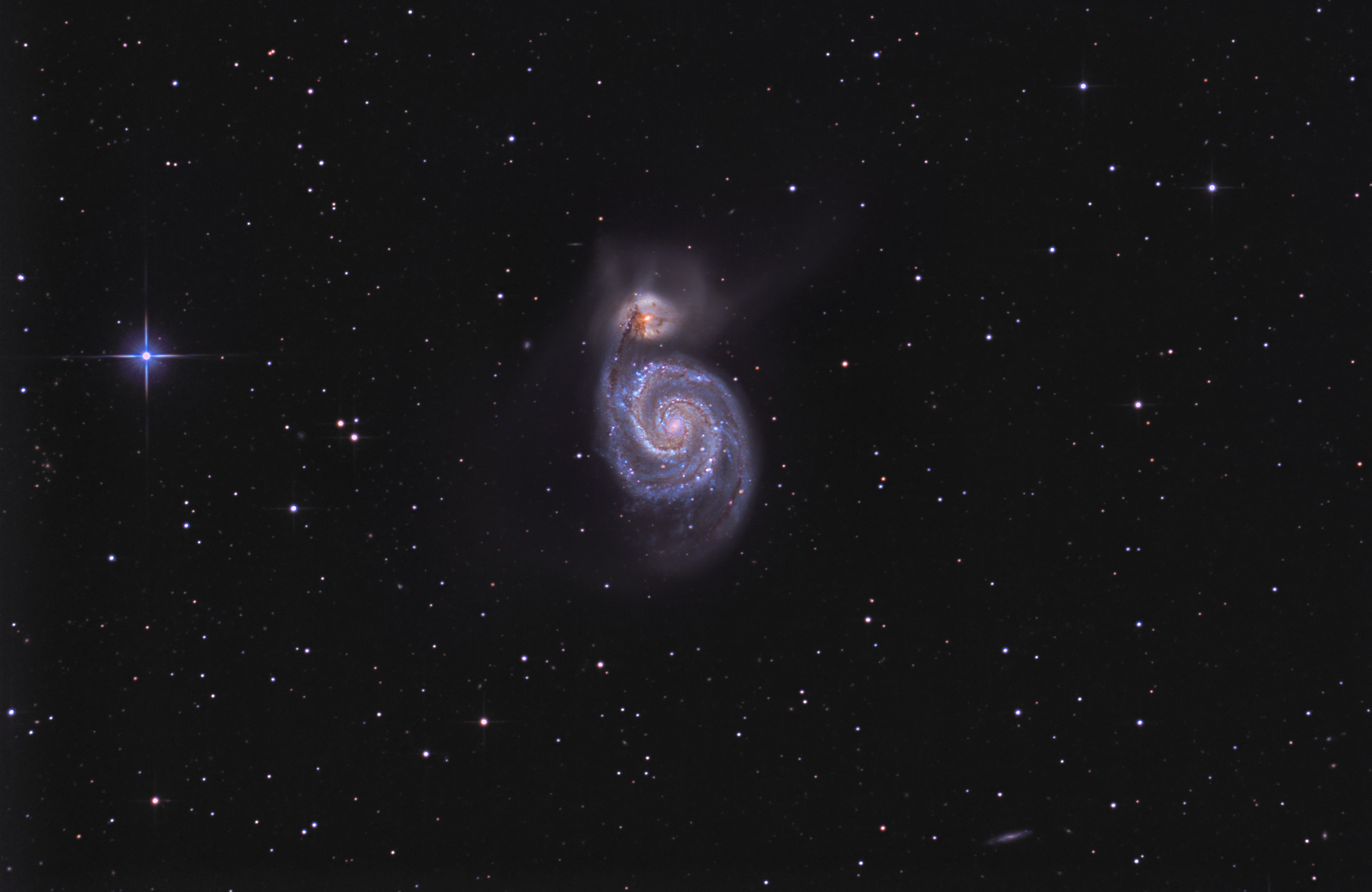

вчерашний кадр М51
выбрались вчера коллективно в Комариху
были Игорь, Евгений и Константин.
была дымка, потом затянуло.
успел сделать пару снимков.
19 кадров по 5мин 800iso
sw8",eq5,gid,mpcc,Canon350Da

didperm писал(а):вчерашний кадр М51
Дмитрий, все бы ничего, но создается впечатление что гистограмма с левой стороны излишне зарезана. Пыль и рукава галактики резко обрываются в черноту. И еще наблюдаются ореолы вокруг ярких звезд, дымка или что то с зеркалом?
В моей стороне вчера тоже дымка была :grief:
Сообщения: 1744
Re: Галактика М51
ну да зарезал,
дымка была довольно сильная если не резать, все серое будет.
а вообще объект интересный, галактик вокруг много, над будет на него часика четыре-пять
потратить, но уже, видимо, в новом сезоне.

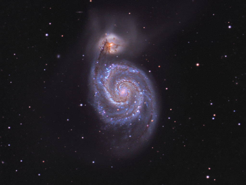

Вновь вернулся к этому объекту. М51, снималось 25.02, 01.03 и 02.03.11 на SW25012EQ6pro +паракорр+ Canon 500D, калибровка в IRIS сложение FITStacker, шлифовка в шопе. 71 кадр по 5 мин, ISO 1600. Температура на момент съемки была -30 по цельсию. Так же не поленинился и отснял 50шт дарков что благоприятно сказалось на калибровке. В принципе картинка не плохо смотрится даже в полном разрешении 4752х3168, но на форум не залить, не проходит по объему. Поэтому выкладываю уменьшенный размер плюс тоже уменьшенный кроп центральной части.

Сообщения: 1744
Re: Галактика М51
классно получилось..! :good:
но в центре ядра у галактики спутника темное пятно, фитстакер видимо опять наврал.
а почему Ирисом не складываешь?
Сообщения: 799
Re: Галактика М51
Темное пятно возможно от обработки с масками яркости. Я саму галактику шарпил в несколько иттераций, яркие части что бы не выгорели стирал вручную ластиком. Но от фитстакера артефакты тоже есть в виде темных пятен вокруг ярких звезд и галактики. Это следы после убирания градиента. Но все равно на ИРИС теперь уже никогда не перейду, с ним не получить даже близкого результата. Фитстакер намного лучше складывает материал. К тому же в IRIS есть проблема сохранения в шоповский файл. При всем своем умении я не могу вытащить из него звезды что бы они не выгорели и не потеряли цвет. Работал с командами savepsd и savepsd2.
