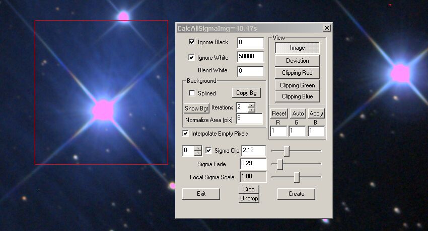

Х.з. после сложения в FITStacker звезды розовые становятся, я в шопе цвет в более менее правильный выводил с масками яркости. Все делал на скорую руку, а с цветокоррекцией у меня проблемы и баланс белого не могу удержать :grief:
Вот пример что получается непосредственно после сложения 100% кроп.
Сообщения: 1761
Re: Плеяды
а почему фитстакером складываешь?
у тебя пересвет в синем и красном канале R=255, B=255, G=147.
Сообщения: 813
Re: Плеяды
А чем больше складывать? Если IRIS то при вытягивании даже кривыми в шопе как ни старайся звезды выгорают. Маски яркости не спасают. А то что на данном снимке пересвет, так это понятно, с 8 минуток такие яркие звезды хоть как выгорят. Надо снимать ступенчато, 1, 2, 4, 8 минут. Примерно как то вот так и складывать в фитстакере, он и цвет сохранит и в настройках вроде бы можно задать что бы пережженые участки он не учитывал.
