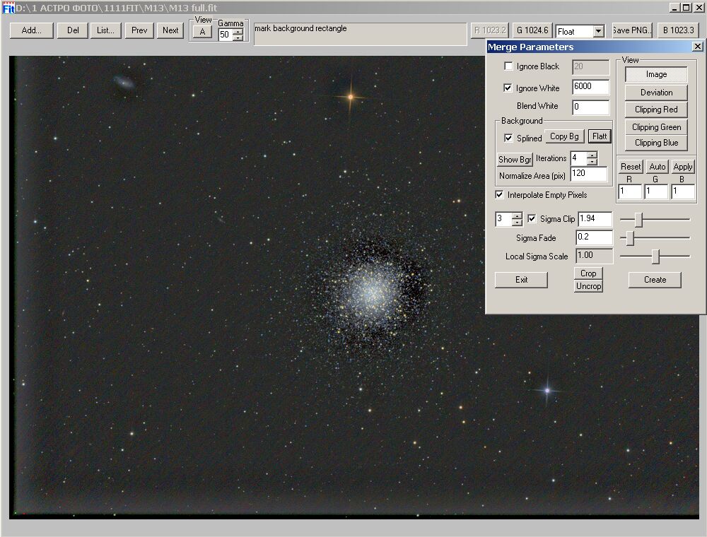

В первую очередь для сложения были отобраны самые лучшие кадры. Всего было сделано порядка 120 и из них отбракованы даже с малейшими подвижками. Поэтому звезды на итоговом снимке получились все же круглые. Плюс при сложении фитстакером сигма клиппингом было обрезано все лишнее и дополнительно в шопе инструментом контурная резкость с разной кривизной по маскам яркости была выполнена окончательная доводка.

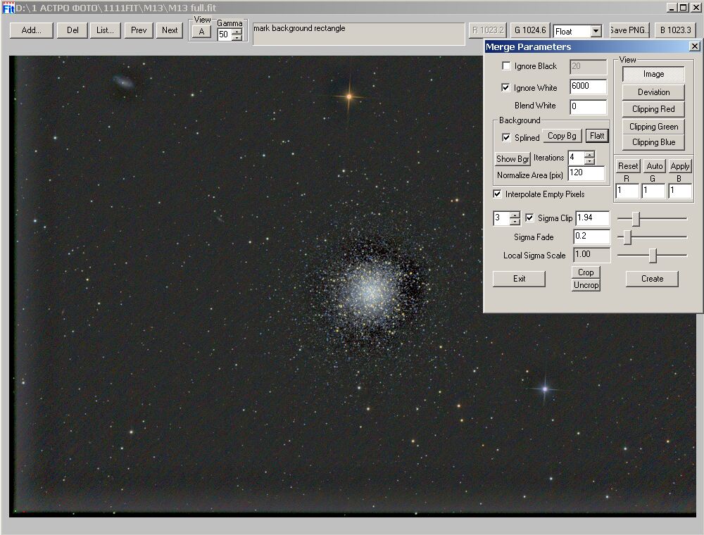

Единственный минус фитстакера с которым я до сих пор не разобрался это потемнение вокруг ярких объектов после выполнения команды выравнивания фона. В принципе это не заметно, если только в шопе уровнями снимок не покрутить и не посмотреть.
Вот пример, материал сразу после сложения. Тут еще ньюанс, после команды PIC2FITS [IN] [OUT] [NUMBER]
в IRIS для перевода снимков в формат FIT. Снимки получаются перевернутыми на 180 и отзеркаленными. В принципе это не критично, но может быть кто нибудь знает как сделать что бы они пространственную ориентацию сохраняли изначальную?
